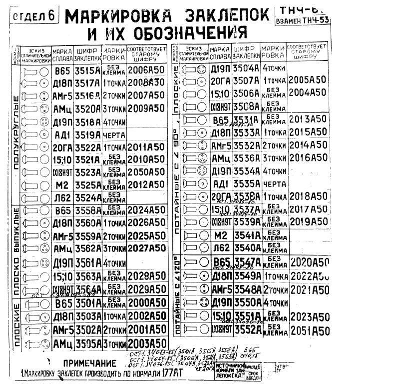

Назва:  маркировка заклепок.jpg
Переглядів: 1353
Розмір:  173,2 КБ
маркировка заклепок
