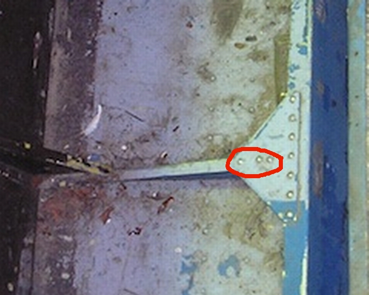

Типово Научите клепать заклёпки.
Собственно клепать вроде умею, но встал вопрос клёпки в трудно доступных местах. Когда то мне рассказывали про особый способ клёпки, (вроде называется "через третьего") но к сожалению подзабыл.
На фото обвёл место где надо поставить заклёпки. Причём это самое лёгкое (нет фото реально трудно доступных мест).
Назва:  1.jpg
Переглядів: 1829
Розмір:  215,7 КБ

Типово Re: Научите клепать заклёпки.
Наверное это называеться через "чужого " это когда под головку ставиться упор , обычный . На ответную часть заклепки наставляеться боек и через длинную наставку (грубо говоря стальной лом ) лупиться кувалдочкой .

Нее, это не то. Перемена мест слагаемых вопроса не решает.
Кстати, а зачем надставку удлинять?
Востаннє редагував Andrey55: 18.03.2011 о 21:27.
Это если размаха для удара не хватает. А вообще я написал для клепки днища в неудобных местах . Я плохо понял фото -это не днище ? .
Допис від саныч Переглянути допис
По моему здесь можно и вытяжными.
Вытяжные обрезает. Проверенно.
...Я плохо понял фото -это не днище ? .
Фото из кокпита. Крепиться шпангоут к стрингеру через косынку.

Можно использовать мощную струбцину ,типа ручных тисков, с наставкой с внутренней стороны.
Это хорошая идея.

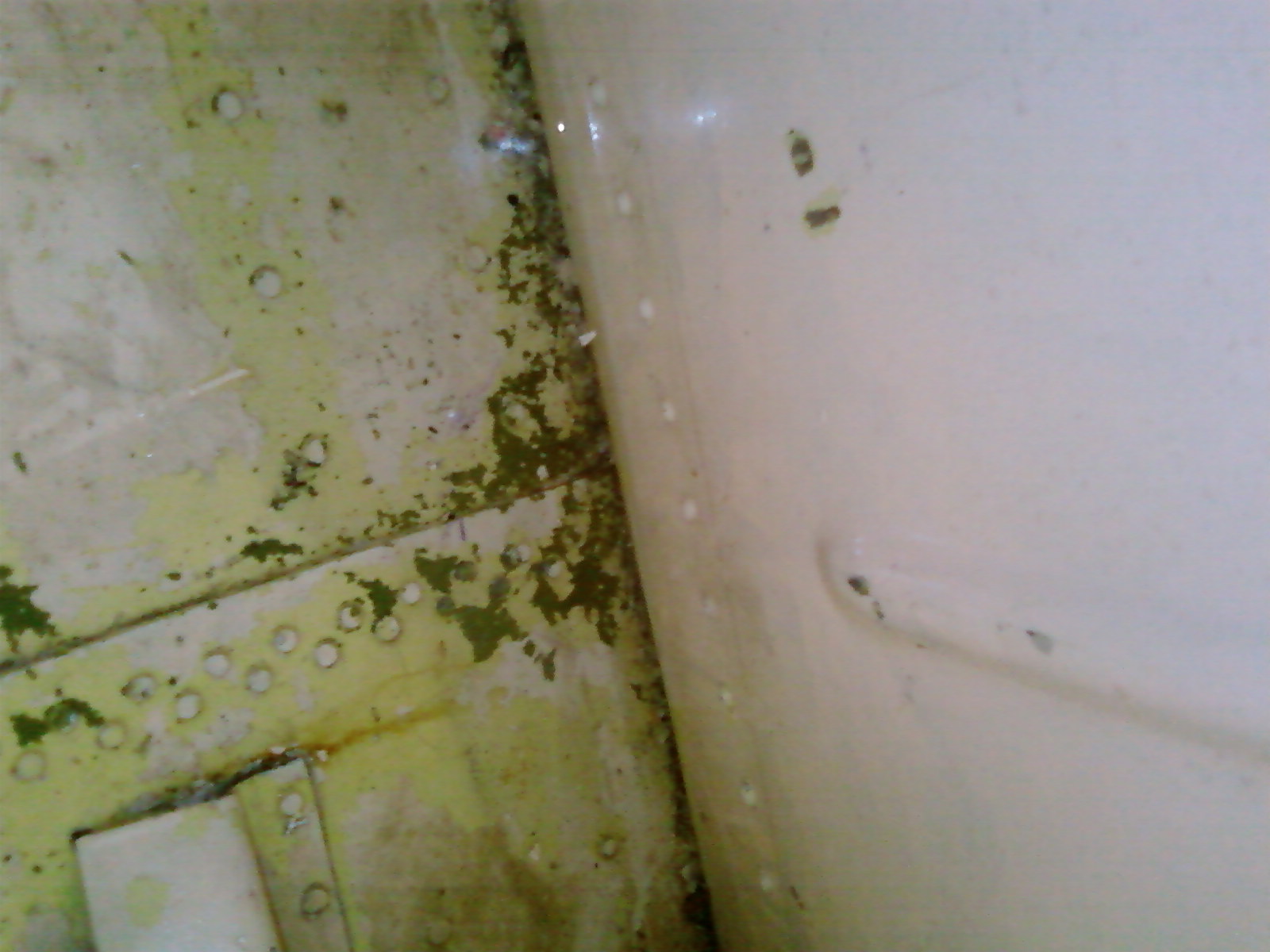

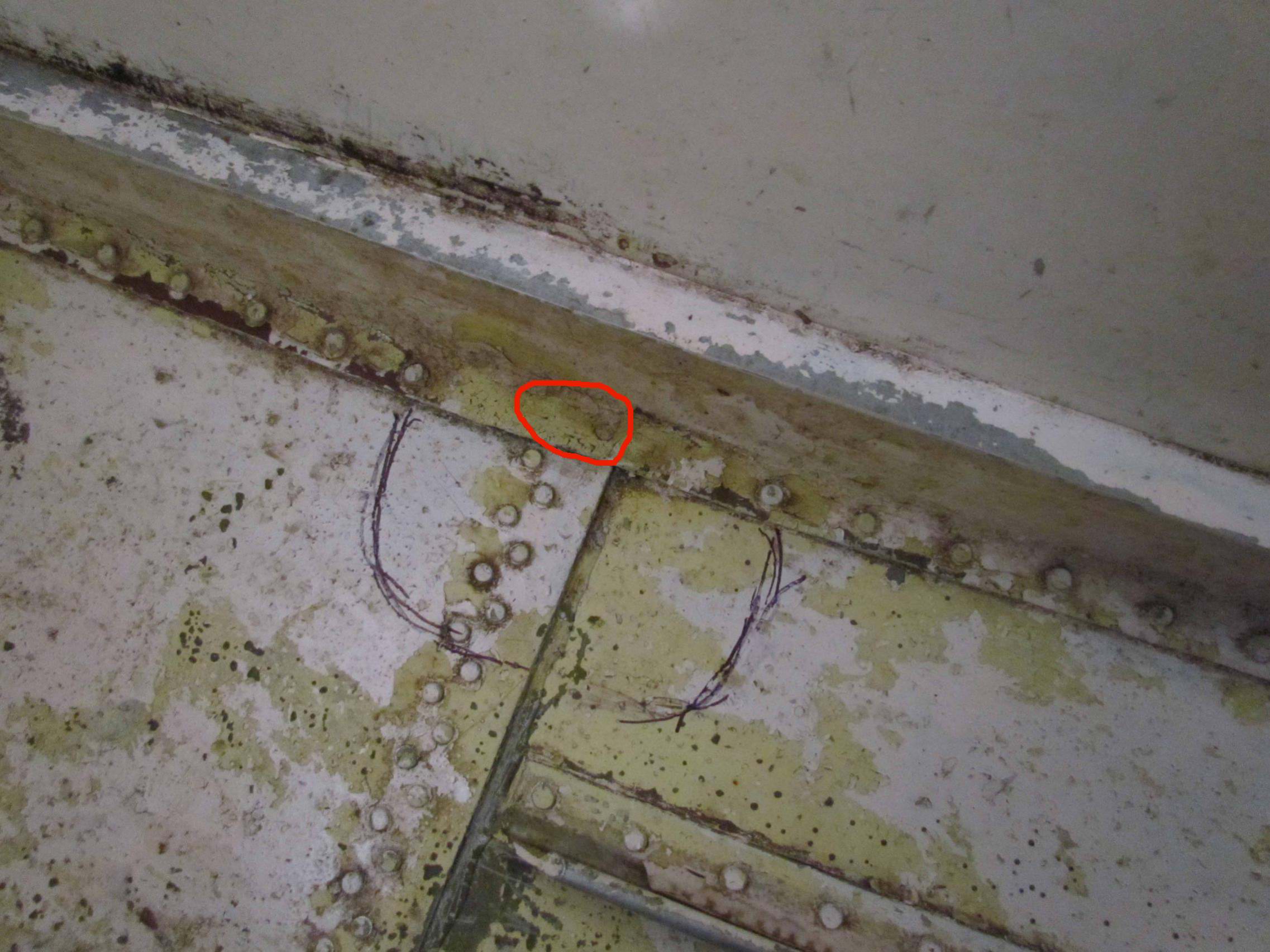

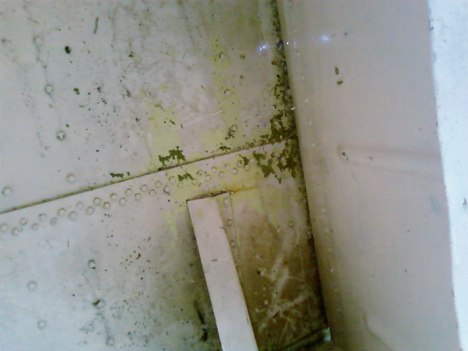

обьясните мне тоже. как усранить в этом месте теч. это все одно и то же место прост с двух сторон. как там переклепать. неудобно же ппц... тем более там вроде под металлом еще заклпки
Назва:  SP_A0133.jpg
Переглядів: 1259
Розмір:  230,4 КБ
ID:	8372   Щоб збільшити малюнок, клацніть по ньому
Назва:  SP_A0134.jpg
Переглядів: 1038
Розмір:  203,4 КБ
ID:	8373   Щоб збільшити малюнок, клацніть по ньому
Назва:  SP_A0137.jpg
Переглядів: 1079
Розмір:  298,8 КБ
ID:	8374   Щоб збільшити малюнок, клацніть по ньому
Назва:  IMG_0913.jpg
Переглядів: 1057
Розмір:  371,4 КБ
Dmitri4 76 зараз поза форумом   Відповісти з цитуванням
Дим, ты имеешь в виду поменять заклёпки под уголком рундука?
Назва:  1.jpg
Переглядів: 812
Розмір:  354,6 КБ
Кстати по моему вопросу. Заклепал без проблем. Снизу подставил средних размеров молоток (без ручки), а сверху бил меньшим молотком. Чуть погемороился, но вышло отлично.
да. сочиться где то от туда. но сдесь уголок а с другой стороны не помню точно как называеться, ну по все длине лодки идет. и закрывает эти заклепки.
Старий 08.04.2011, 10:19   #18 (permalink)
Аватар для Andrey55
Звідки Ви: Киев, РОП-4
Дописи: 4.821
Сказал(а) спасибо: 312
С той стороны наверно редан.
Я высверливал заклёпки на редане, что бы добраться до шва. Один раз сделаешь и забудешь надолго.
А уголок просверли насквозь и заклепай.
Это т.е полностью отсверлить и снять редан? ппц....
Старий 08.04.2011, 10:32   #20 (permalink)
Аватар для Andrey55
Дописи: 4.821
Допис від Dmitri4 76 Переглянути допис
Я снимал не полностью. Высверливал до тех пор пока не появился нормальный доступ. Это где то 2/3. Может чуть меньше.
