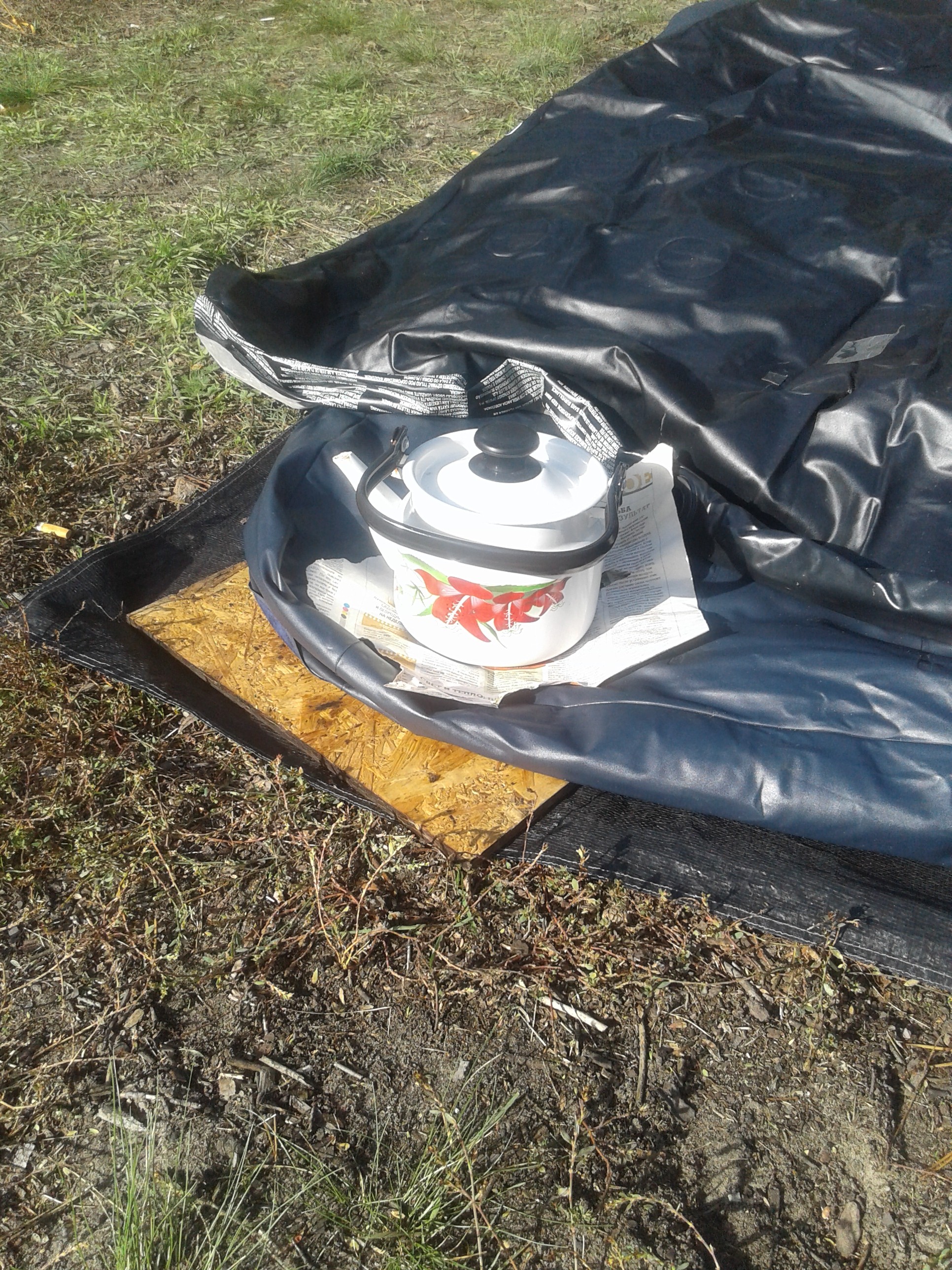

Назва:  20171013_130657.jpg
Переглядів: 691
Розмір:  1,65 МБ
лично я выходил из положения так
п.с. благо дело в лодке возил моточек сырой резины,пришлось изобретать и типа вулканизировать чайником,затем пропитать ткань клеем для резины и приклеить сверху...помоголо...но за сутки всёравно стравливало почти половину...а был бы такой чудоскотч,яб с радостью...но...не верится...поэтому и говорил как говорил....
