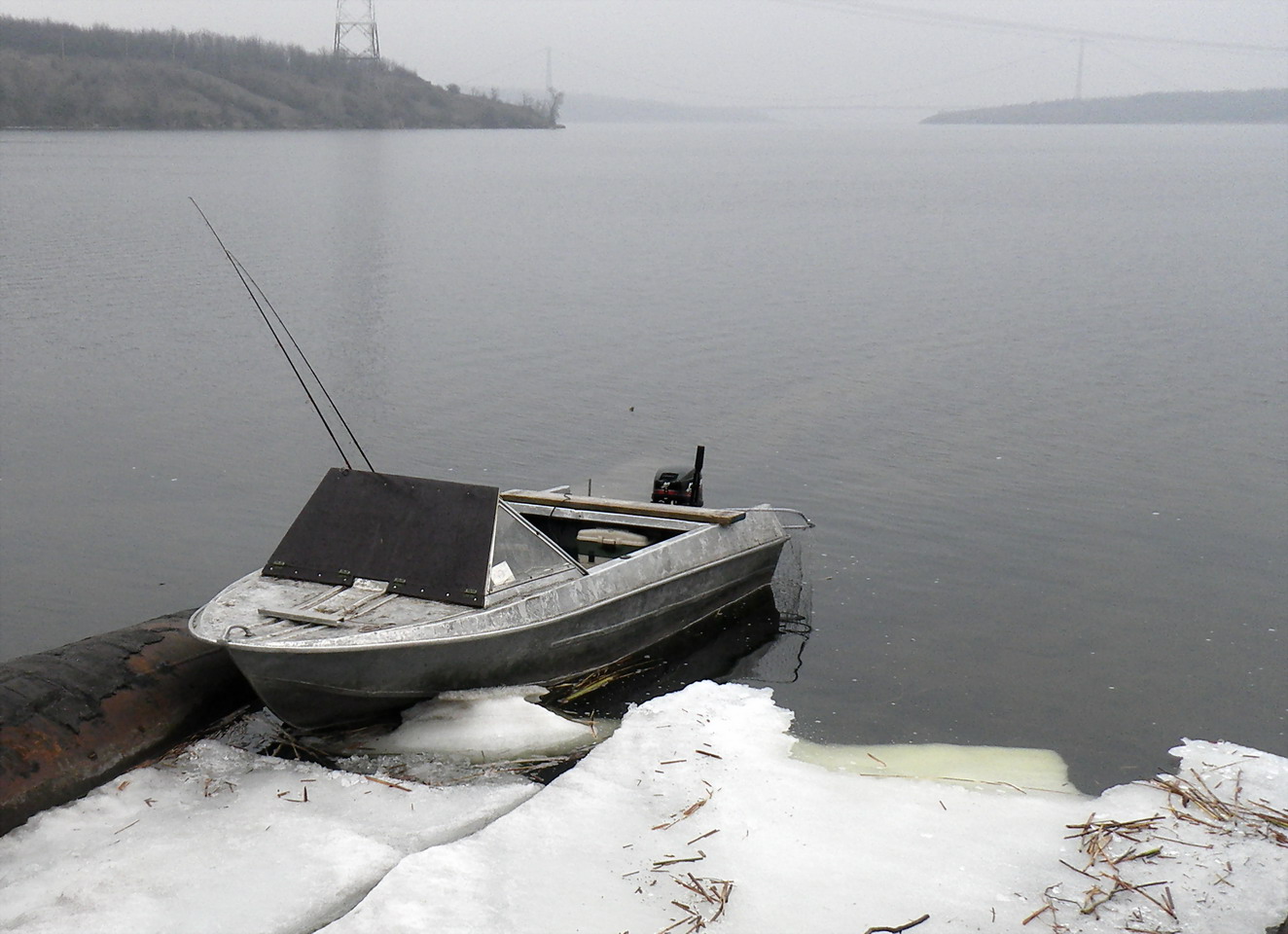

Аватар для Niyazovitsh
Дописи: 5.183
Сказал(а) спасибо: 3.992
Типово Re: Полировка алюминия
Допис від Sakfan Переглянути допис
Все остальное - прозвучало лишь как предположение и субъективное мнение. Это не значит, что оно не верно. Просто мне этого недостаточно, чтобы я мог его принять как объективное. Если не научное объяснение, то собственный опыт. Этого для объективной оценки мне достаточно. Вот с АМГ5 - все ясно. Был опыт, все ОК.
Один из моих "крымов", на шильдике 1978г., куплен в начале этого века (или 00 или 01, не помню), первое что сделано :
с днища содрано много слоев ПФ . После этого он много чего видел, был подарен (но походу содрана вся пф с бортов и покрашен нормально)
и опять много чего видел. На фото его нормальная эксплуатация, экстрим, он другой ;)
Два года назад каких то неприятностей на днище не наблюдалось.
Это опыт.
А про 5083 незащищенный, это уже читаемое из веток волжанок,вятботов и прочего подобного новодела
(следил в своё время очень внимательно за развитием снгшного алюмостроения, сча забил)
