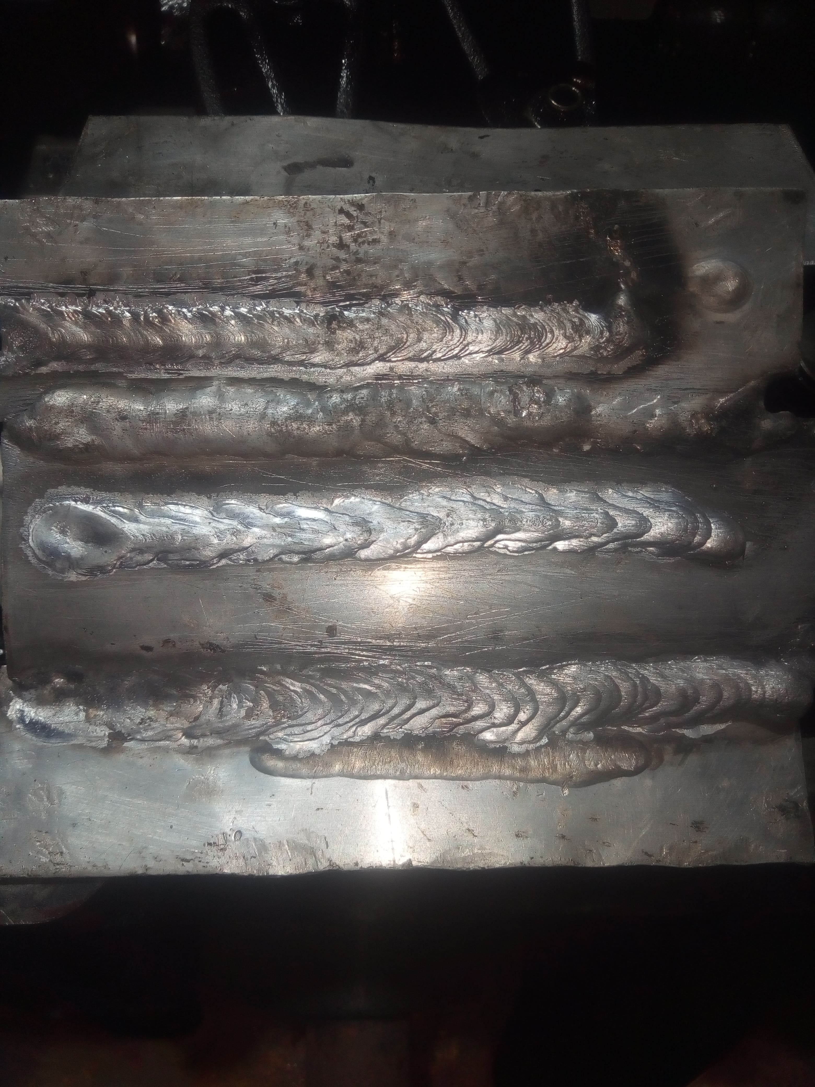

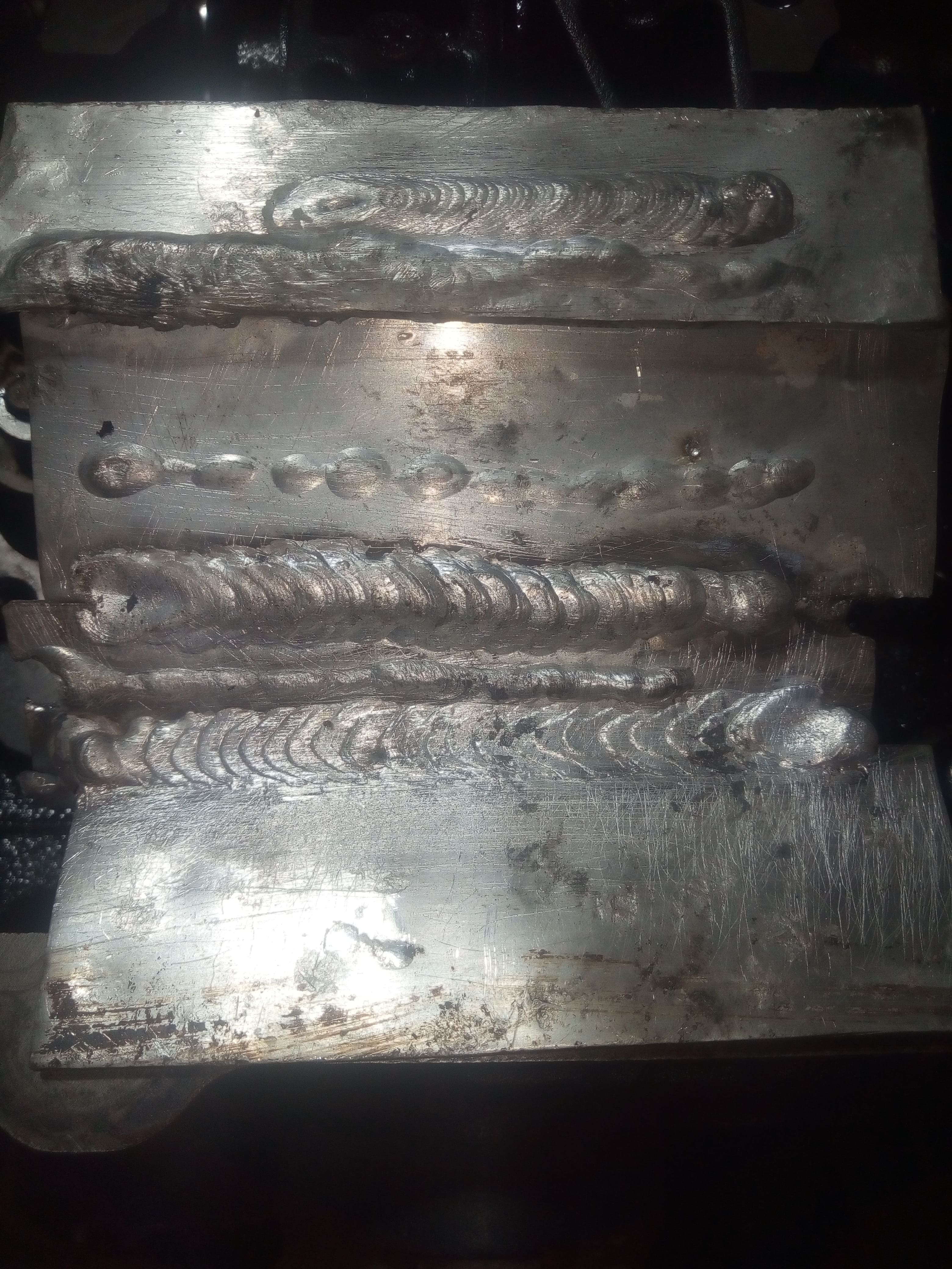

Тем не менее если нельзя но очень хочется то можно. Немного поизвращался и получилось. Самый первый образец . Полуавтомат самый обычный, проволока 1 мм толщина образца 1.5 мм. Если вдруг захочу сварить лодку то скорее всего у меня получится.

Сделайте две вещи, покажите изнанку и сварите люмишку большого размера пока она ХОЛОДНАЯ!

покажите изнанку
Фото с обеих сторон одного образца.

Примерно так и есть.
С большой железякой минус какой, быстрое поглащение тепла происходит и приходится ставить ток побольше , а тока побольше через пару см шва оказывается много потому как область прогрелась и идут провалы. Алюминий из за своей оксидной плёнки немного геморный в сварке полуавтоматами.
