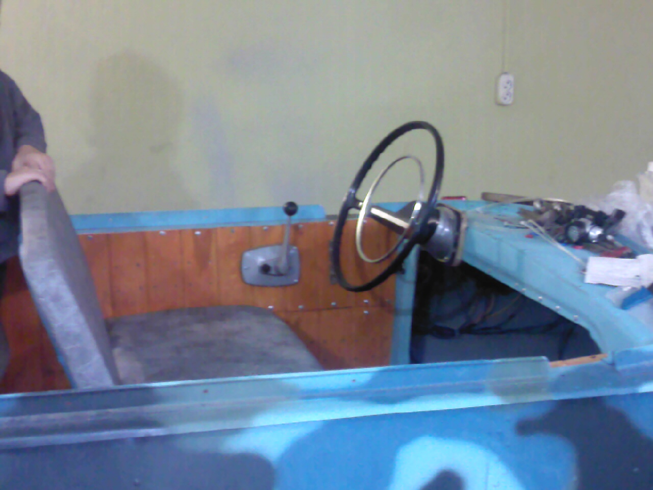

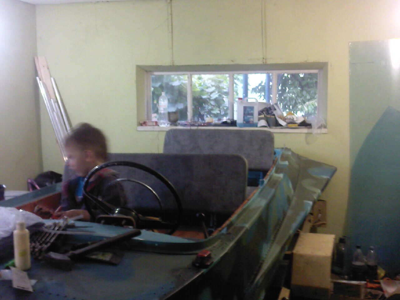

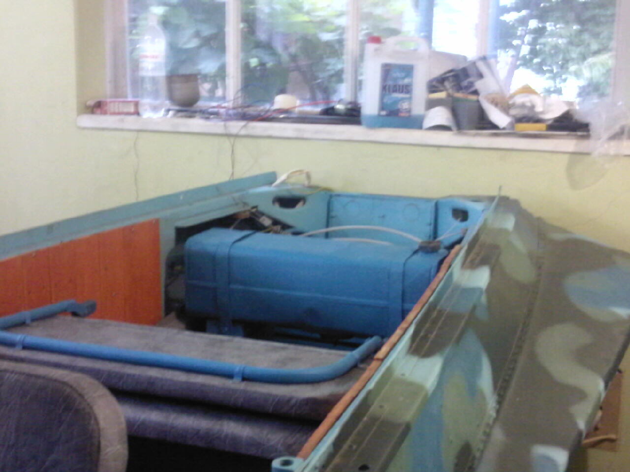

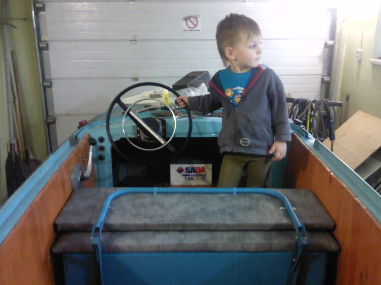

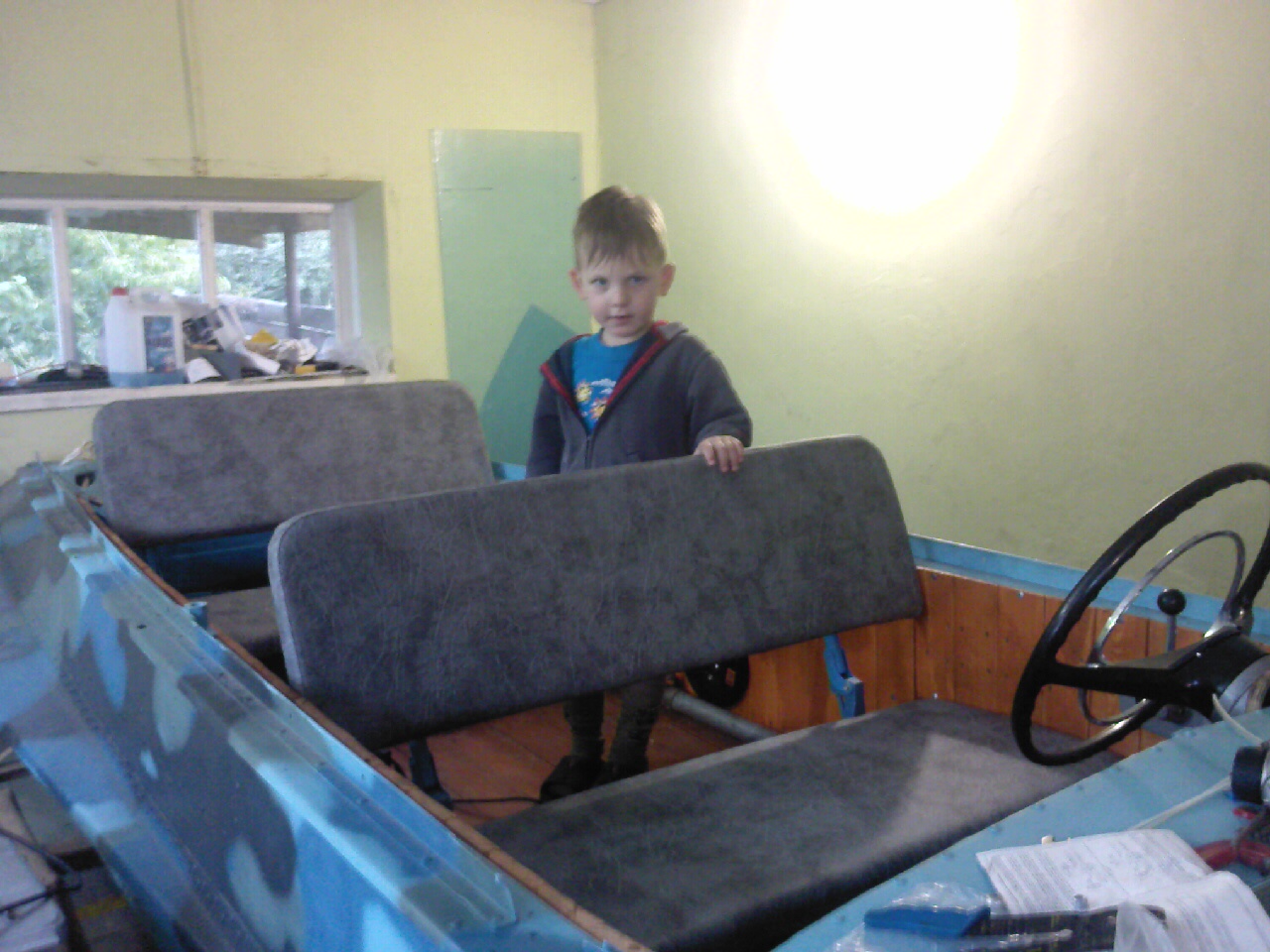

сильно не смейтесь лодка первая

А чем борта внутри зашиты ? Я смотрю , что верхний торец у обшивки не защищен . Он воду впитывать не будет ? А то намокнет , потом начнет расслаиваться . Может его надо было уголком закрыть ?

А чего смеяться????? Всё О.К
Единственное, на сколько удобно с такими сидушками на рыбалке ????

борта обшиты вагонкой сверху еще перила лягут, они сейчас сохнут,у сидушек спинки складываются и места для ног в принципе достаточно на задних можно просто разложиться да и сзади можно еще одно кресло поставить-раскладное

впереди еще стекло и тент. одно стекло уже ухайдокал остался еще кусок

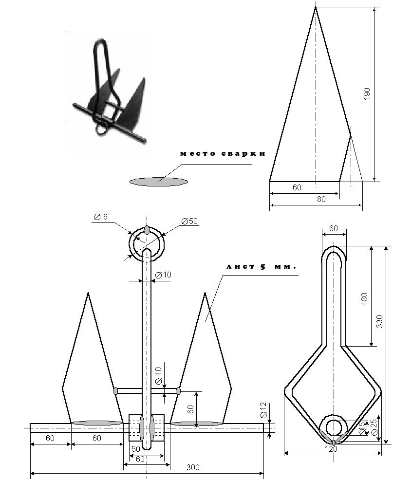

об этом думал, но лодку планирую и для семьи тоже. утки думаю сделать сам из десятой проволоки и якорь есчо один. нашел интересный чертеж то ли здесь то ли на баркасе,но если кому интересно могу выложить

Чертеж выложи, а утки может проще все-таки купить
Утки пластмассовые
И раз уж ссылочку выкинул, подскажите, из какого материала лучше всего брать? и что значит в данном случае "пластик" ?

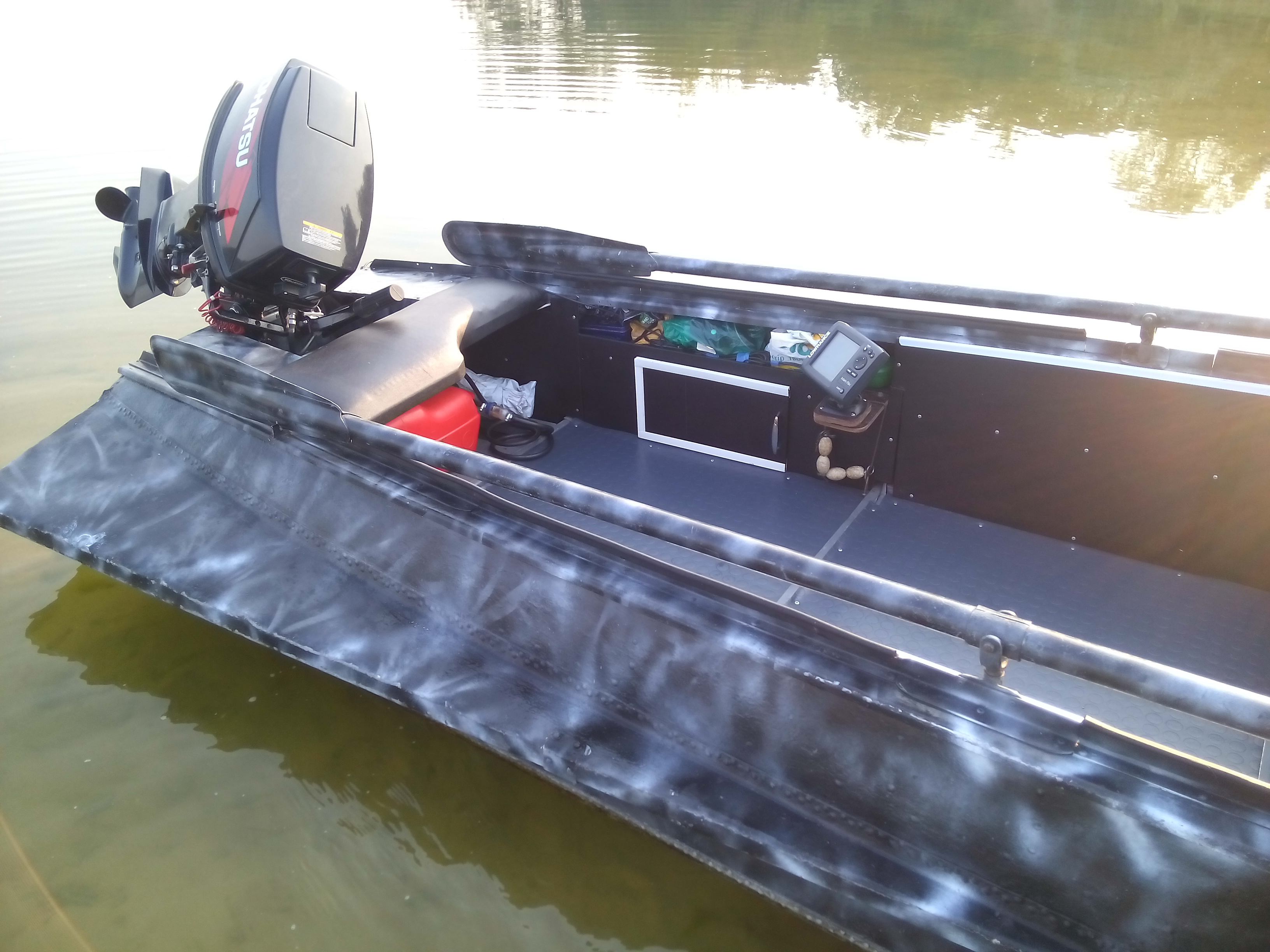

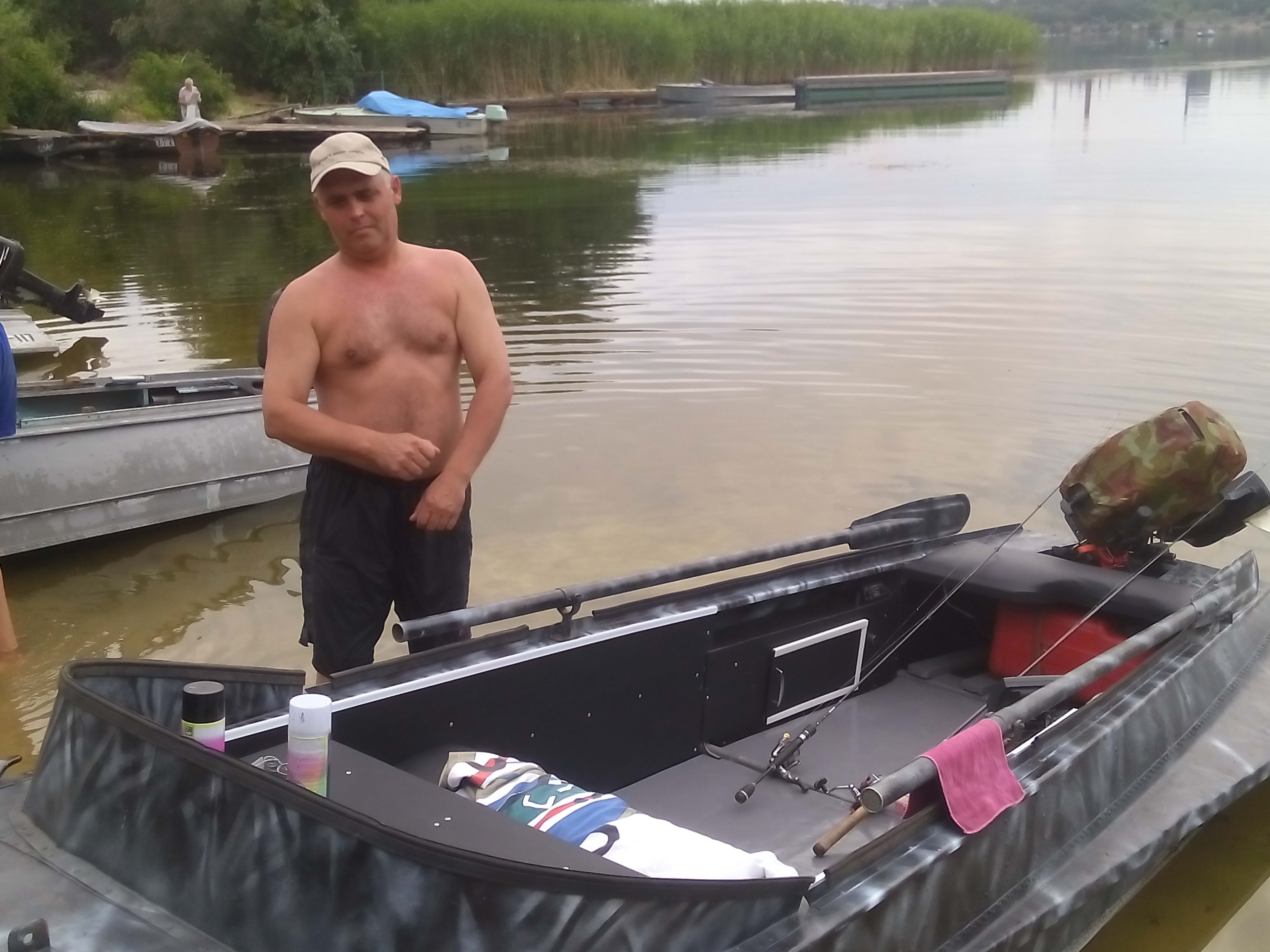

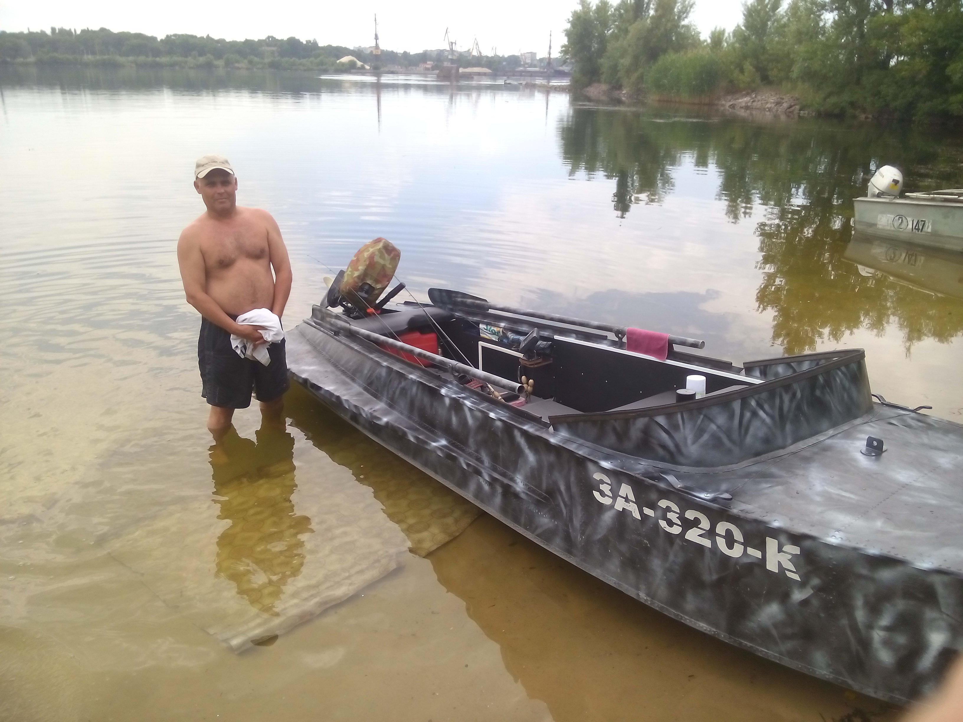

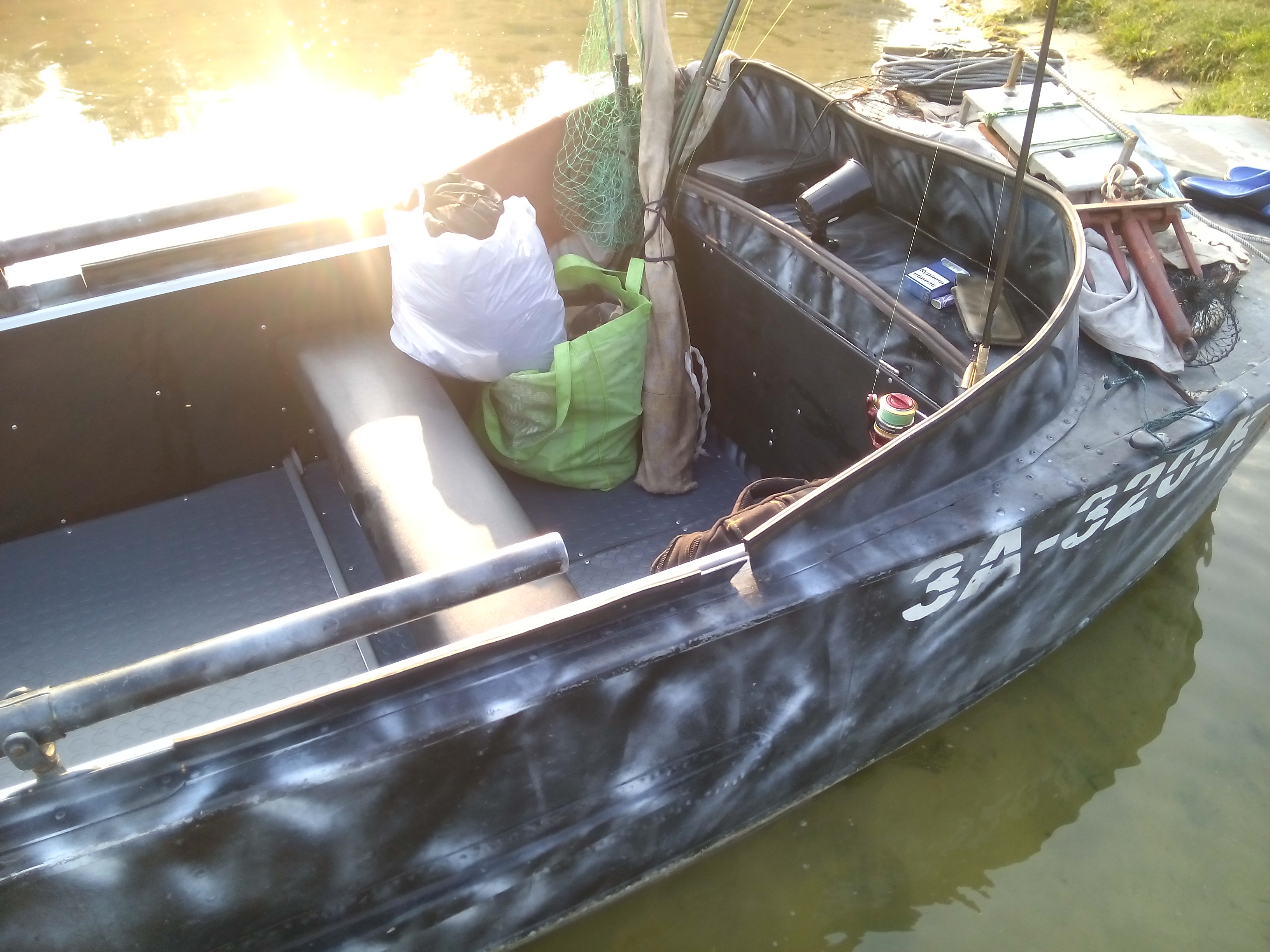

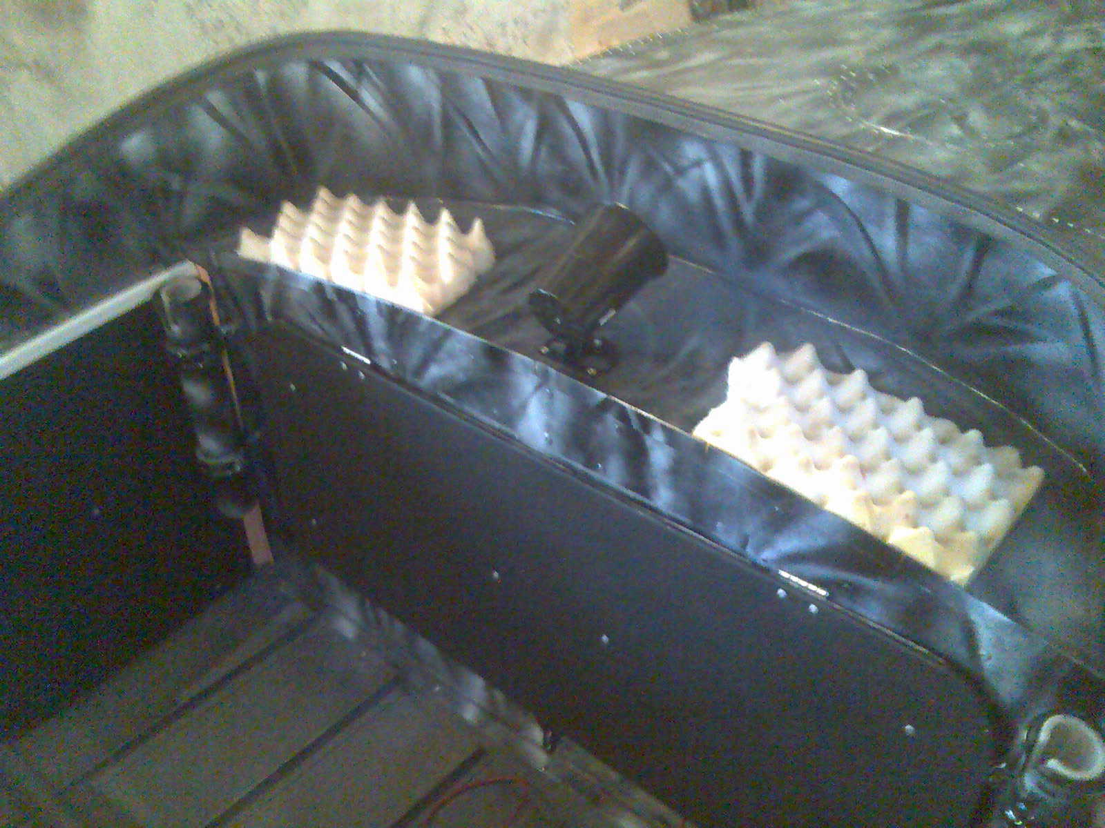

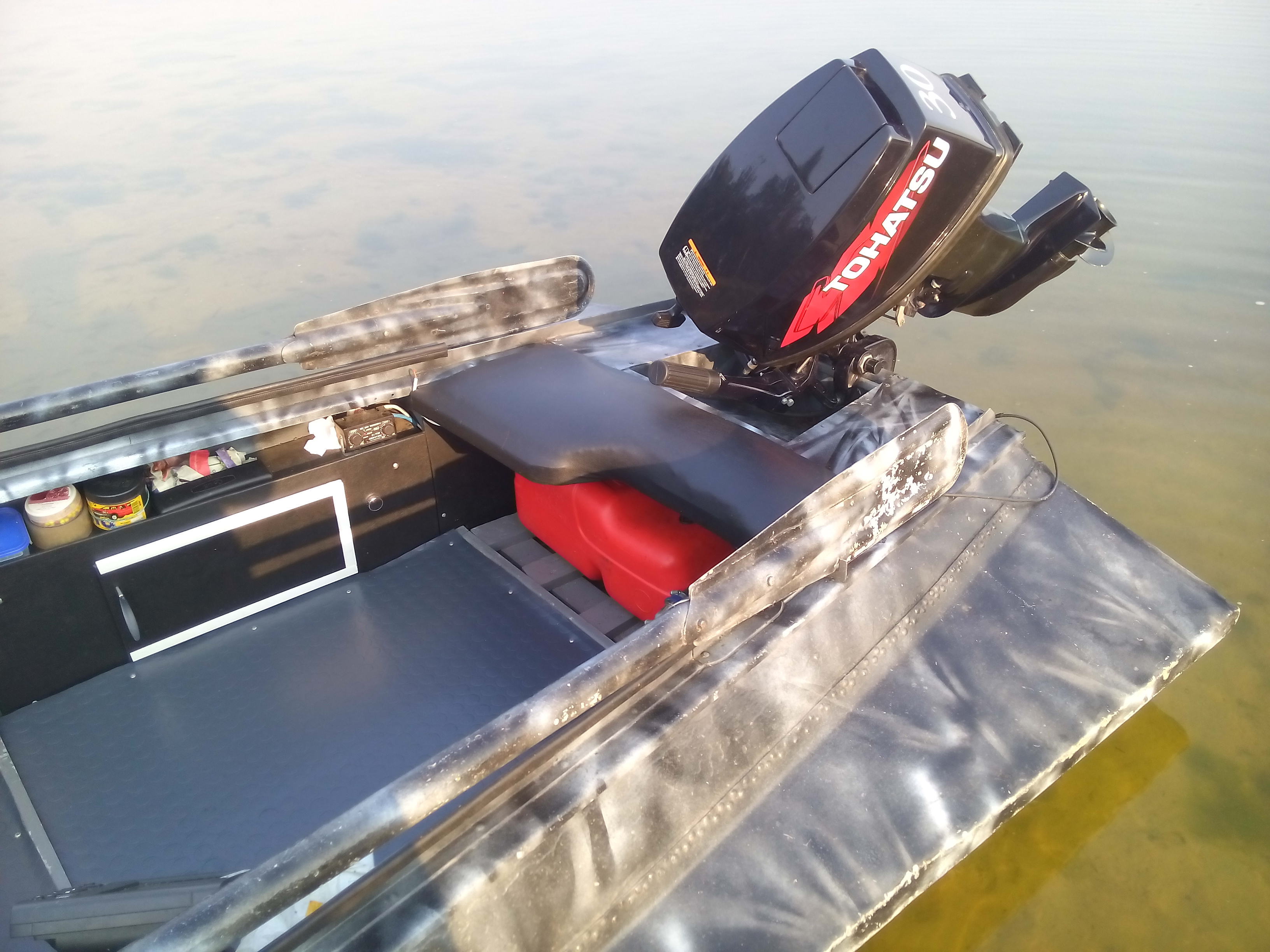

Брал лодку в ужасном сост,пришлось повозиться целый сезон. Вот что с этого вышло,использую уже 4 сезона

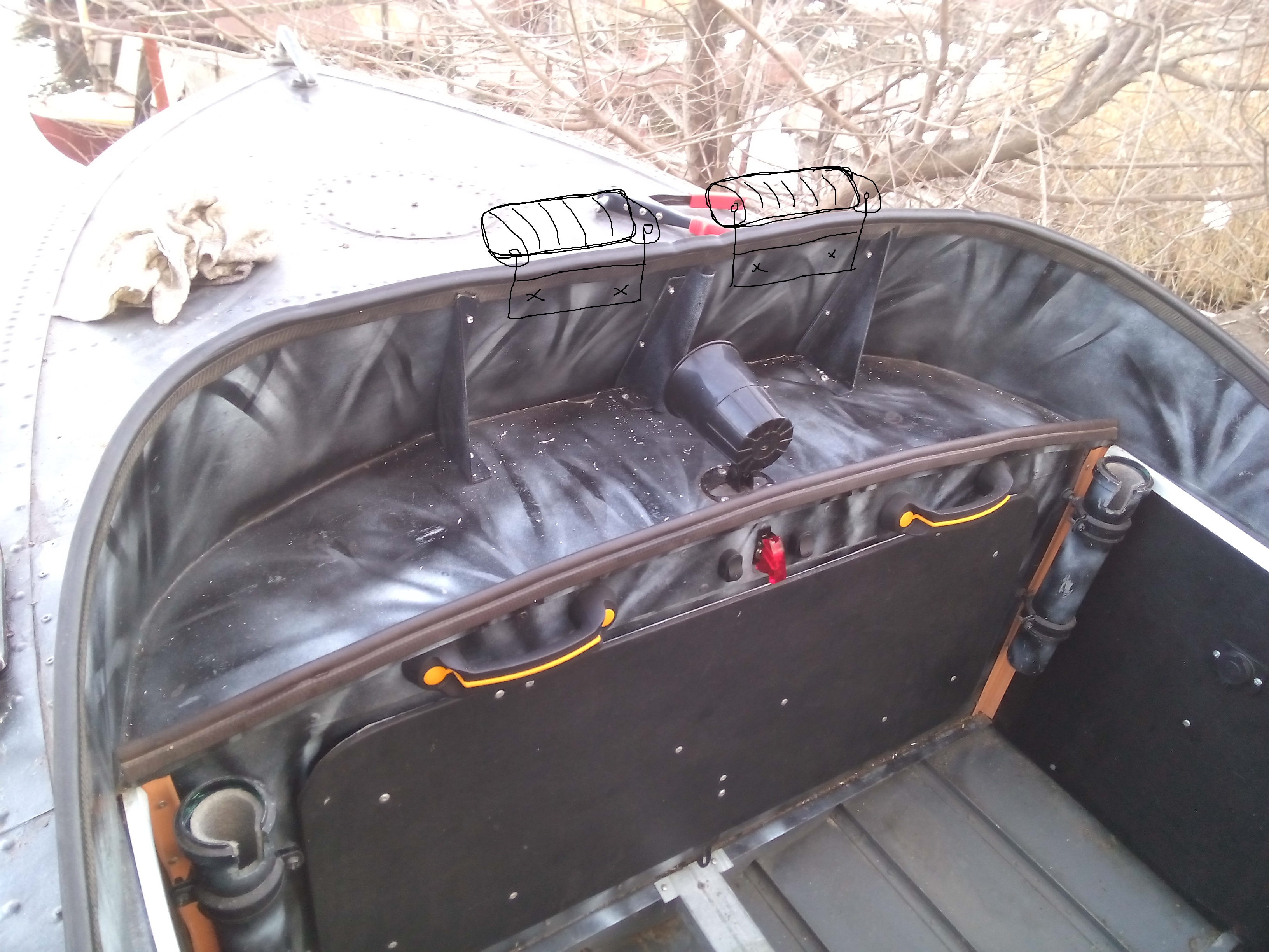

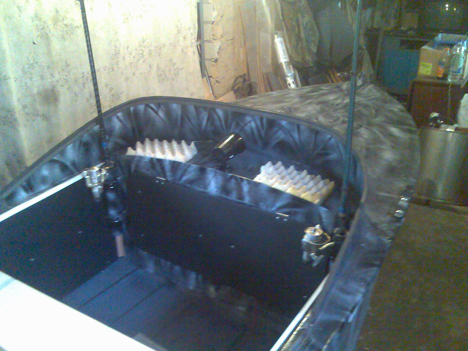

За это время еще многое добавил (ревун,фару,борт огни,музыку,свет салона,прикуриватели,помпу и т.д.), но фоток нет
