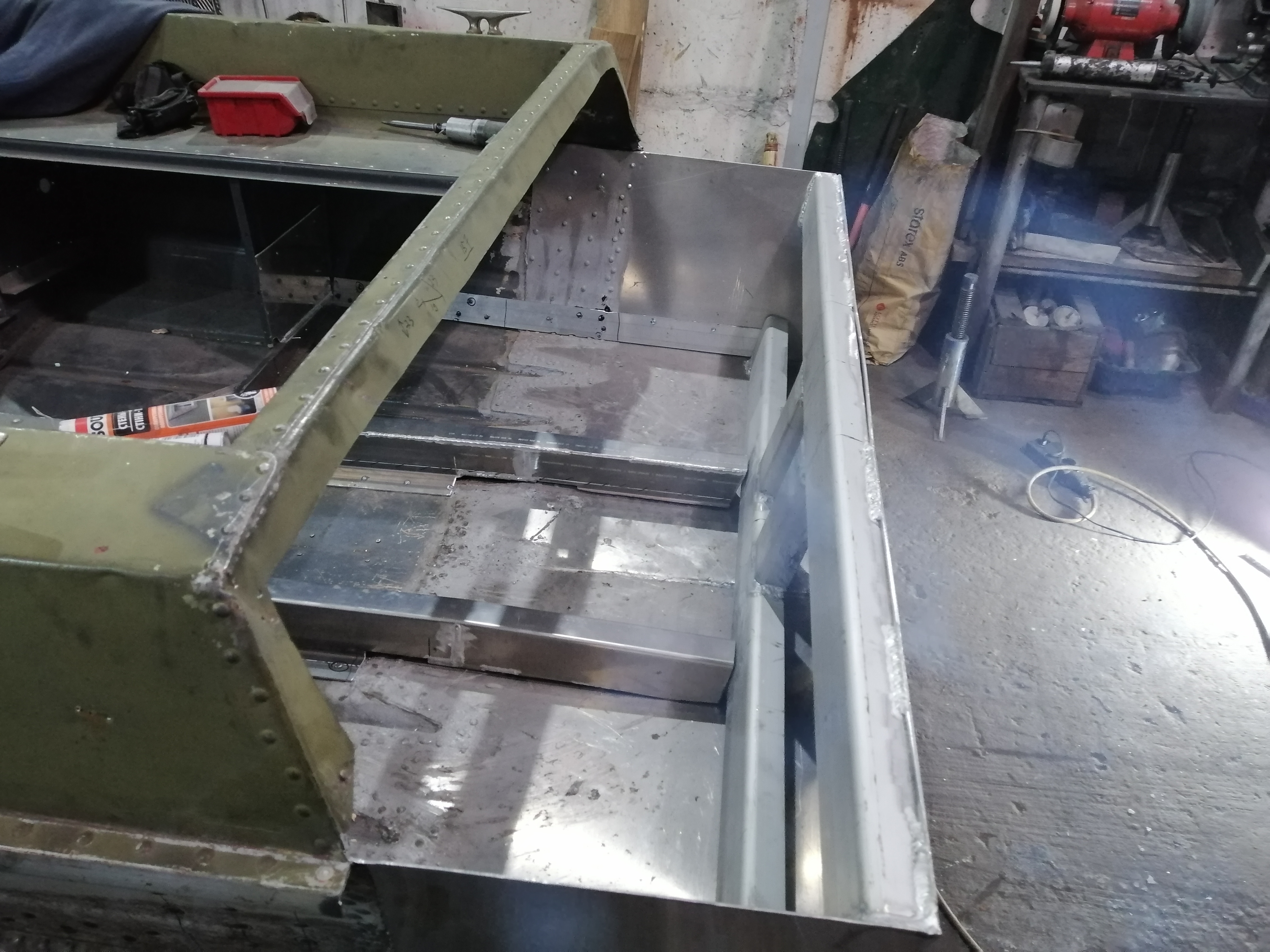

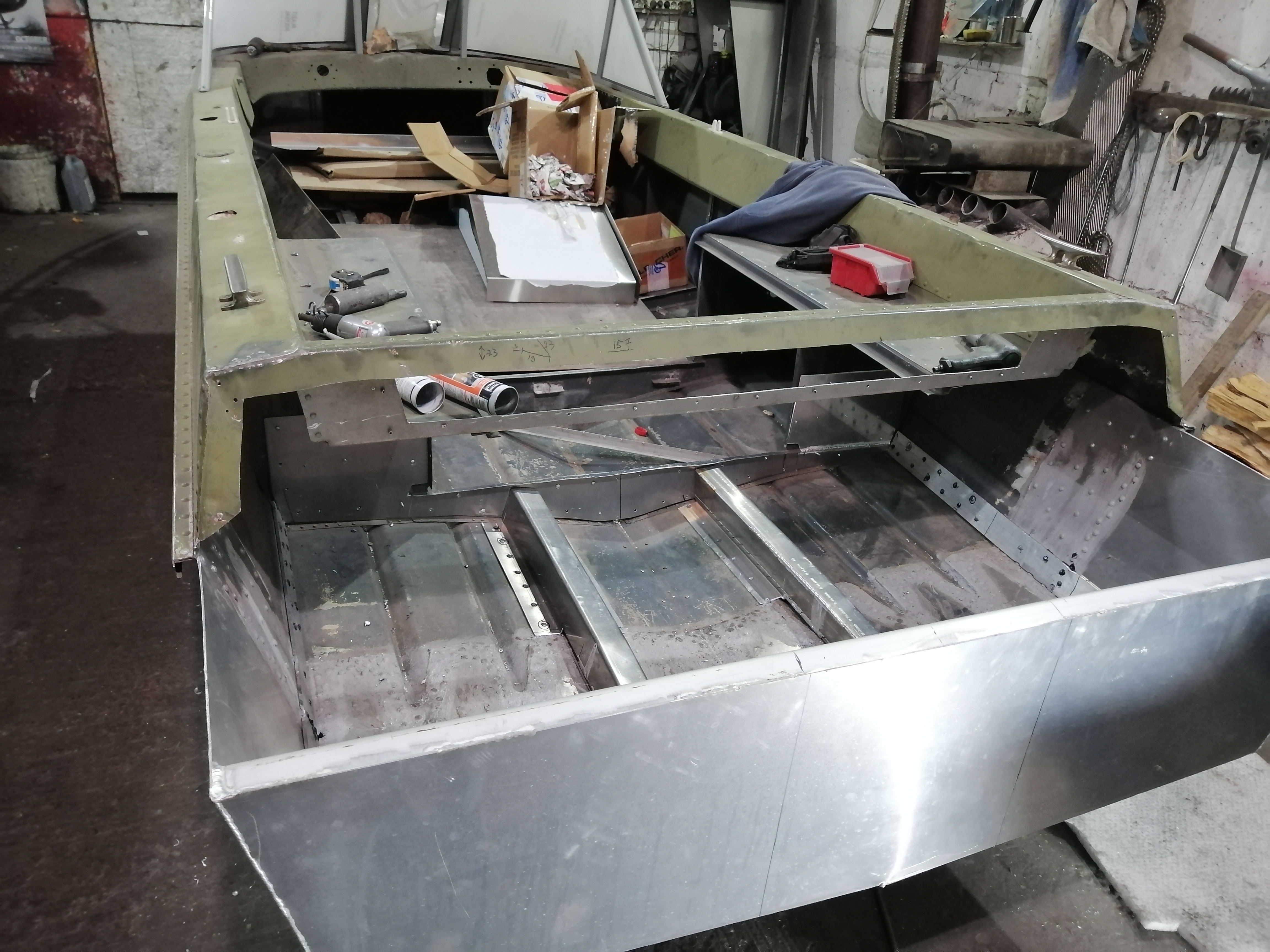

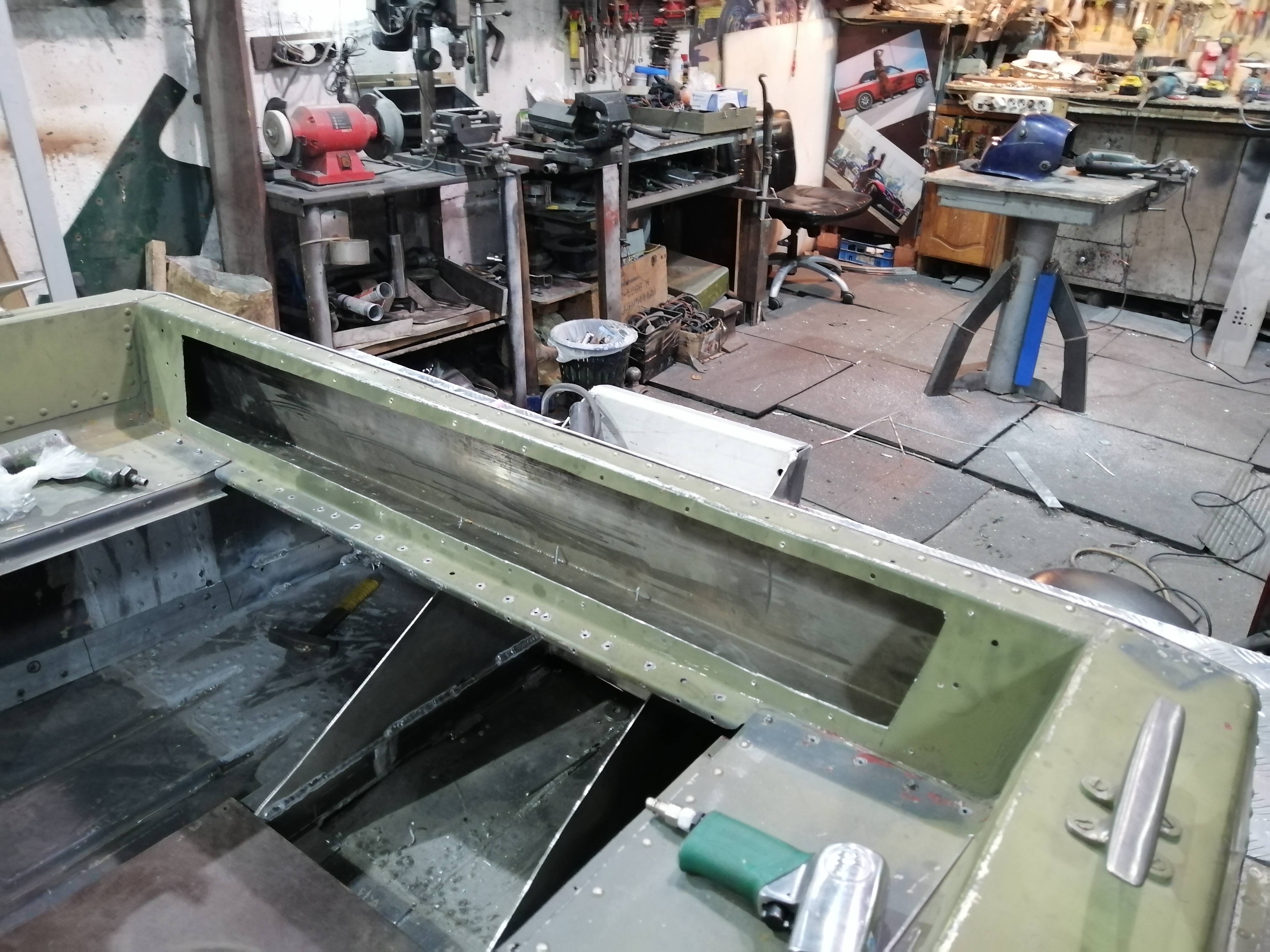

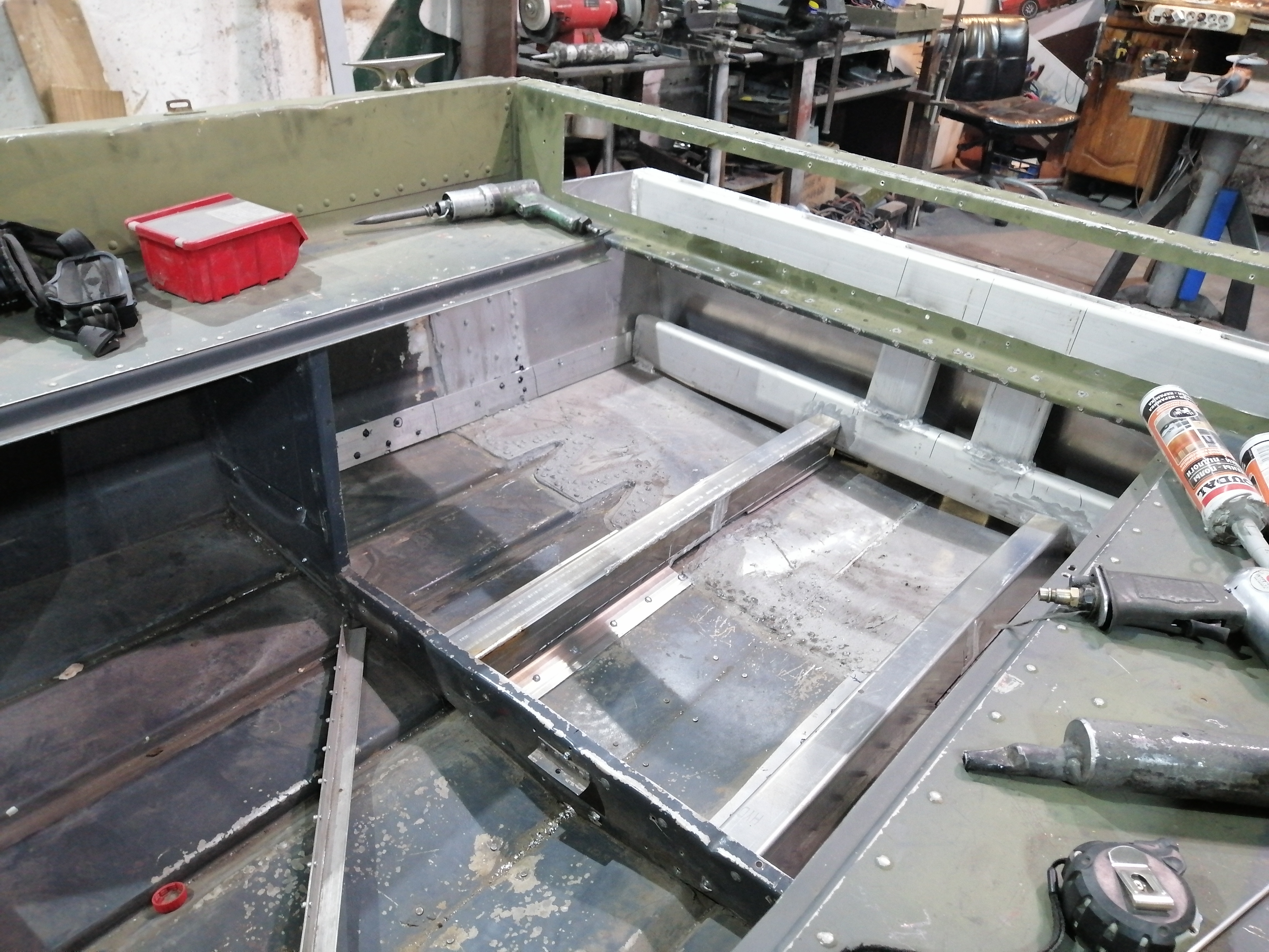

Очередна Казанка в роботі по подовженю корпуса і виготовленню транця замість виносного.

Переглядів: 382
Розмір:  3,43 МБ
ID:	161412   Щоб збільшити малюнок, клацніть по ньому
Назва:  IMG_20200128_213403.jpg
Переглядів: 376
Розмір:  3,95 МБ
ID:	161413   Щоб збільшити малюнок, клацніть по ньому
Назва:  IMG_20200128_213408.jpg
Переглядів: 367
Розмір:  3,15 МБ
ID:	161414   Щоб збільшити малюнок, клацніть по ньому
Назва:  IMG_20200128_213414.jpg
Переглядів: 336
Розмір:  3,26 МБ

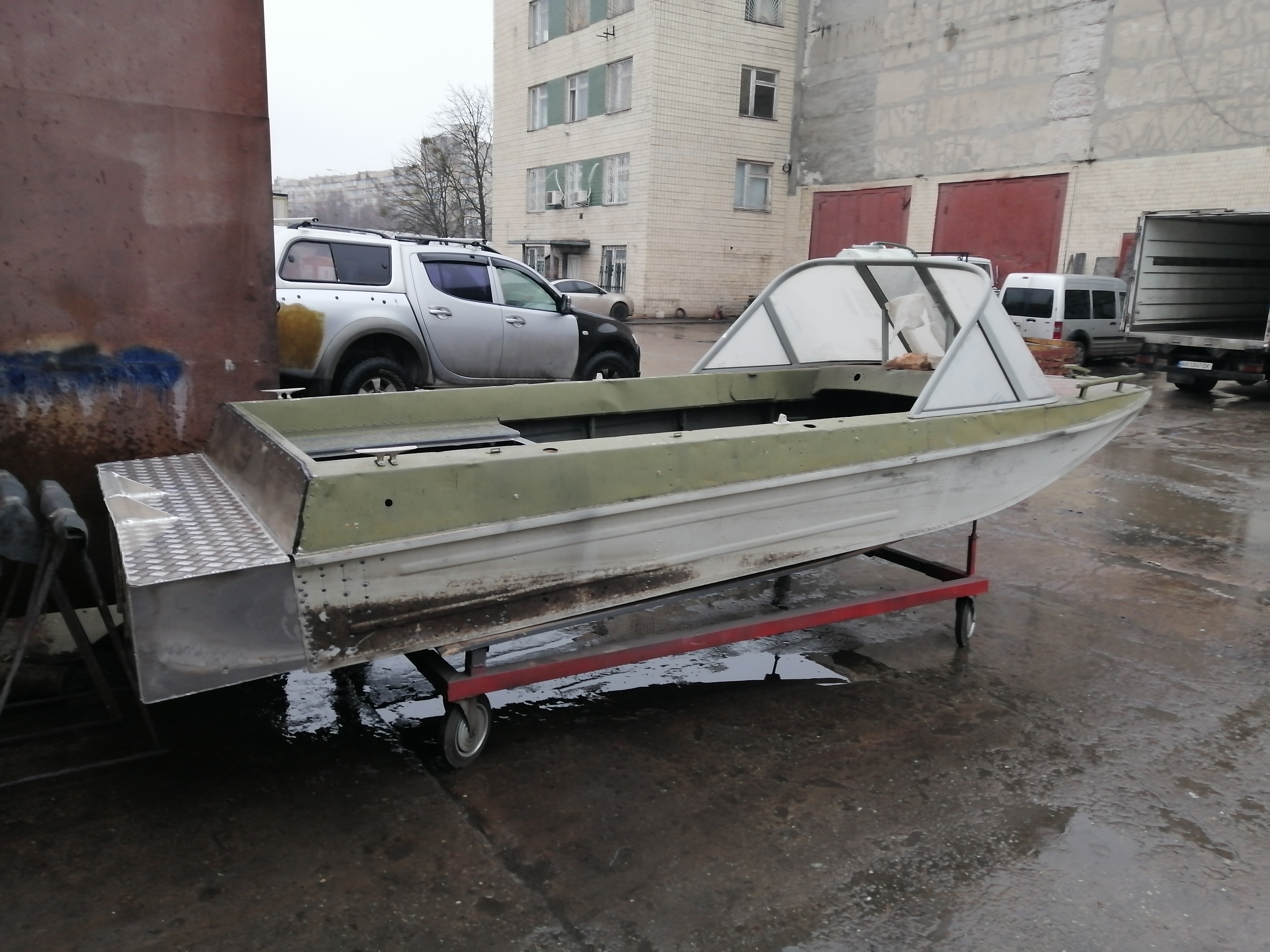

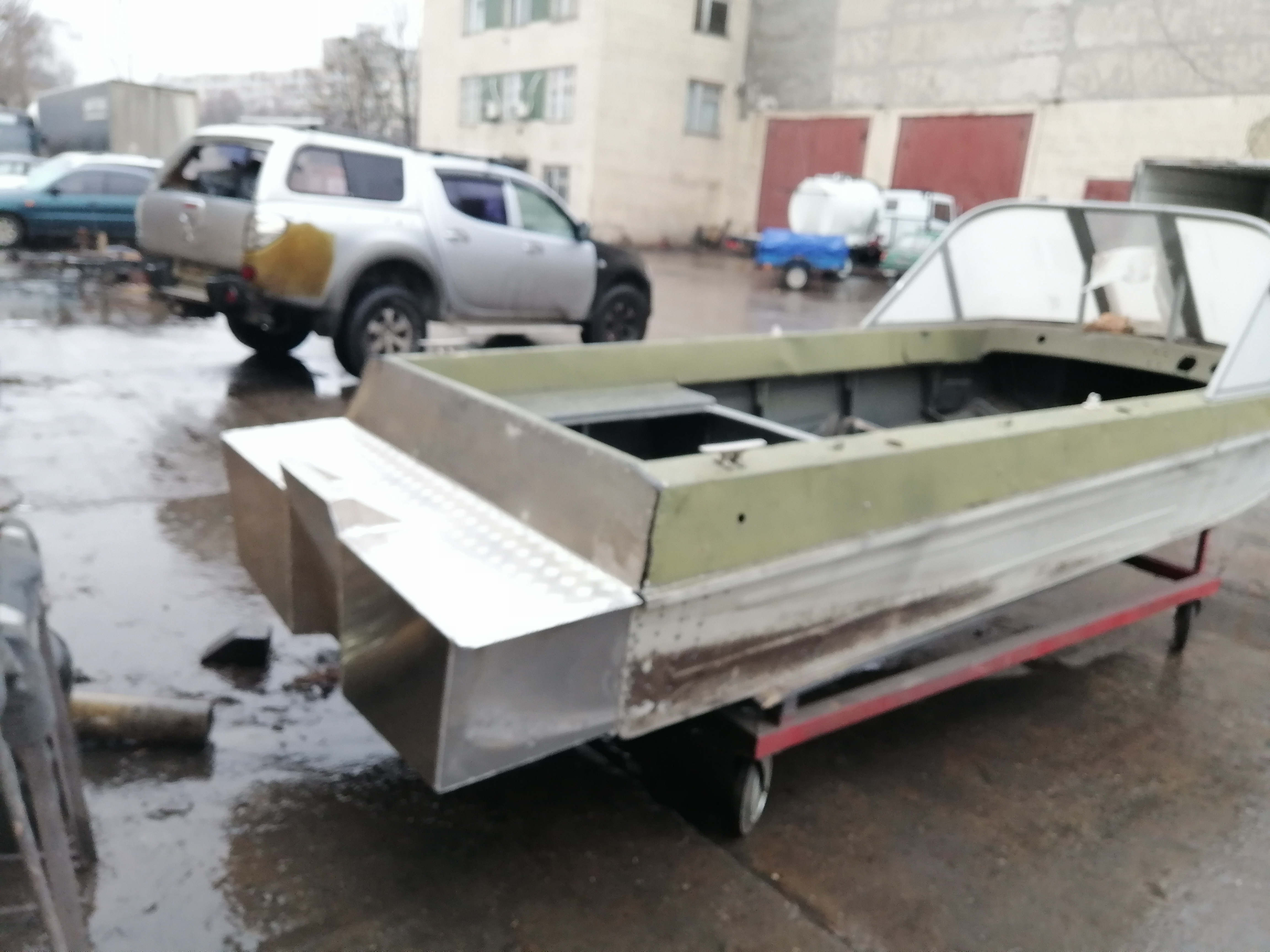

Типово Re: Транец Казанки 5М

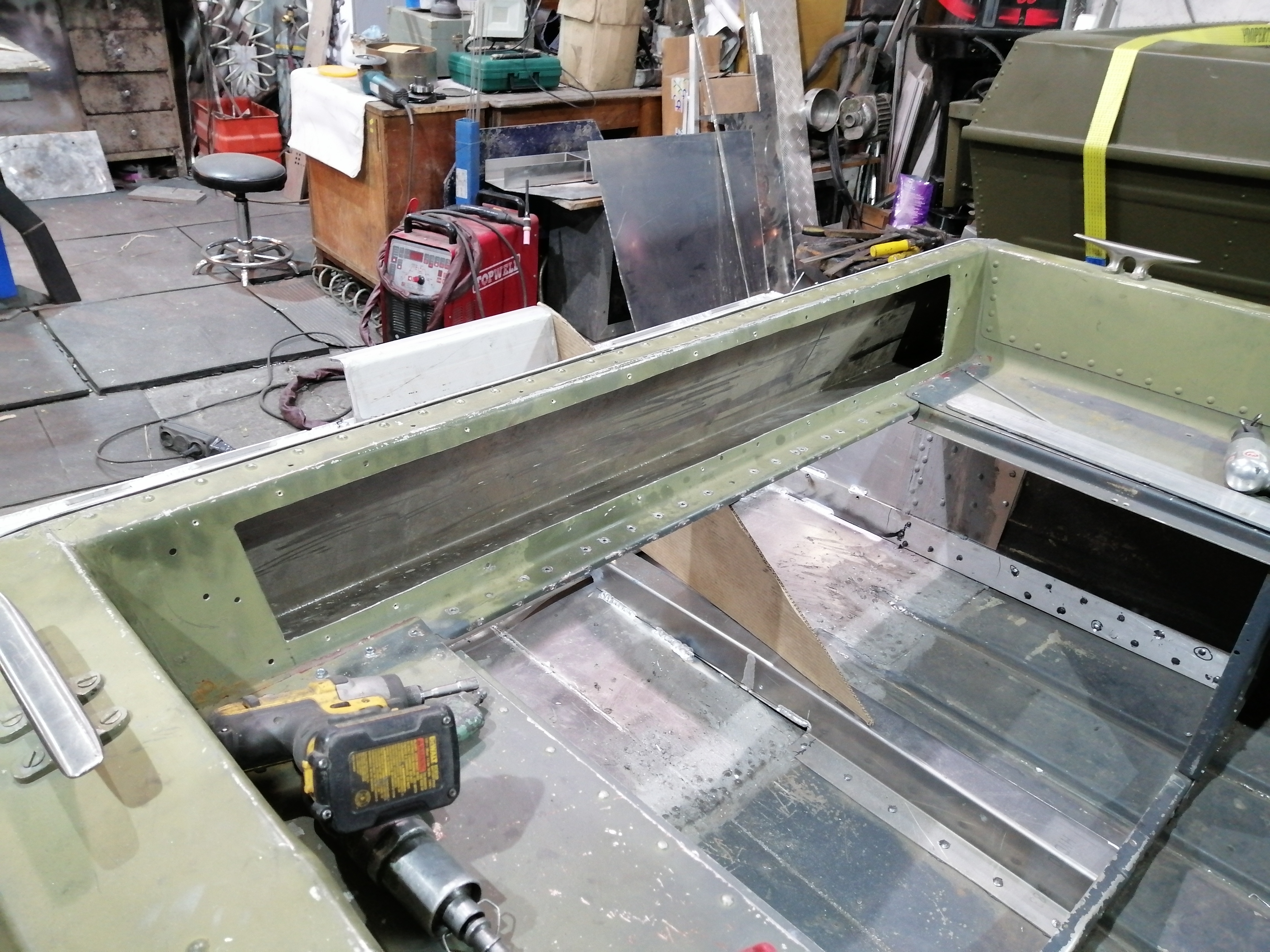

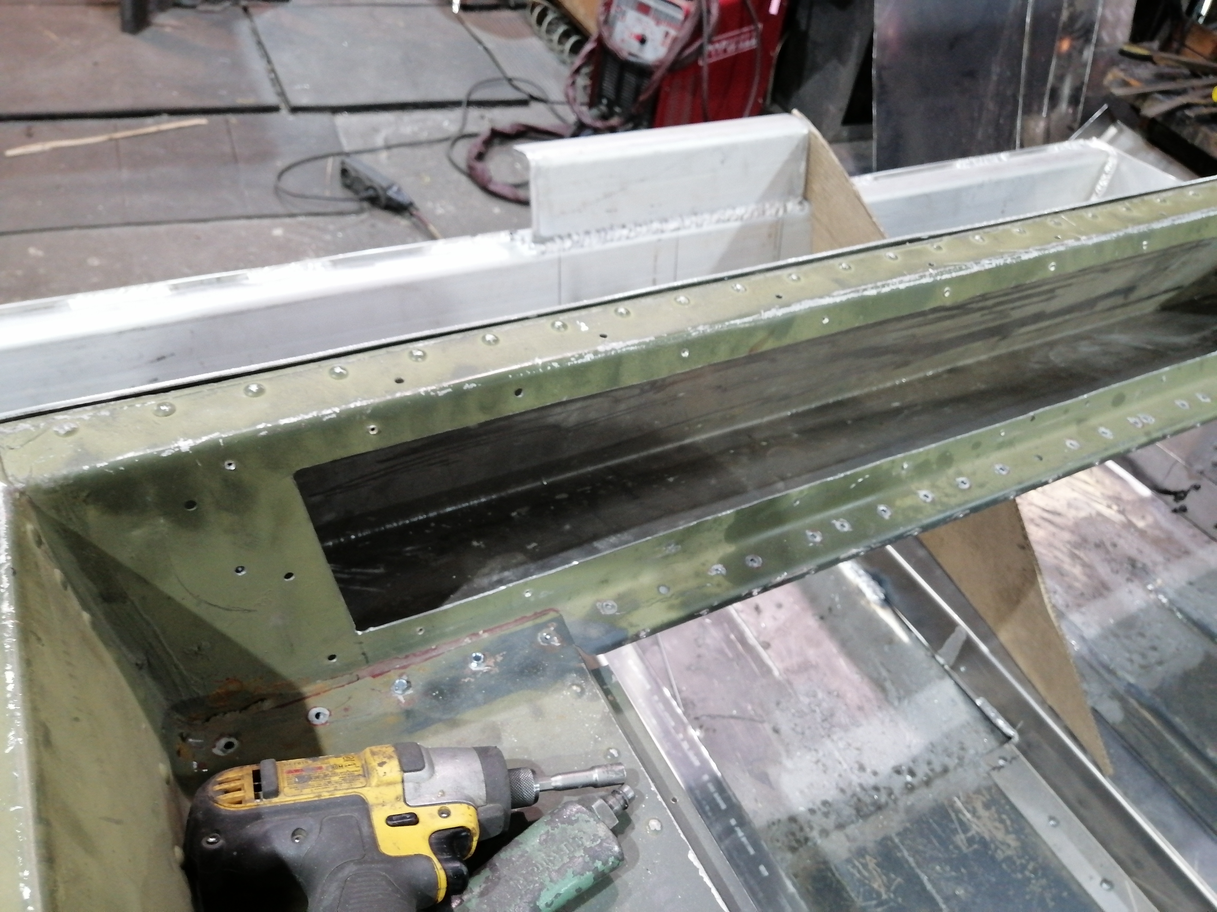

Залишилося вже зовсім трохи.
Назва:  IMG_20200130_170638.jpg
Переглядів: 361
Розмір:  4,04 МБ
ID:	161437   Щоб збільшити малюнок, клацніть по ньому
Назва:  IMG_20200130_170653.jpg
Переглядів: 331
Розмір:  3,82 МБ
ID:	161438   Щоб збільшити малюнок, клацніть по ньому
Назва:  IMG_20200130_170700.jpg
Переглядів: 376
Розмір:  3,71 МБ

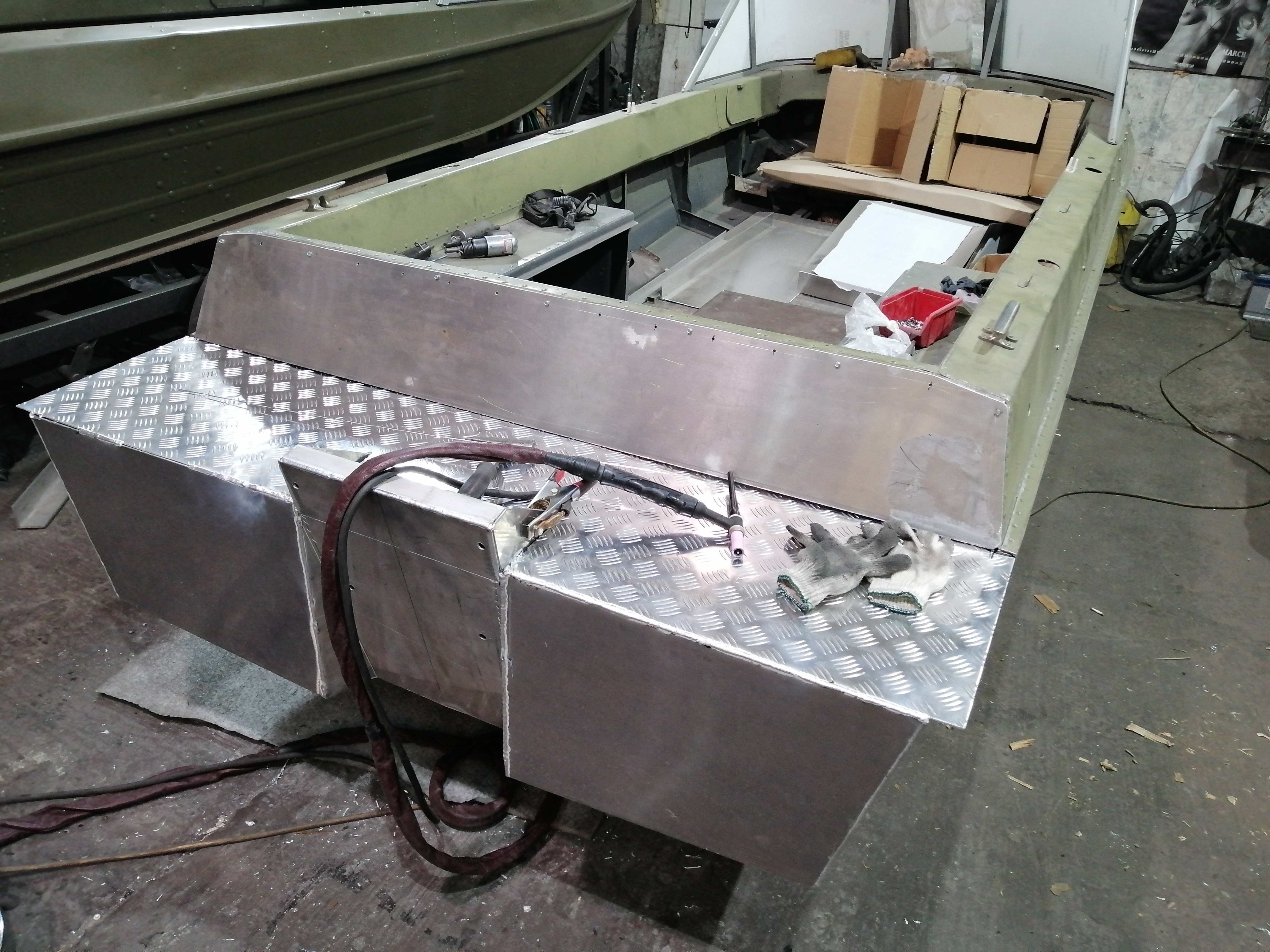

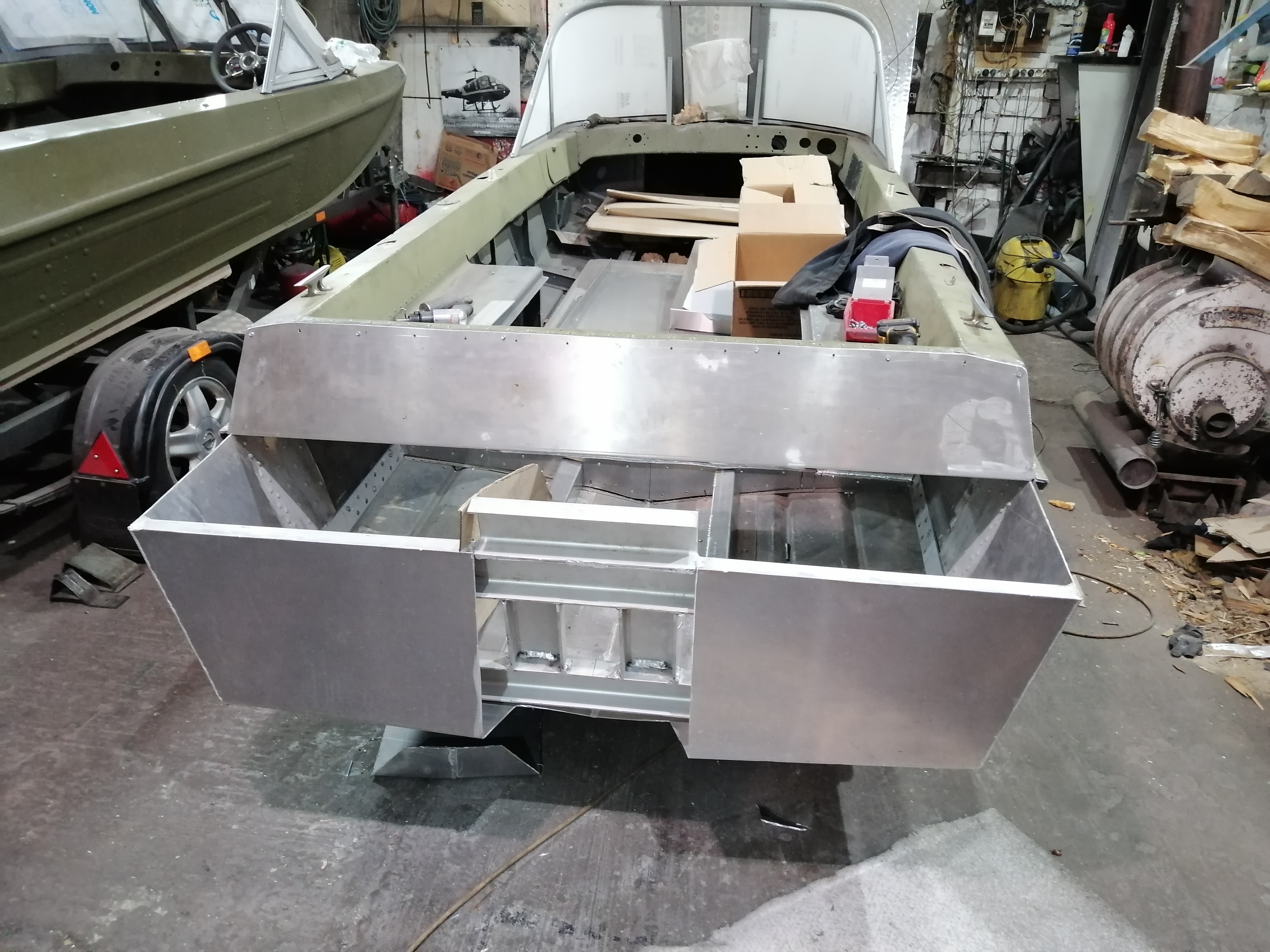

Треба тепер знайти десь два куски привального кутника для подовження рідного на площадку і шо робити з цією нішою, не знаю. Може зробити рундук під прути?
Назва:  IMG_20200130_170705.jpg
Переглядів: 391
Розмір:  3,63 МБ

Рундук под пруты, если место позволяет - всегда оччень пригодится!)))
Не очень понимаю нах ты её вообще оставляешь ?
34-й богатырь...
БАКЕНН (31.01.2020)
Старий 31.01.2020, 00:18   #35 (permalink)
Такий собі невеликий короб міцності. Ті й нізя його видаляти.
Старий 31.01.2020, 00:34   #36 (permalink)
Аватар для Shel
Карапь: П-4
Дописи: 11.095
Сказал(а) спасибо: 5.924
Можно и нужно в такой конструкции жёсткости предостаточно . А так слегка топорно смотрится.
34-й богатырь...
БАКЕНН (31.01.2020)
Старий 31.01.2020, 00:58   #37 (permalink)
От як раз гарно його видалити не вийде.
Старий 31.01.2020, 09:48   #38 (permalink)
Аватар для Дмитрий 4146
Карапь: разбит аккупантами
Дописи: 3.110
Сказал(а) спасибо: 988
рундук під прути?
отличный вариант!
лично у меня с этим всегда трабл!вечно их некуда впиховывать
а тут почти готов!!!облагородить крышкой и всё уже готово практически(по рундучку)!!! не все правда влезть смогут,но раскладные и складные войдут!отличная идея!!!

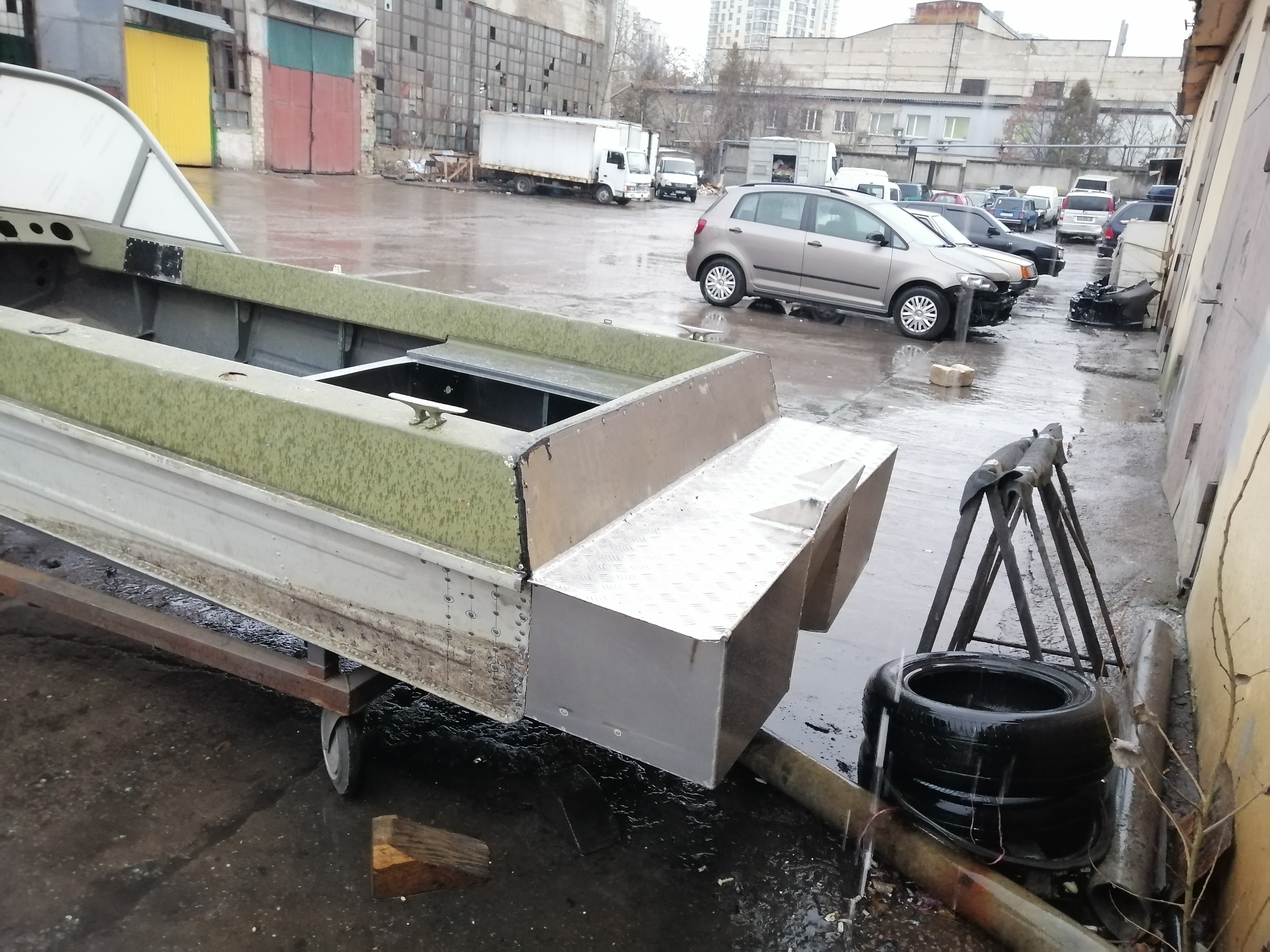

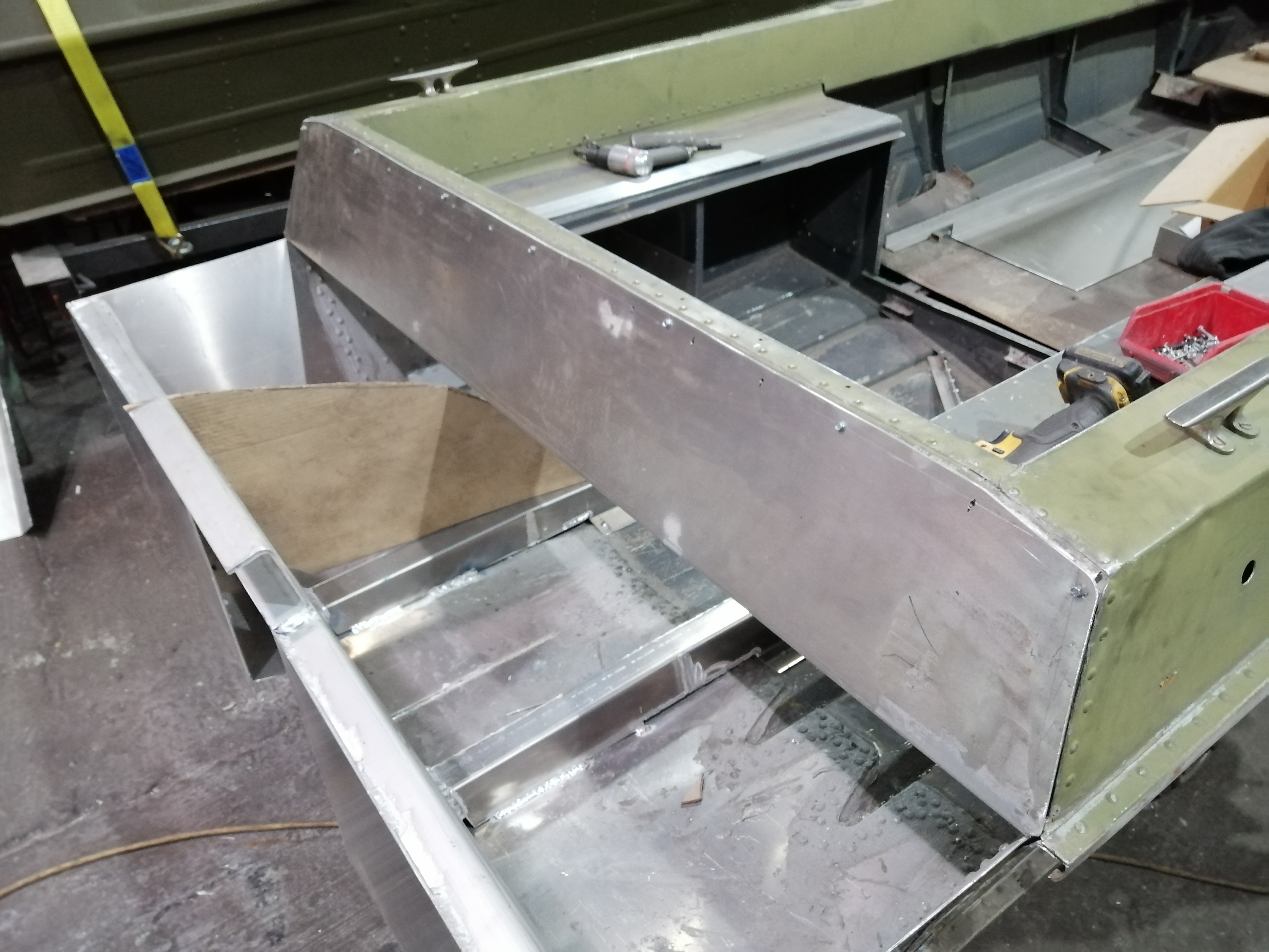

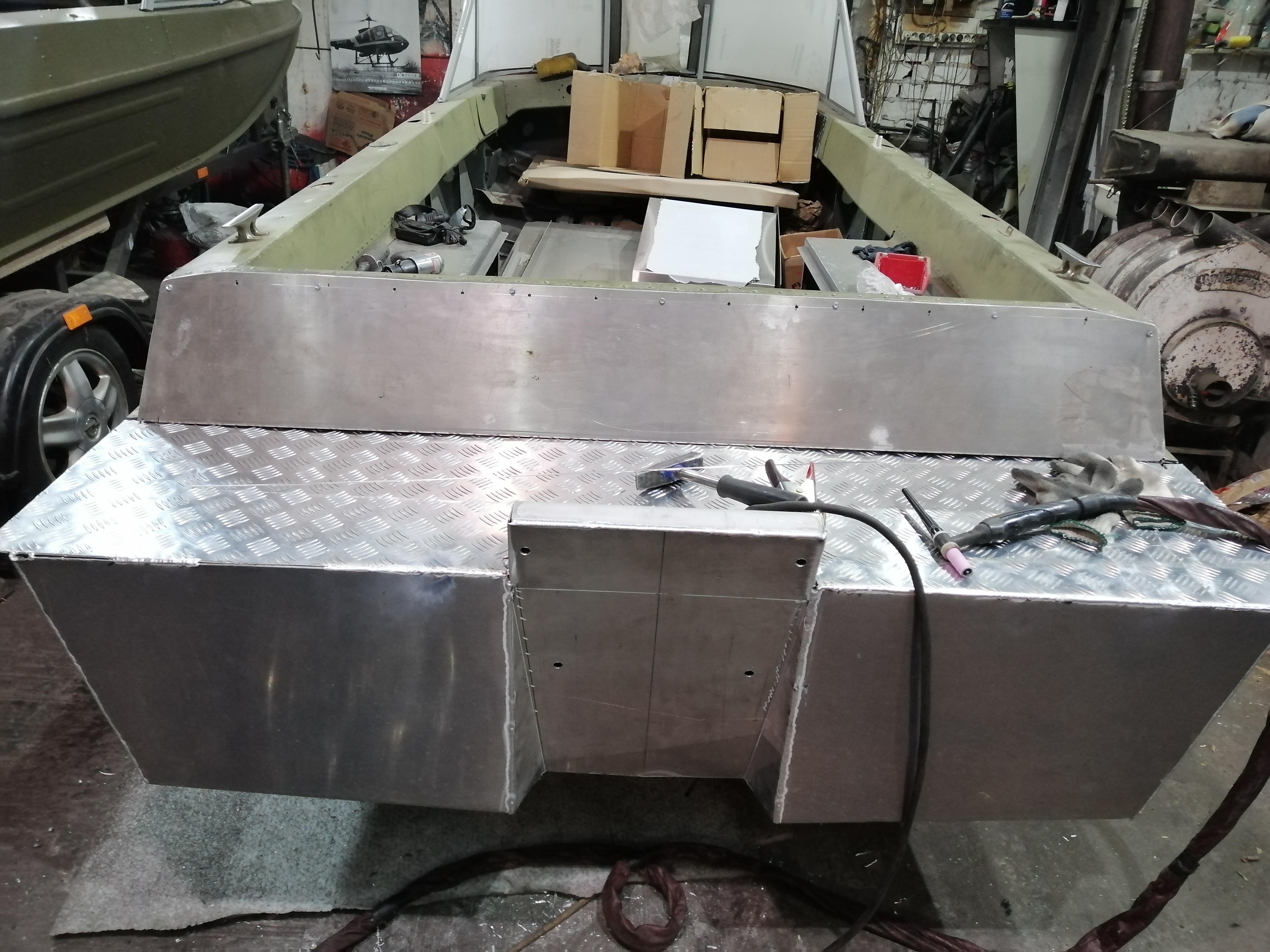

Вже завершено. Транець готовий.
Назва:  IMG_20200131_154515.jpg
Переглядів: 505
Розмір:  2,72 МБ
ID:	161516   Щоб збільшити малюнок, клацніть по ньому
Назва:  IMG_20200131_154543.jpg
Переглядів: 520
Розмір:  3,17 МБ
ID:	161517   Щоб збільшити малюнок, клацніть по ньому
Назва:  IMG_20200131_154615.jpg
Переглядів: 507
Розмір:  3,85 МБ

Гена,
рундучёк под пруты сохранил???
