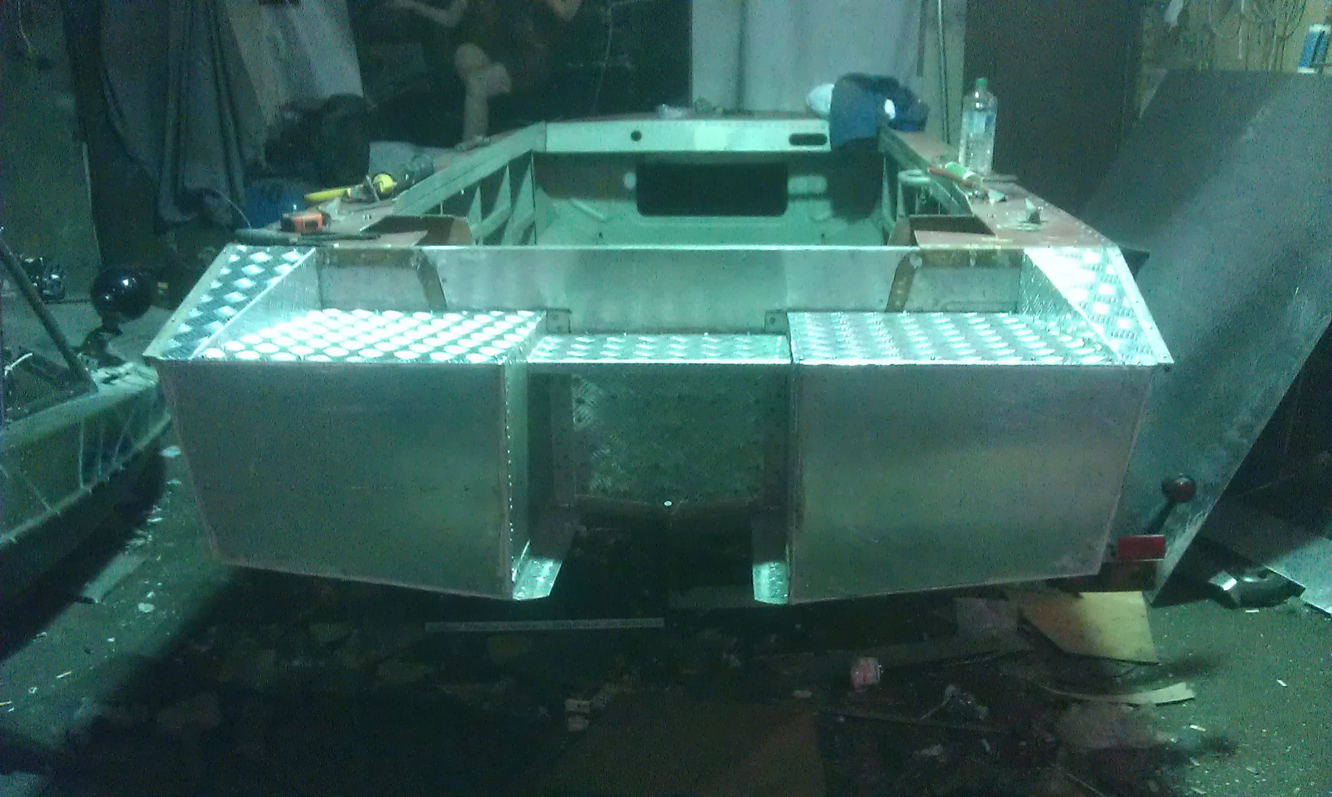

Решил переделать выносной транец на Казанке 5м. Побудило меня к этому несколько причин - сильное заглубление транцы в статике, вплоть до того, когда в носу 1 человек, а на транце сядет 2, то через отверстия в ручках начинает поступать вода в лодку (убедились на личном опыте я СРТМакс и Андрей Бакенн, вообще нету регулировки трима - едва трогаешь кнопку, сразу начинается дельфин. Вот процесс работы, хотелка сделать нормальный транец, оставить кокпит лодки большим, ну и балкончик соорудить с лестницей и транцем под мотор ( не считая основного транца. прошу оценить, стоит ли так делать. Мне кажется эфект должен быть. Что скажете господа.
На третьей фотке видна огрузки лодки в статике с выносным транцем

Ну вот по чуть чуть транец доходит до своего завершения.

Ген - неплохо но имхо если бы транчик сделать трапецевидный смотрелось бы гораздо лучше.
Варил Топвелом ?
34-й богатырь...
Sergii79 (06.05.2015)
Старий 06.05.2015, 23:19   #12 (permalink)
Типово Re: Транец Казанки 5М
Варил Топвелом ?
Серёга, вот ты спешишь. Там ещё косынки будут и косой транец с косынками будет не алё. Да варили своим

имхо.вот, если бы продлить до транца оригинальную подштамповку по борту... Ген, есть мысли?

Гена, транец похож на секретер.

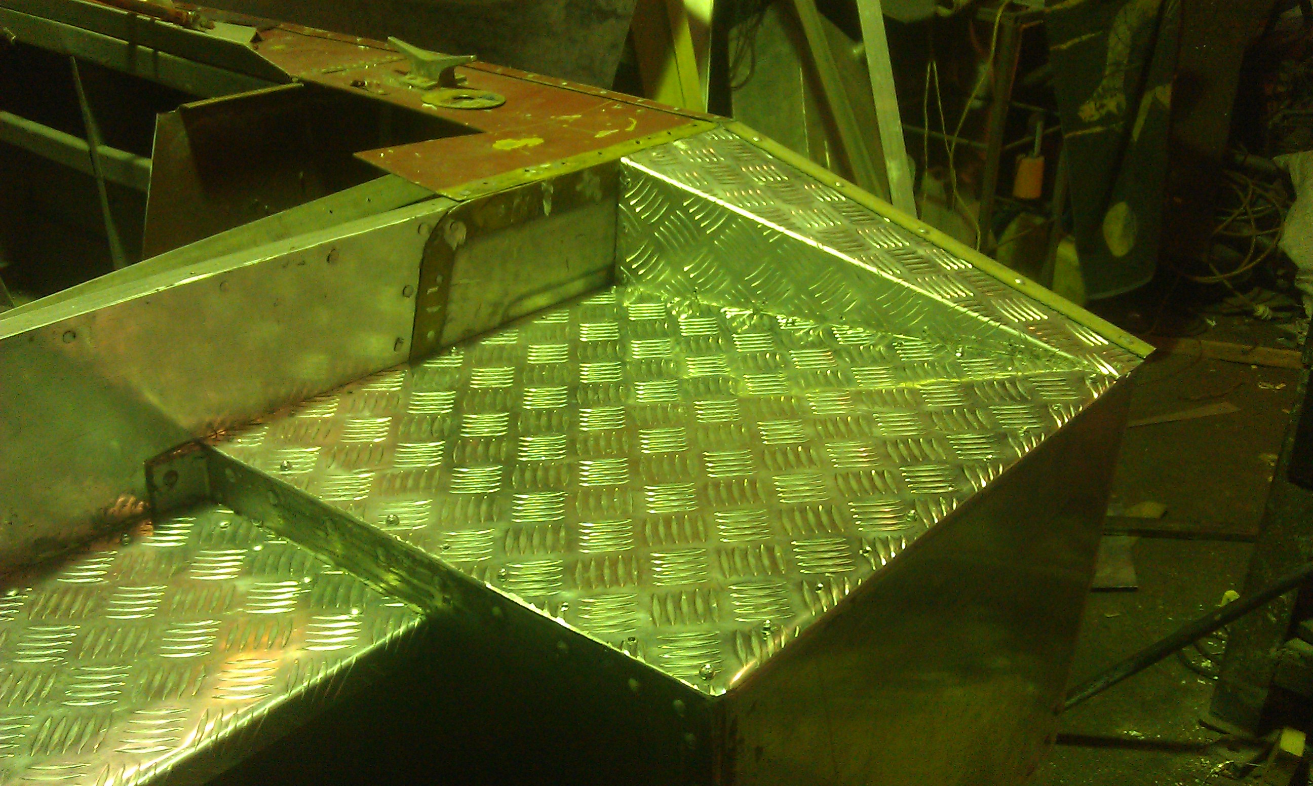

Ну вот моя лодочка увидела воду. Хотя ещё не всё доделано, но ничего, можно уже и на воде доделать. С транцем поставленных задач добился почти на 100 процентов - лодка вообще перестала дельфтнить, тримом можно игратся до прохвата винтом воздуха, лодка в стаитке поднялась, хотя и не настолько, как планировал.
