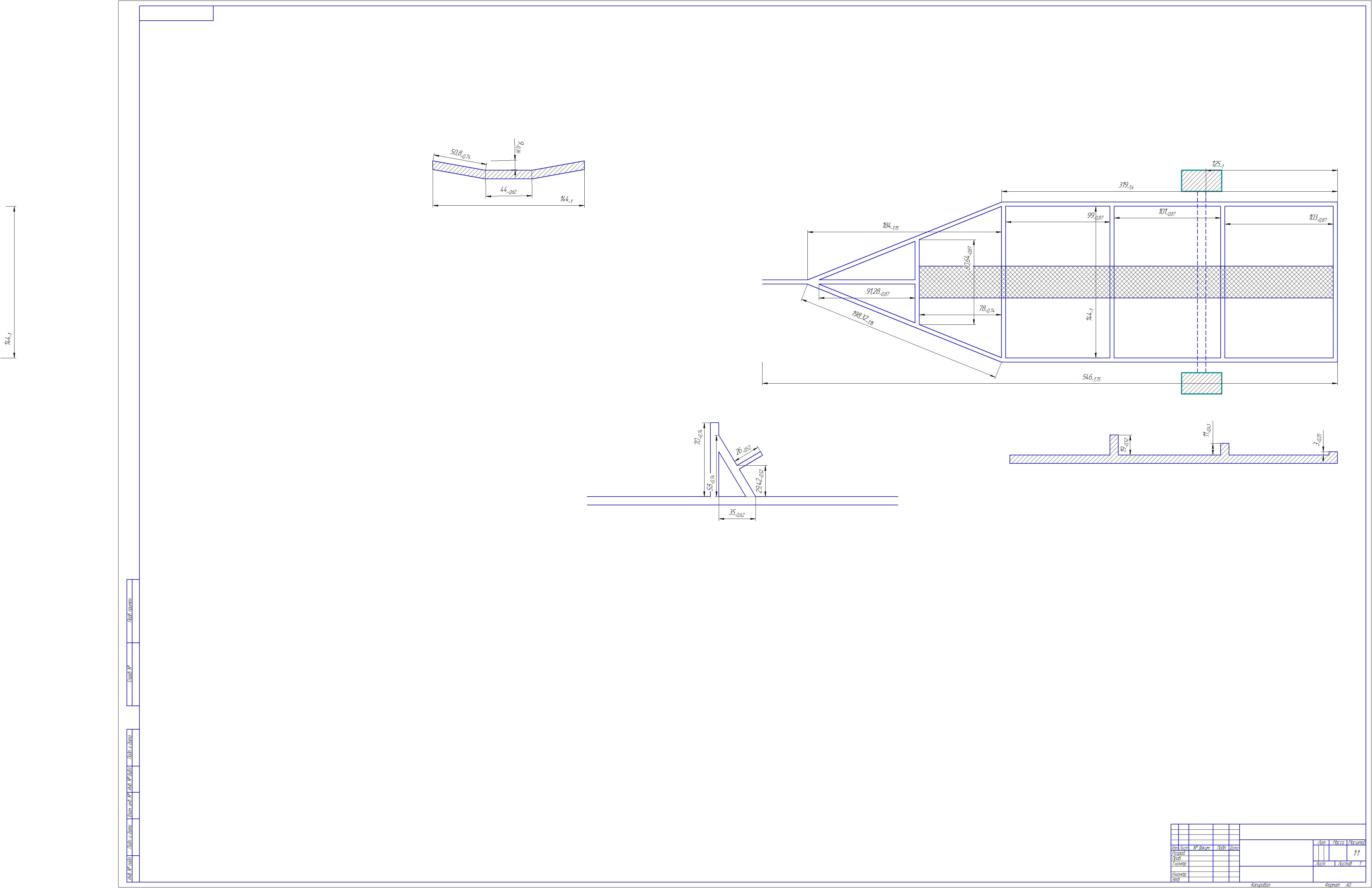

Всем драсте. Решил себе под Казанку 5М сделать лафет своими руками, т.е. руками соседа, а своим кошельком. Сегодня будучи на выставке снял размеры с лафета Копачевского на котором стола Казанка. Со слов представителя на стенде, лафеты они делают конкретно под каждую лодку, т.е. модель лафета, которая стояла на выставке, разрабатывалась под Казанку.
Сегодня набросал чертеж. Посему прошу Вашей критики по чертежу.

Самое главное-определиться с длинной гаража(войдет-ли лодка с мотором)-у меня Одиссей,-со складным дышлом и немного укорочен-и при всем-этом-приходится откручивать поворотный узел и лодка становится с учетом поворота двигателя и по диагонали самого гаража(гараж типа ЖДАНОВСКОГО) у Вас -Каз-5 это с выносным транцем....Или просто для транспортировки лодки.....?Делали под Казану-но ролики и лыжи выставлял уже чисто по корпусу.

С этим проблем нету, у меня частный дом и под лодку будет навес 7 метров в длину.

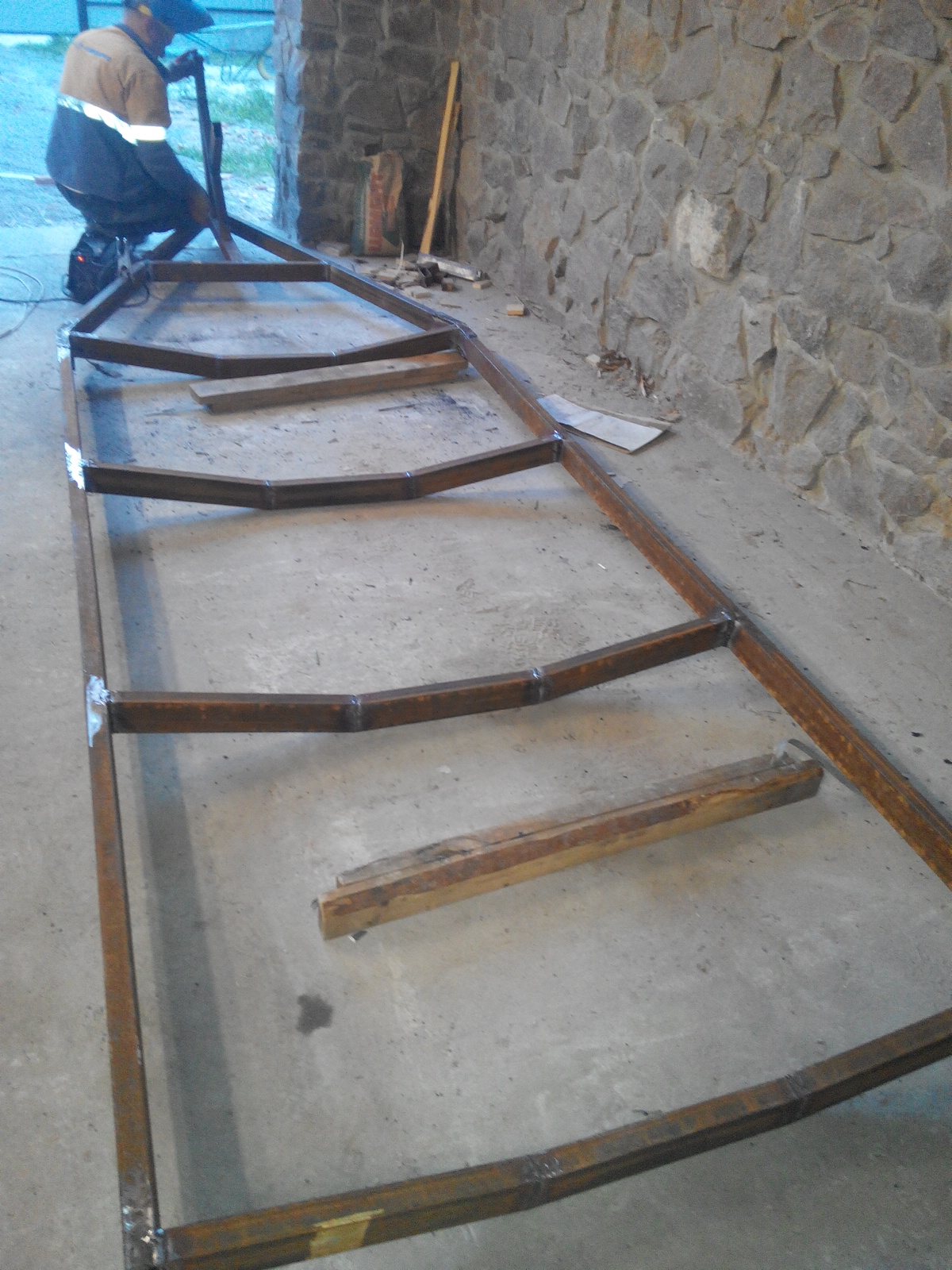

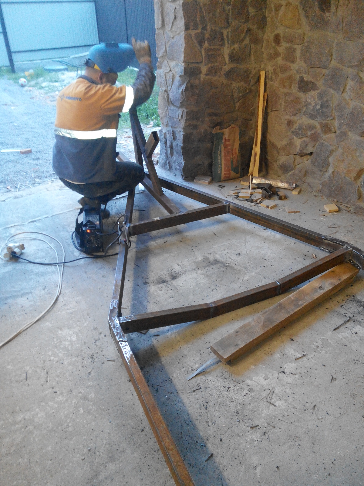

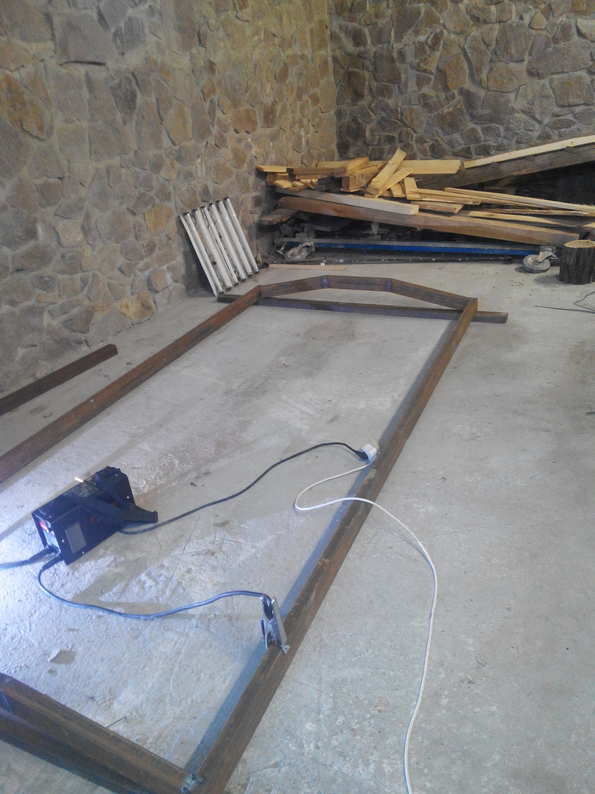

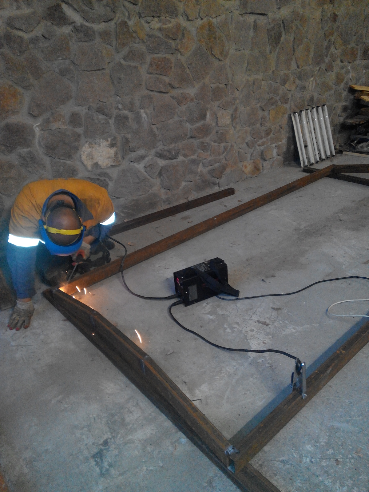

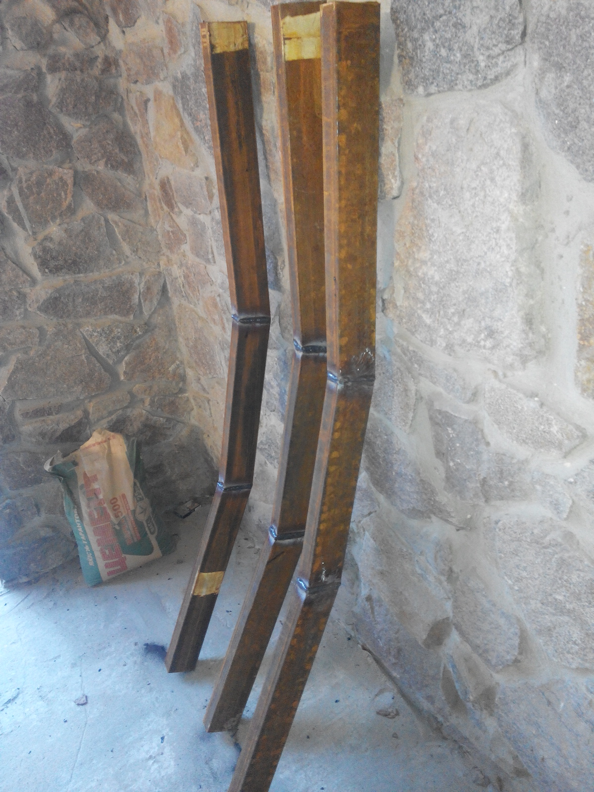

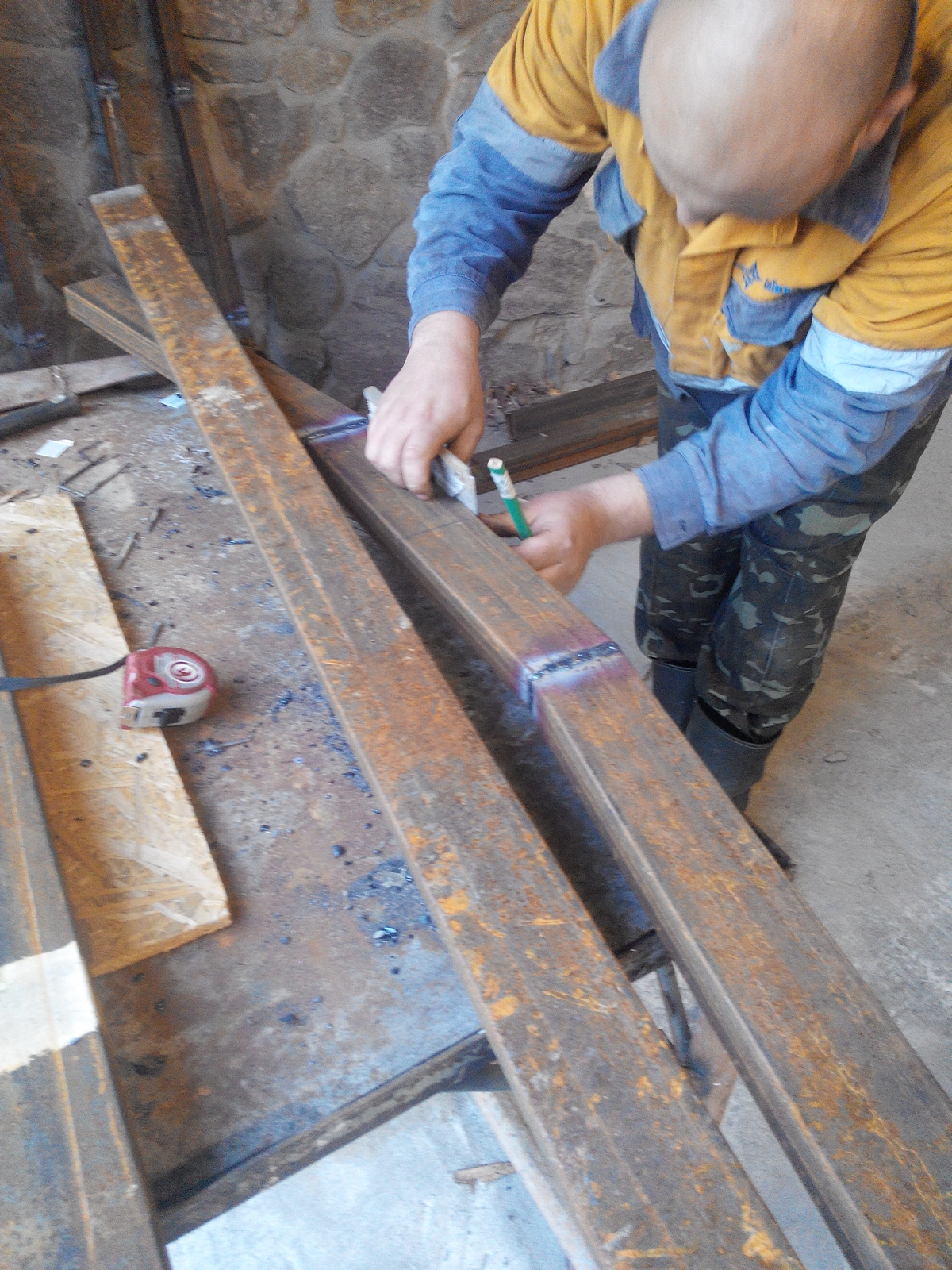

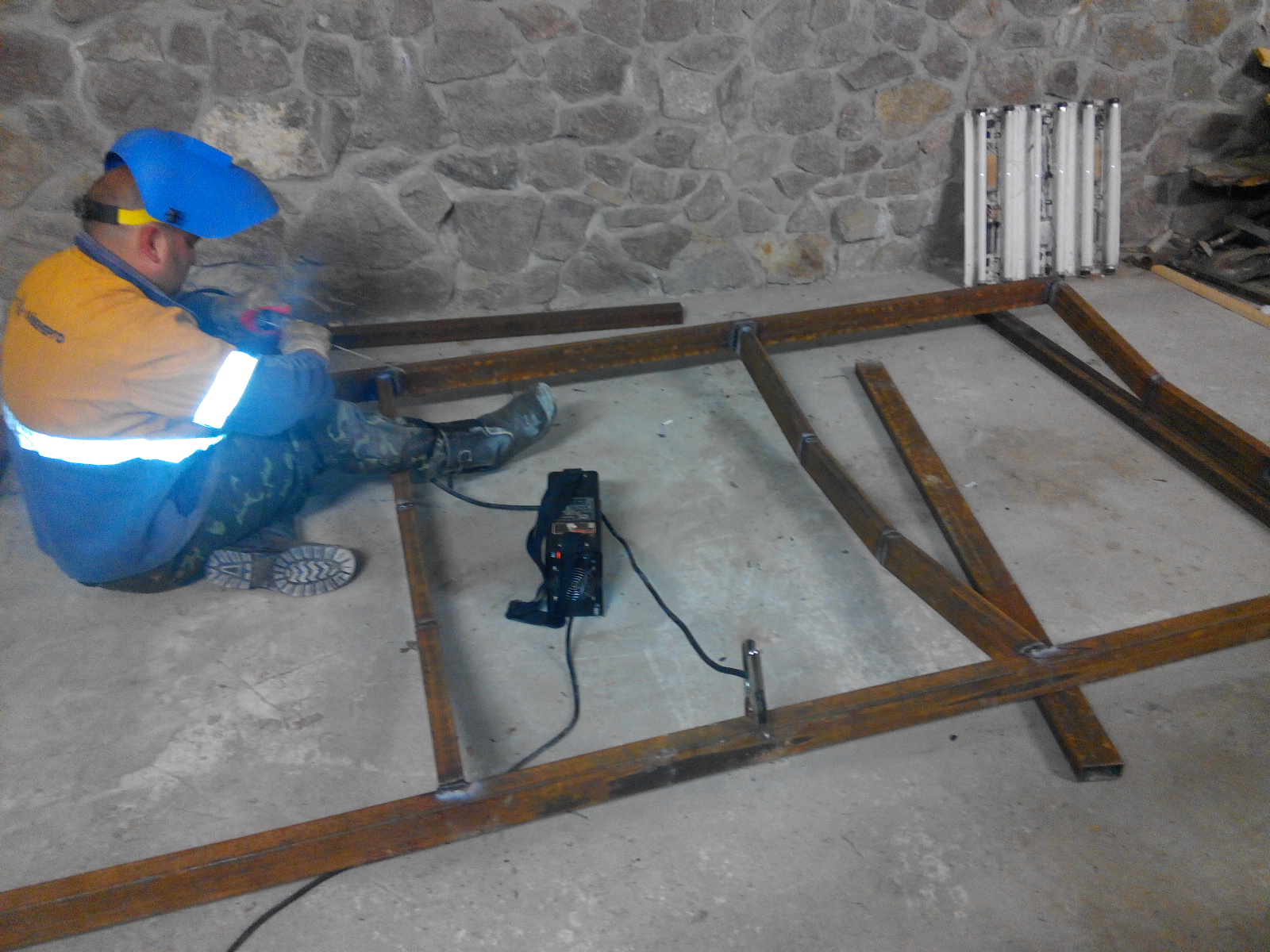

Вот и начали строительство тележки. Заблаговременно было закуплено все комплектующее, купили метал и понеслась. Делать решили из квадратной трубы 80*40*2
Немного фото процесса - Щоб збільшити малюнок, клацніть по ньому

Шульман зараз поза форумом   Відповісти з цитуванням
