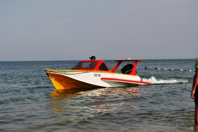

вот мой вариант тюнинга казанки.

мой вариант тюнинга казанки.кому интересно могу научить.а проще покупать готовое.таких казанок в природе 2.быстрые, устойчивые безопасные,прочные.

Поправьте если ошибаюсь. Я так понимаю это Казанка-2м, но укороченная, и приставленны були по бокам. Можна прояснить суть этой переделки.

казанка 2 м, "ветнамка".не укорачивали.були независимые ,на болтах крепяться к бортам.работают только в крутых поворотах на больших скоростях.в булях есть шпангоуты. в транце ширина по булям 2.45 м.катер благодаря такой конструкции маневреный как гидроцикл.на борту можно встать 6 ым.транец усилен под мощ. двиг.до 150лс.днище 3мм.весь набор шпангоутов усилен.полная непотопляемость.катера работают в прокате как буксировщики вод.аттракционов.очень уверенно чувствуют по волнам.

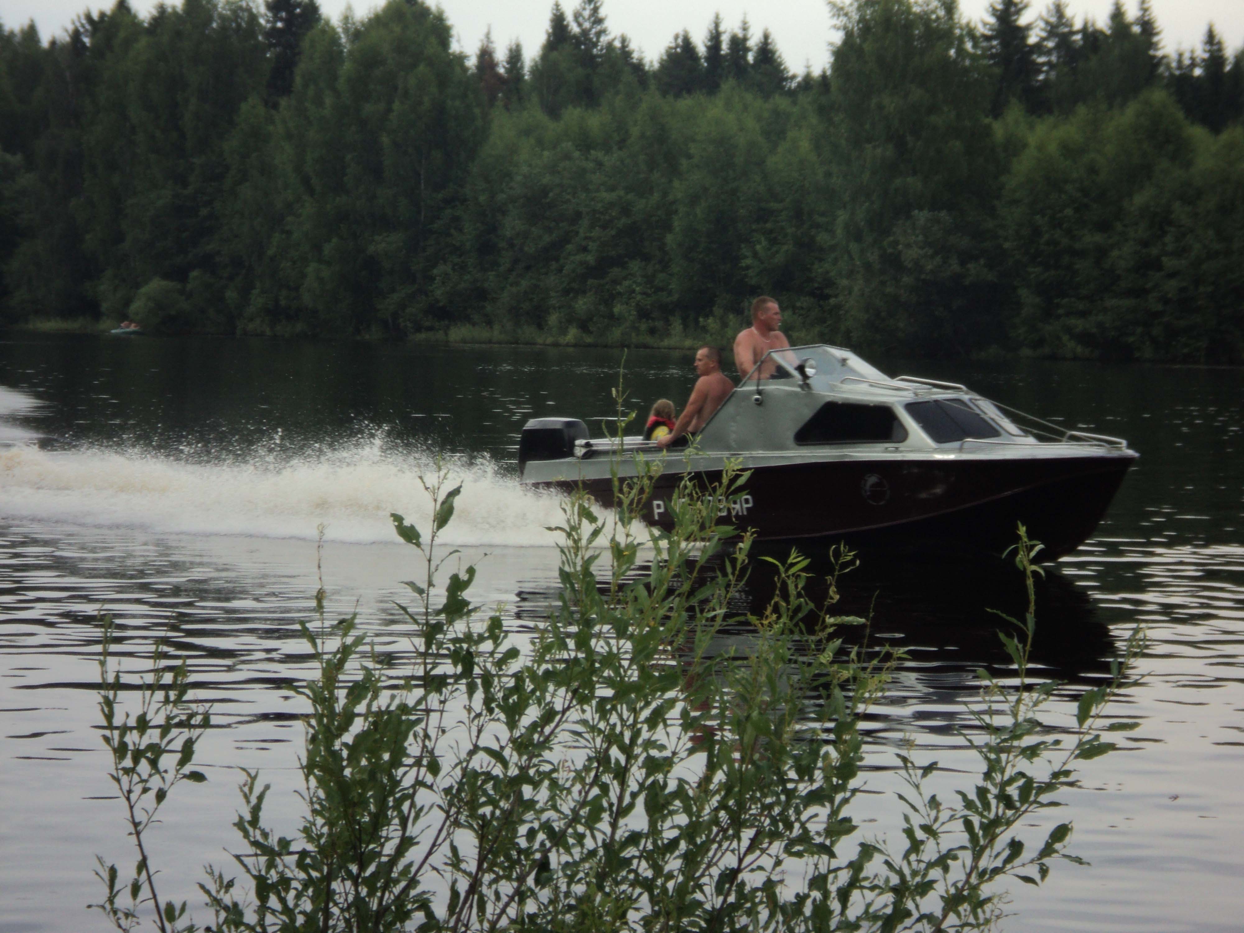

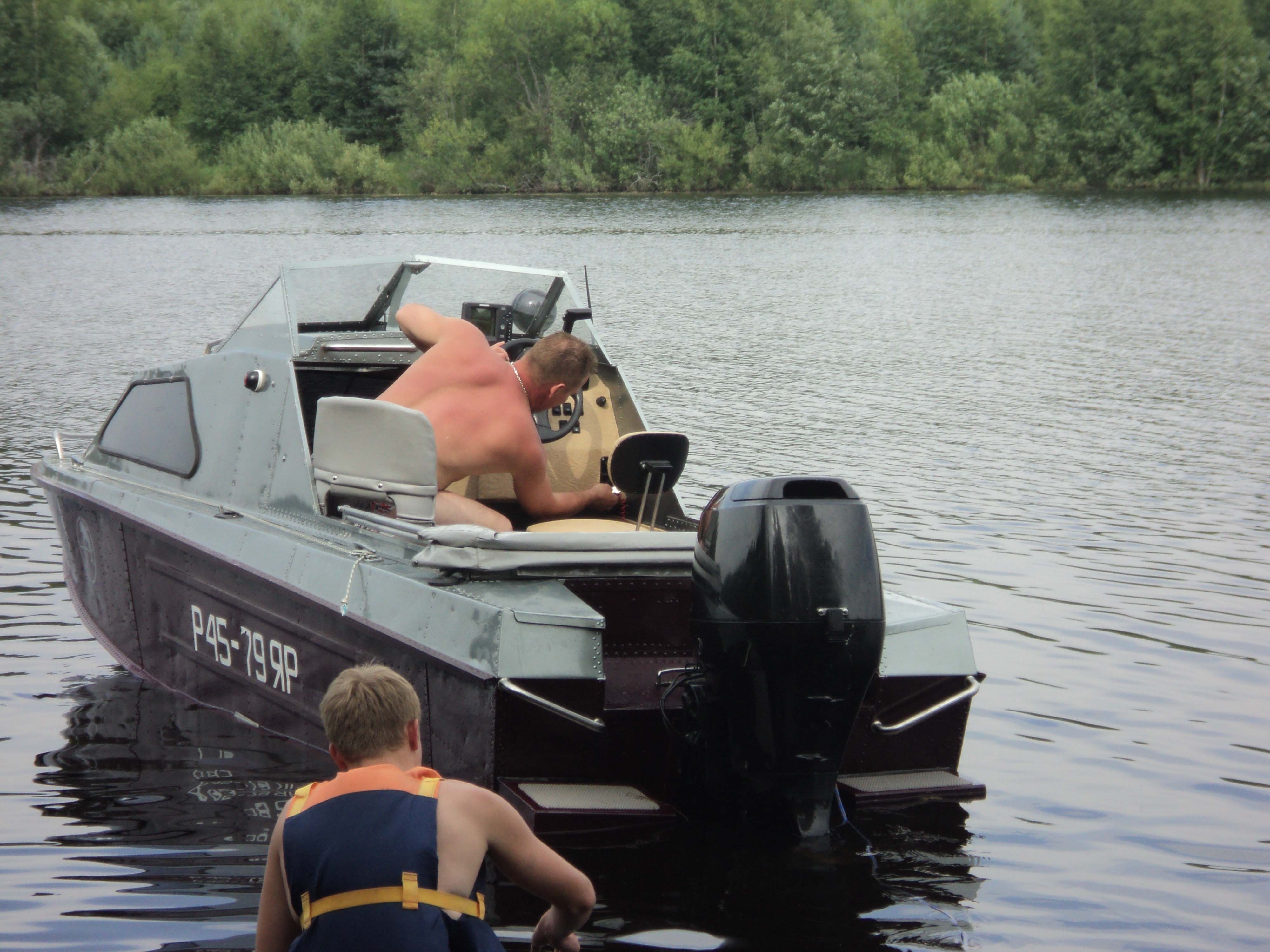

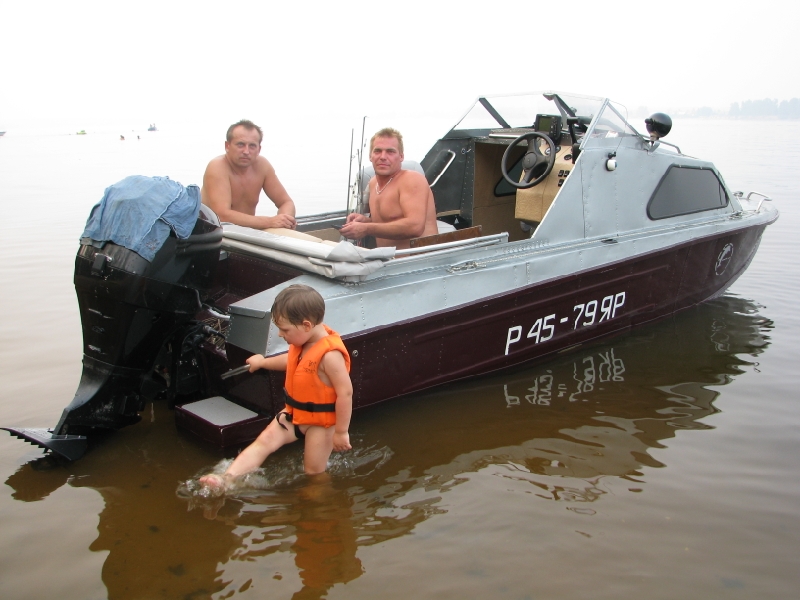

Вот каза 2м + суза 60. Если что сильно подробно рассказать не смогу... т.к лодочка моего знакомого. но кое что сказать могу))) Рубку сам делал
