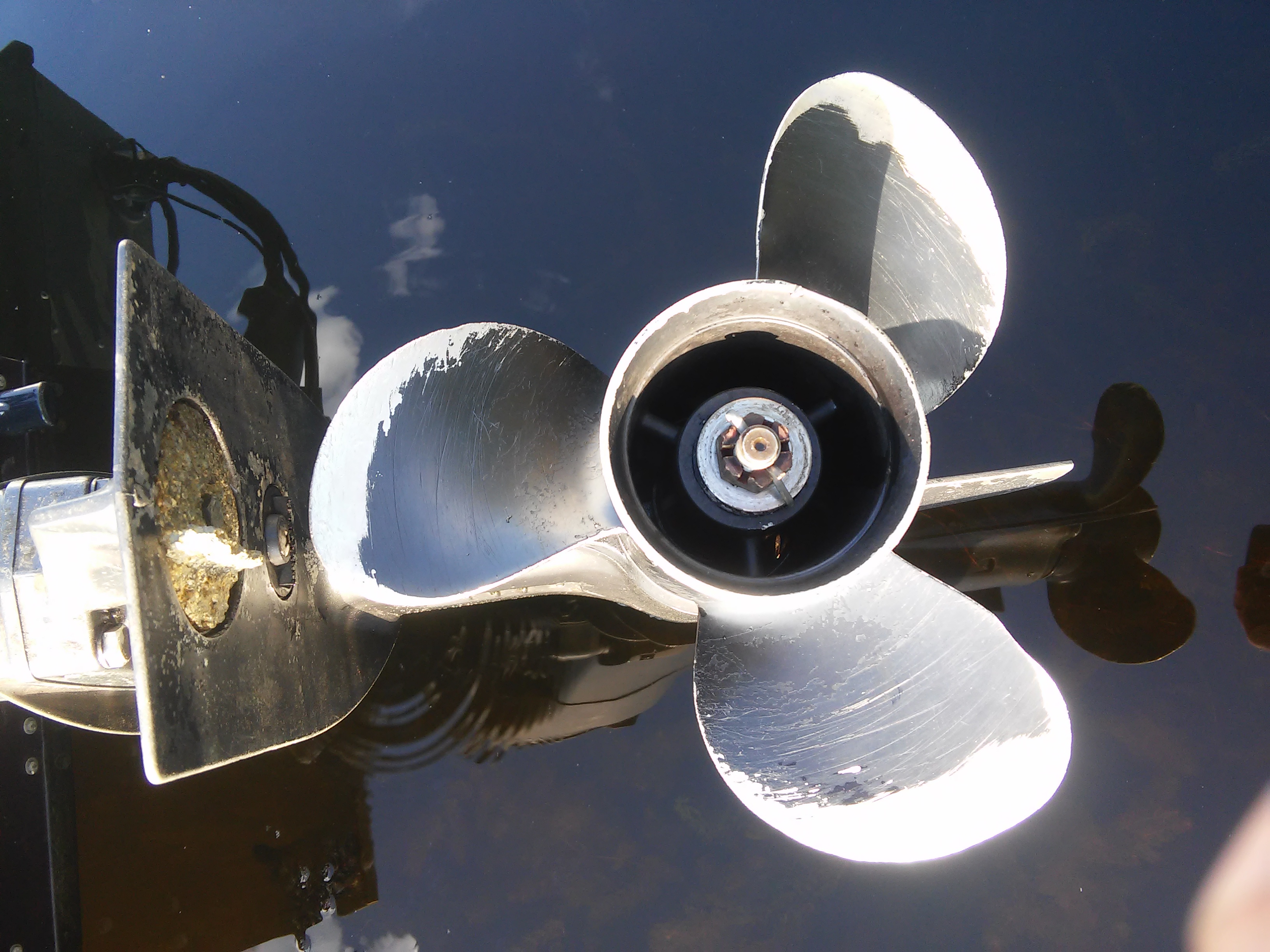

Вы проверьте сначала наличие и положение "килька", а потом будете другие фантастические версии рассматривать.

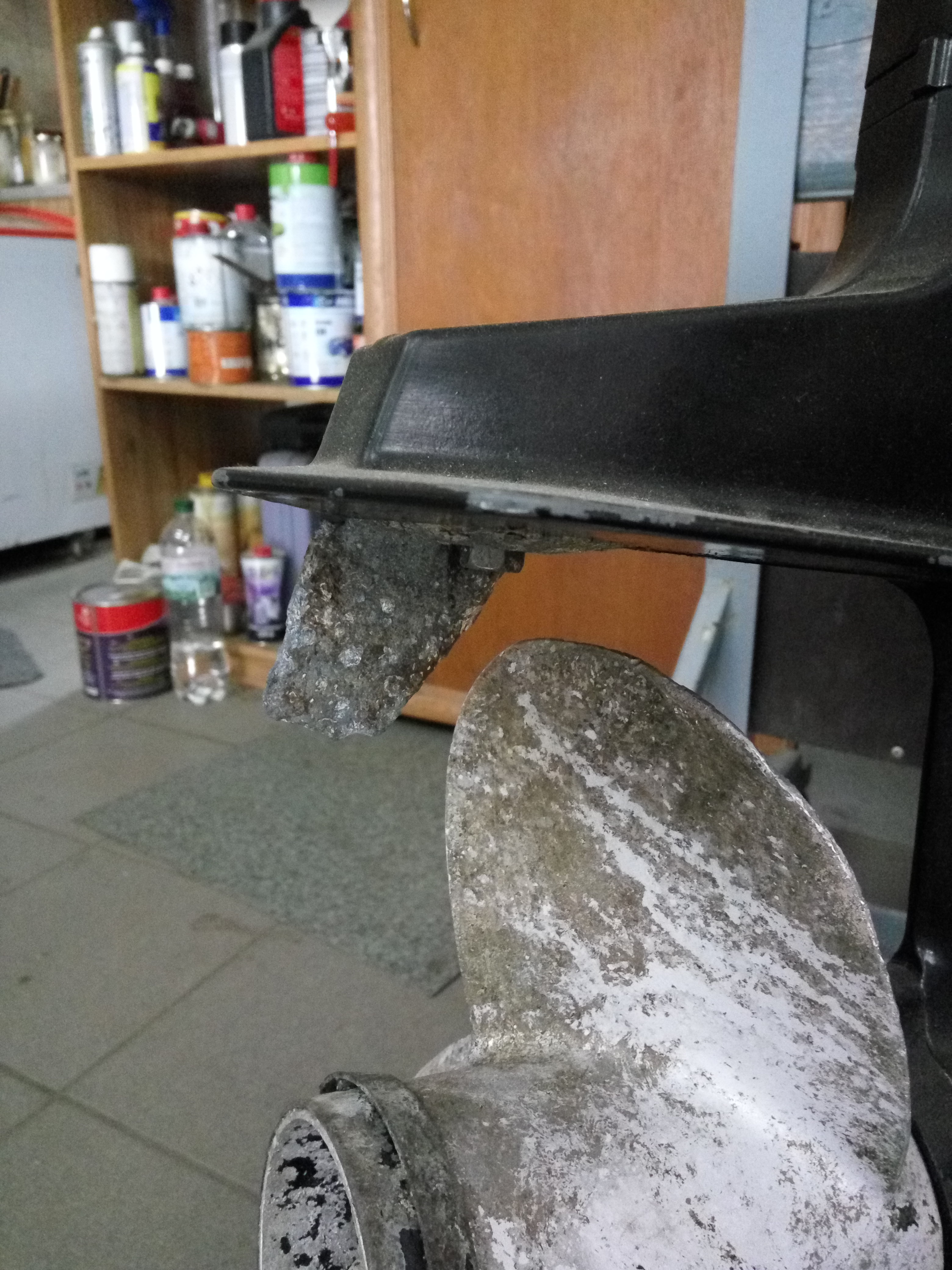

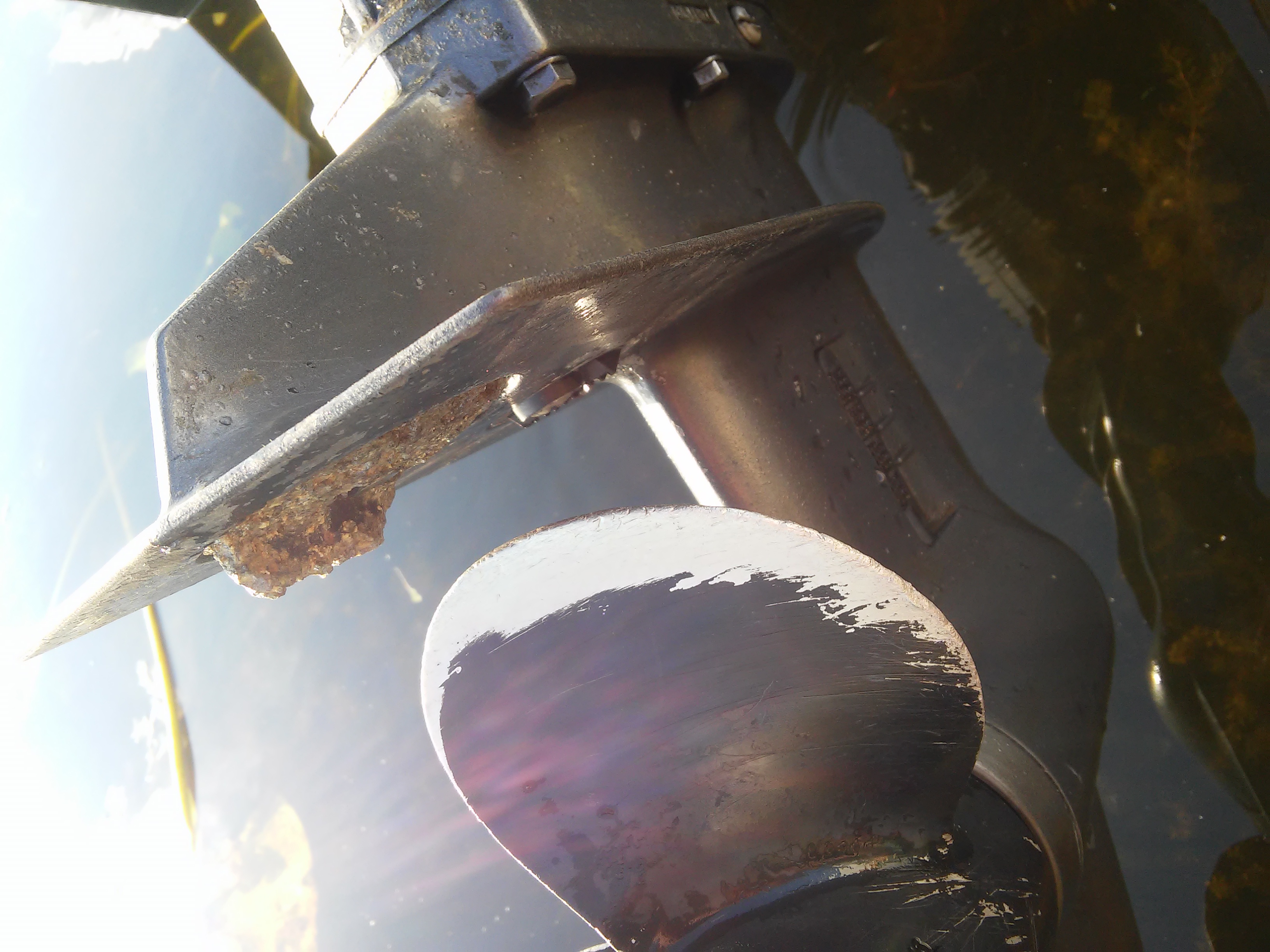

Проверил анод, все так как описывал, установлен жестко, осталось 2 см.

Его не осталось.....в том и причина

Видимо в прошлом году длины килька хватало, сейчас его коррозия ещё немного подьела и теперь не хватает. Надо поменять и скорее всего все наладится.
