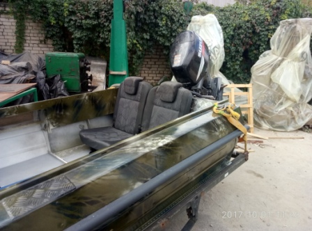

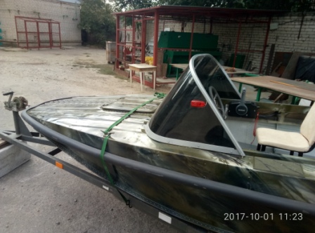

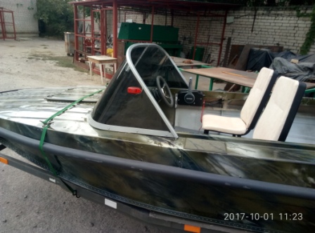

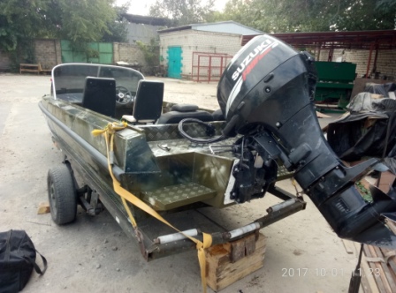

Добрый вечер друзья наконец сбылась моя мечта три недели назад была куплена и в последствии сделана Казанка до этого был Крым. Тросов может кому пригодится при выносном транце хватило 14 футов винт 14 алюминий скорость 55 км/ч 2 человека + в корме стационарный бак на 50 литров полный 6200 об/мин мотор Сузуки 50 4 такта и одно но потребовалась установка транцевых плит корму носило сделали сами проблема пропала все ок. И немного фото на них плит ещё нет потом добавлю если вам будет интересно.

Все правильно Это Казанка 5м2 выносной транец мы сделали сами для увеличения места в самой лодке до этого там был самоотливной транец .

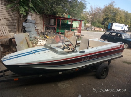

Вот такой она была куплена

Было такое дело вылечил транцевыми плитами сейчас все хорошо идёт очень уверенно.
