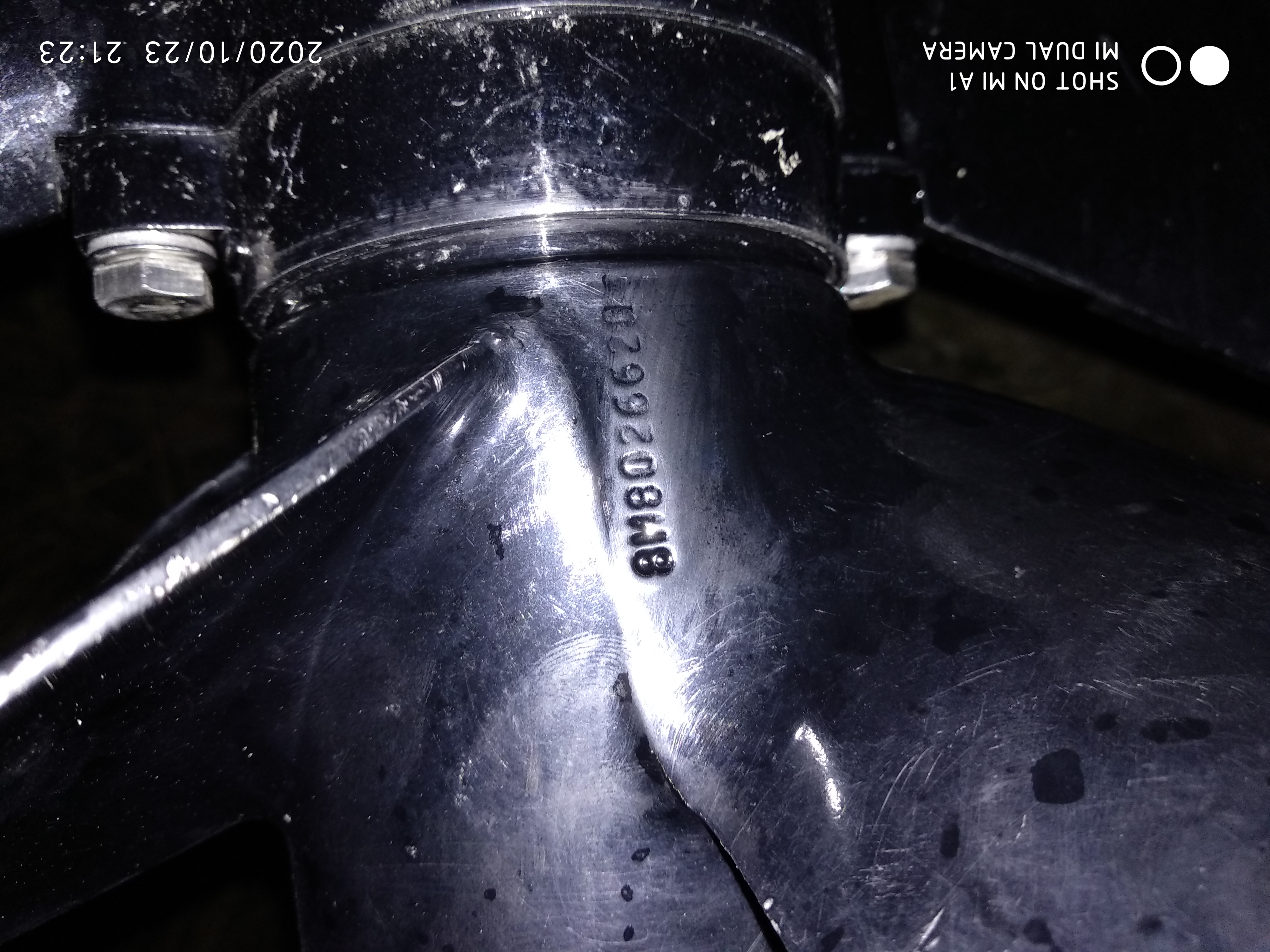

На винте надпись Mercury spitfire
И не понятный набор цифр
Серия "страшногрузовых" винтов. Как правило, для понтонов

Допис від kaban299 Переглянути допис
Добрый день,у товарища комплект как в названии темы,стоит какой то безимянный четырёхлопастной винт,на глис выскакивает моментально но больше 40 не едет,какой винт посоветуете ,можно нержу
Предположительно винт у Вас такой: 10.6 X 11 https://www.boatpropellerwarehouse.c...r-48-8m8026620
