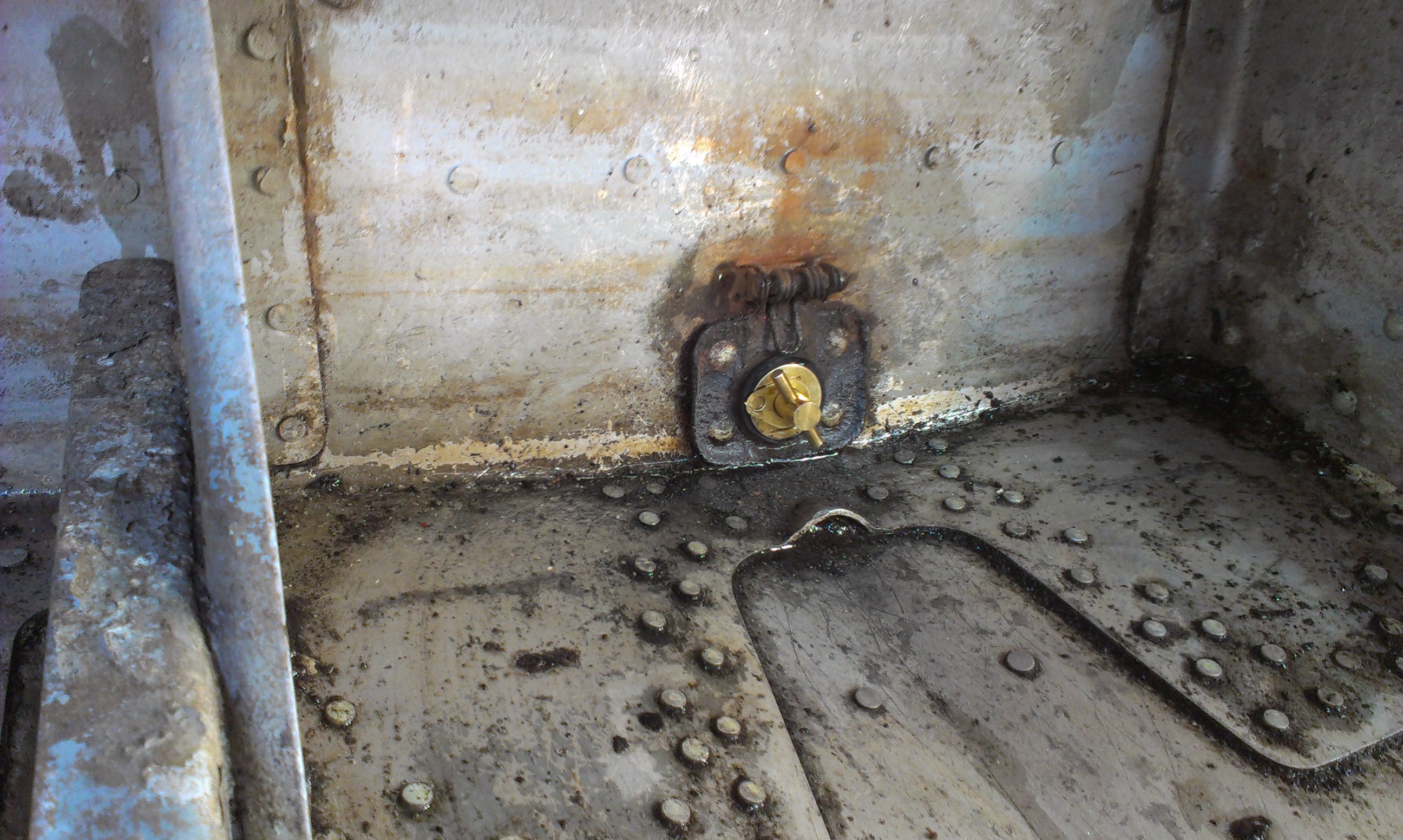

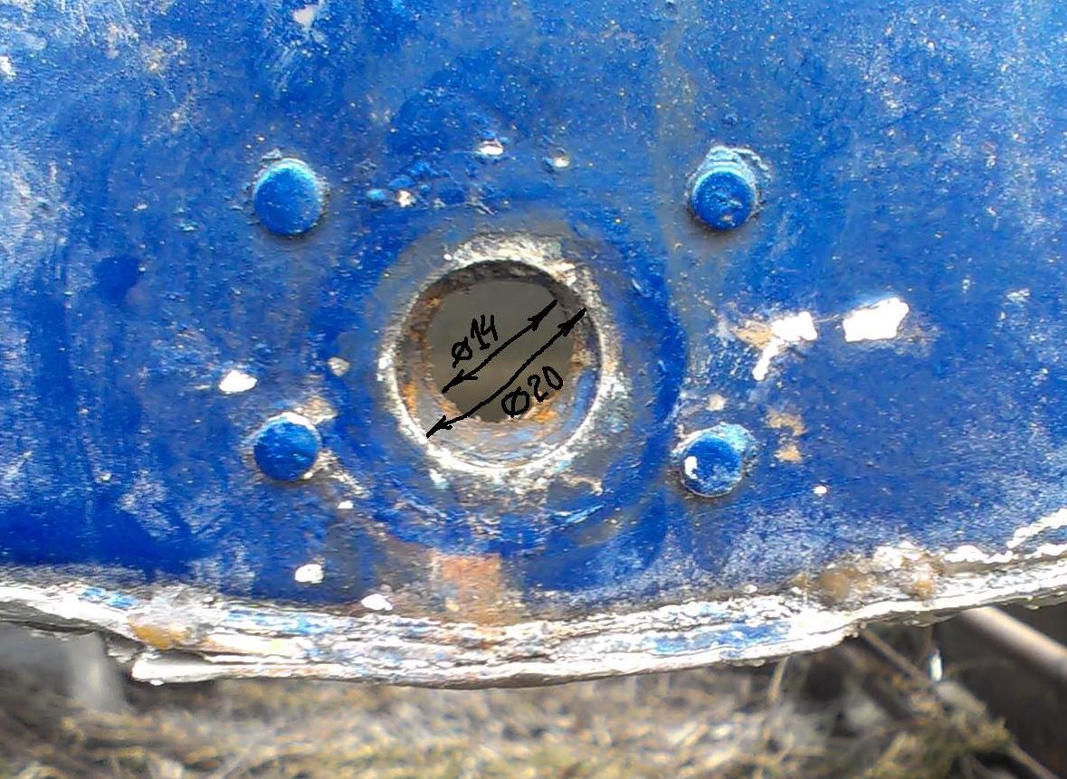

Окончательно определился:
Буду сверлить, т.к. диаметр пробки в открученном состоянии - 22мм и увеличивается до 25, при затяжки винта.
Диаметр отверстия в транце 20мм., диаметр меньшего отверстия (остатки "родного" кингстона) 14 мм.
Только укорочу пробку, примерно в 2 раза - чтоб не сильно торчала
Использовать буду ИЗНУТРИ!

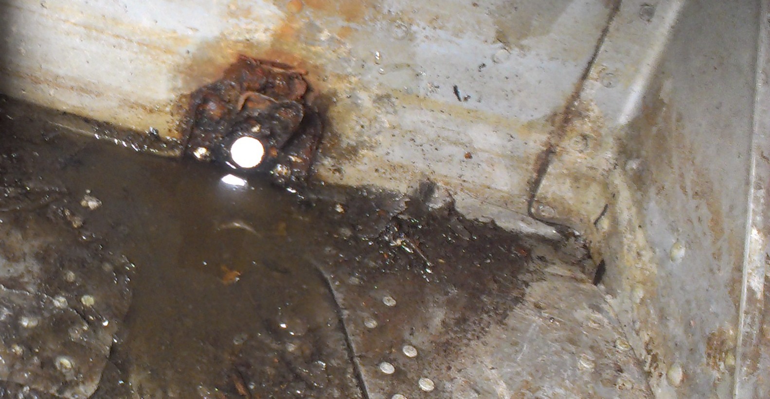

ИТОГ
Отверстие разсверлено до 22 мм.
Длина пробки укорочена на ~15 мм.
Спасибо, всем принимавшим участие в решении данной "проблемы"
Хоть я и все равно, сделал "по своему",но окончательный вариант родился в результате обсуждения!
Еще раз всем спасибо!
