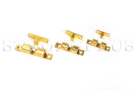

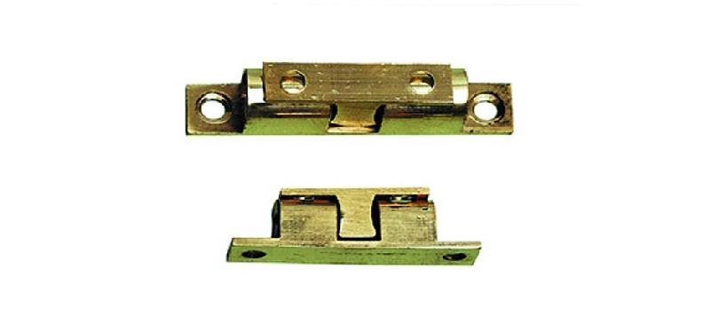

Конечно стекло с калиткой и то, что я сейчас делаю http://forum.fregat.kiev.ua/186258-post154.html несколько разные вещи, но я искал аналогичные защелки и, к счастью, сегодня нашел во вложении фото из интернета если нужно сфотографирую те что у меня. Жесткость защелки регулируется двумя винтами.

работали мы такими защелками, фиксировали маскитные сетки, бронзовые ,красивые,регулируются.очень хороши для внутренних помещений, но на улице торба ,шарик стальной ,пружинка стальная, бронза + дождик и закисает намертво ,проверено не одним поколением. А в нашем случае воды хватает,не обязательно такие как я предлагал , можно и другие ,но наверно я склоняюсь к магнитным защелкам. ИХ великое множество.ИМХО .
