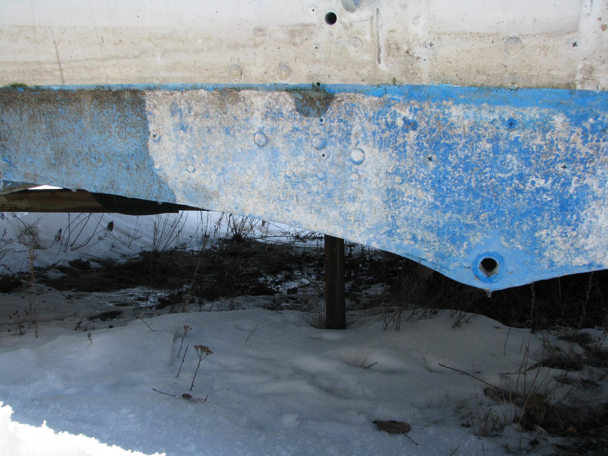

сергей, там глиссирующие обводы, хош, подьедь глянешь вживую. И какое крыло чайки у Прога-2

А ты Гена на П2 внимательно с кормы погляди и увидишь это крыло, но естественно чуть менее выраженное.

Глянешь живьём, тоды поговорим.. Народ дайте ссылку на описание Амуров, хочу глянуть 1-й Амур по обводам, сравнить.

приезжай посмотри 1 амур корпус стоит, но у тебя совсем другое у тебя прогресс 2 только длинный,

Ну не знаю, у меня Амур-1 стоял неделю в работе, электрику делал и двиг подключал, так что мог его выучить. А ехать к тебе Сергей с удовольствием, но только своим ходом ой как неудобно.

обводы с задней части напоминают катер чибис, не глиссирующий, делалось все при царе горохе и мое мнение не расщитан твой катерок на глиссировиние, по поводу установки стационара- ставить можно но проблем возникнет очень много, а правилно состыковать двигло с водометом надо уметь, это мое личное мнение, бери готовый комплект, проверенный и подогнанный, и не расчитывай получить скорость больше 45 км это в самом лучшем варианте до 150 л.с
