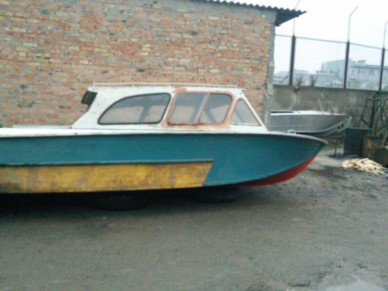

Ага, и спичку поднеси. Лучше скажи, будет чего лодке, если там лёд будет стоять немного. Попой чувствую. что не стоит так делать. но как его выколупать, не знаю.

А как Андрей. дай совет, бо я не знаю как его выковырять, А нагреть негде.

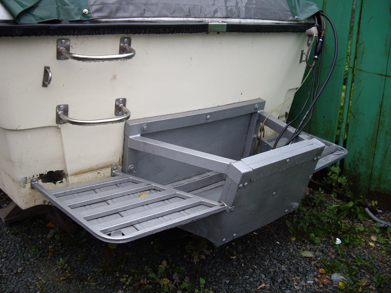

Вот кстати примеры транцев.

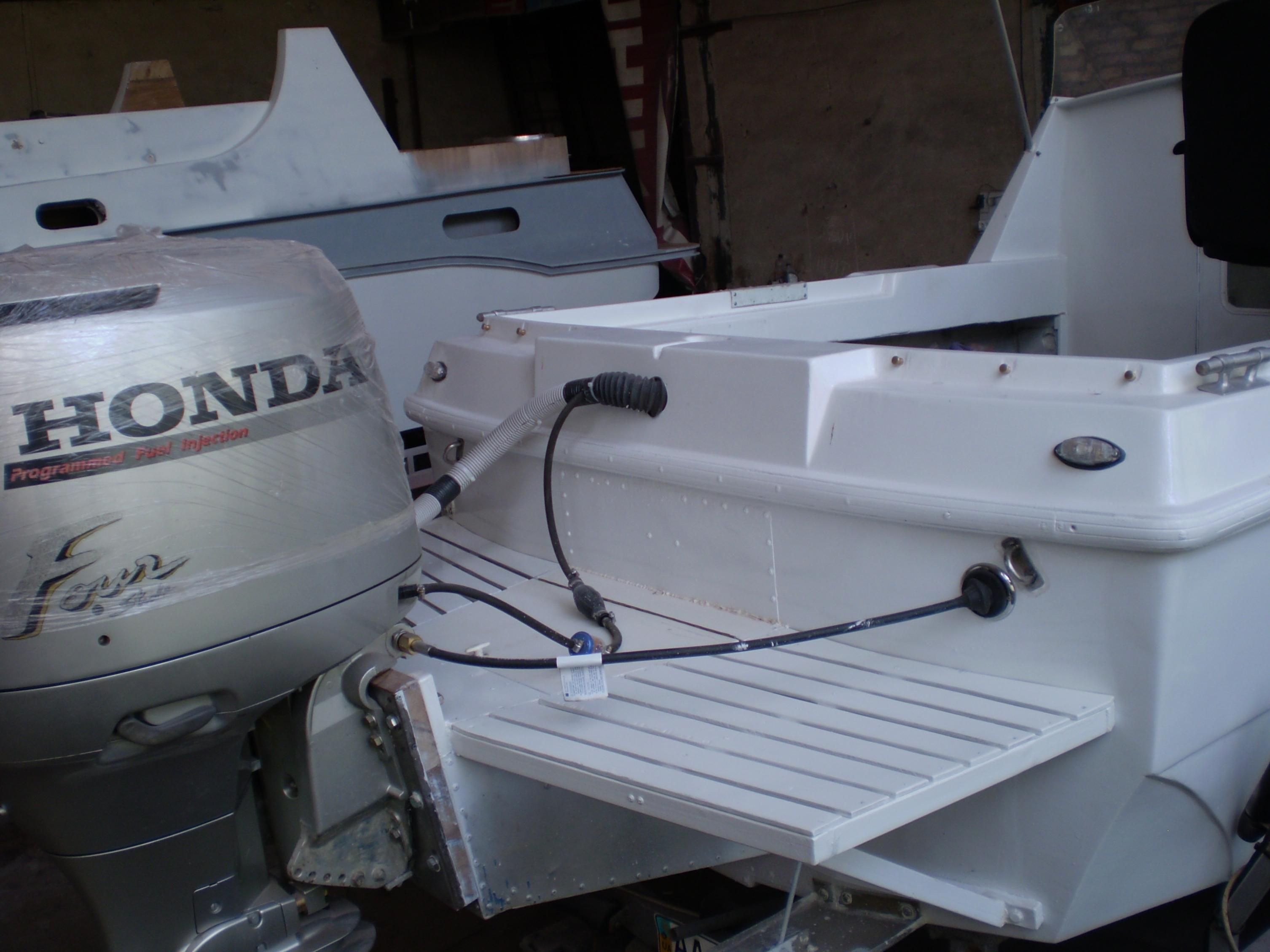

Или как Вадика (Святовита) сделай. Я бы его тоже покрасил бы всего в белый цвет, ему бы на мой взгляд вида придало неплохо.

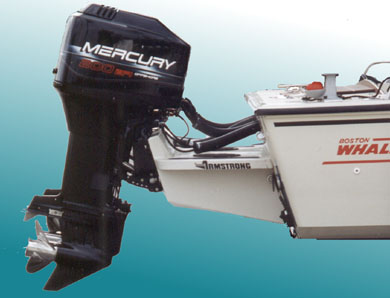

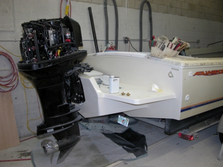

Вот ещё.

Вот Москва понравилась. думаю также сделать. По моему самый удачный вариант.

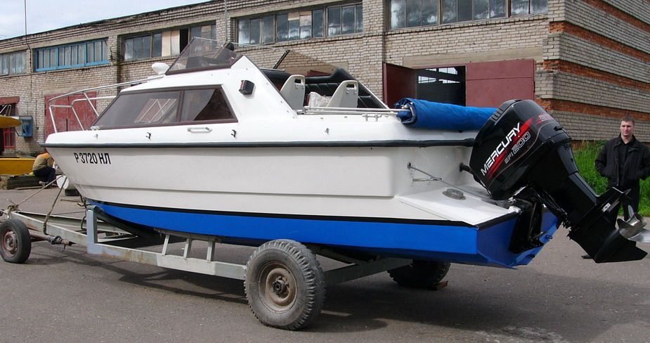

Вот ещё.
Интересно очень,что за катерок на первой фотке?

Типово Re: Какой моторчик поставить.
Допис від Рыжий Переглянути допис
Вот на него я и подумал, что Москва.
