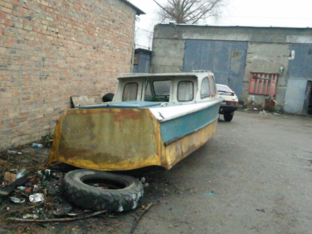

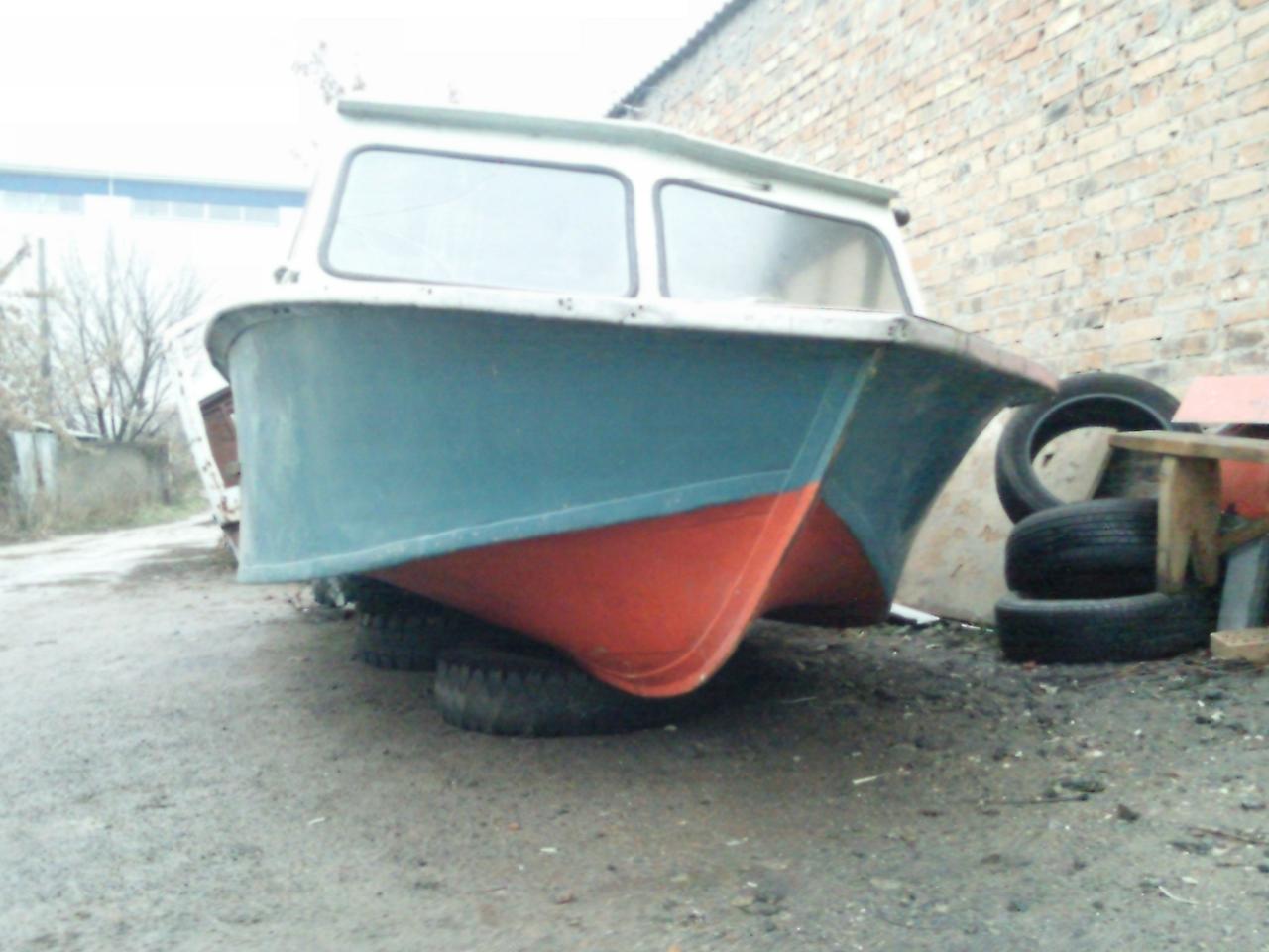

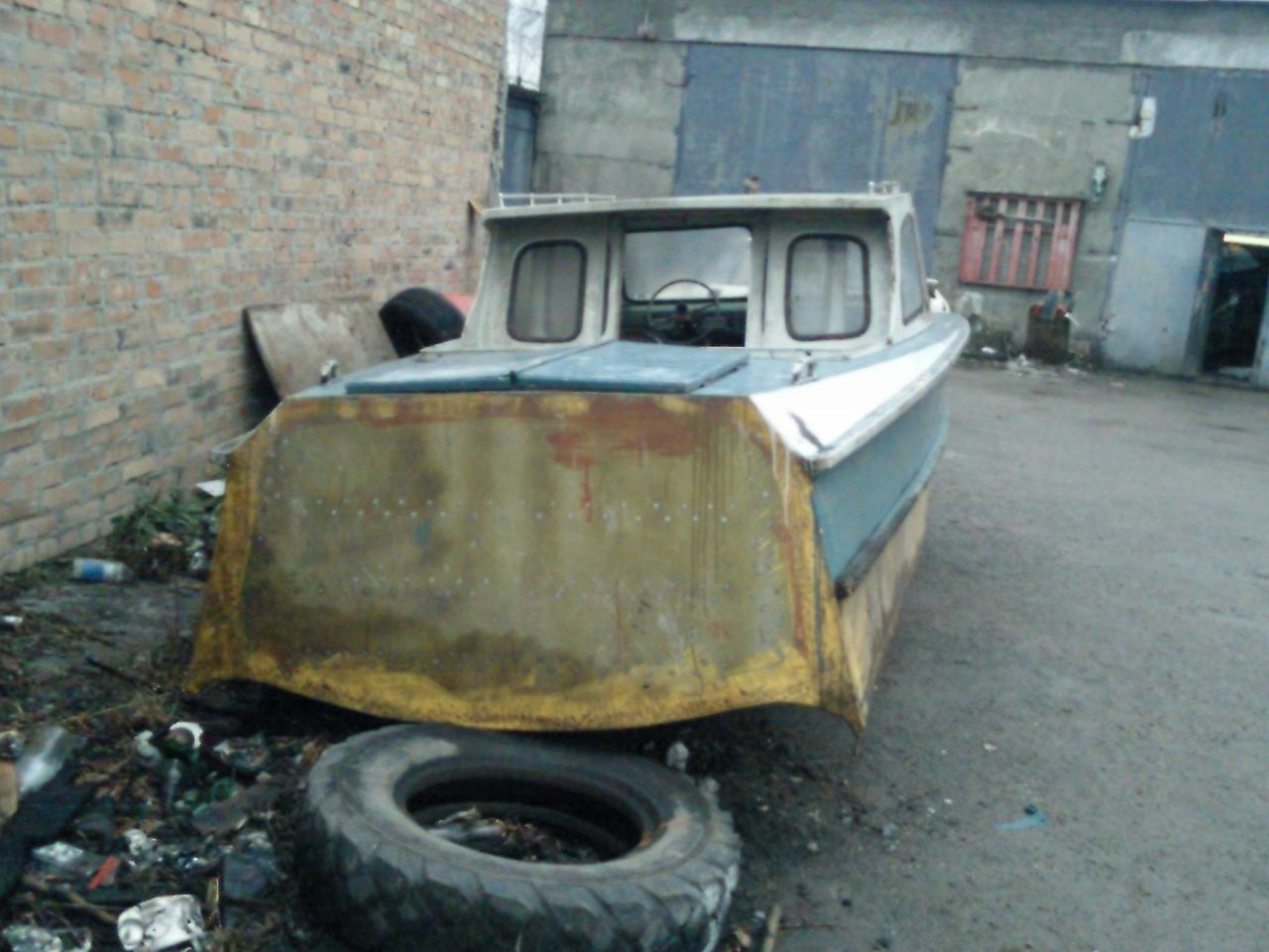

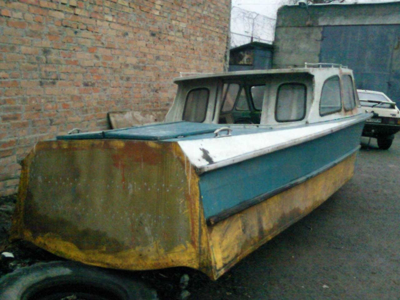

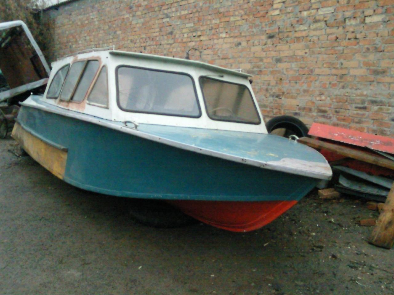

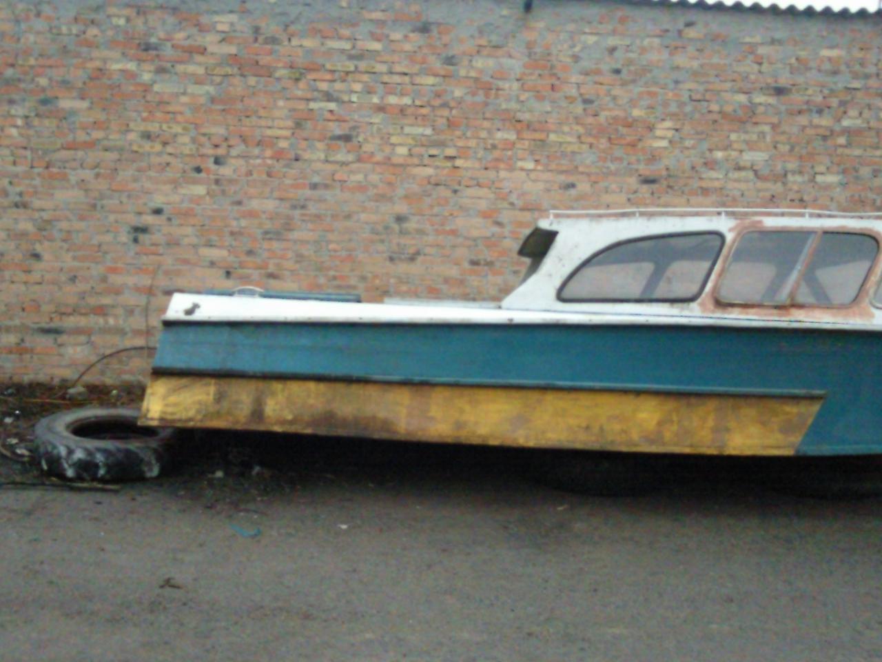

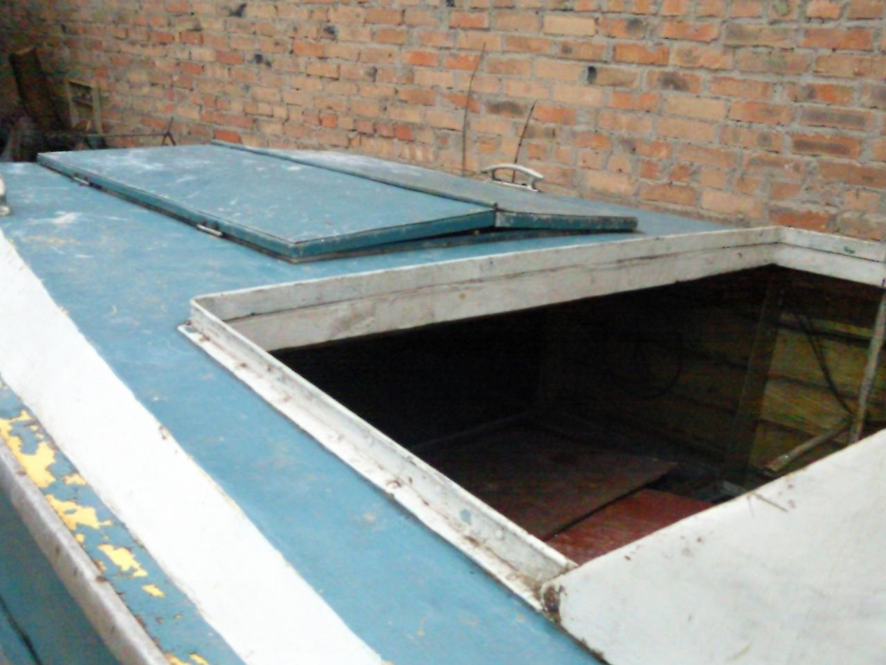

Вот наконец то забрал самострой. И в свете последних событий задаюсь вопросом и думу думаю - оставить себе, если да. то какой моторчик тулить на сие чудо. Напомню параметры 6,2 на 2,2, стационар не хочу. или хочу, но водомёт. Какие мысли будут по симу поводу.
Кста, стрингера есть даже на бортах.

Сергей, я на новее и не смотрю. И у меня пока другай задача - определится стационар или подвесник. бо под подвеснки транец надо лепить выносной. Ну и тягач поремонтить нуно срочно.

Хороший катерок Гена, но он под стационар уже заточен.А под ПЛМ придётся всю корму переделывать.

Руслан, дело в том. что переделать его под транец совсем не сложно - видел на фотке там даже на борту есть стрингера, конструкция сделана на совесть. Одна внешняя платформа под движок и внутрення для усиления, к которой внешняя и прикручивается. И всех делов. На внешней ещй можно будет замутить площадки для купания. Кста. возьмут такой корапь к тебе на РОП? Бо сам понимаешь, тягать его на лафете не совсем удобно будет

Гена сани летом готовить нужно, но по любому без доков договор составлять не будут.А место этому катерку именно на РОПе.Только вот катерок ещё и под глисс заточен, а это совсем другие расходы при эксплуатации.Если бы он под водоизмещение был заточен, то туда и твоя 40-ка подошла бы.

Та доки не проблема. Сделаем. Так в том то и оно. шо он глиссировать должен. А вот сколько туды ставить, чтоб шёл нормально. не знаю.

А "шел нормально" в цифрах это у тебя сколько
Вес катера какой и размеры по скуле и длина?

Гена, если под подвесник, то тут ещё работы не початый край, да и не тот компот будет, не представляю на нём мощный подвесник. Лучше уже тогда водомёт или ПОК и моторчик от Камри 3.0 установить, будет то что надо

Имхо тут Пок так и проситься.Сугубо личное инение. я когда его смотрел именно так и подумал. Большой ПЛМ там не знаю как на ход, но по виду никак не вписываеться. Тут Руслан правильно говорит, надо отаровать его, узнать вес, вообщем промерять. И потом чего то определяться когда кикие нить будут цыфры . Но он под стац заточен. Сугубо ИМХО.

Есть у меня подозрение, что обводы весьма П2 напоминают, а это означает, что лодка на глисс выйдет с минимальной мощностью.
