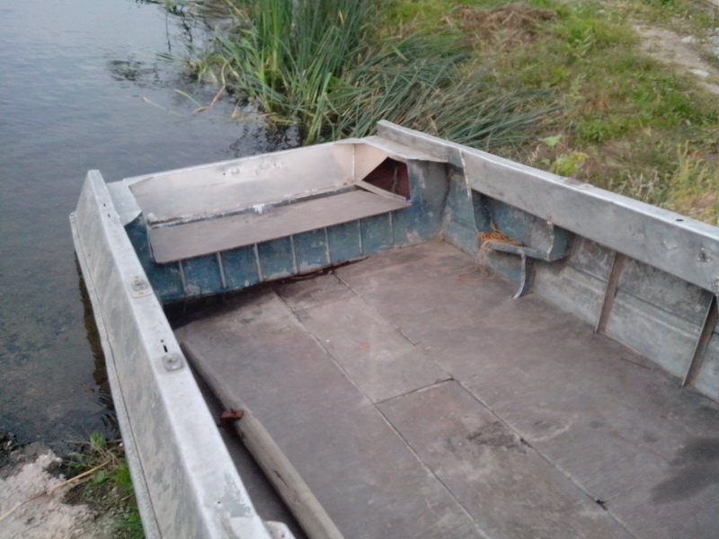

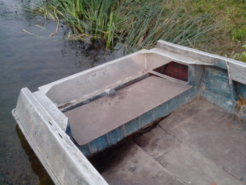

Моя фотка (братуха лодку продавал)
Вот еще исполнение, под длинную ногу, сфоткал на причале

У нас это называется "рубаный" Крым, Пустой кокпит рубанного Крыма - аэродром
Однозначно Крым, мое мнение южанка выиграет только в ходкости на веслах, чуть большей длинне и меньшей ширене (лездь во всякие узкости, камыш), во всем остальном проиграет. Особенно в забрызгивании и ширине кокпита, возня с заклепками, не варится и т.п.

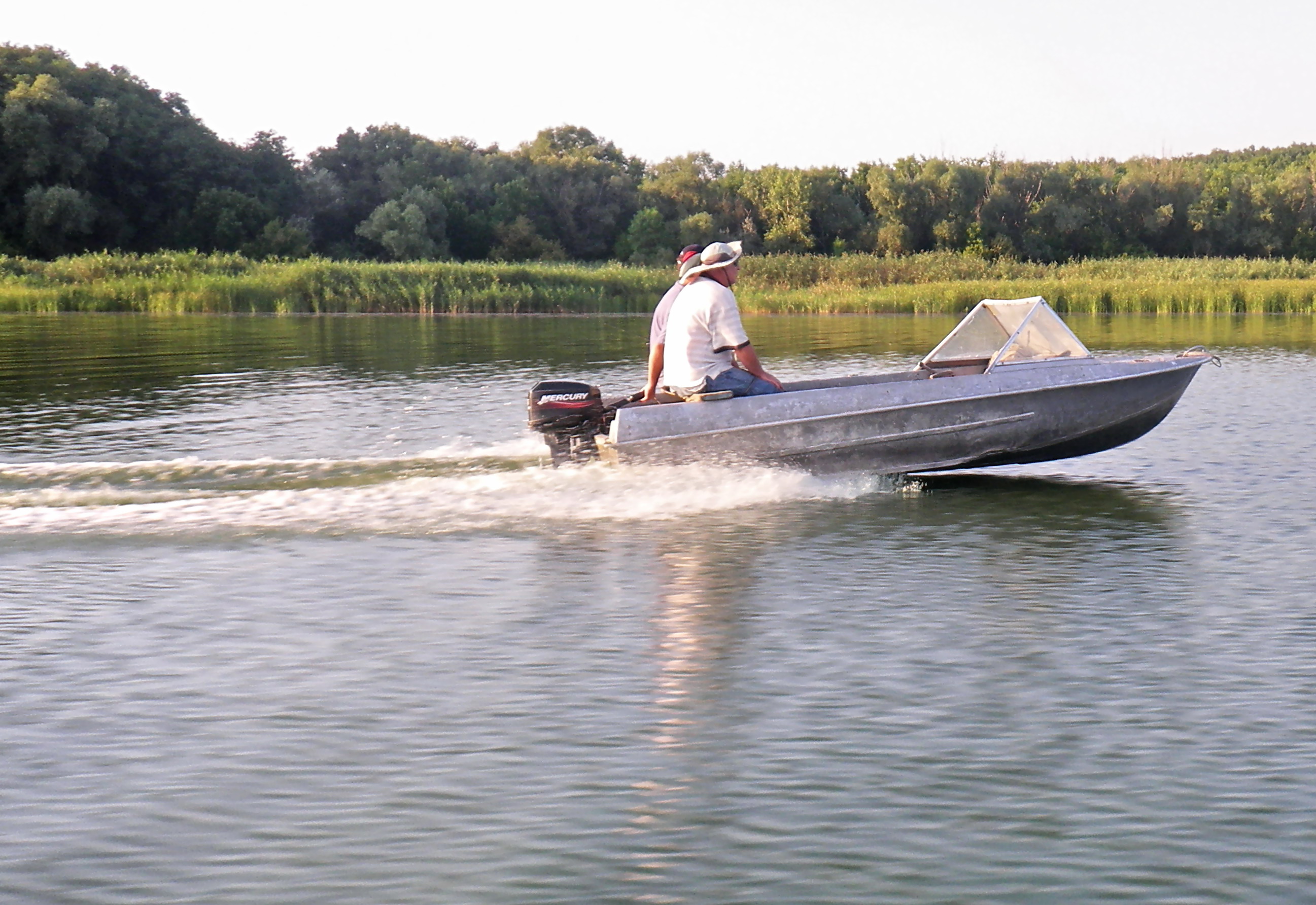

Наскрёб на б/у Yamaha 15fmh. Теперь нужно подобрать под неё лодку. Хотелось бы, что то доступное румпельное типа б/у Крыма. Но не знаю, 15-шка его потянет и как он под румпелем?
Если "Крым" не утяжелять всяким тюнингом (т.е. не переступать необходимого минимума: полик 10-ка и по мелочам не тяжелые удобняшки) то потянет вполне, но максимальный вес в 400 кг под вопросом.
В трёх вариантах наблюдал:
1) заднеконсольный с ДУ крым+Yamaha 15f таскал на рыбалку где то 250 кг полезного веса вполне бодро;
2) румпельная версия крым+ Yamaha 9,9f таскает то же около 250 кг вполне себе, хоть и многовато для неё крыма (мне кажется)
3) румпельная версия крым+ Мерк15 (2-т, чуть дефорсирован) таскает до 320 кил на нормальном глиссировании, может потянет и больше но с винтами не экспериментировали за ненадобностью,
крейсерская с 250 кг около 32 км/ч, максималка около 36 км/ч.
ниже на фотке вариант 3) с нагрузкой в 250 кг на крейсерском ходу:
