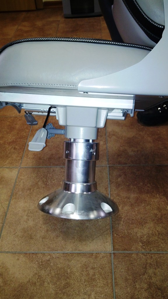

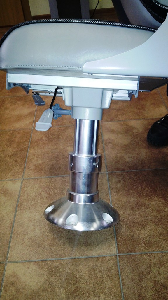

Читаю и диву даюсь, неужели так хочется портить лодку страшными железяками? Есть готовые специально созданные решения.
Ракурсы не самые удачные, но тем не менее видно,что эстетика не пострадала. Стойка имеет как ход вверх вниз с пневмо системой, так и вперёд назад сидение двигается.

Допис від Юрий-dp Переглянути допис
Фото и габариты можно?
От палубы до верха стойки с салазками минимум 290 мм. максимум 395 мм.

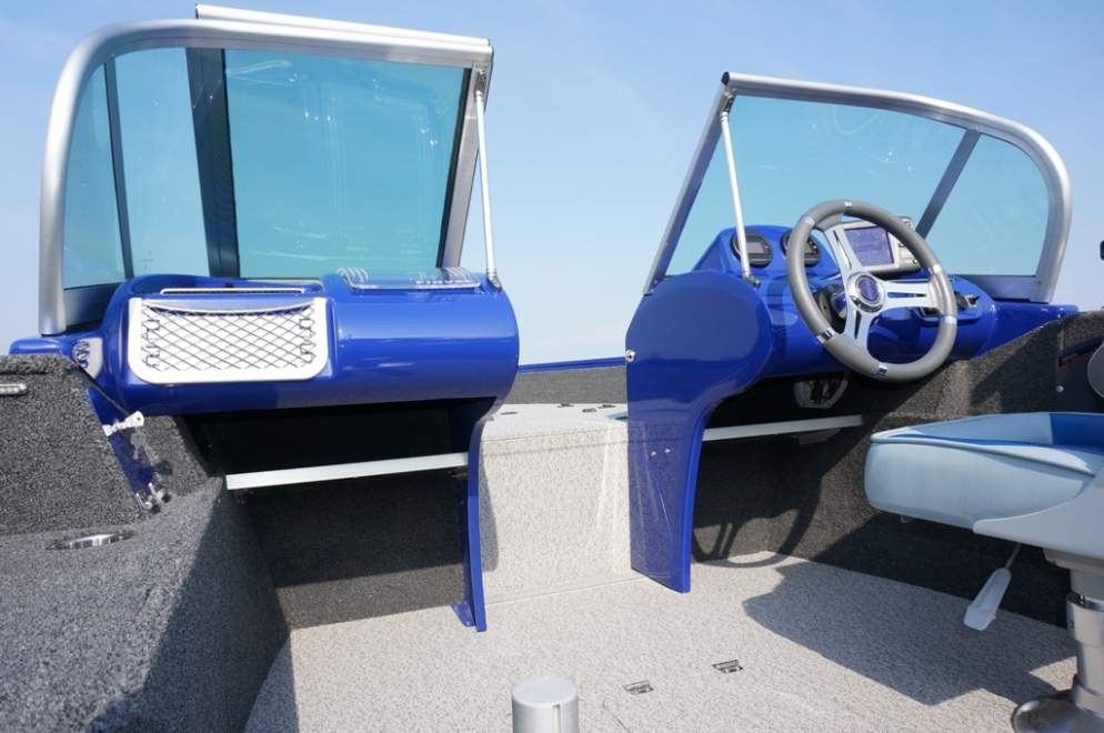

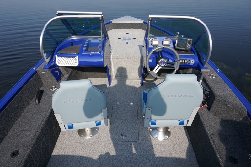

В этой стойке только два минуса:
1. Цена
2. Для большинства совколодок она излишне высока - с учетом кресла.
Однозначно дешевле сваять нечто свое из офисного и многие так делали. Но отзывы противоречивые: то ржавеет, то плохо работает. О чем, в принципе, и здесь писалось. Потому сами для себя экспериментами не заморачивались.

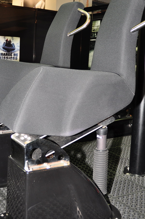

На выставке был-вот такую конструкцию видел! Может пригодится. На мой взгляд очень простая и надежная конструкция. Сделать в домашних условиях вообще не проблема! Переднюю "жесткую" часть я бы заменил на соединение с сайленблоком.

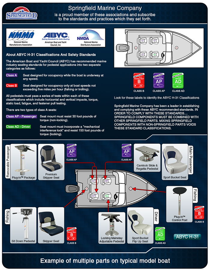

Из бюджетных (65долл) - Seat Suspension System , но это класс В (до 5 миль/час)... лучше чем ничего, как написал кто-то...
К слову, вот таблица по классам А, В и тд:

Допис від amalex13 Переглянути допис
Нельзя, приведёт к перекосу и неравномерному давлению на амортизатор.
Износу стойки на одну или другую сторону.
да. пожалуй соглашусь!
