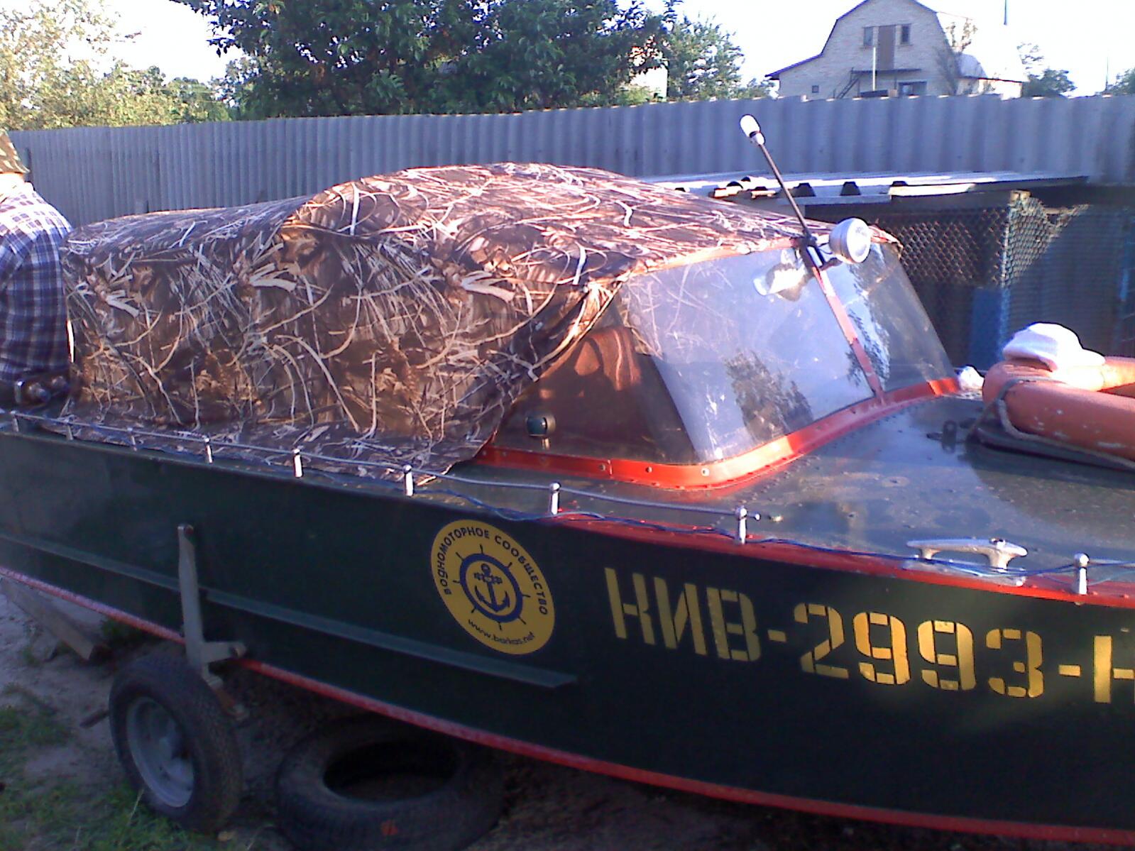

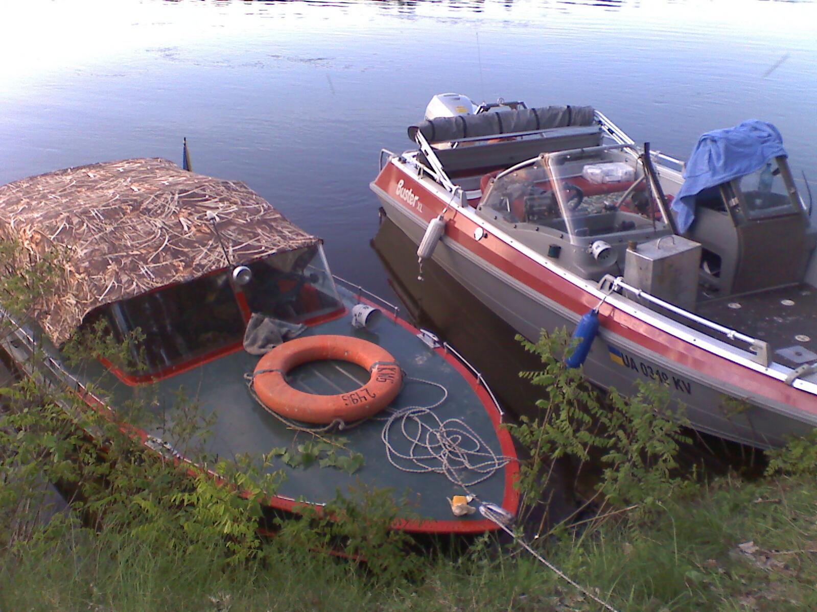

Старий 10.09.2010, 20:20   #14 (permalink)
Дописи: 19.714
Сказал(а) спасибо: 9.572
Типово Re: Сгиб стекла на Прогресс, из поликабоната.
Вот теперь такие мои. За что огромное Благода Владу.
