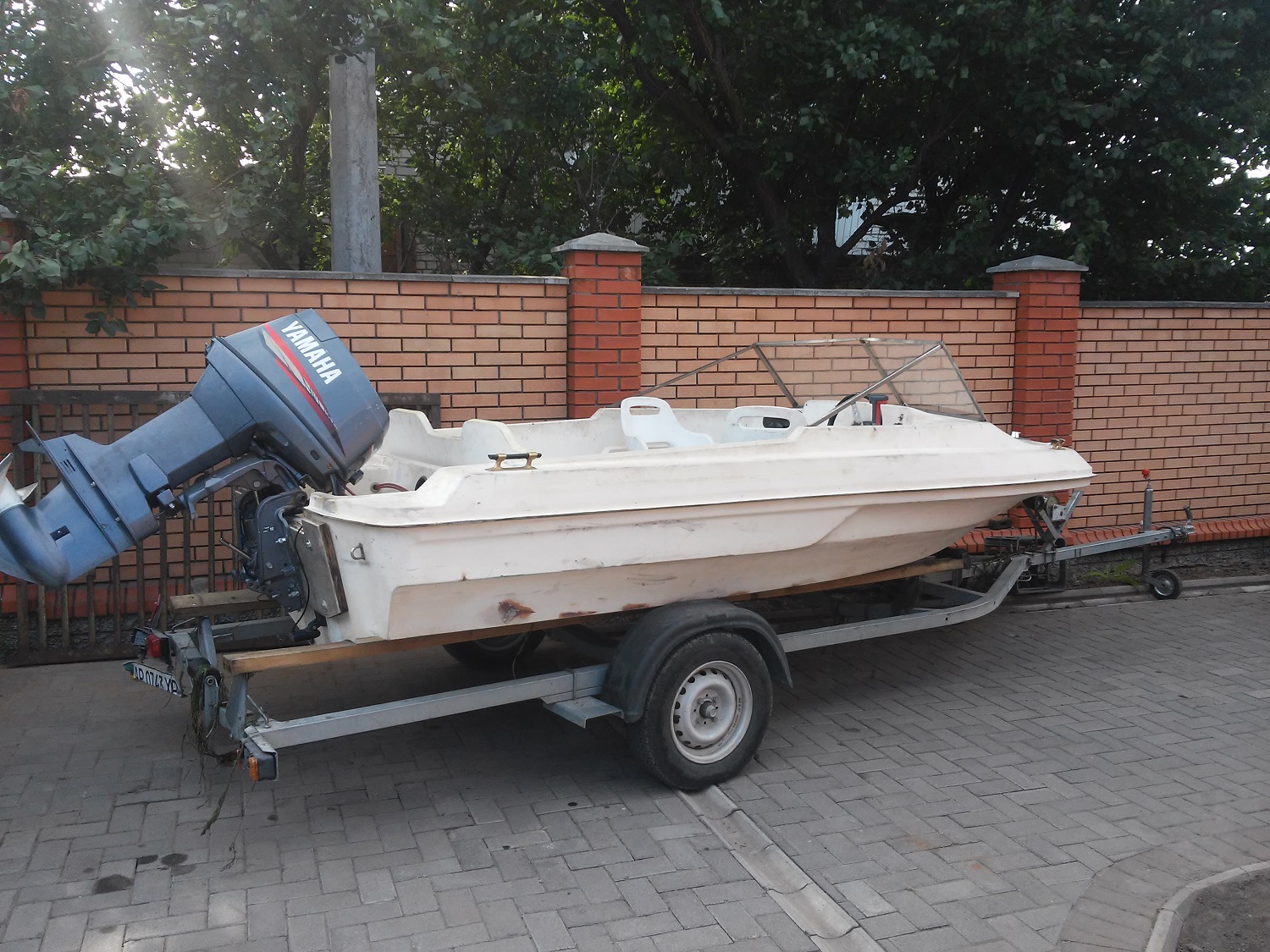

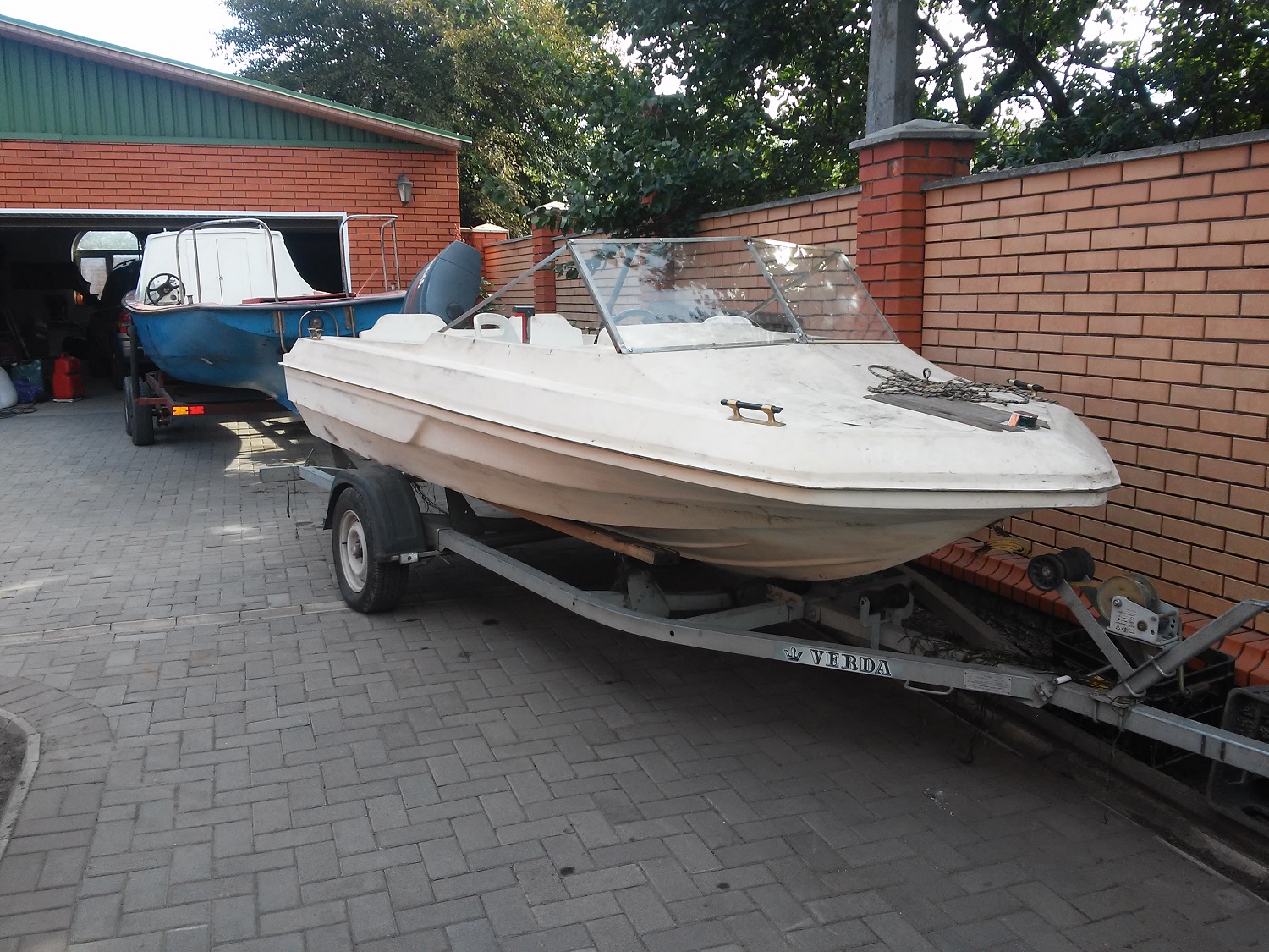

Всем привет как по фотографии лодки определить размеры лобового стекла.Нашел в интернете такую же лодку как у меня но у меня нет стекл и как то надо просчитать первым делом высоту стекла .Может кто знает програмку которая может помочь расчитать.

А не проще сделать под себя конкретно?
Под свою посадку.
Под свою посадку.
Конечно проще только охота ближе к родным размерам.Еще волнует вопрос по самому стеклу какую толщину ставить и производитель какой получше.

судя по 1 фото длина в пределах 6 м На втором фото длина 4,2...4,5.

А в чём проблема?? Там рядом стандартный ямаховский командер. Распечатываете фото, меряете высоту командера и в пропорции получаете высоту установки стекла. Через синусы косинусы получаете длинну стекла. Погрешность минимальна.

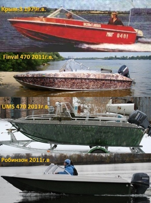

Форма носовой части (да и остальные) уж очень напоминает лодочку "Робинзон" 470, до недавнего времени производимую компанией "Ватертим" (Луганская область).
Скорее на Крым-3 похожа но обитаемости у Крыма-3 поболее .У товарища Крым-3 и в его лодке места предостаточно .Но я больше склонен к пластику.Фото взято с форума Баркас.
Назва:  12345.jpg
