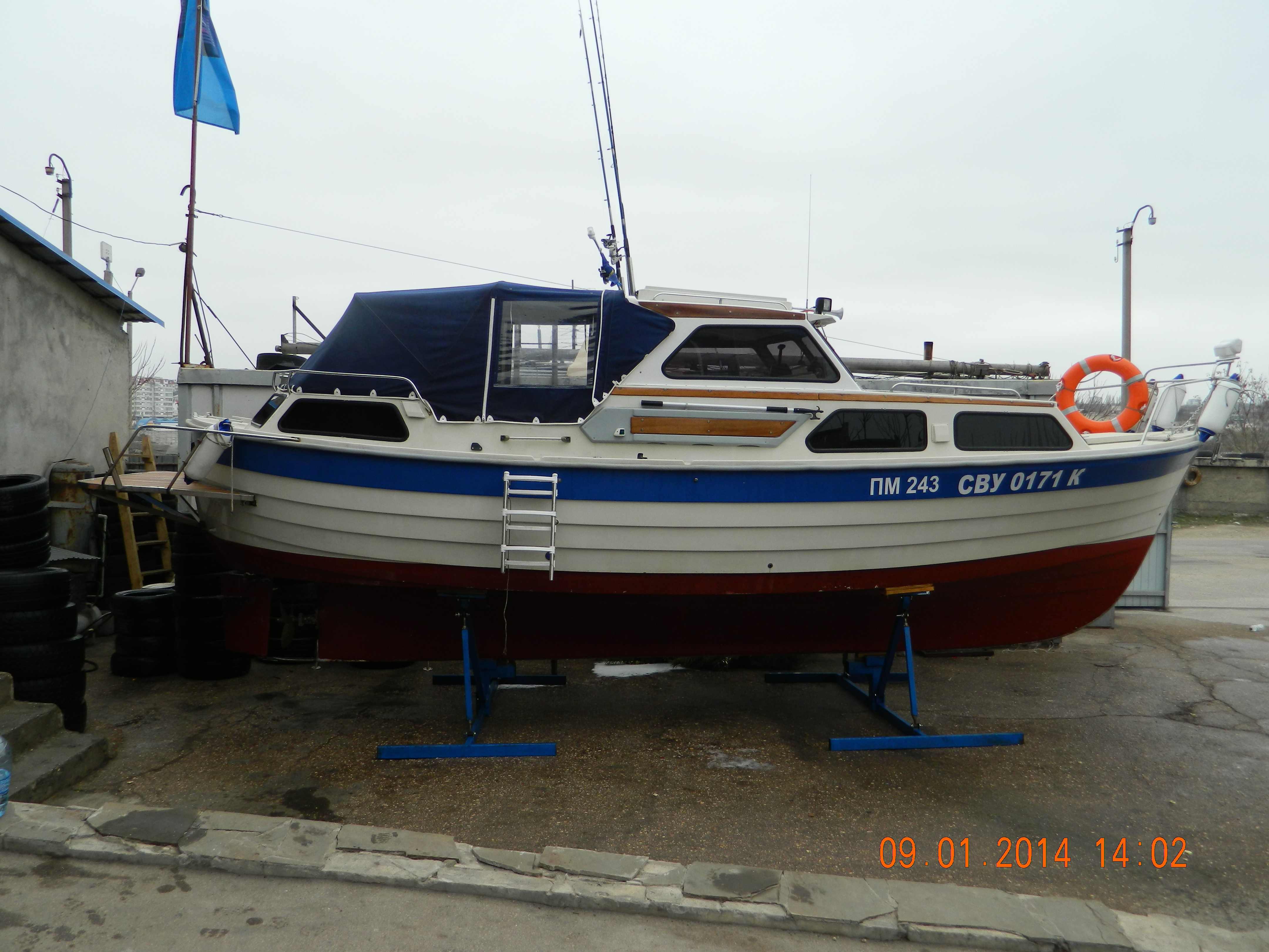

Добрый день. Владеем такой лодкой уже года 4 . Если Вас еще посещают мысли о покупке подобной лодки обращайтесь будем рады чем то помочь.
Назва:  сага 020.jpg
Переглядів: 758
Розмір:  612,0 КБ
игорьсевас зараз поза форумом   Відповісти з цитуванням
