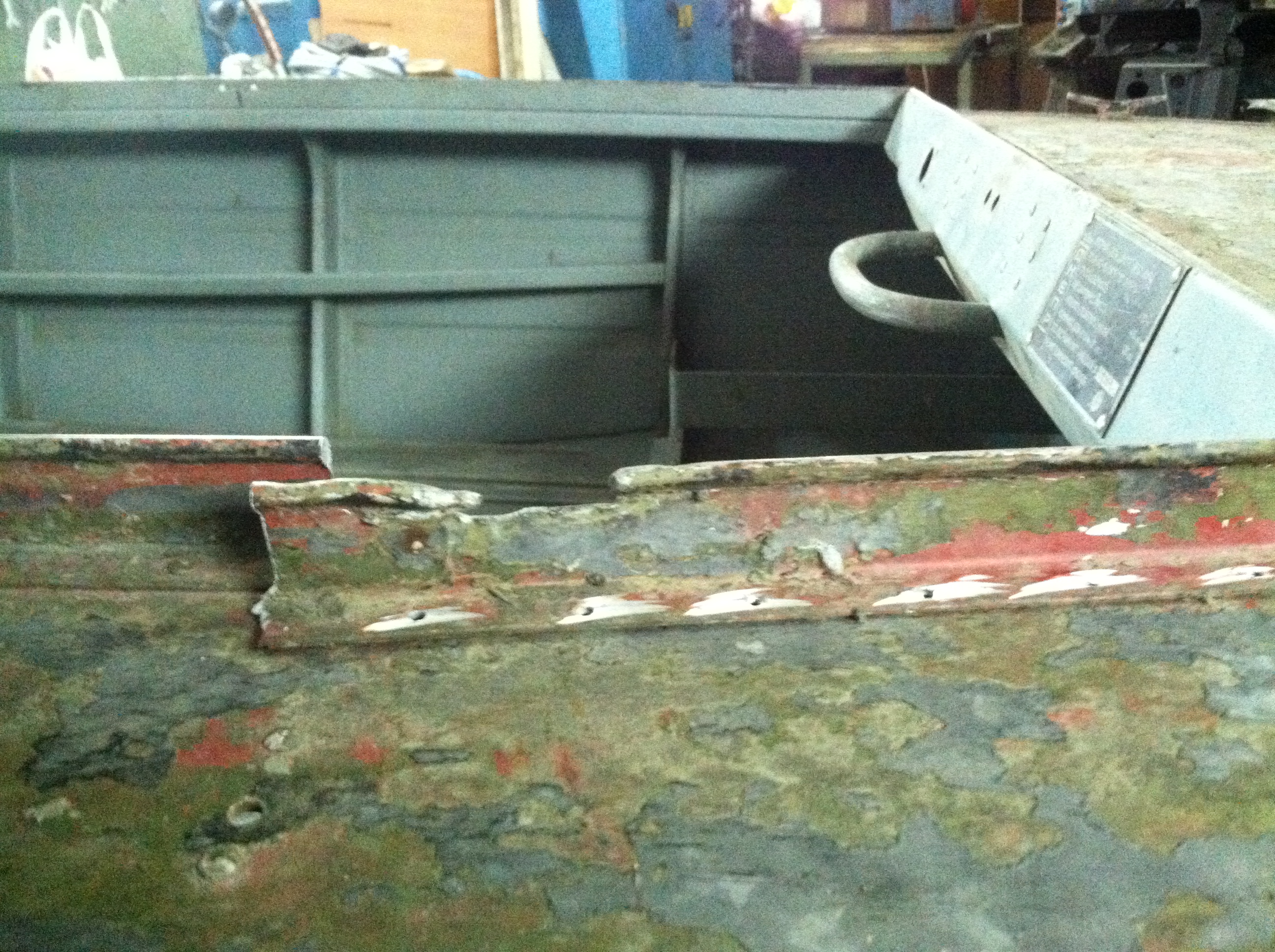

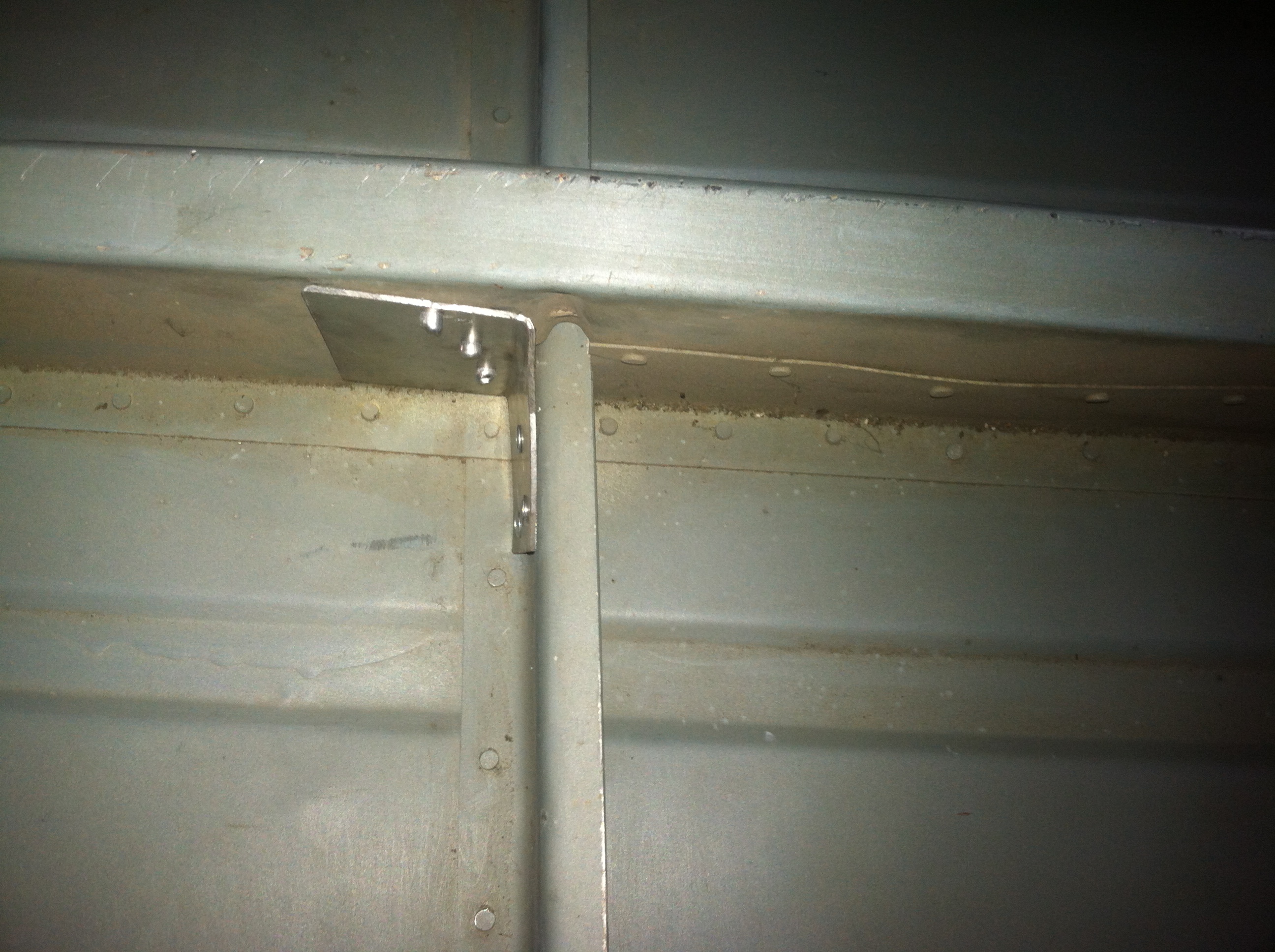

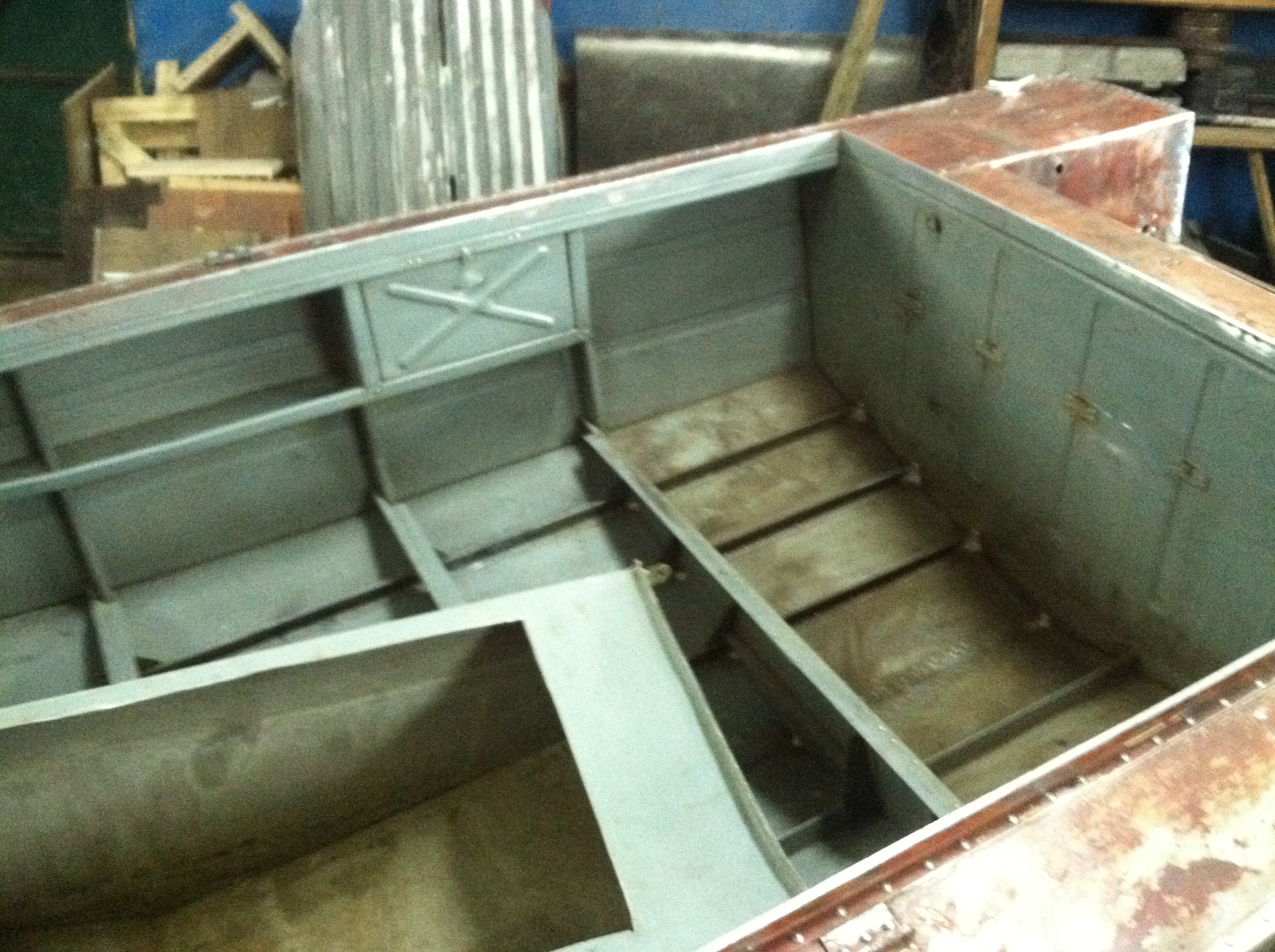

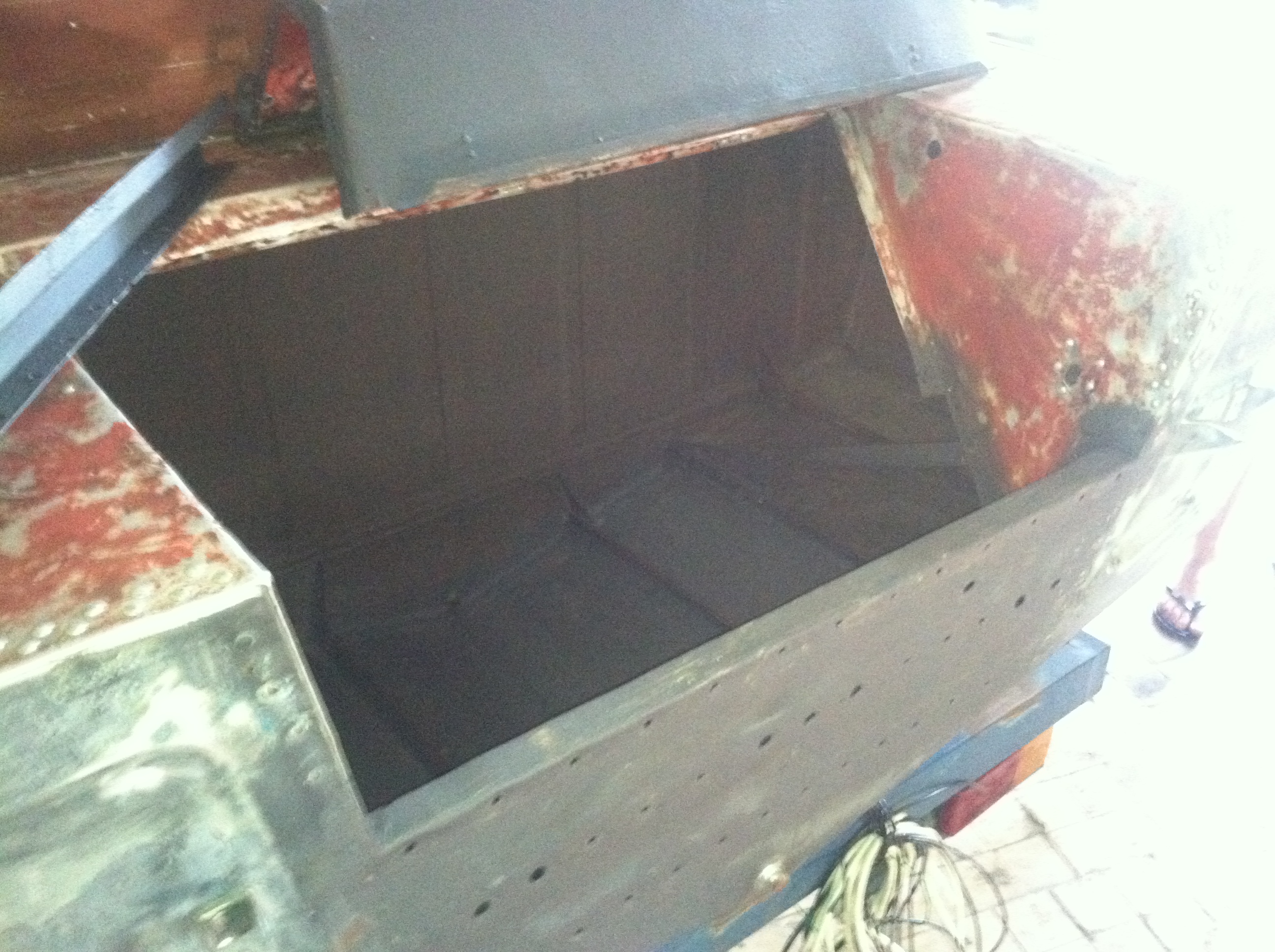

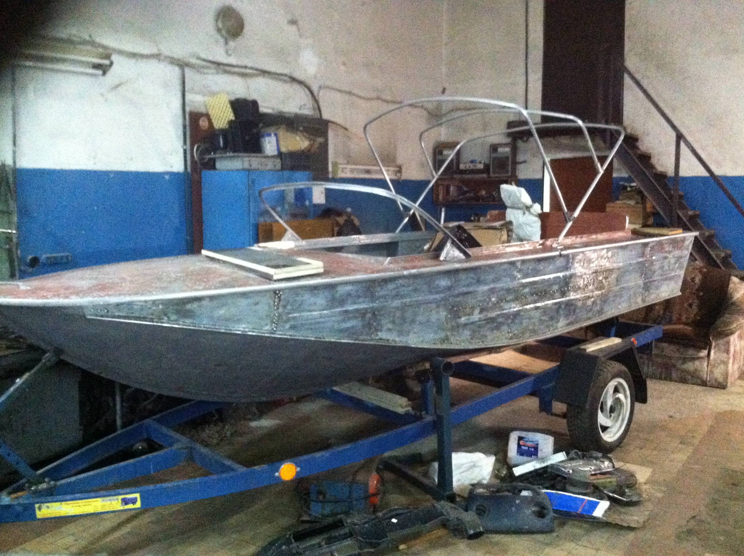

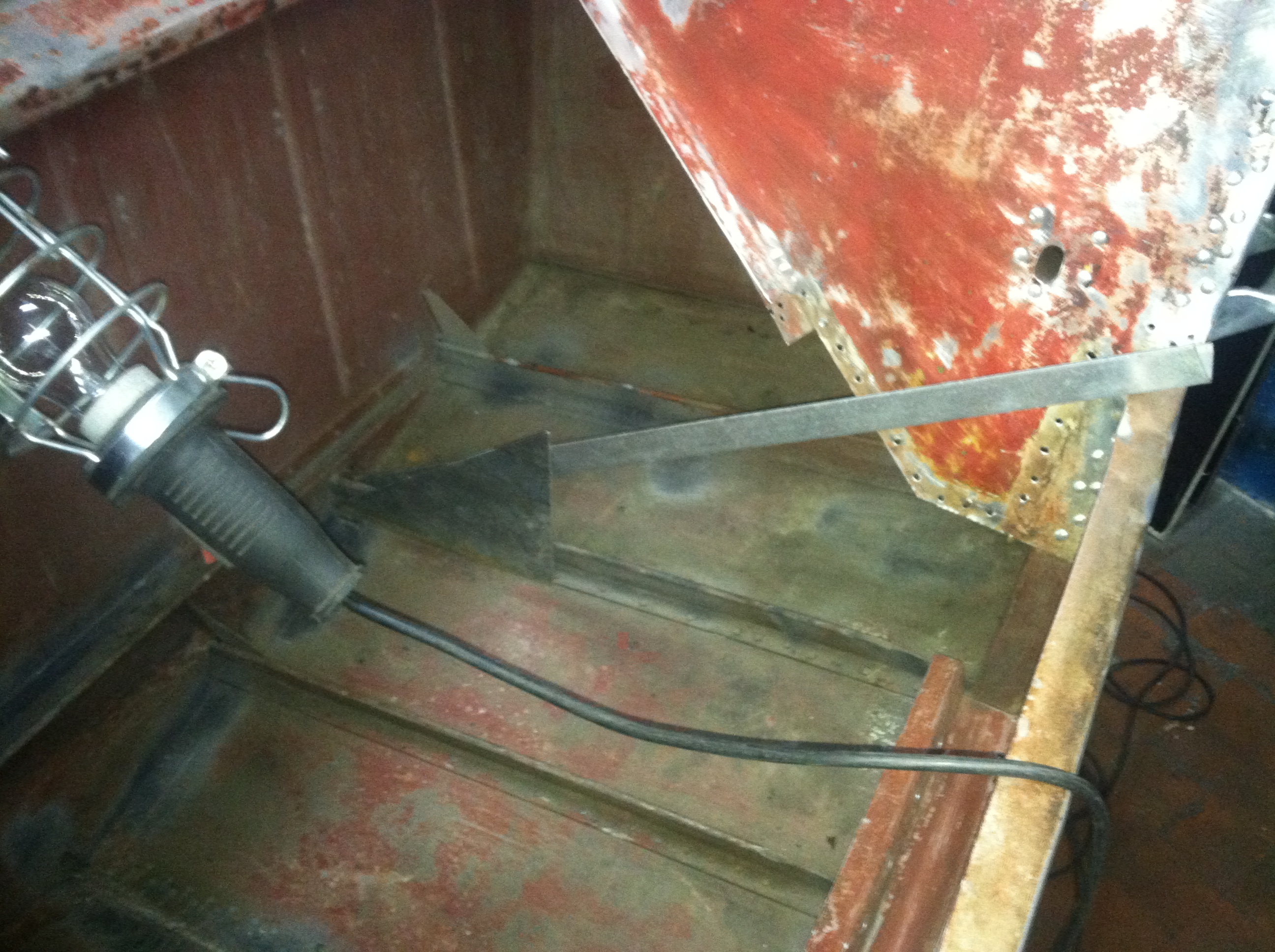

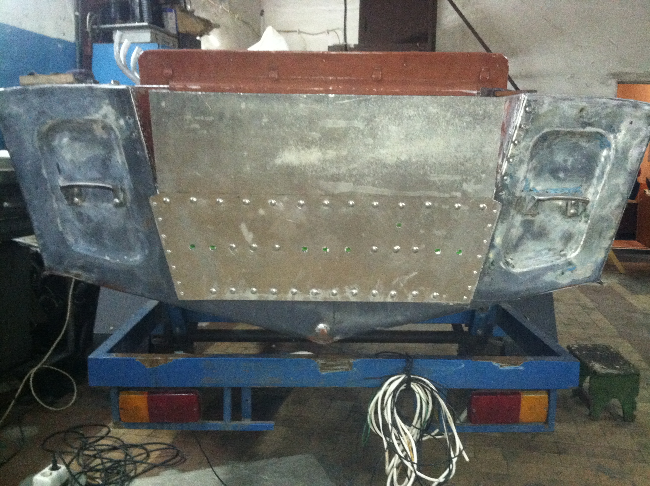

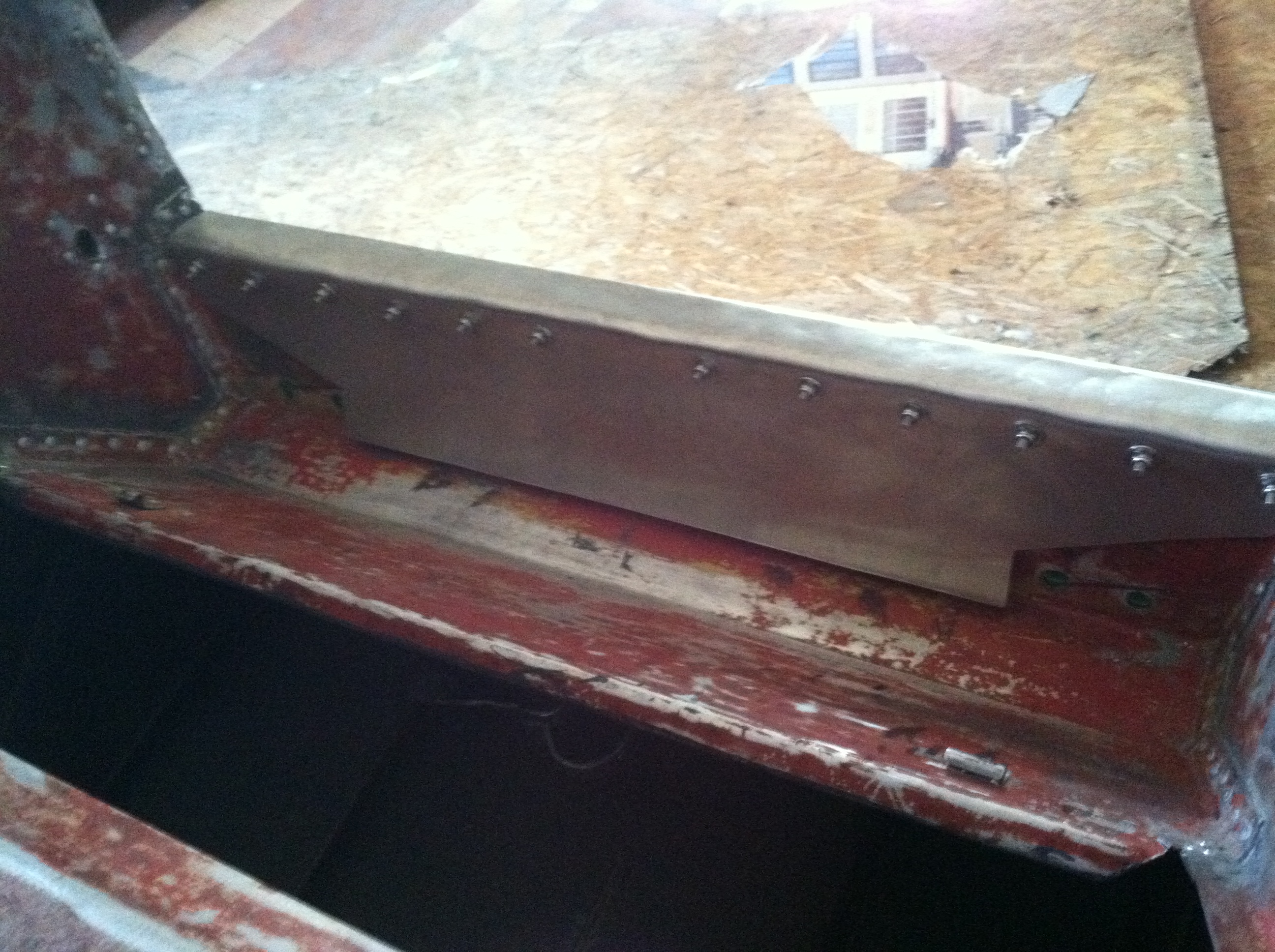

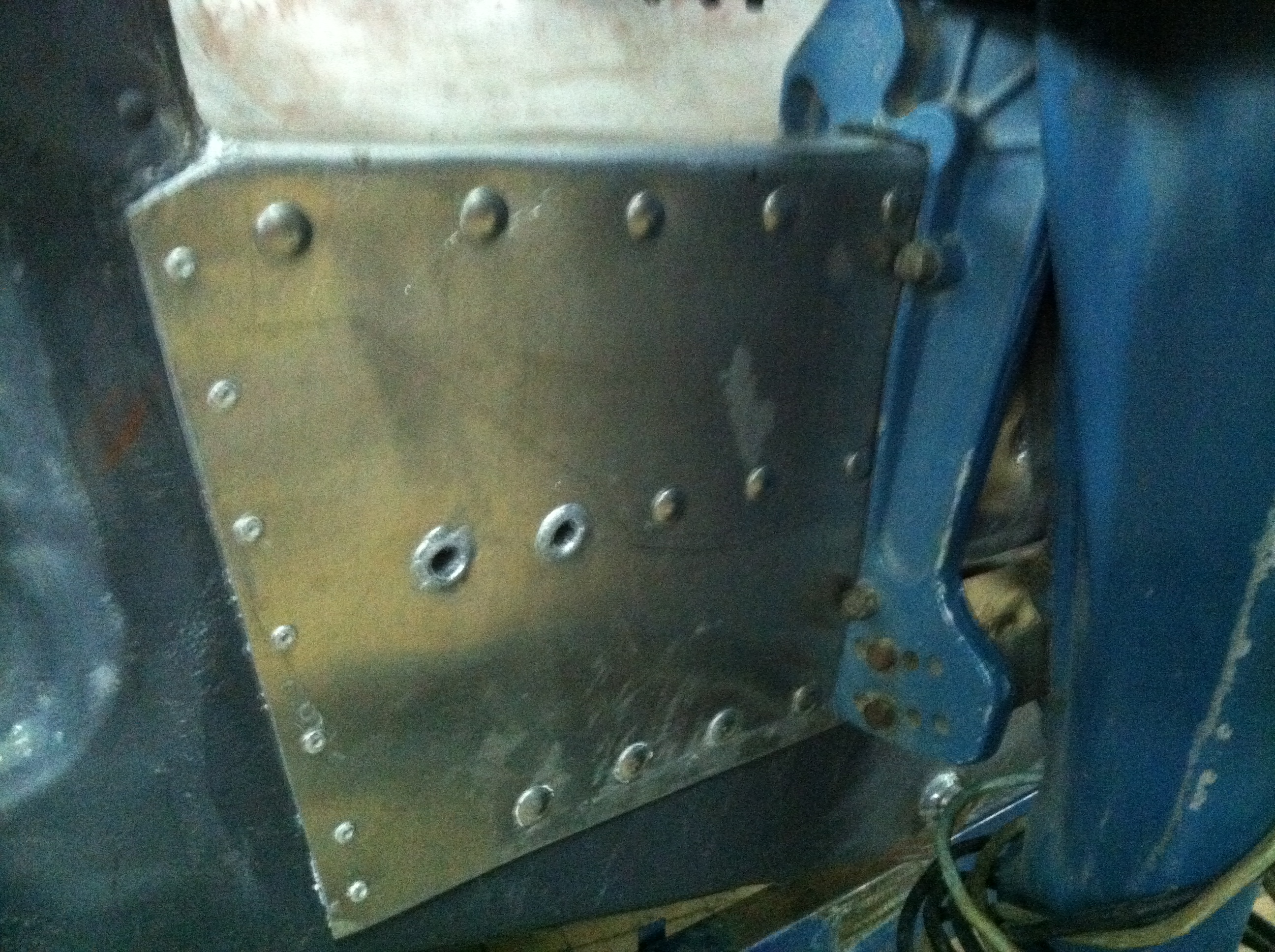

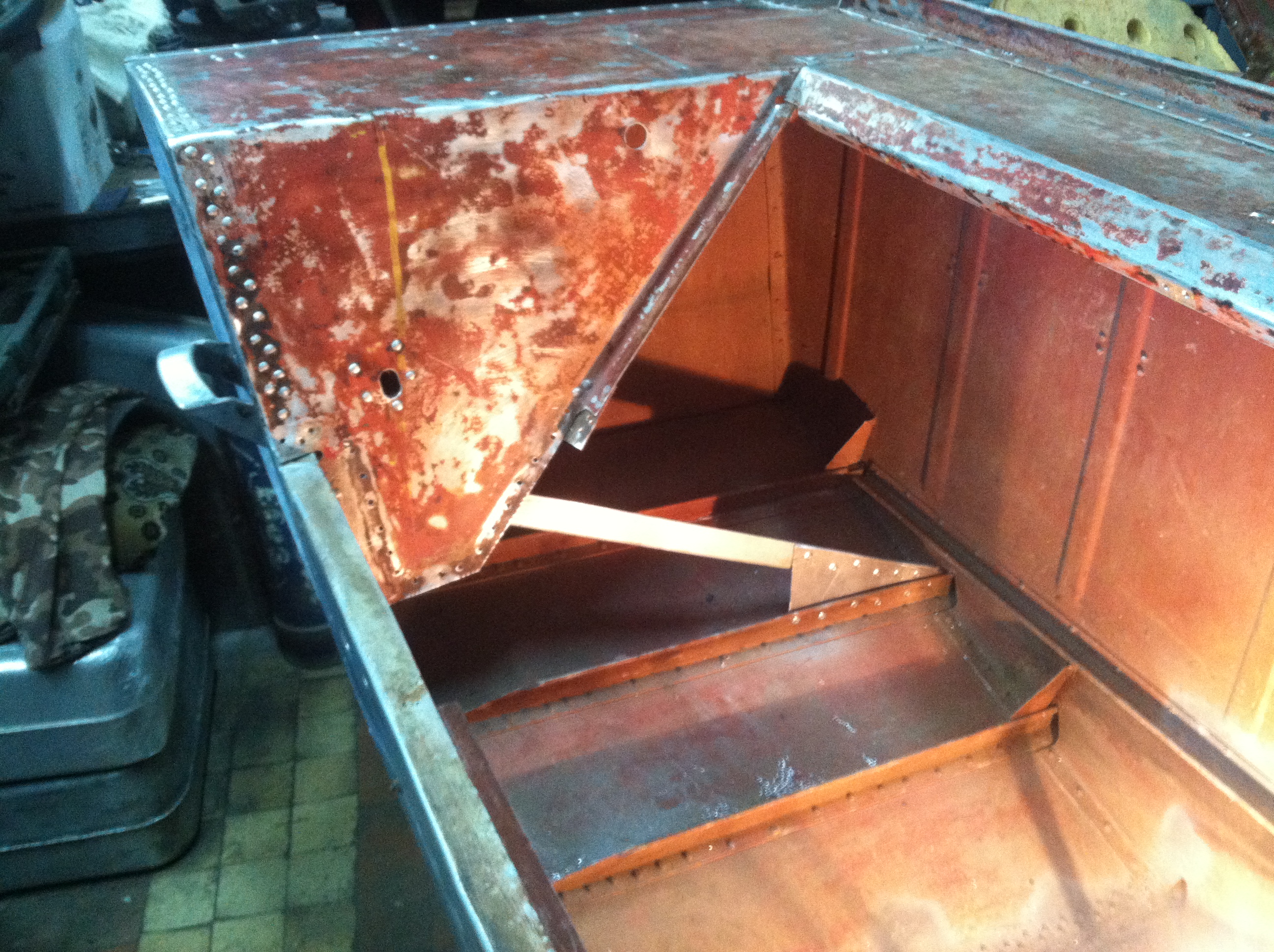

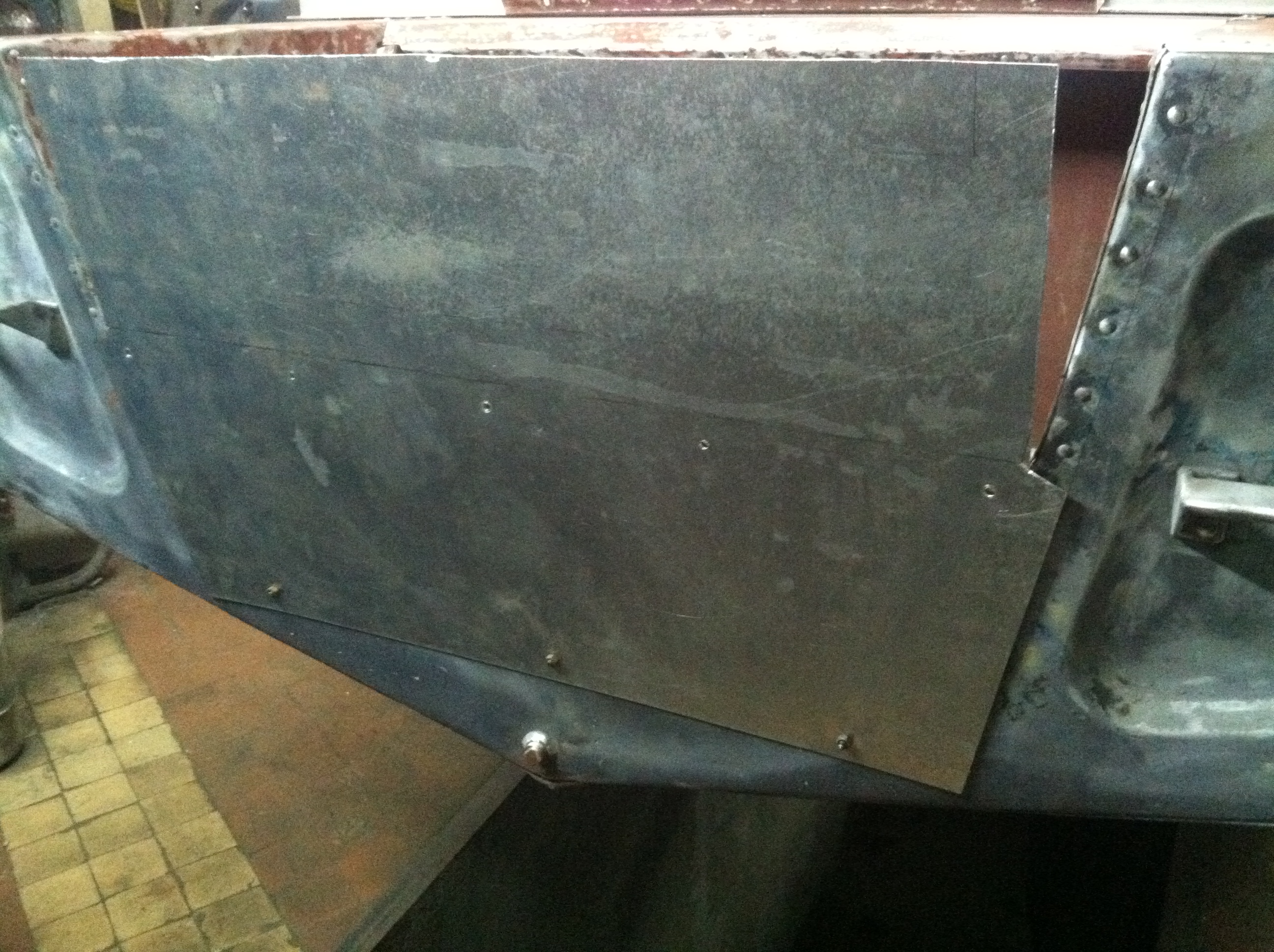

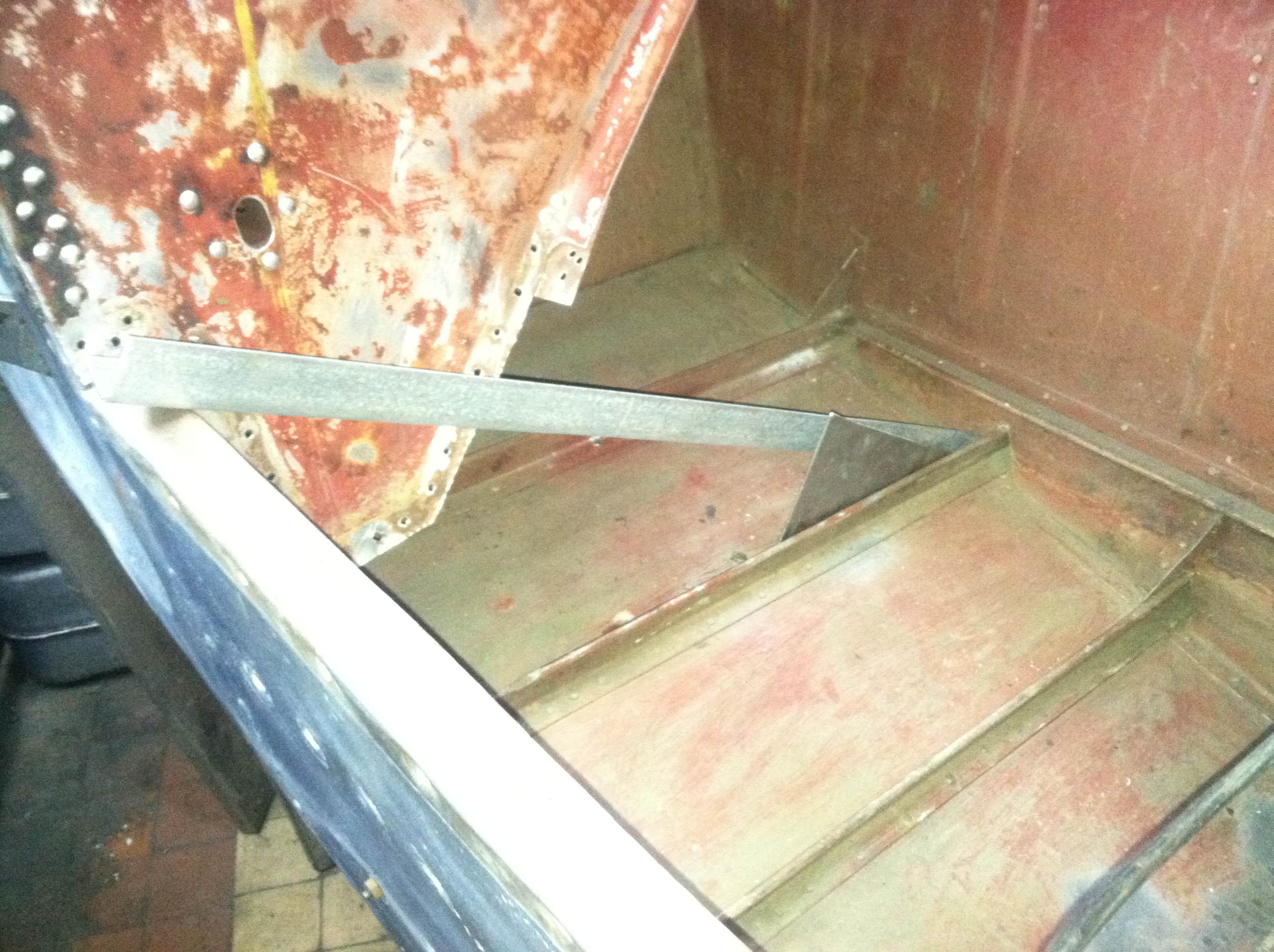

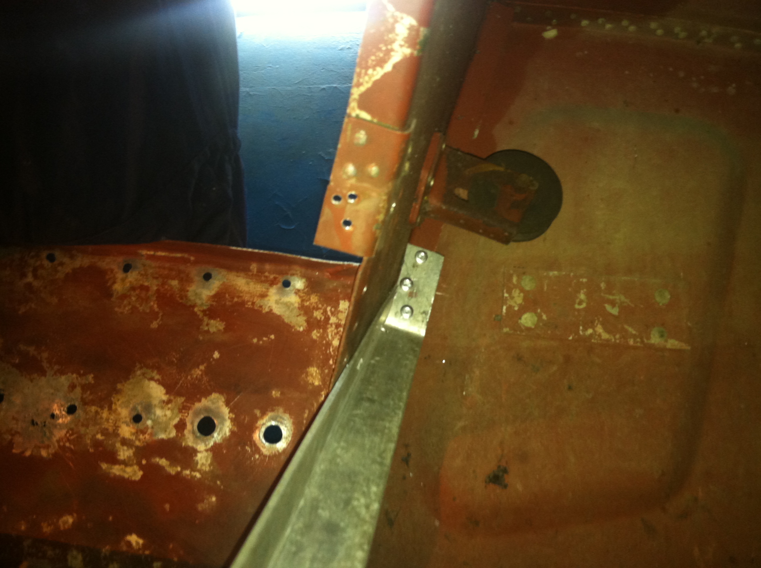

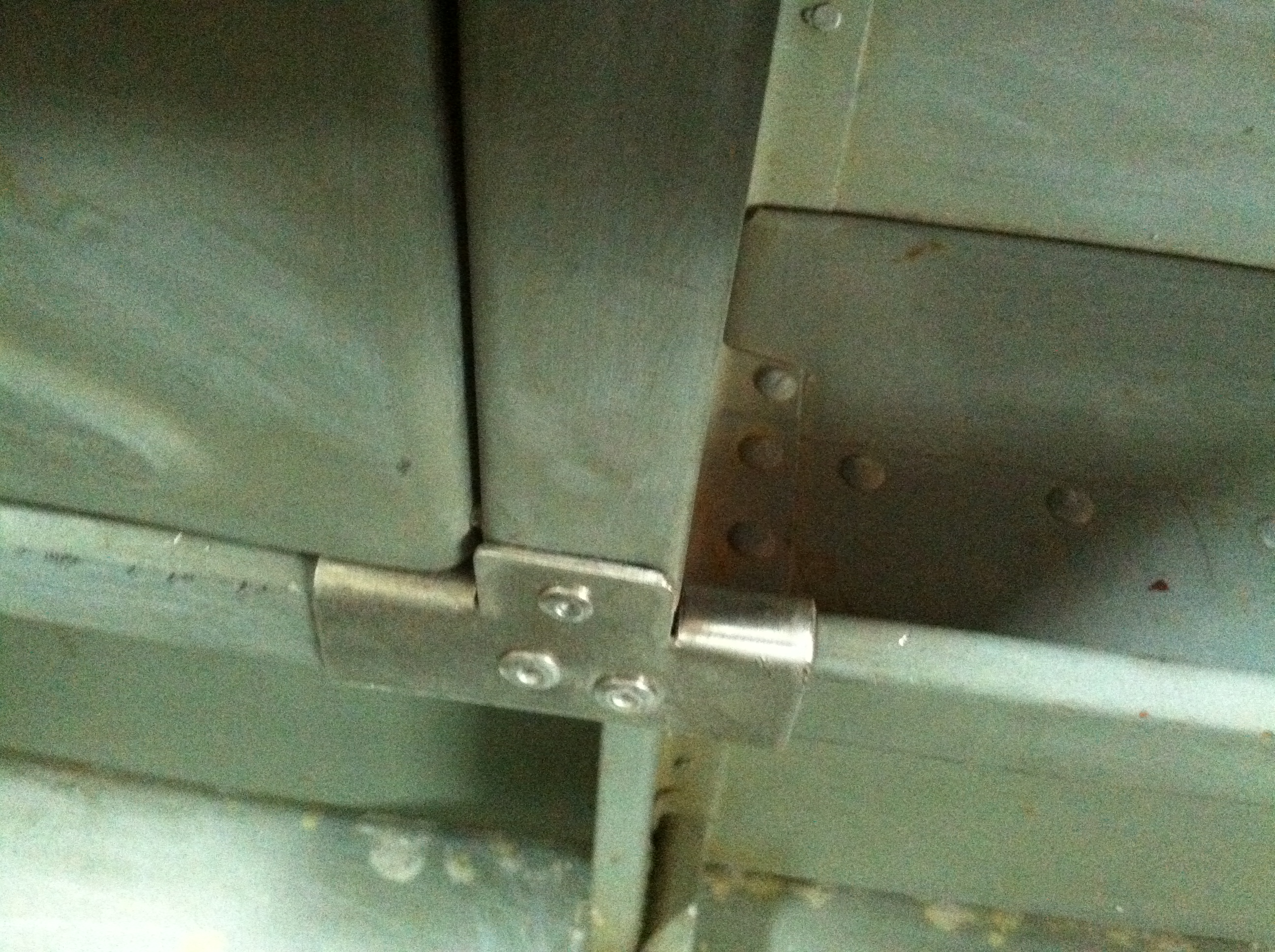

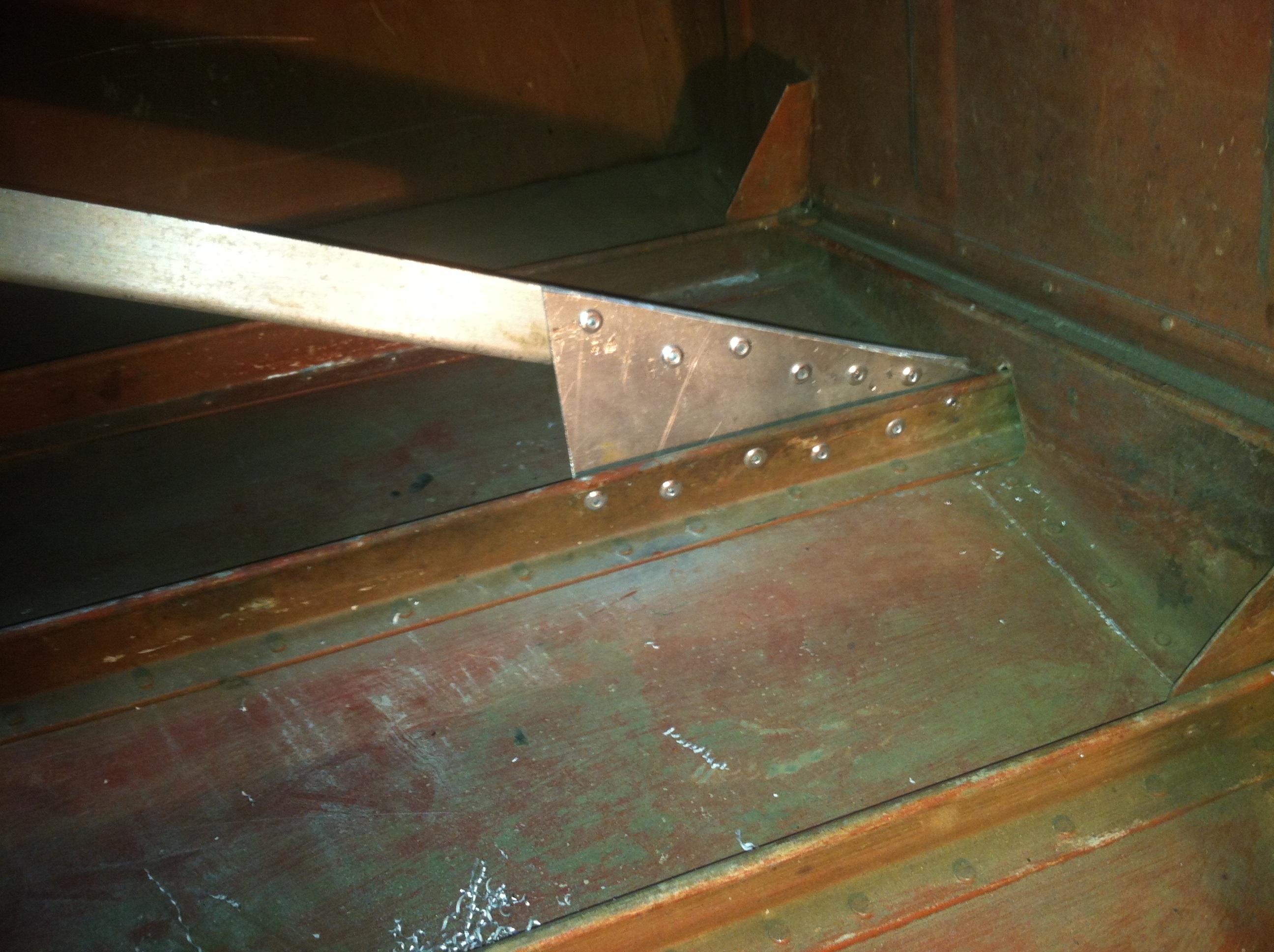

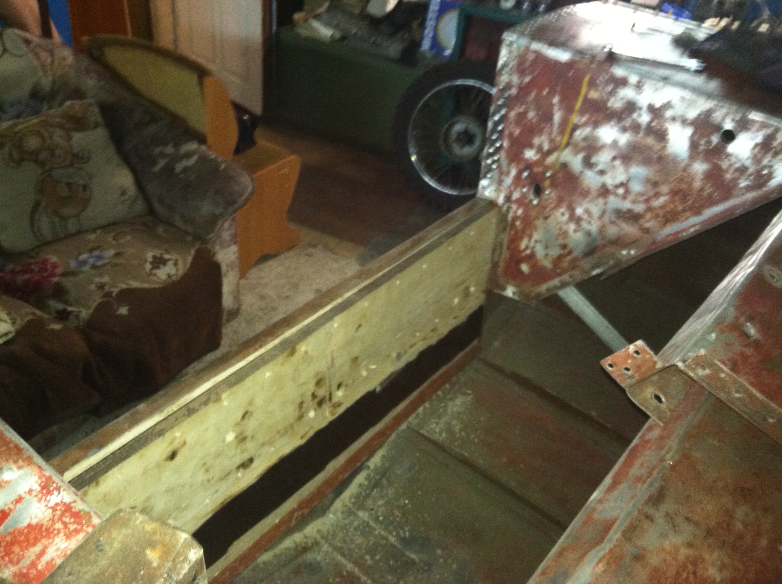

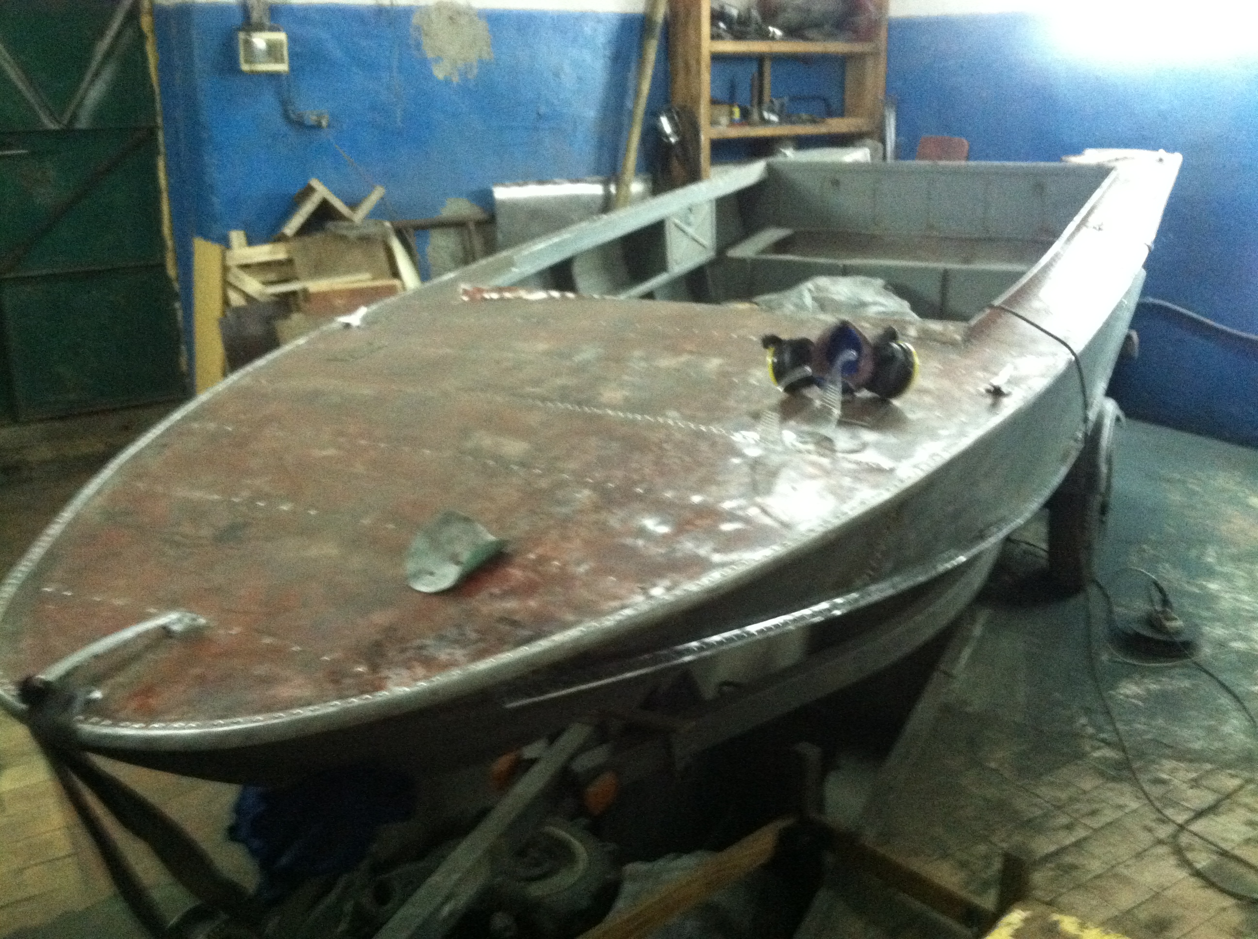

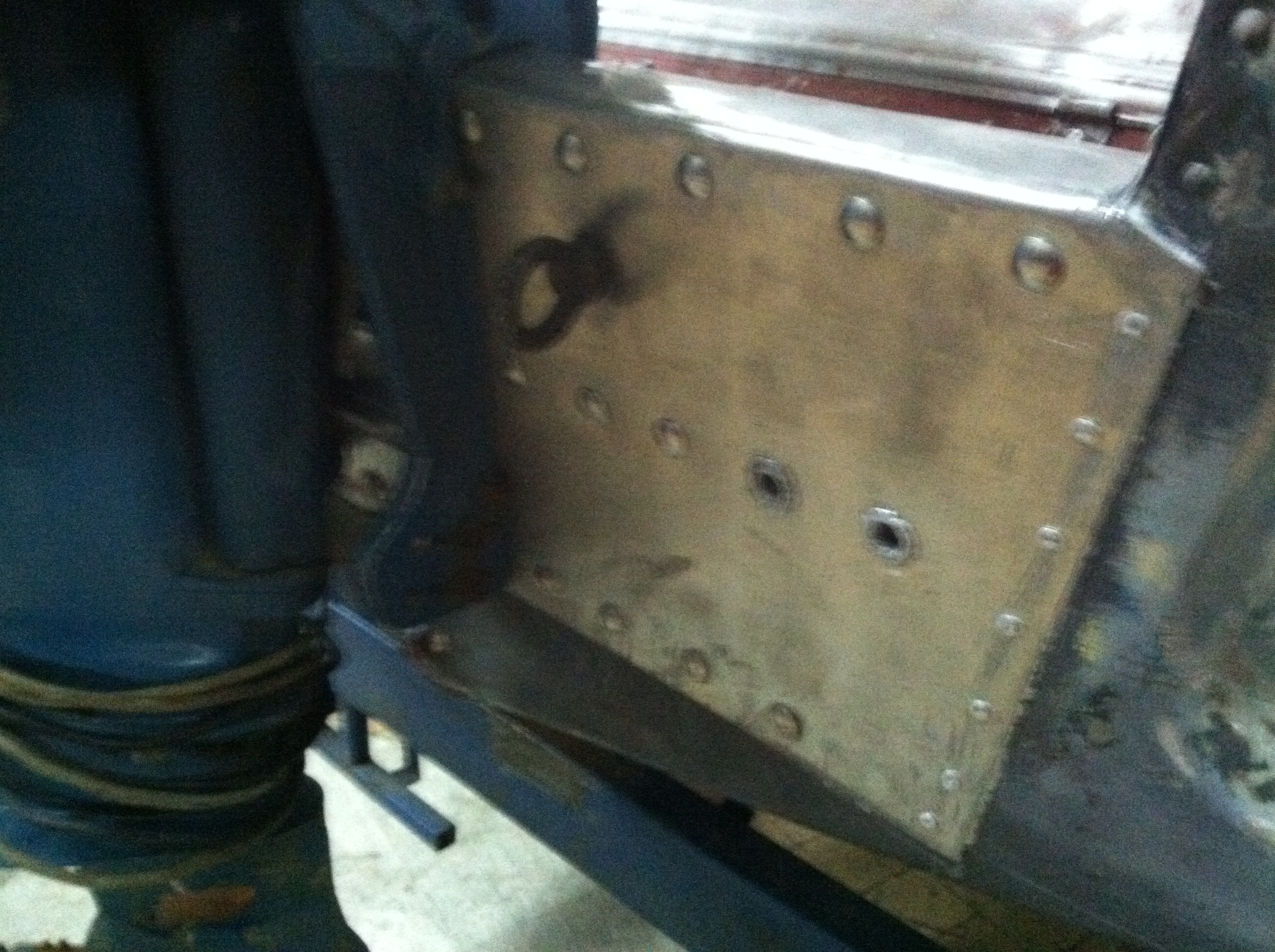

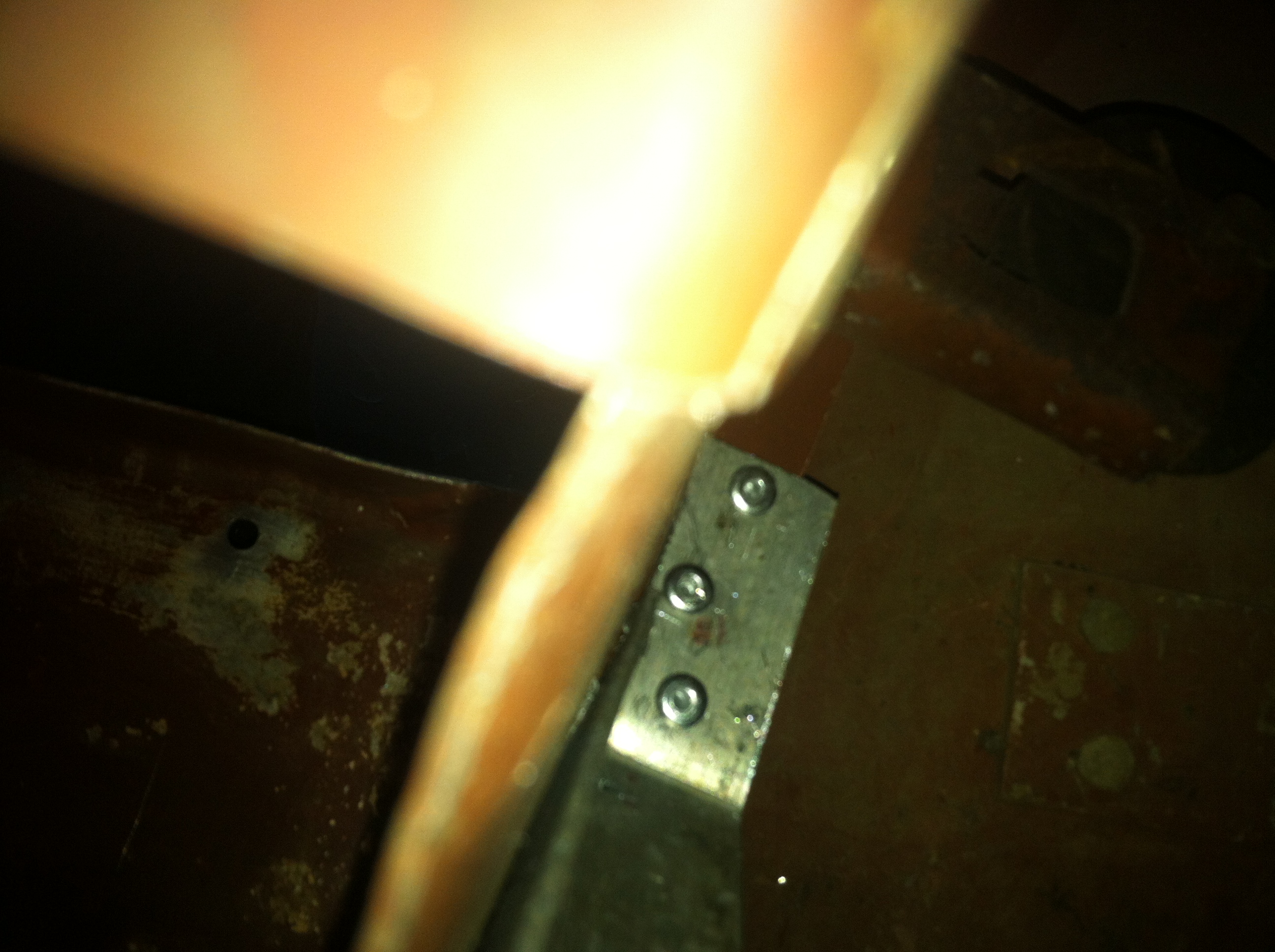

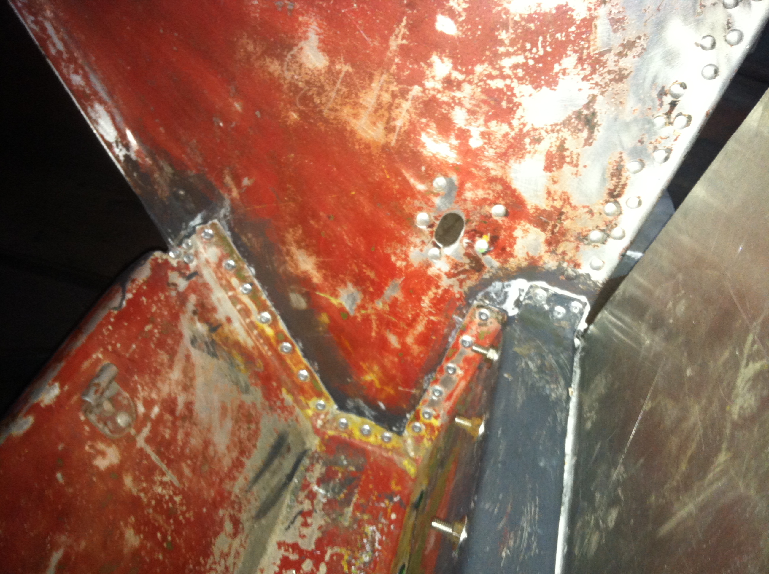

про габаритные огни знаю)))), переделаю.... штурвал тоже слыхал, но решил оставить, даже не знаю, наверное от того, что мотор пока вихрь, на другой (в планах 4-х тактный хонда, тоха, суза или яма) пока денег нет(((( к сожалению((( уже и цену присмотрел в одессе 1800-2200 бакинских, но пока все это в планах... кстати переделку транца смотрел много, но по моему мнению многие усложняют... я к примеру усилил так...

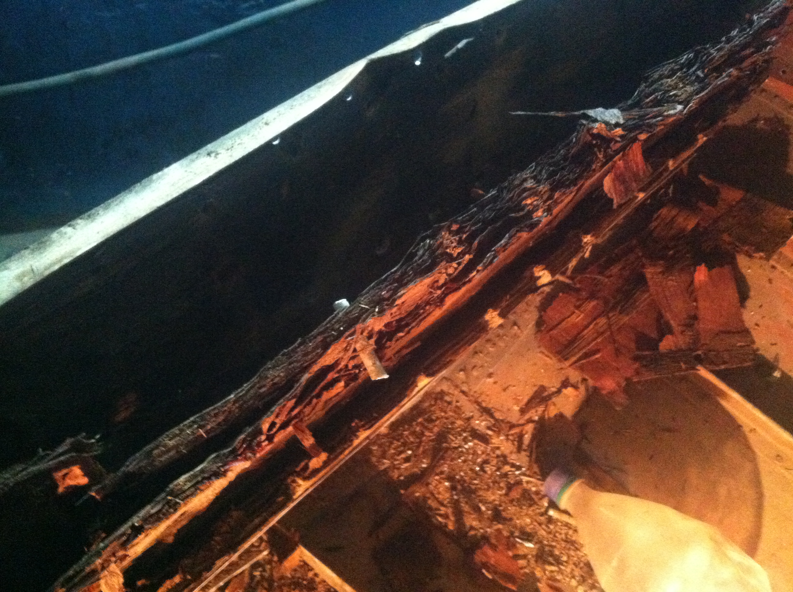

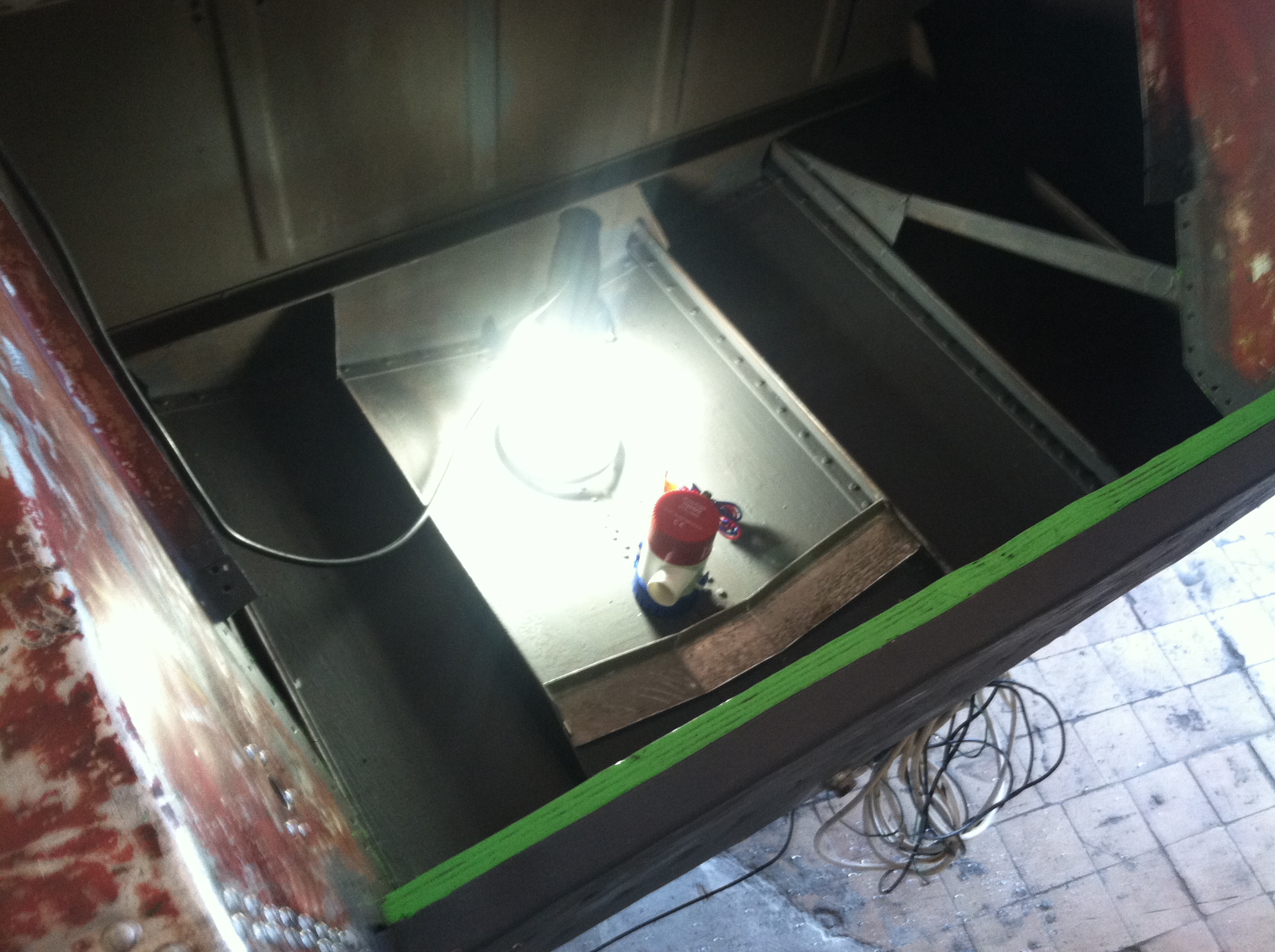

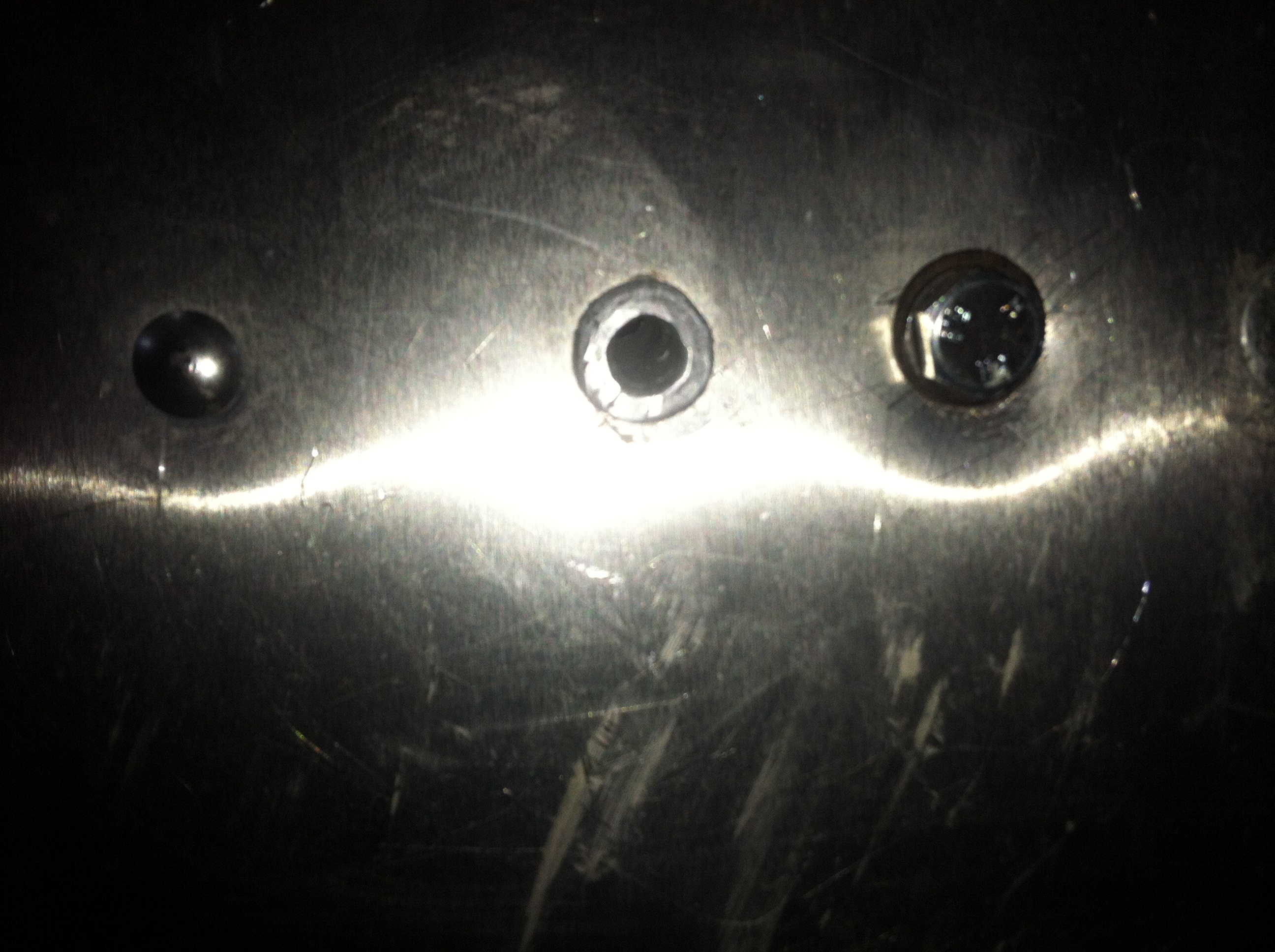

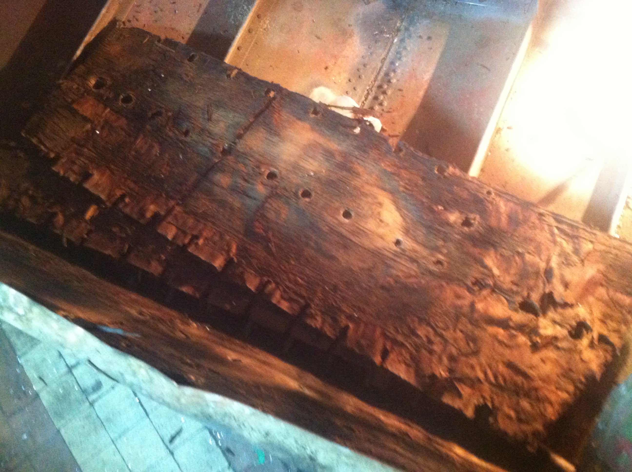

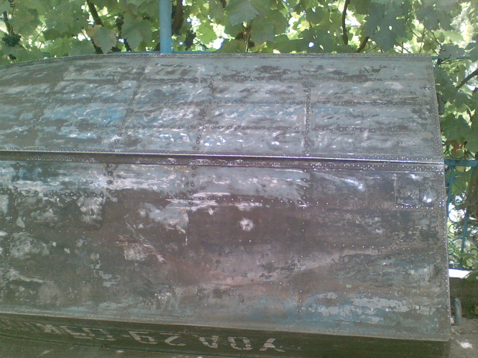

новый лист амг, дюралевые сливные трубки развальцовывал в ручную стальным прутом и доводил молотком... два листа ламинированной фанеры по 22мм, пришлось стачивать шлифмашинкой сверху и внизу, что бы по толщине вошли в корпус транца... фанера была окрашена краской, транец загрунтован грунтом по алюминию... гнилые места в лодке вырезались, все усиливалось, если интересно могу скидывать фото и отвечать на интересующие вопросы, обмен опытом это круто...
да кстати когда снимал старую краску обнаружил заводское название)))
