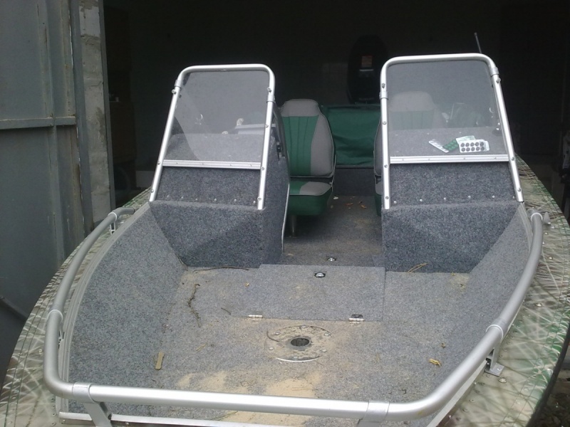

Я имел в виду вот такие варианты фиш-палубы, какая у какой лодки будет валкость ,и куда "А вдруг на нос?". Ведь варианты разные бывают, как рыбалка с носа ,так и отход от берега ,когда отталкиваешься и запрыгиваешь на нос, или сброс якоря с носа?
Скажу больше , при всех рыбалках если в лодке существует такой нос , я всегда старался рыбачить с него,очень удобно во всех направлениях можно забрасывать,да и когда работаешь кастинговой снастью,особенно твич,то на такой палубе просто класс! Вот от этого и волнует вопросы по валкости и т.п.

В своїй стаю на носу на сідушки неподобства навіть на хвилях непомічав, думаю примастирити ще стойку і сідушку. плюс на білу можна стати в четвером, джиг 3 нормально, але в мене на кормі стойка для вейка. Та і з 110 кг на кормі нетакий вже він і валкий. На білу в 2 шикарно 1 на носу, 1 в салоні. Якшо на білу в трьох то 2 в салоні.
