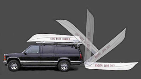

К лету собираюсь приобрести себе резиновую лодку. Планирую перевозить ее в надутом виде на крыше УАЗ патриот. Пошерстил немного интернет на предмет специальных креплений и нашел на буржуйском сайте нечто очень интересное - система погрузки железной лодки на крышу авто. Что думаете о такой системе?
https://www.carid.com/rhino-rack/side-boat-loader.html

Цена как у лафета, если не нужно тянуть караван, то я бы выбрал лафет, тем более в него еще много чего рыбатского загрузить

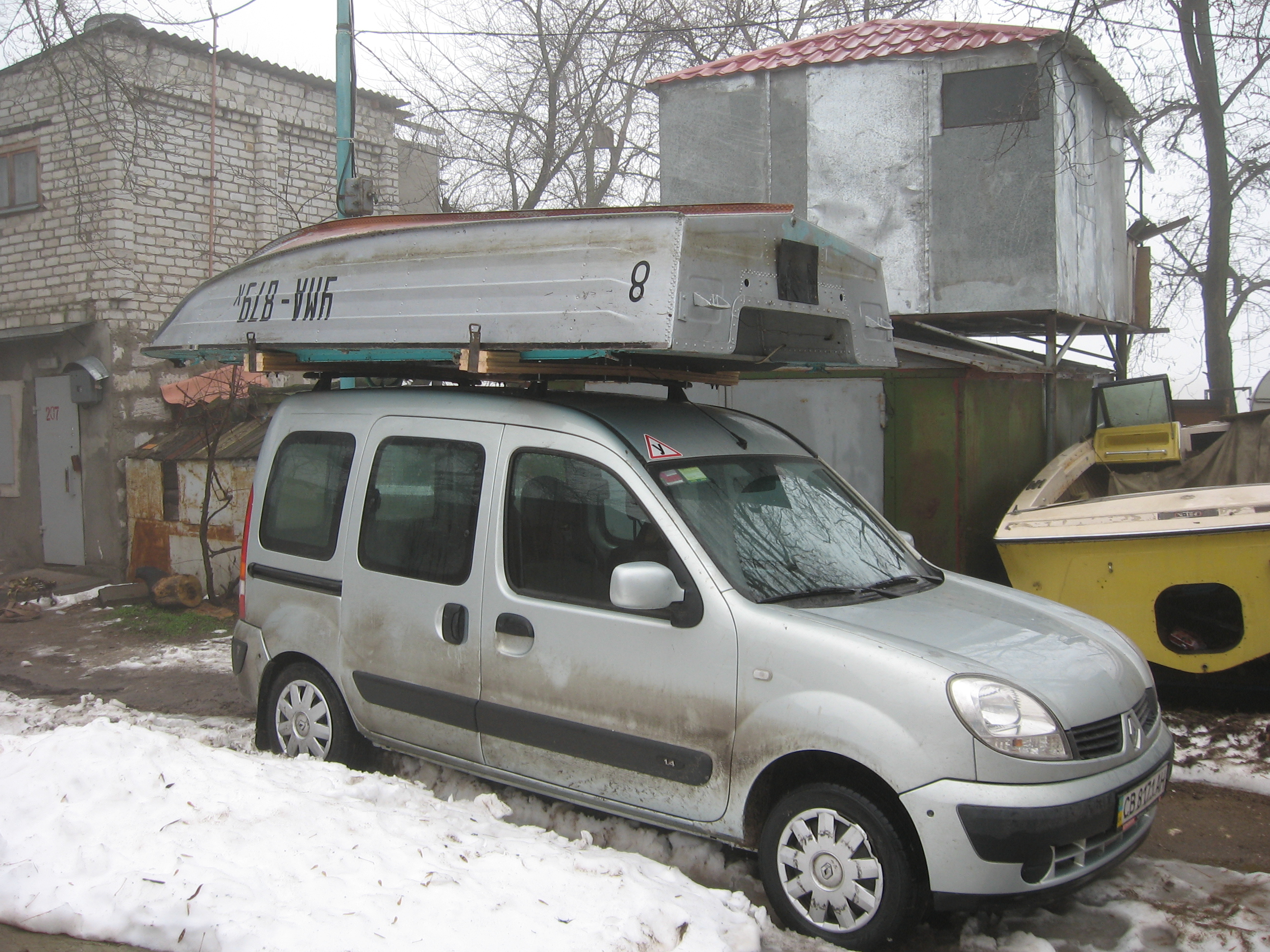

Сзади проще загружать.
Назва:  Южанка 2 008.jpg
Переглядів: 843
Розмір:  2,31 МБ

У самого был "надувас" 2 года. Замахался надувать, а особенно сдувать. Купил Автобот (практичный: вес+размер), купил на ОЛХ багажник для буса за 30 баксов, доделал его роликом и гружу Автобот на крышу.
Грузится легко, перевозится быстро, на воду спускается в любом пологом месте. Сейчас доделаю автоматическую погрузку, чтоб самому не мучится и в бой.
Пришлось пойти на эти "выкрутасы" из-за того, что лафет хранить негде. Автобот висит под потолком гаража. У кого высоты не хватает - ставиться вдоль стены, набок.
Сам багажник, с системой подъема, обходится в 150 долл.(на e-bay в полторы штуки). Плюс то, что мой багажник универсальный (и быстросъемный), его можно использовать, как обычный багажник (в отличии от Boat Loaders Racks).
Так же, важным моментом является то, что грузоподъемность у него в два раза больше фирменного - т.е. можно даже перевозить и Объ-1, и Южанку-2, и Неманы, например. Но, их уже одному руками не поднять, нужен механизм подъема (он несложный и не дорогой).
Не всем, конечно, такое подойдет. Просто, есть в наличии несколько авт - вот и поэкспериментировал, на досуге.
