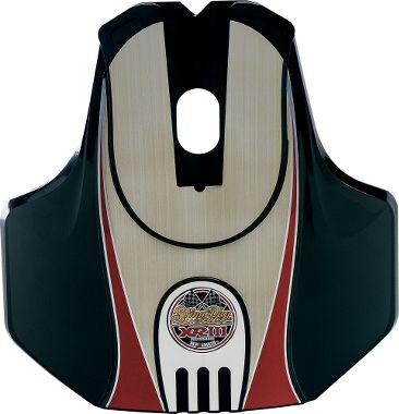

Как правило, гидрофойлы применяют на коротких корпусах, причём, чем короче корпус и мощнее мотор, тем больше потребность в их применении.
Прям как про мой комплект написано....
У меня короткий корпус (4,5) и мощный мотор Хонда-90. Все устраивает, кроме склонности к легкому срыву в дельфин. Вот хочу себе тоже гидрофойл поставить, и терзаюсь- а вдруг не поможет, или еще хуже станет? Тогда снимать надо будет. А дырочки останутся. А если без дырочек, со специальным креплением- это еще +640 грн. Попробуй потом продай кому-нибудь...
На таком комплекте ставьте смело, даже не сомневайтесь. Снимать точно не придётся. Причём берите не "бумиранг", а полноразмерный типа такого
Спасибо! А СЕ-300 не подойдут?
Привет Виталик. Есть данное крыло, валяется по гаражам, могу дать попробовать, но дырки нужно сверлить по любому.
SE Sport 300 тоже пойдёт, почему нет, только у него площадь поменьше, держится на четырёх болтах и крепится сверху антикав плиты. А StingRay™ XRIII Senior крепится всего двумя болтами и одевается на антикав плиту. Причём если антикав плита узкая, то возможно её и сверлить не придётся. Нуна померить, те более у господина БОНДЫКа валяется такой девайс невостребованный... А, ещё на SE Sport более вероятен срыв кормы в резком повороте чем на XRIII, но это предположение, исходя из форм.
