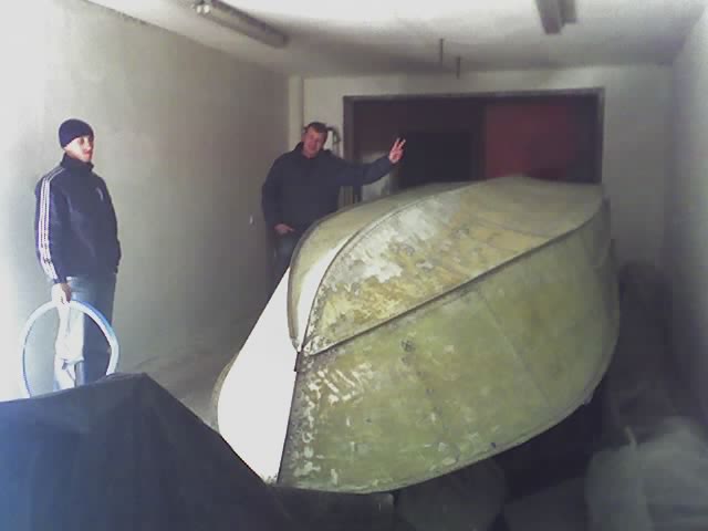

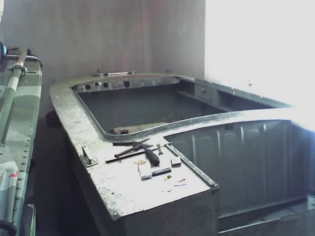

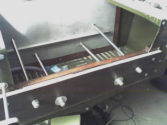

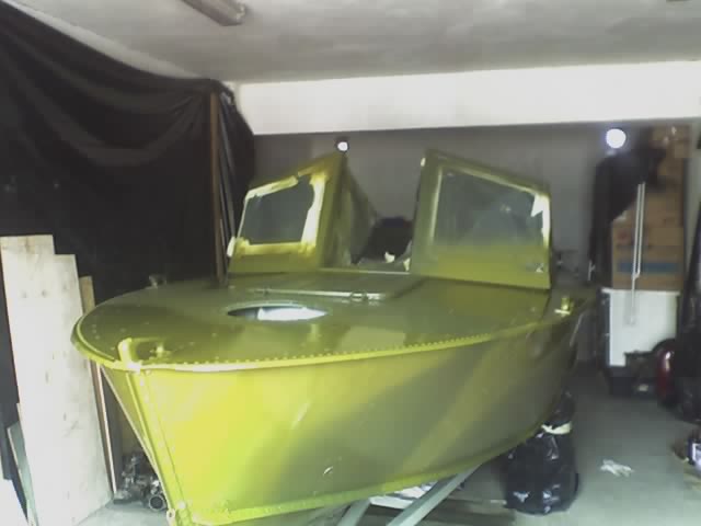

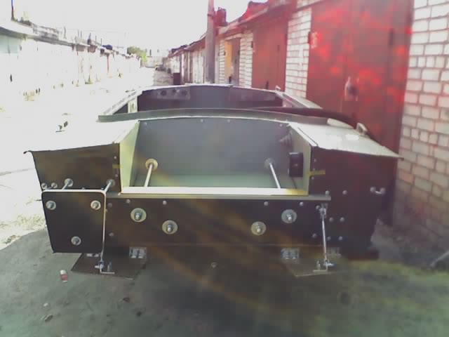

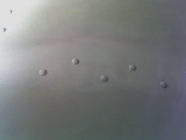

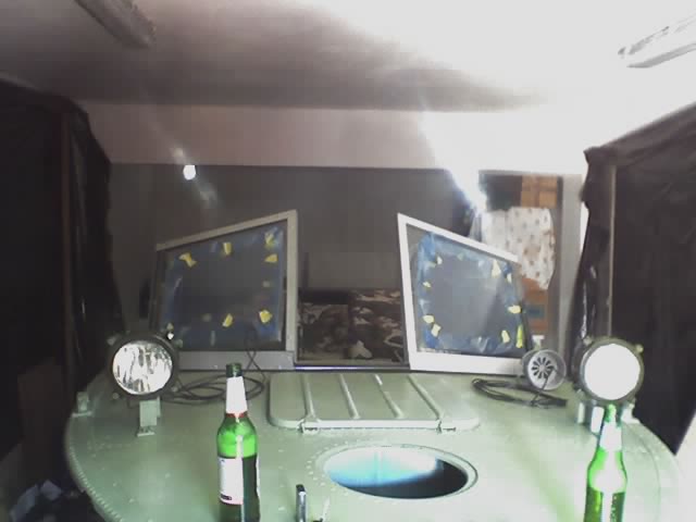

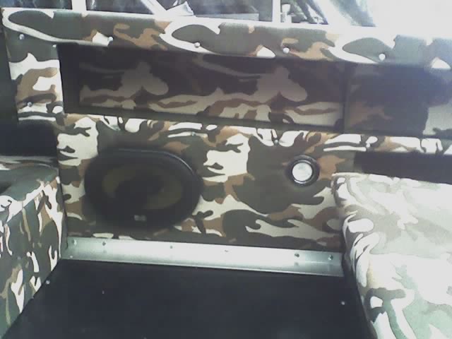

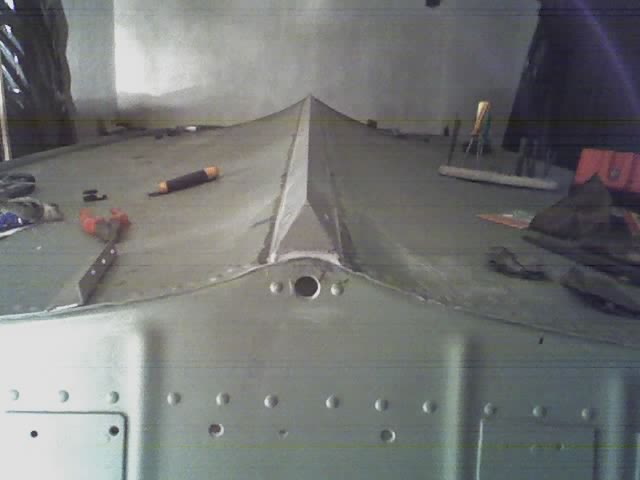

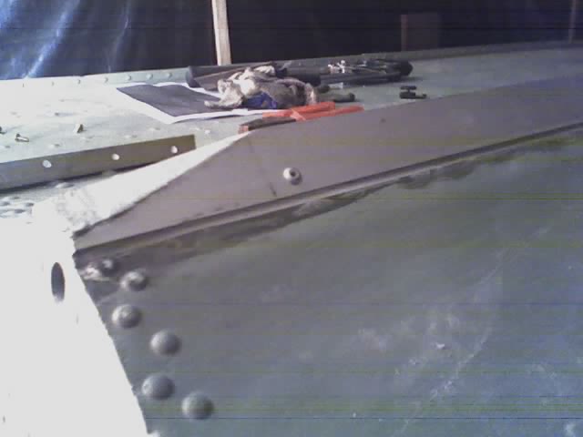

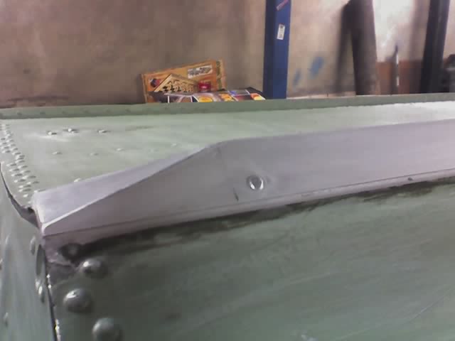

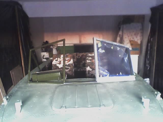

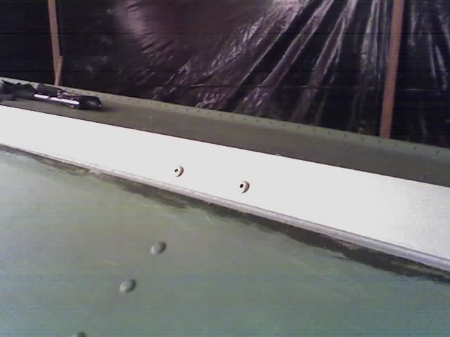

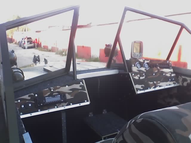

Всем привет выкладываю фото процесса, может чтото найдете полезное для себя, киль был полностью сгнившим пришлось поступить так дешево и сердито но надежно, применял вытяжные заклёпки другие заклепки там не пошли очень большая высота киля получалась, третий гот использую любимый комплект воды нет и все на месте и корозии между заклепками и корпусом тоже нет и при желании мона обновить заклепки.
Да забыл сказать пока снимал краску на считал десять слоев краски это просто капец врагу не пожелать.
С уважением.
Назва:  16-08-07_0106.jpg
Переглядів: 1445
Розмір:  26,5 КБ
ID:	12355   Щоб збільшити малюнок, клацніть по ньому
Назва:  21-10-07_2008.jpg
Переглядів: 1269
Розмір:  25,0 КБ
ID:	12356   Щоб збільшити малюнок, клацніть по ньому
Назва:  21-10-07_2009.jpg
Переглядів: 1244
Розмір:  26,1 КБ
ID:	12357   Щоб збільшити малюнок, клацніть по ньому
Назва:  01-02-08_2221.jpg
Переглядів: 1196
Розмір:  9,7 КБ
ID:	12358   Щоб збільшити малюнок, клацніть по ньому
Назва:  01-02-08_2222.jpg
Переглядів: 1200
Розмір:  26,9 КБ
ID:	12359   Щоб збільшити малюнок, клацніть по ньому
Назва:  01-02-08_2223.jpg
Переглядів: 1323
Розмір:  25,0 КБ
ID:	12360   Щоб збільшити малюнок, клацніть по ньому
Назва:  01-02-08_2224.jpg
Переглядів: 1231
Розмір:  25,5 КБ
ID:	12361   Щоб збільшити малюнок, клацніть по ньому
Назва:  10-02-08_0000.jpg
Переглядів: 1218
Розмір:  21,4 КБ

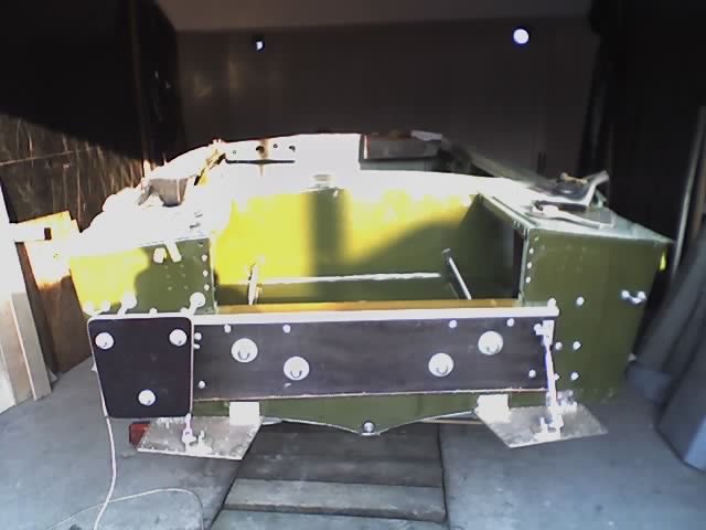

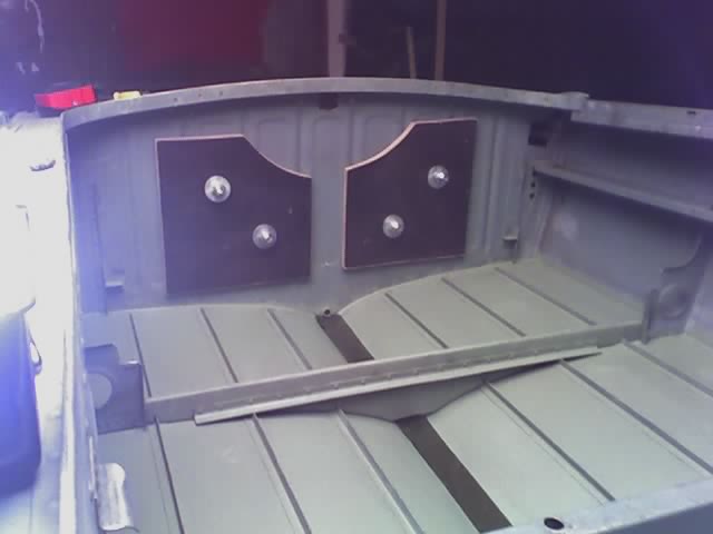

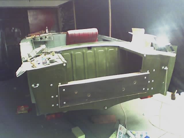

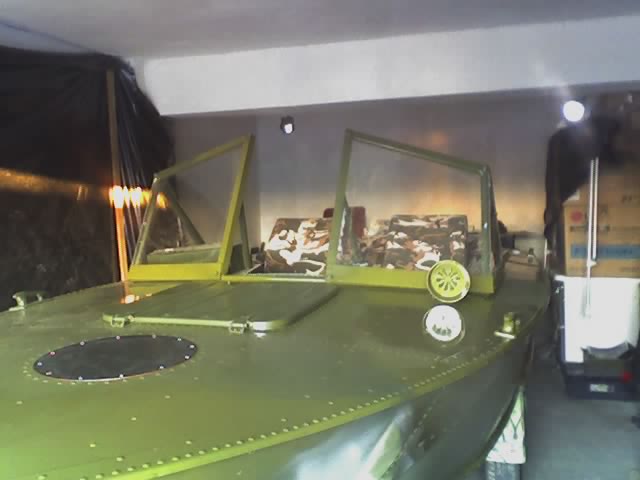

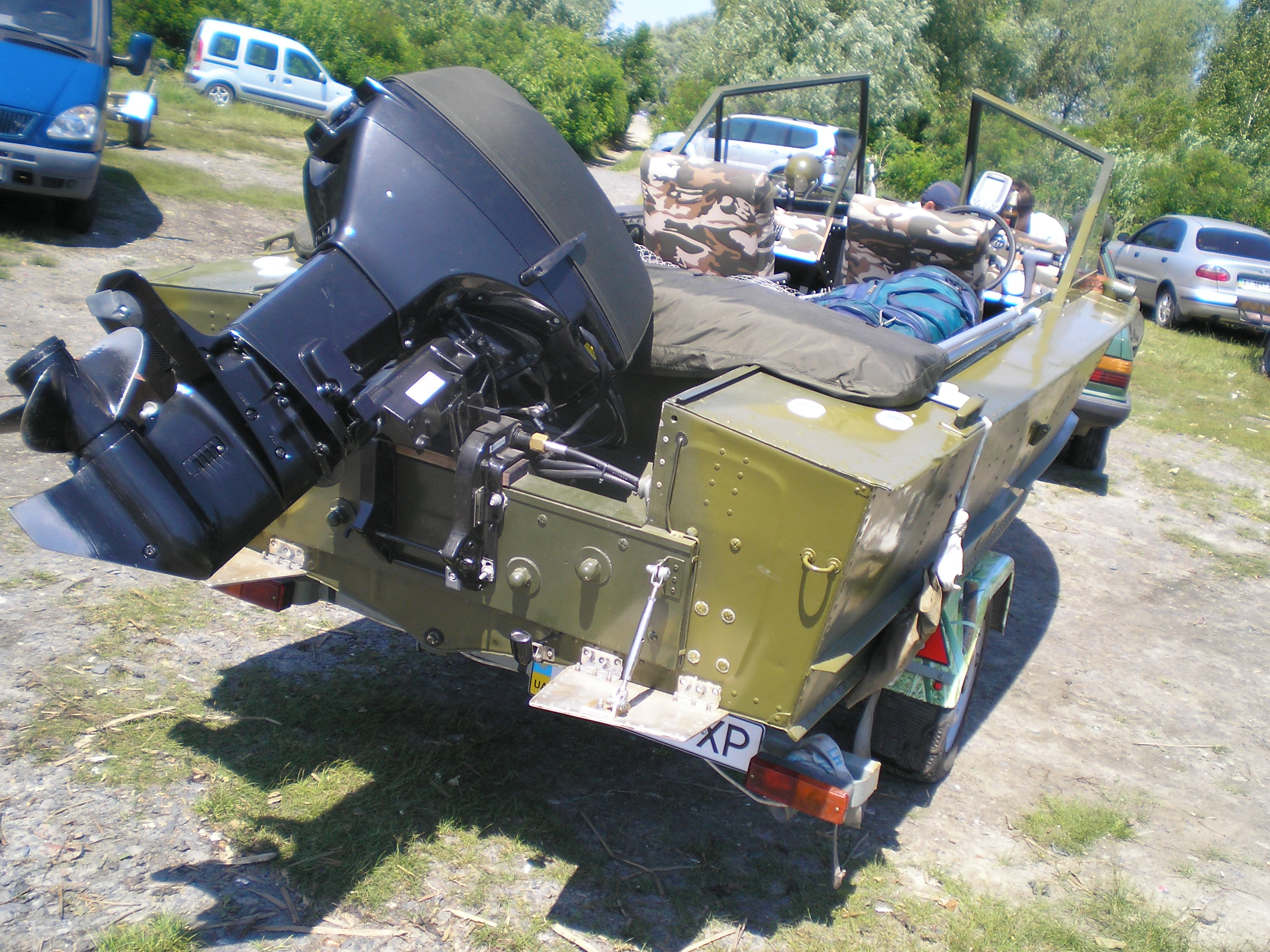

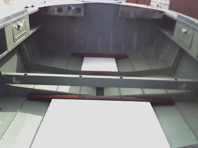

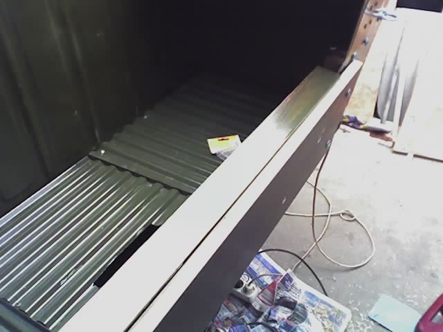

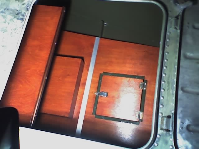

Ну и транец .Но это транец дешевый и тяжелый,(не правильный с точки зрения веса) правильно варить конечно с алюминиевого квадрата да с застойных времен тамже толщина стенки как надо.
Назва:  05-03-08_2107.jpg
Переглядів: 1234
Розмір:  47,8 КБ
ID:	12369   Щоб збільшити малюнок, клацніть по ньому
Назва:  05-03-08_2111.jpg
Переглядів: 1034
Розмір:  29,1 КБ
ID:	12370   Щоб збільшити малюнок, клацніть по ньому
Назва:  05-03-08_2137.jpg
Переглядів: 1006
Розмір:  41,3 КБ
ID:	12371   Щоб збільшити малюнок, клацніть по ньому
Назва:  05-04-08_1856.jpg
Переглядів: 1057
Розмір:  30,7 КБ
ID:	12372   Щоб збільшити малюнок, клацніть по ньому
Назва:  10-05-08_1915.jpg
Переглядів: 1073
Розмір:  33,7 КБ
ID:	12373   Щоб збільшити малюнок, клацніть по ньому
Назва:  11-05-08_2051.jpg
Переглядів: 1033
Розмір:  25,8 КБ
ID:	12374   Щоб збільшити малюнок, клацніть по ньому
Назва:  17-04-08_2028.jpg
Переглядів: 1046
Розмір:  24,7 КБ
ID:	12375   Щоб збільшити малюнок, клацніть по ньому
Назва:  23-03-08_2154.jpg
Переглядів: 1079
Розмір:  35,3 КБ
Назва:  27-04-08_1619.jpg
Переглядів: 1011
Розмір:  30,3 КБ

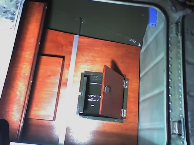

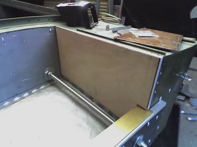

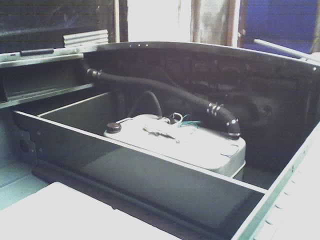

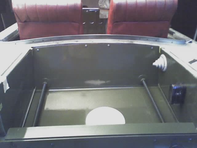

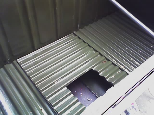

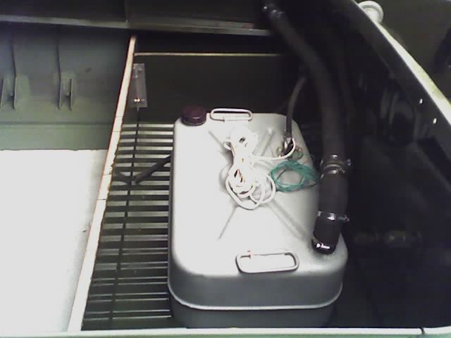

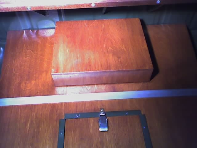

бомболюк.
Назва:  23-03-08_2149.jpg
Переглядів: 974
Розмір:  36,0 КБ
ID:	12378   Щоб збільшити малюнок, клацніть по ньому
Назва:  23-03-08_2150.jpg
Переглядів: 926
Розмір:  35,3 КБ
ID:	12379   Щоб збільшити малюнок, клацніть по ньому
Назва:  23-03-08_2151.jpg
Переглядів: 921
Розмір:  29,9 КБ
ID:	12380   Щоб збільшити малюнок, клацніть по ньому
Назва:  23-03-08_2152.jpg
Переглядів: 912
Розмір:  26,5 КБ

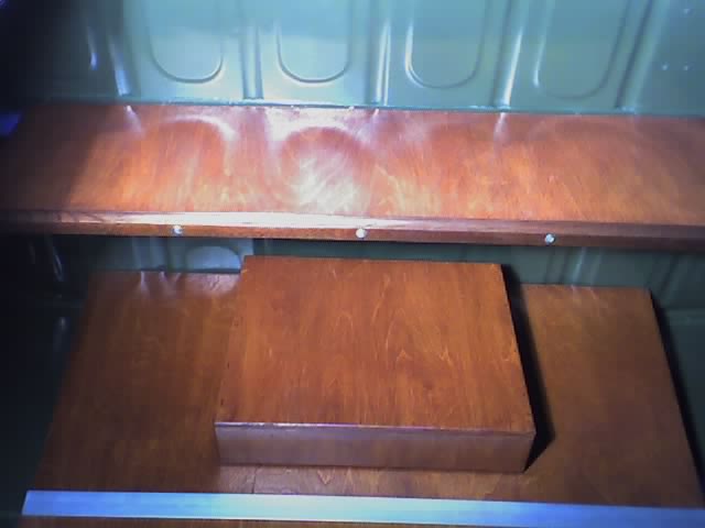

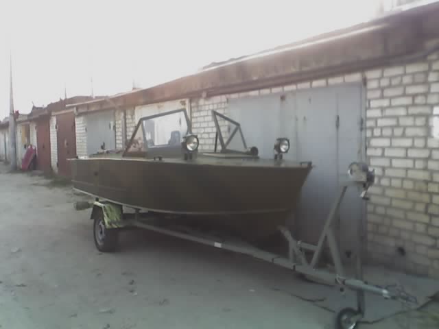

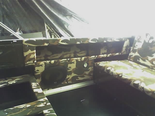

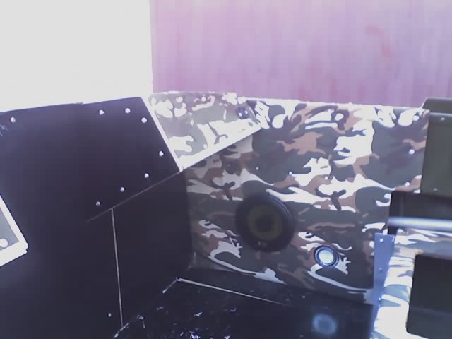

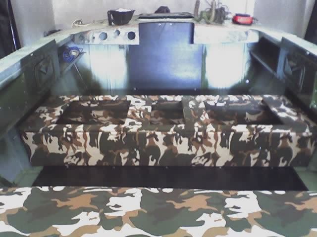

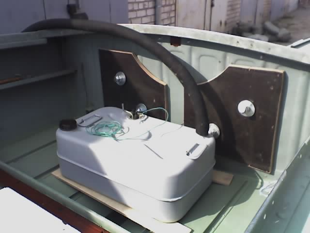

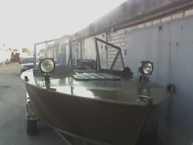

Ну и понемногу, советую кузовной герметик АПП серый.
Назва:  01-08-08_2030.jpg
Переглядів: 957
Розмір:  29,3 КБ
ID:	12382   Щоб збільшити малюнок, клацніть по ньому
Назва:  02-09-08_1859.jpg
Переглядів: 978
Розмір:  29,3 КБ
ID:	12383   Щоб збільшити малюнок, клацніть по ньому
Назва:  03-08-08_1509.jpg
Переглядів: 960
Розмір:  27,6 КБ
ID:	12384   Щоб збільшити малюнок, клацніть по ньому
Назва:  07-06-08_1833.jpg
Переглядів: 931
Розмір:  42,3 КБ
ID:	12385   Щоб збільшити малюнок, клацніть по ньому
Назва:  07-09-08_1759.jpg
Переглядів: 1007
Розмір:  22,2 КБ
ID:	12386   Щоб збільшити малюнок, клацніть по ньому
Назва:  07-09-08_1801.jpg
Переглядів: 973
Розмір:  32,4 КБ
ID:	12387   Щоб збільшити малюнок, клацніть по ньому
Назва:  07-09-08_1911.jpg
Переглядів: 967
Розмір:  22,2 КБ
ID:	12388   Щоб збільшити малюнок, клацніть по ньому
Назва:  08-07-08_2226.jpg
Переглядів: 969
Розмір:  49,5 КБ
Назва:  16-06-08_1856.jpg
Переглядів: 970
Розмір:  32,9 КБ
ID:	12390   Щоб збільшити малюнок, клацніть по ньому
Назва:  16-06-08_1857.jpg
Переглядів: 914
Розмір:  37,3 КБ
ID:	12391   Щоб збільшити малюнок, клацніть по ньому
Назва:  15082010.jpg
Переглядів: 887
Розмір:  236,0 КБ
ID:	12392   Щоб збільшити малюнок, клацніть по ньому
Назва:  P3180269.JPG
Переглядів: 908
Розмір:  882,0 КБ
ID:	12393   Щоб збільшити малюнок, клацніть по ньому
Назва:  Фото0042.jpg
Переглядів: 793
Розмір:  1,33 МБ
ID:	12394   Щоб збільшити малюнок, клацніть по ньому
Назва:  Фото0043.jpg
Переглядів: 741
Розмір:  1,44 МБ
ID:	12395   Щоб збільшити малюнок, клацніть по ньому
Назва:  Фото0044.jpg
Переглядів: 786
Розмір:  1,36 МБ

2 Шамиль - Саша не совсем понял - уголок на киле приклепан накосую длинной вытяжной заклепкой ? Какой размер уголка ? Или его герметиком держит - заклепок смотрю весьма немного.И что за черная полоса изнутри лодки по килю ?

В бомболюке передний гермоотсек живой? Я бы его ликвидировал, много места занимает. На транце под мотором профлист? Зачем?, Куда ставить бензин? (у нас сзади канистры на П2М стоят, здесь врял ли).
Сергей добрый день ,
я думал поступить как все в место с гнившего уголка приклепать алюминиевую полосу и забить, но я решил быть первым, да это конструкция не очень но она тоже имеет право на жизнь тем паче она действительно крепко сидит камни держит проверено, ябы даже не морочился если можно найти что то похожие на родной киль но увы или дорого или тонкое га-но ну или нуно покупать днище от порога и тешку срезать. А заклёпок там в приделе разумного каждая клёпка делает свою работу.
Люк та живой но это непотопляемая камера и там у меня пенопласт а места всегда будет мало хоть там все вырежи.П2М+В30 у меня тоже был и в лючках тоже перевозил двадцати литровые канистры с бензом, а в П2 пену в сунул на сунул, это не четверка П2 ошибок не прощает.
С уважением.

Типово Re: Чем подтягиваются заклепки???
Вот пару фотак бака на сорок литров.
Назва:  11-05-08_2104.jpg
Переглядів: 968
Розмір:  27,7 КБ
ID:	12515   Щоб збільшити малюнок, клацніть по ньому
Назва:  11-05-08_2105.jpg
Переглядів: 866
Розмір:  29,7 КБ
ID:	12516   Щоб збільшити малюнок, клацніть по ньому
Назва:  27-04-08_1621.jpg
Переглядів: 866
Розмір:  30,5 КБ
ID:	12517   Щоб збільшити малюнок, клацніть по ньому
Назва:  27-04-08_1622.jpg
Переглядів: 814
Розмір:  24,0 КБ
ID:	12518   Щоб збільшити малюнок, клацніть по ньому
Назва:  30-06-08_2032.jpg
Переглядів: 789
Розмір:  28,1 КБ
ID:	12519   Щоб збільшити малюнок, клацніть по ньому
Назва:  31-08-08_1234.jpg
Переглядів: 857
Розмір:  26,0 КБ
SHAMIL зараз поза форумом   Відповісти з цитуванням
Старий 07.09.2011, 15:02   #19 (permalink)
Дописи: 9.887
Допис від SHAMIL Переглянути допис
....................Зачётнейший бак, я такими канистрами пользуюсь в лодке уже много лет и чего с ними только не было, и как стол, и как стул и подставка, и под что угодно использовали, а они всё выдерживают и терпят, ни где не протёрлись, ни треснули. Канистры .
Старий 08.09.2011, 02:36   #20 (permalink)
Звідки Ви: Россия г.Улан-Удэ
Карапь: Днепр, Suzuki DT65
Дописи: 4.703
Сказал(а) спасибо: 1.660
Можно порекомендовать поставить туда бак от УАЗа головастика, запас хода будет больше, будет так-же ДУТ, довольно удобно
вот такой
(у меня установка такого в планах под рецесс)
