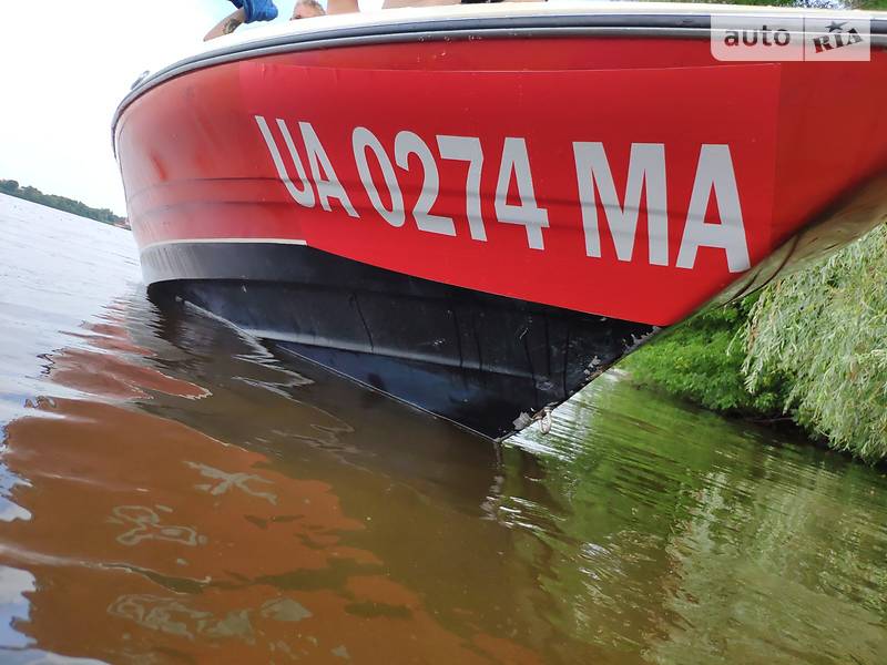

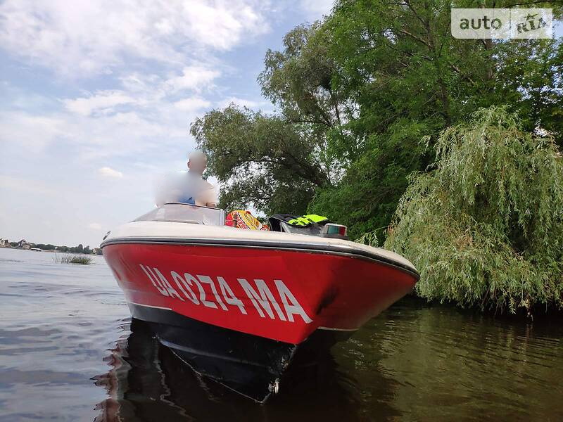

Добрый день уважаемые форумчане. Вынашивал мечту о покупке катера уже более 10 лет. Т.к. дед был рыбаком, и в детстве я часто ходил с ним на южанке на рыбалку. Но так и не сложилось как-то, но хороший товарищ по соседству осуществил мою мечту, и я пока буду интернет проводником в этом не легком деле. Заодно за сезон, думаю, пойму надо ли вот это вот всё мне самому… Но что имеем…. Комплект был куплен на достаточно «смешные» деньги (по цене мотора)….. И первые вопросы возникают что с этим делать и с чем его едят?))))

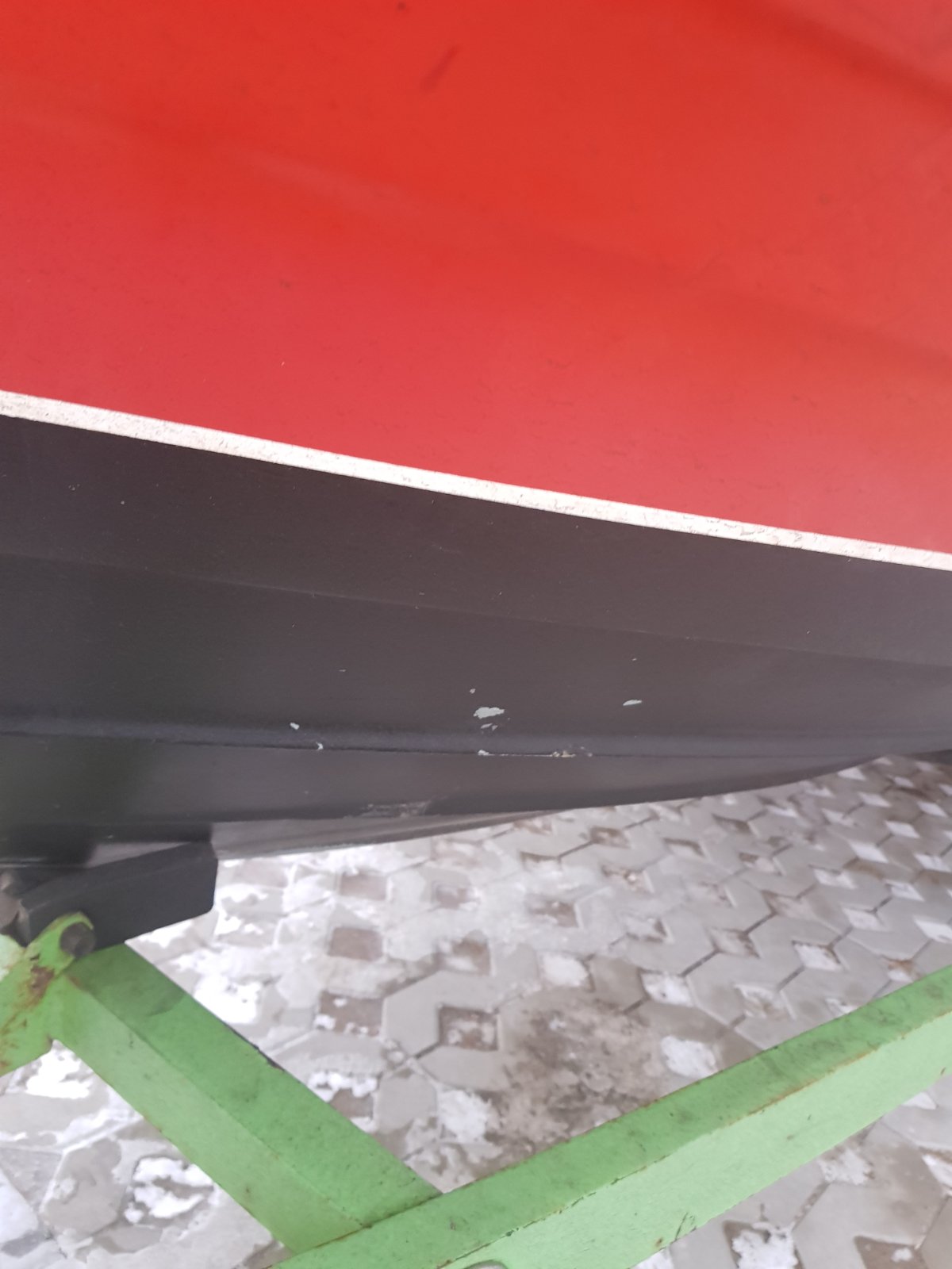

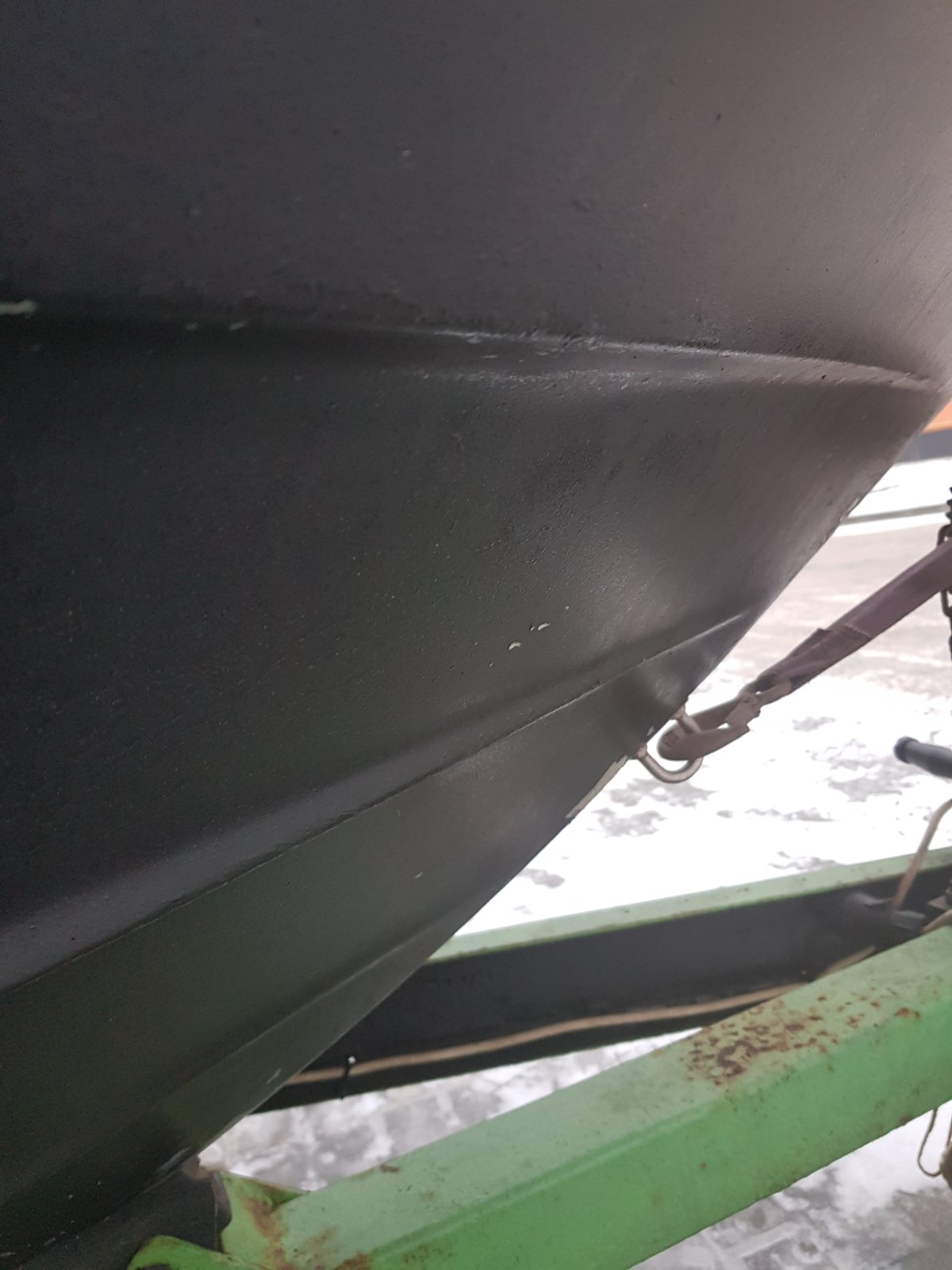

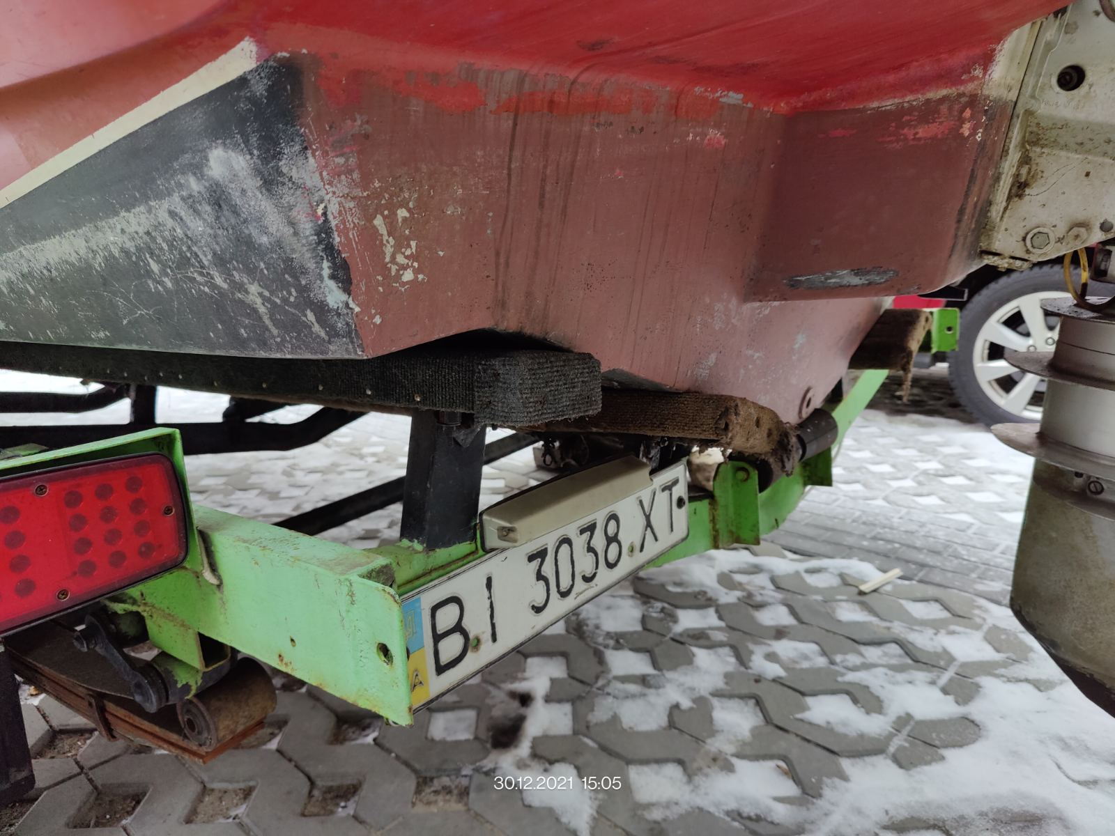

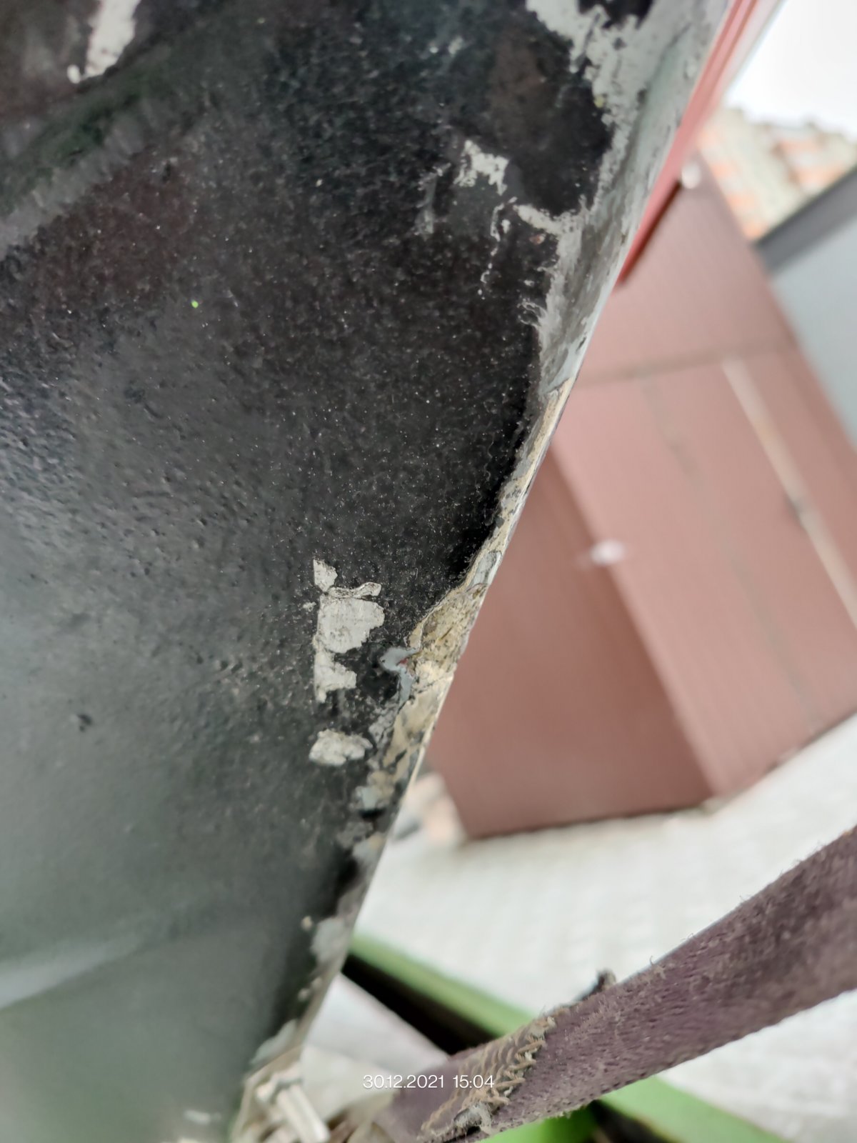

Первый вопрос насколько по фото критичное днище? Мы думаем немного залатать удары по носу. А так, в целом, покатать сезон. Так вот правильная ли это мысль, нужно ли необрастайка, и все такое… Про стоимость ремонта всего днища начитался тут на форуме. Пока нет финансовой возможности. В общем, что посоветуете?

Я фото с телефона смотрел, но ничего критичного там не вижу.. замазать гелькоутом и кататься дальше. . И кильгард приклеить. В таком случае можно и не замазывать. Удар по носу это тогда когда в последствия удара самому пролезть можно. . А у вас там лёгкие сколы. Необрастайка нужна если вы планируете держать катер на воде. Если хранение на прицепе, то нет смысла.

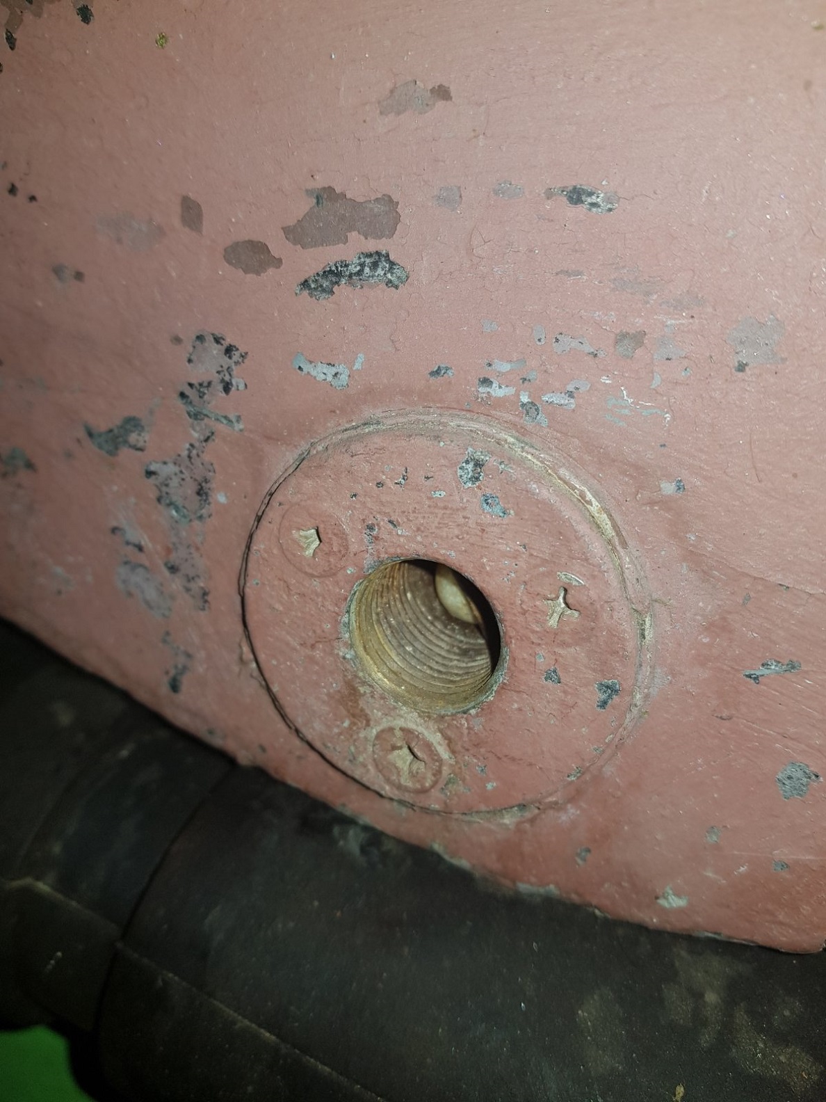

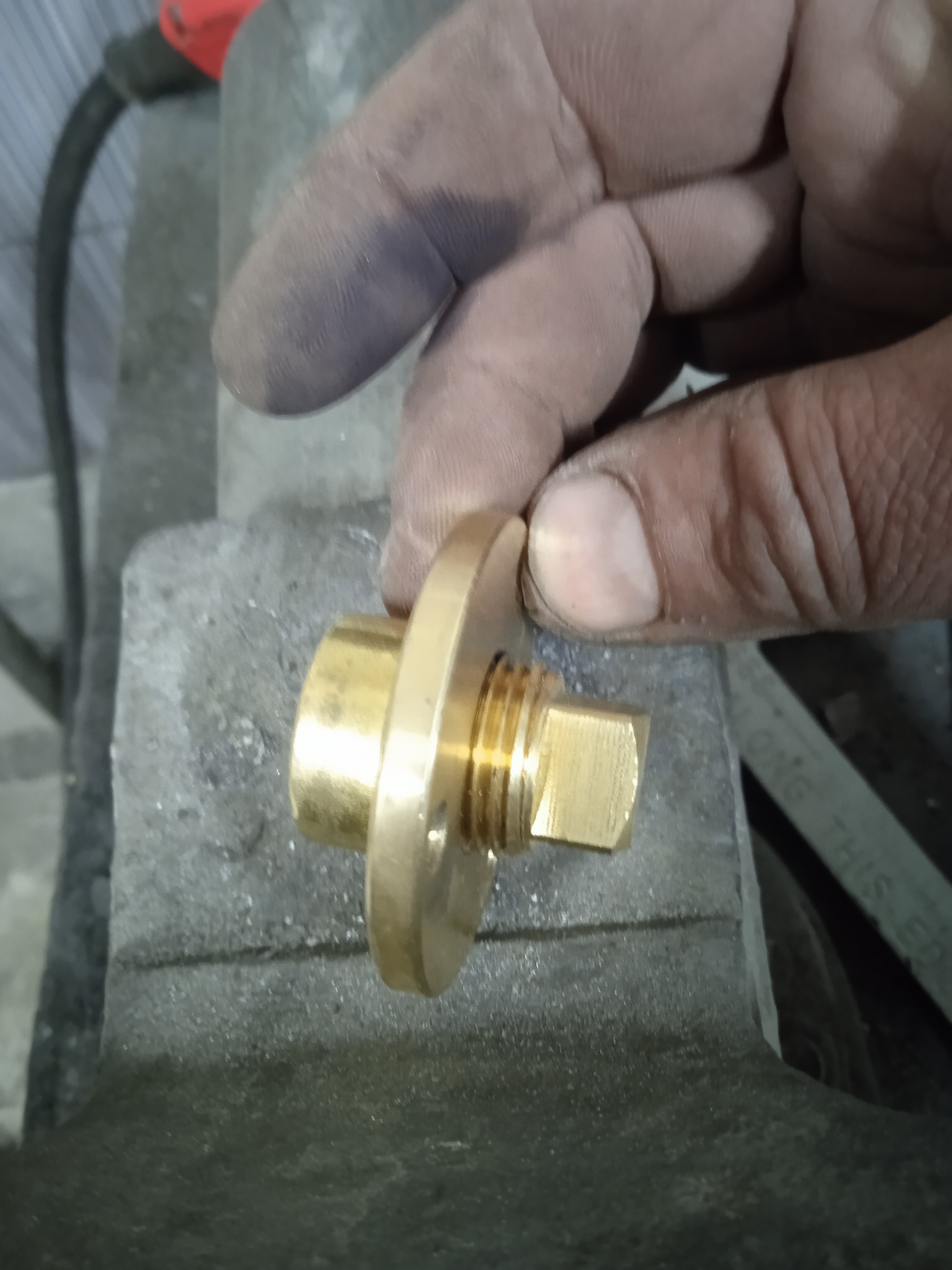

Вопрос возник сам собой. Нет транцевой пробки. Поиск не дал результатов. Диаметр 18 мм. Где можно найти?

Допис від Gosha-09 Переглянути допис
Фото есть ?
Сделаем на днях. Катер в гараже... пока есть только внутренний диаметр 18 мм.
3y6aToxa зараз поза форумом   Відповісти з цитуванням
Старий 09.02.2022, 13:34   #15 (permalink)
Карапь: еще ничего
Дописи: 7
Типово Re: Bayliner Sportster 1989
Фото есть ?
Фоточка подъехала....

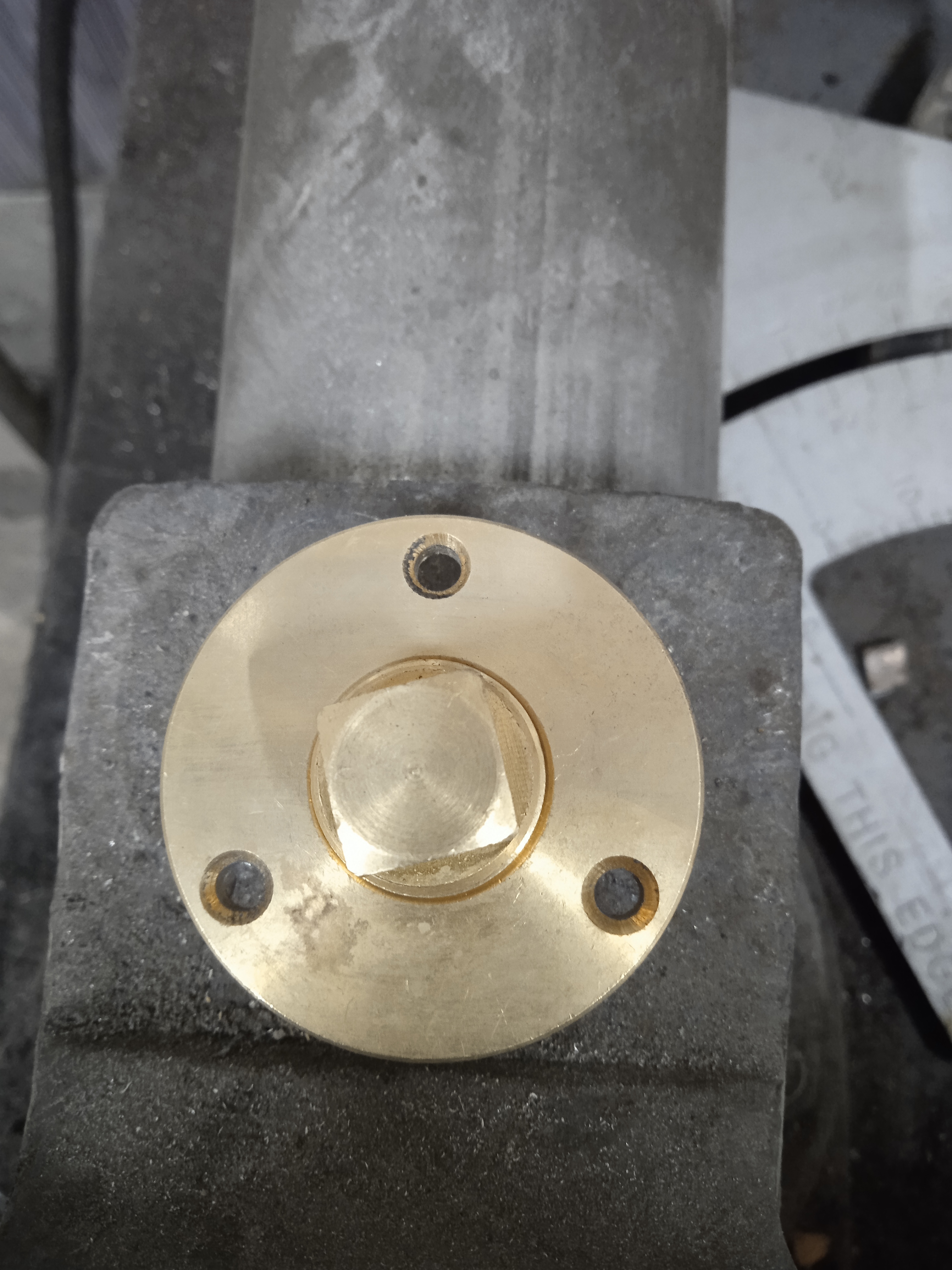

Внутри 18 мм. Резьба коническая. Внутренняя часть продается отдельно. Толи в баркасе то ли в моремане покупали.
https://moreman.ua/drenazhnye-probki...a-gs30311.html вот она.
