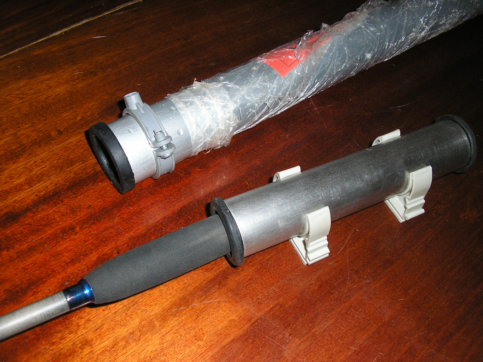

Обновлю темку,похвастаясь рукоблудием! Резать борта очень не хотелось,поэтому рассматривал варианты накладных держателей. Подумав,посмотрев варианты,поехал на Юность,купил метровый кусок нержавейки диа.40,в Эпике держатели для пластиковых труб и редукцию для соединения канализации. Также запасся парой литров пива:-)).ножовкой по металлу(от болгарки остяются на нерже подпалы)... Вобщем вышло вот так! Крепить думал,но млядский дождь... Крепить планирую за спинку задней сидухи. Итого шесть подставок высотой 16 см.,распологаться будут по-парно! Ценник-около 200 гривен за все!

Вопрос - трубу в держателях как-то фиксировали ?
popovitch 14.09.2013 14:35
Re: Пиноли (держатель под спининг)
Да интересное решение:cool2: и внешний вид неплохой. А то самоделки из канализационных труб глаз режет.
Шов в трубе есть? Сам думаю на релинги задней площадки нечто подобное прикрутить. Только мне надо к трубе релинга как то прицепить. Есть идеи?

Нет.Труба сидит в двух креплениях очень плотно,хотя продаются такие-же крепления,только еще и с застежкой...
Допис від popovitch (Допис 220794)
Труба безшовная и сцуко правда красивая!

Только трубу желательно торцонуть на токарном станке. Ножовкой кривовато получается. А так все гут!:-)

mityay76, а диаметр трубы какой?
Долучення 49632
Сегодня повторил идею.
Вывод трубы 40мм мало, троловые пруты не влазят, джиговый влазит с натягом.
Нужно 50мм. Отлично подойдет мебельная тонкостенная алюминиевая труба. Единственное нужно будет в следующий раз в эпицентре посмотреть есть ли под нее крепления клипсовые, а то хомутом не так эстетично получается.
Я перемерял в подставки все свои пруты(за исключением Ленинградских,-но они только на Десну под стальку с берега)!Все вскакивают без проблем. Подставки я делал не для трола,а чтоб в лодке под ногами пруты не валялись!Дорожу только со спином в руках!
