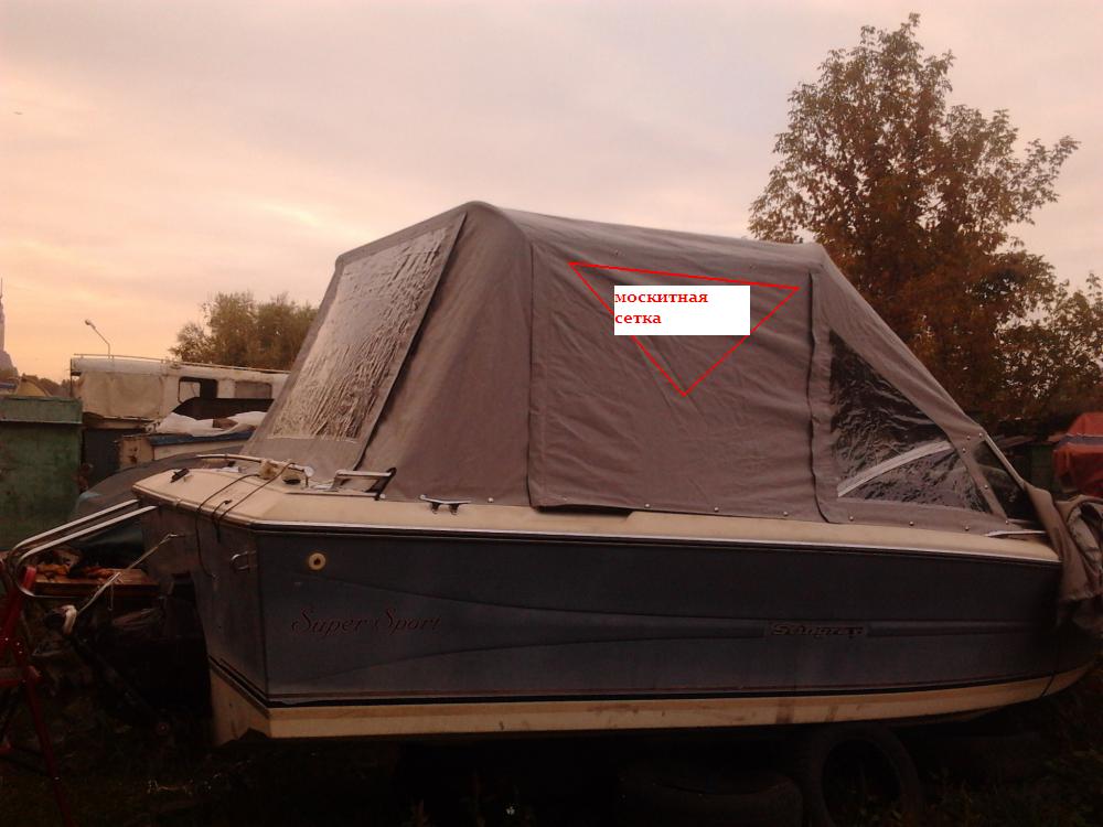

Вопрос к Тарасу:
Возможно - ли в существующий тент безболезненно врезать треугольные вставки с антимоскитной сеткой и не будет-ли это в ущерб прочности тента?
Назва:  user381_pic4483_1349344136.jpg

Вопрос к Тарасу:
Его на сайте выжидать можно очень долго. !!!! Нужно звонить.
Мне точно такой формы. в точно таком месте вшил москитную сетку и оставил от тента треугольник, если дождь нижний угол треугольника пристегивается к тенту, ели жарко скручивается на верх.
Евгенич (12.11.2012)
Можно, именно это я проделывал у Тараса со своим старым тентом, он у меня был "не дышащим" и все прело, ничего нельзя было высушить в кокпите, вставки из антимоскитной сетки-решили вопрос.

Женя, можно не делать такие радикальные(по размеру, как на фото) вставки, меньше и если сделать с двух сторон, то нормальная вентиляция тебе гарантирована. Я делал в виде треугольников, с подворотом в верх и потом их больше не закрывал, подворот сужил "козырьком" и в дождь нормально было.

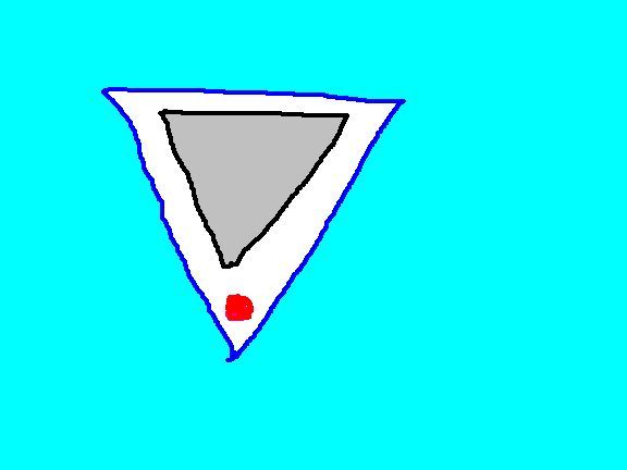

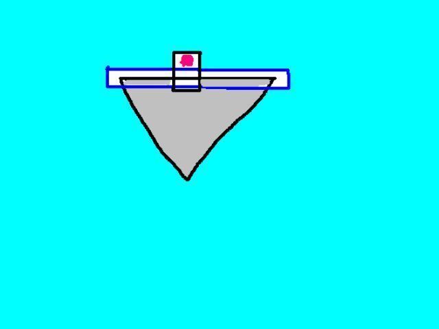

Старий 12.11.2012, 16:54   #100 (permalink)
Аватар для igor67
Карапь: Амур з каютою
Дописи: 8.264
Сказал(а) спасибо: 6.546
Типово Re: Тент
Если противомоскитная сетка пришита с внутренней стороны тента, то как тогда заворачивать наружный уголок?
Да все сделают красиво, на кнопочках. Закрываться с кнопочкой, открываеш, снаружи -скрутиш в трубочку и пристегнеш кнопочкой, или ты хотел как жалюзи
Сделай в углах тента, ближе к заднему клапану, чтобы с кормы было удобно закрывать-открывать
