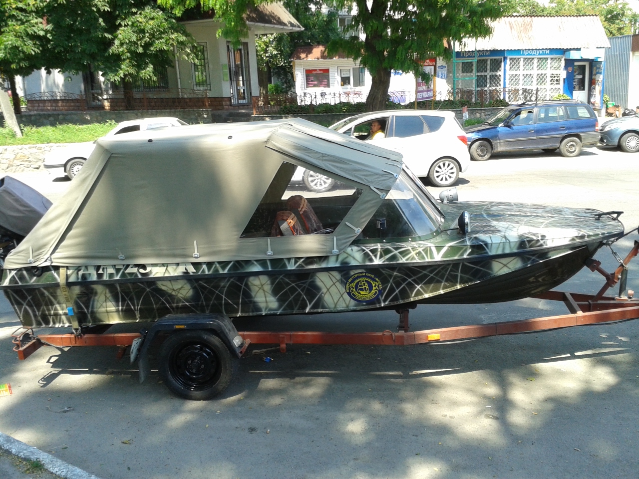

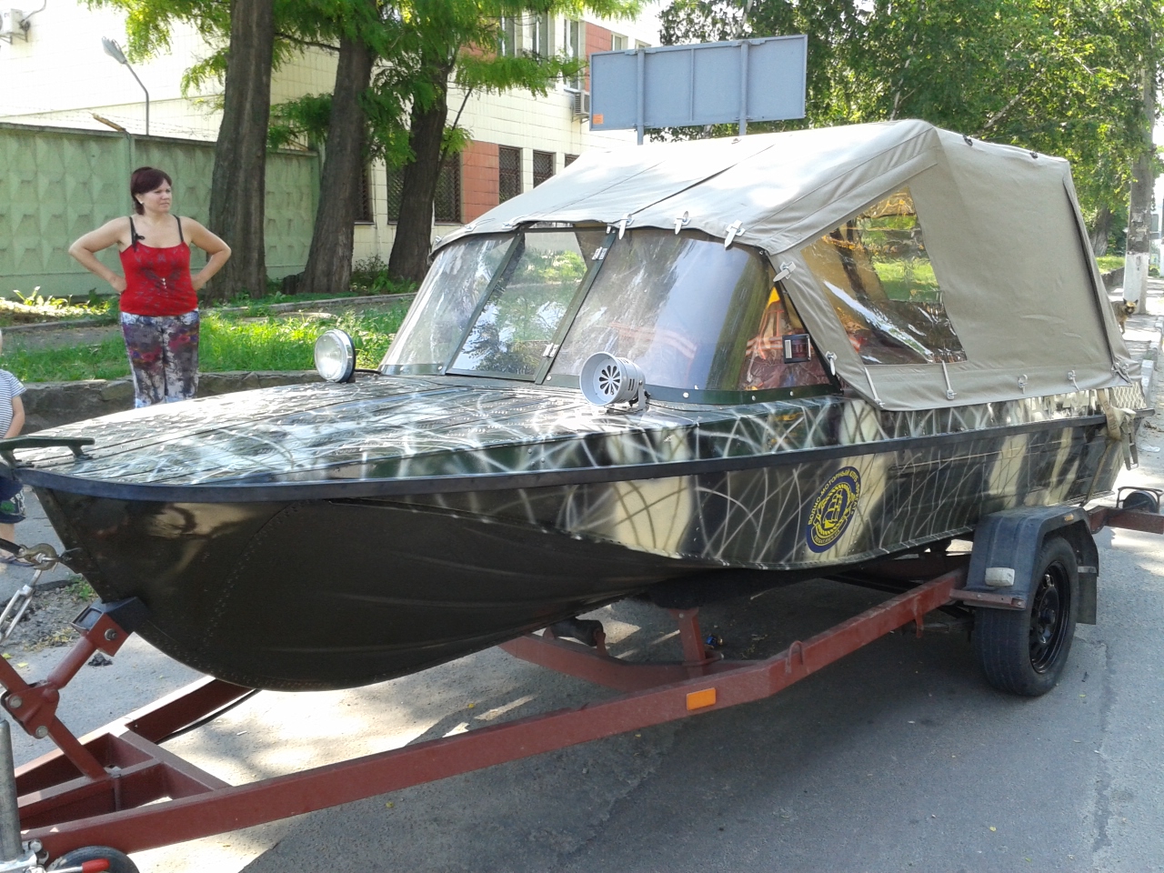

Вот так... Ткань кордура, ценник с дугами около 3000...
