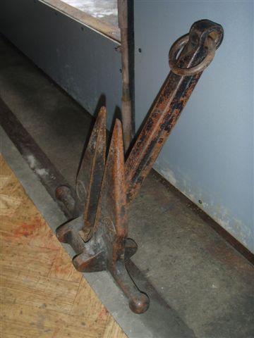

Я в отчаянии, очень не хочется взять не то.
Хотя сейчас юзаю в ручную правильный (для наших акваторий)якорь в 7 кг, держит мёртво везде, но там ведь и конструкция другая.
Иногда езжу в Кремень порыбачить, а там струй ого, но и там малыш этот себя правильно вёл.

Типово Re: Подскажите вес якоря.
Почти такой же якорь только весом в 10 кг, с легкостью держал у меня "Амур" даже на Десне с ее струей, а сейчас подобной конструкции якорь весом в 12 кг нормально держит на Днепровской струе с глубиной в 14 м - "Крым-4". Вот и думайте какой якорь вам нужен , имея определенную информацию, которой мы с вами делимся, опираясь на опыт использования подобных якорей разного веса, на указанных плав-средствах .

Вот и думаю.
Этот якорь к Минкоте не примастыришь.

Я знаю и видел на Минкоте, якорь Хола.,слегка доделанный.А по поводу веса(как я уже писал выше)10 кг должно хватить.ИМХО

Тезка. Дело в том, что у "мин коты" родной оригинальный якорь это грибок обрезиненный (так мы его называем между собой), я с таким дела не имел. Ответить более ни менее верно сможет тебе тот человек, который имеет опыт использования именно такого девайса, но знаю точно, что вполне можно подобрать замену не менее успешно работающую, но значительно дешевле в цене и меньше по весу. С тем, что это за замена, ты можешь ознакомиться глянув на якорь, который использует на протяжении всего этого сезона Игорь (Рино). Кроме того наверняка достаточно достоверно этот вопрос смогут разъяснить ребята с наибольшим опытом использования "Мин коты" в нашем коллективе, а это Серега (Сер), Андрей (Бондык) и наверняка еще многие кого я не перечислил.
