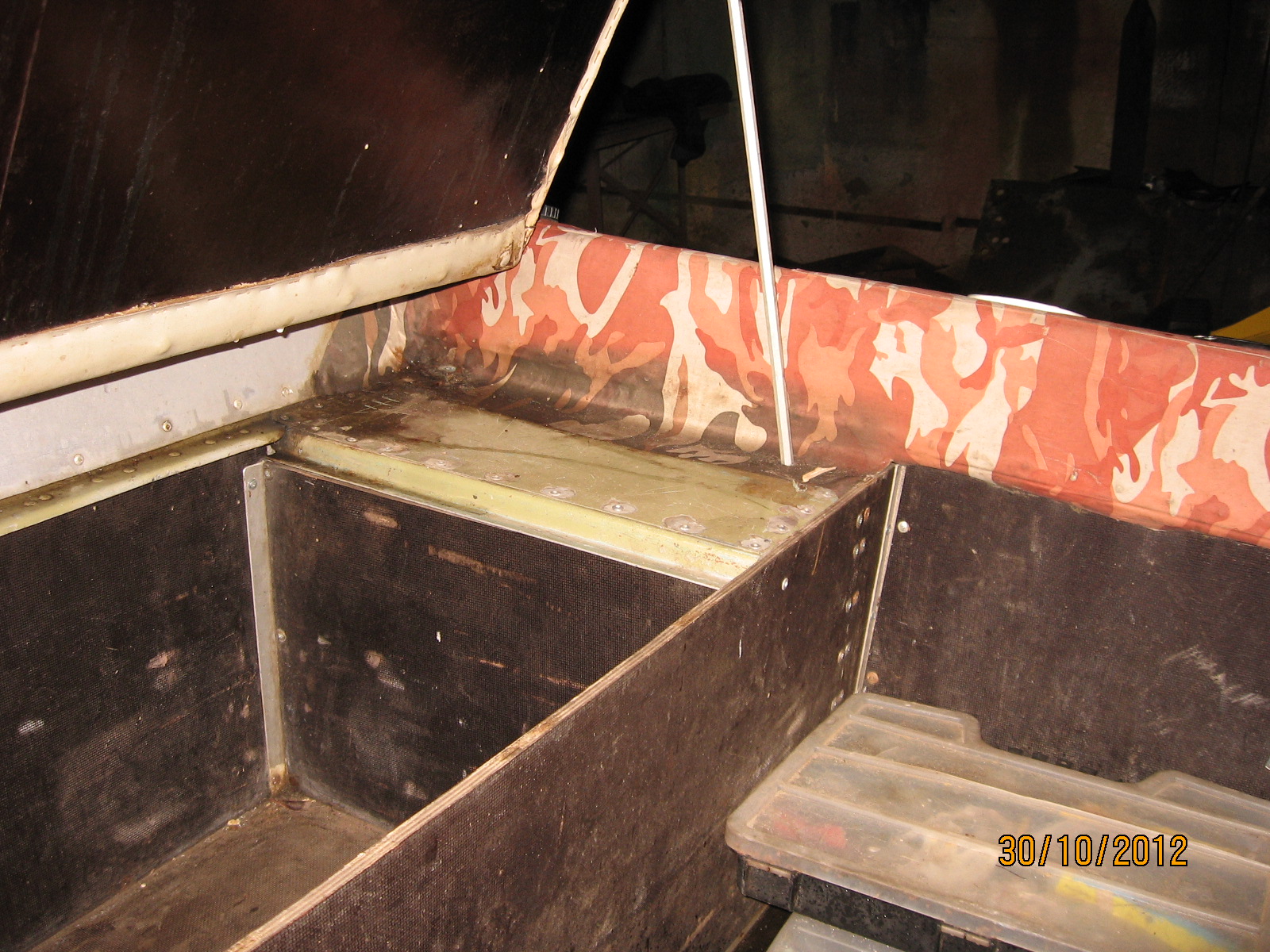

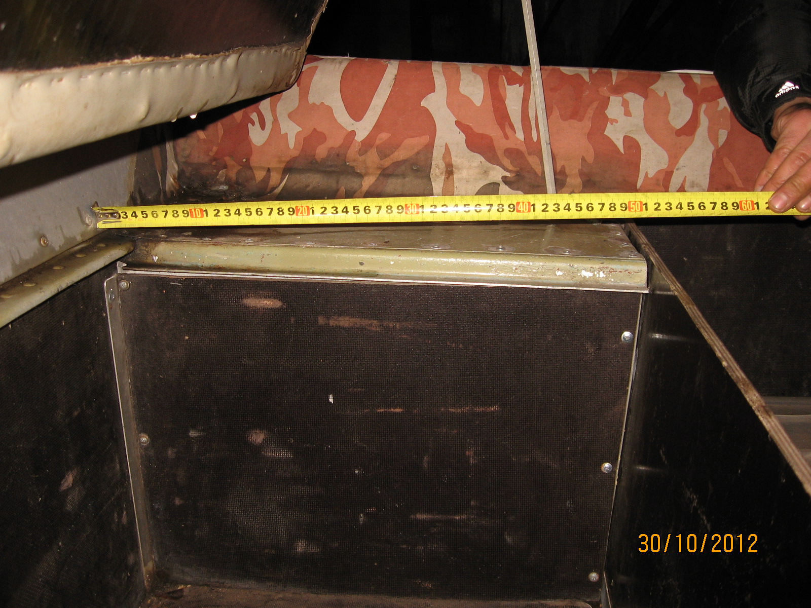

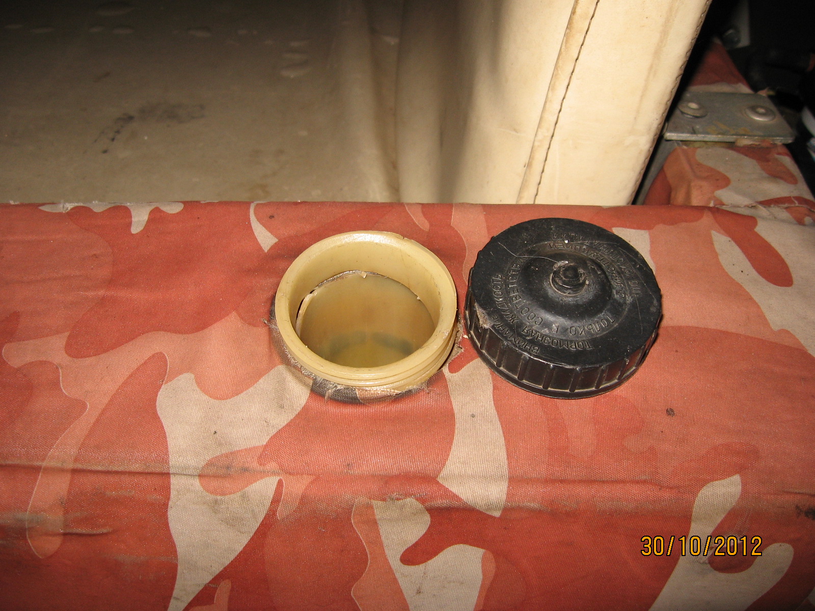

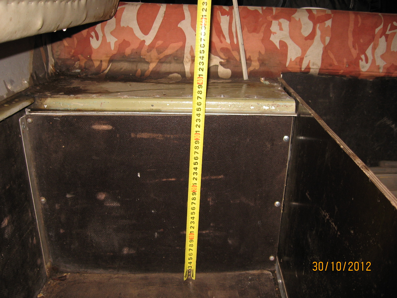

У меня под задним сидением слева.62 литра. Когда стал фоткать, заметил что пора заменить горловину. Она у меня из бачка тормозного наверное.Но теперь продают специальные.

Назва:  07.03.2012 1027.jpg
Переглядів: 1188
Розмір:  652,9 КБ
Старий 30.10.2012, 20:22   #7 (permalink)
Псевдо: Николай
Дописи: 3.846
Сказал(а) спасибо: 1.810
Типово Re: Бензобак на Казанка-5м с выносным транцем
Точно.На крышке написано.
