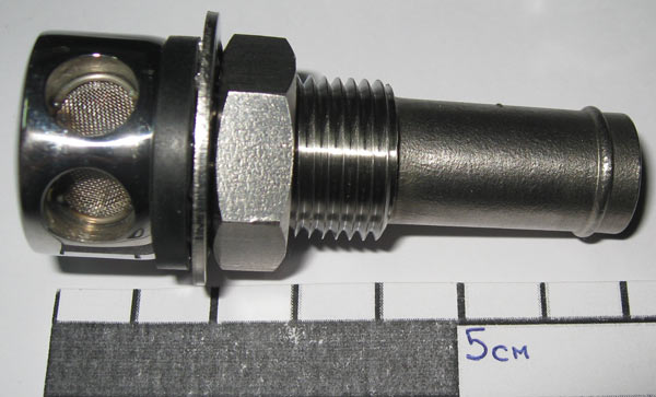

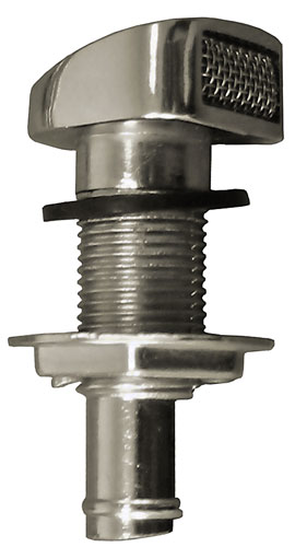

Бак стационарный некоторые не рекомендуют ставить в лодку (конденсат) .
Чтобы не образовывалось конденсата есть вентиляционные штуцера ну и бак держать полным...

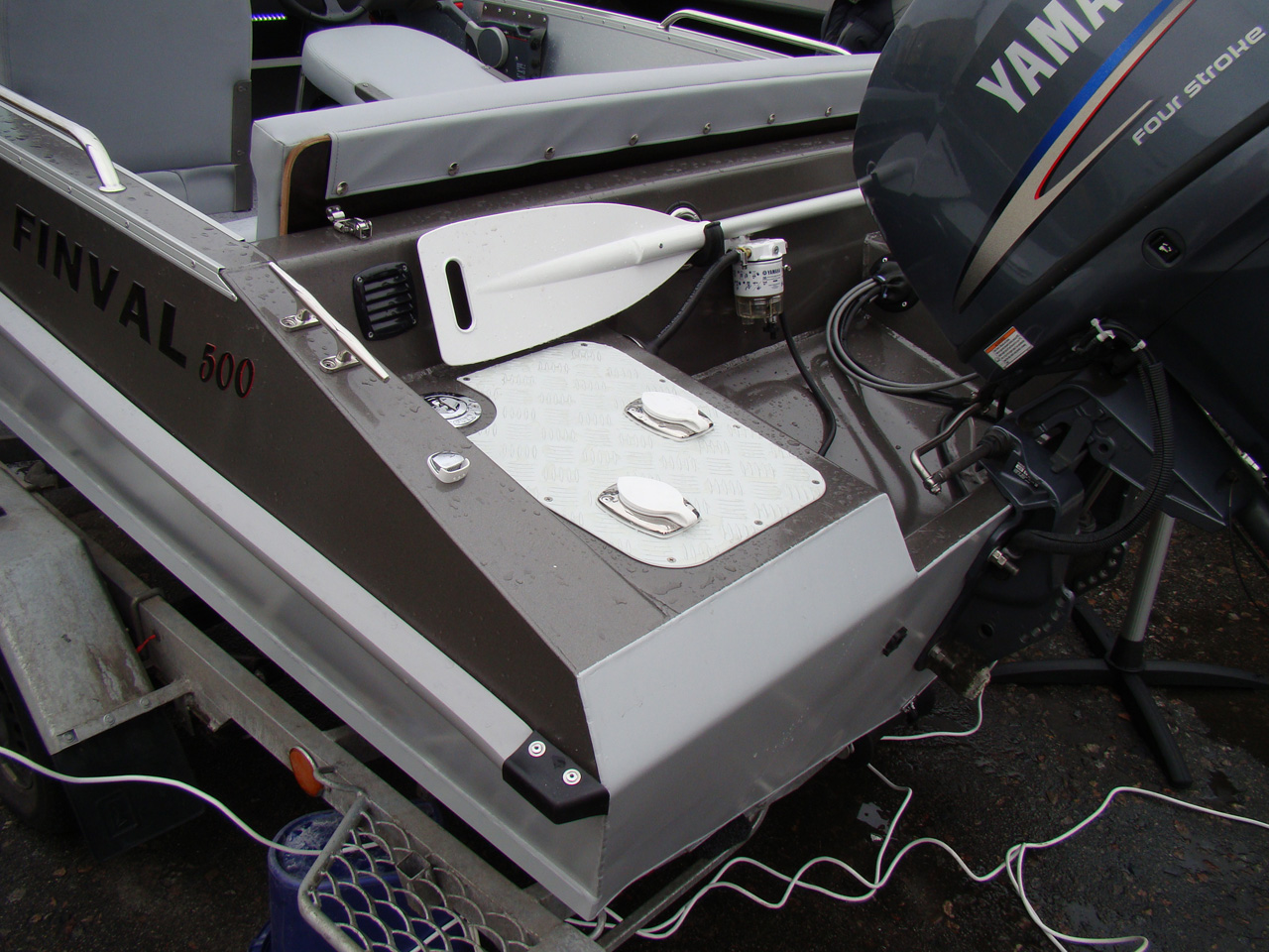

Штуцера эти для того,чтоб бак бензином наполнить и он не пенился в горловине на половине объёма, а вот от конденсата устанавливают фильтр сепаратор перед мотором.
