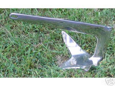

Есть еще здесь кто-то, кроме меня?
Интересует такой якорь! Какой вес мне искать?

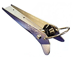

Типово Re: Якорный ролик
К нему подходит такой ролик?
Или нужен такой!
Подскажите!
Тарас, а почему именно плуг? У тебя не совсем та яхта, которая позволит безболезненно поднимать подобную конструкцию. Этот якорь хорош для относительно чистого песчаного дна, а в нашей акватории это может оказаться сплошным геморроем. И в корчи такая конструкция садится намертво и цена этих якорей достаточно высокая. Нужно учитывать, что якорь вещь не вечная и скорее относится к расходным материалам, оборвав его, нужно за неделю успеть найти такой же или подобный. Заказ из США в данном случае не очень подходит - медленно, а выходные не ждут.

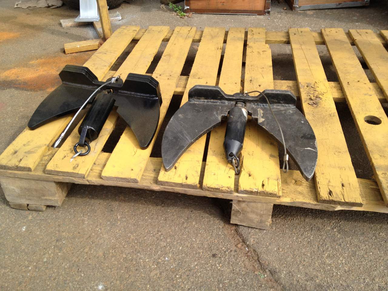

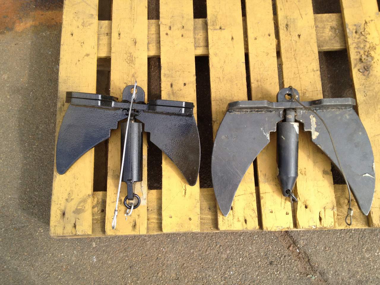

Старий 25.12.2012, 09:21   #9 (permalink)
Аватар для student
Дописи: 13.011
Сказал(а) спасибо: 9.418
Когда занимался установкой якорной лебедки незадумывался о ее необходимости, после установки задумался о ее рентабельности Наверно из-за системы якоря информации в нете и нашей акваторией с подводным миром
Старий 25.12.2012, 09:29   #10 (permalink)
шо попало лепить на лодочку не хоца, а совсем красивый дорого. Надо думать.
Красивый? Если ты выбираешь по этому фактору, то это только на ту лодку, что стоит в рекламных целях на стенде или витрине.
Якорь в первую очередь должен быть функциональным. А функциональней чем у Риныча я не встречал. Вот он появится и даст инфо.

Да, плуг до первого зацепа, из корчей не вырвеш, я бы половетовал ромашку или самоделку как Бондык писал, но на тот якорь ставить надо на разтяжку, а ромашка в 13 кг будет бержать и в отвес на небольшом течении, а на большем течении отдать немного якорь и все. Правда ромашка не так эстетична, но зато более практична.
Старий 25.12.2012, 16:12   #13 (permalink)
Тарас, подьедь к Сергею Бастеру и посмотри его якоря, по моему очень достойное изделие.
tarantas (26.12.2012)
У меня тоже такой - очень доволен, буду заказывать еще и запасной!
Некоторые хотят быть святее чем Папа Римский...
MC VOICE зараз поза форумом   Відповісти з цитуванням
Старий 25.12.2012, 16:34   #15 (permalink)
Точно! У риныча как раз якорь by SerBuster.
