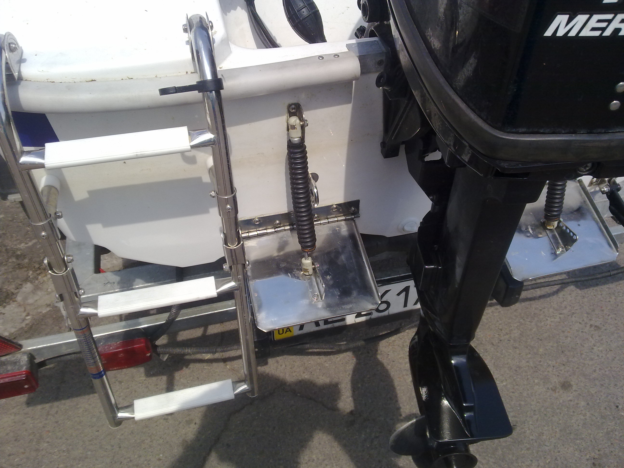

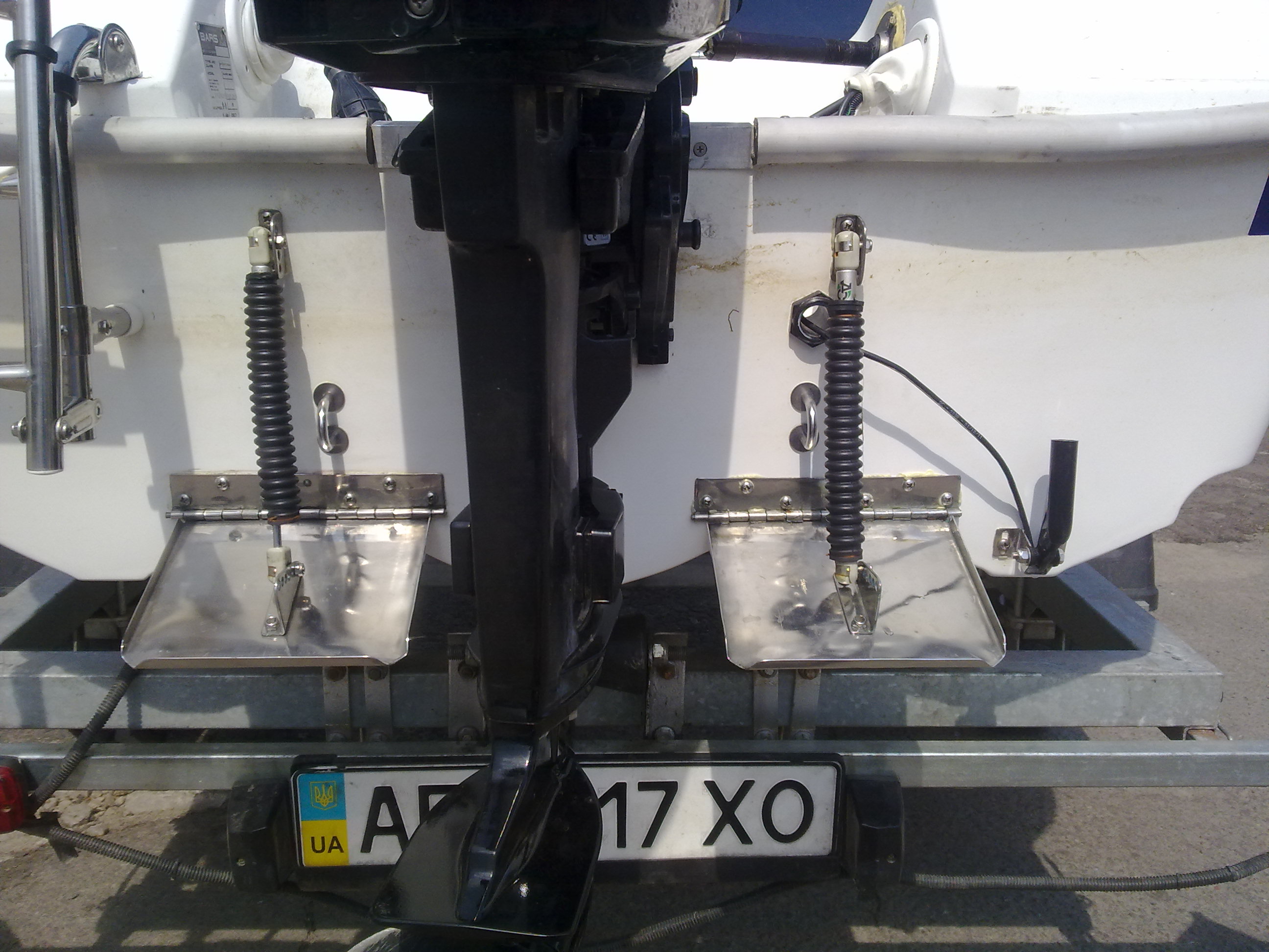

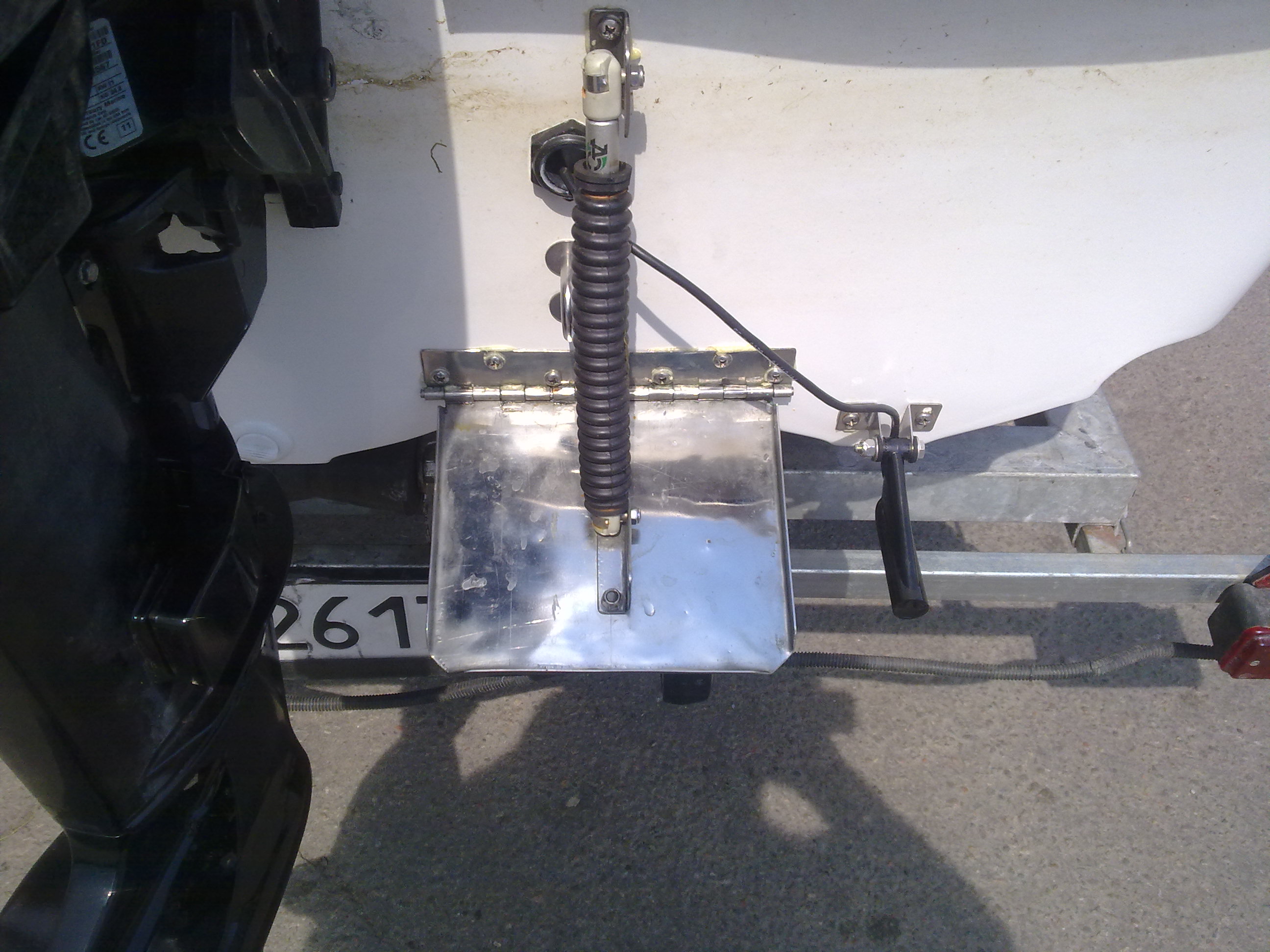

А вот решение проблем о которых мы говорили ранние, делал сам чтобы купить такие 1300 гр. мне обошлись 120 гр. и 4 вечера работы.
