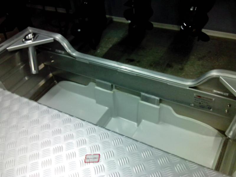

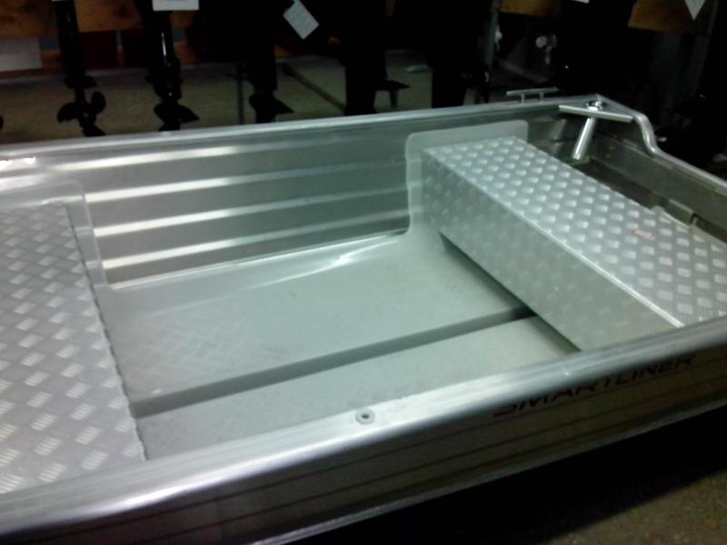

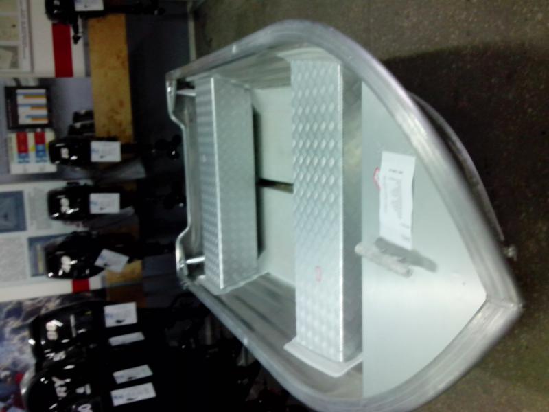

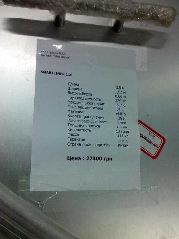

Смотрели на неделе такую лодку, как дачный вариант понравилась всем кроме цены.
По сути как и у Ранера силового набора нет, жесткость корпуса обеспечивается зиговкой по бортам и днищу (реданы), вклеиной пластиковой палубой, кницами (транец/ботра, нос) и планширем/привальным брусом.

Пока умозаключения такие что Барс350 на 1000дол дешевле, обводы поинтересней, в теории должен быть остойчевей, одинаковый вес материалы разные.
Барсу мотор думаю нужно будет 15-20 сил
Этой 10-15сил.
Т.е. мотор 15-20 что для той что для той
Цена весёлая это точно...., но где рундуки и всевозможные полезные отсеки ??? Такой огромный объём занимают "скамейки" , без органомики вних полезного пространства .... Может это блоки плавучести ....
так и есть
это просто согнутый лист рефленки, внутри пенопластовый блок

так и есть
Что это вообще за бренд ?? 5 звёзд за непотопляемость и 2 звезды за использование полезной площади . Однозначно и на такие лодки будут покупатели , которым нравится минимализм, надёжность и дороговизна, как показатель принадлежности лодки к элитному сегменту
А мягкости отдельно продавались или карематики нужно с собой брать . ?На рифлёнке пусть йоги сидят ...
