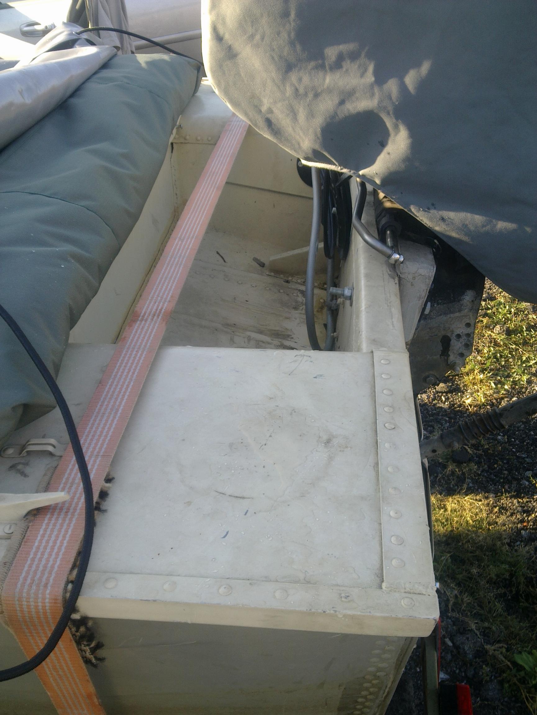

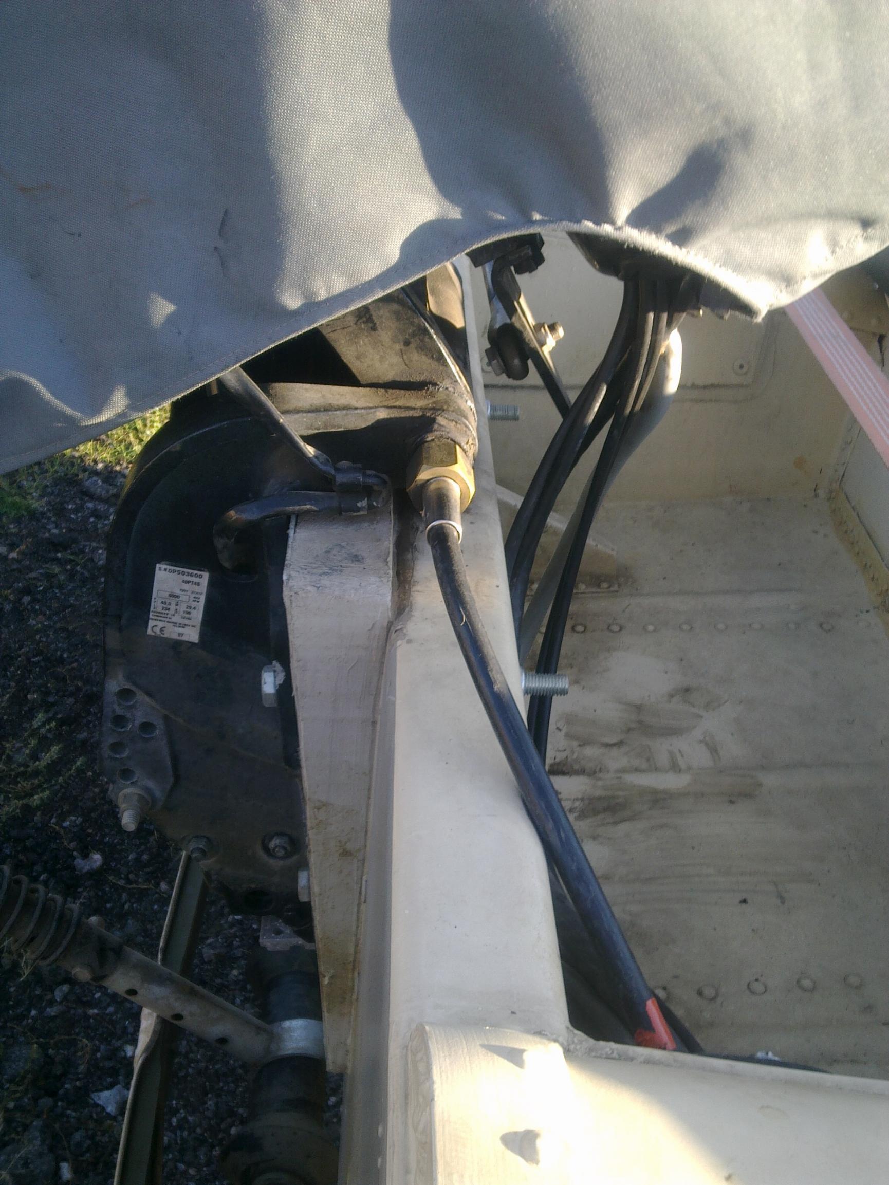

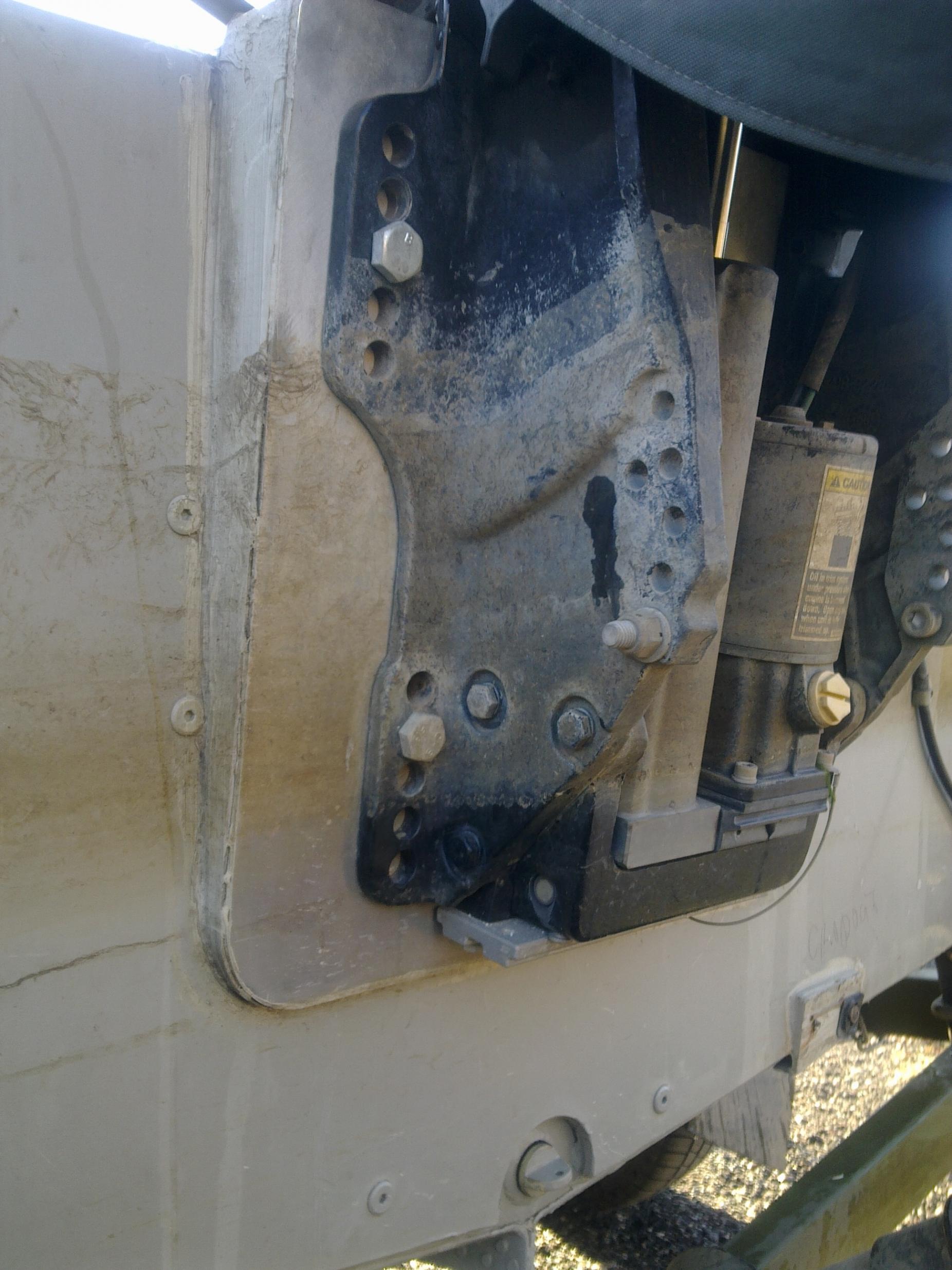

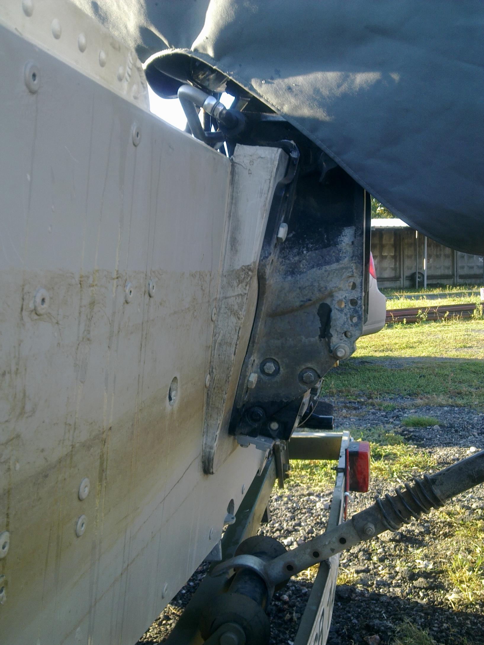

Вот мой клин
Назва:  Фото0259.jpg
Переглядів: 652
Розмір:  393,9 КБ
ID:	3718   Щоб збільшити малюнок, клацніть по ньому
Назва:  Фото0260.jpg
Переглядів: 653
Розмір:  397,9 КБ
ID:	3719   Щоб збільшити малюнок, клацніть по ньому
Назва:  Фото0261.jpg
Переглядів: 641
Розмір:  390,2 КБ
ID:	3720   Щоб збільшити малюнок, клацніть по ньому
Назва:  Фото0262.jpg
Переглядів: 615
Розмір:  394,2 КБ
