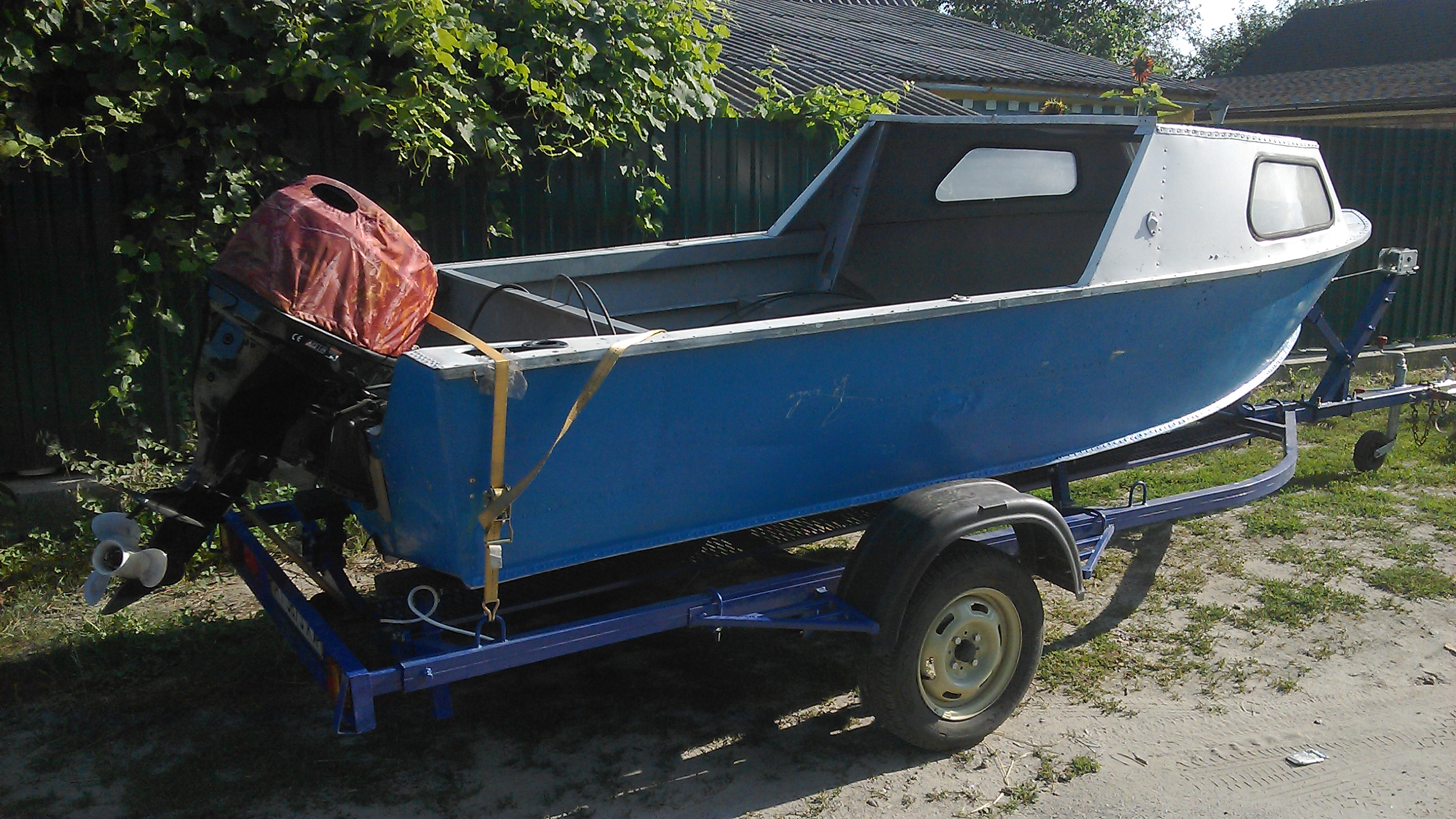

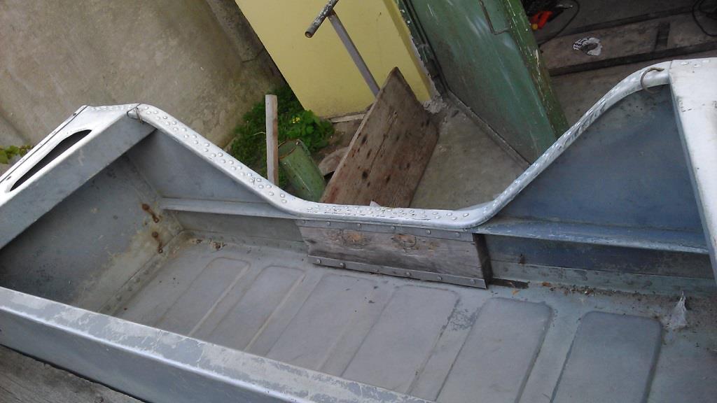

Доброго времени суток.

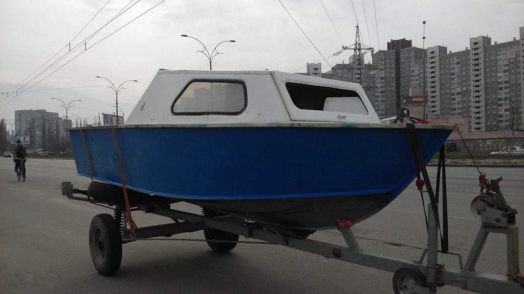

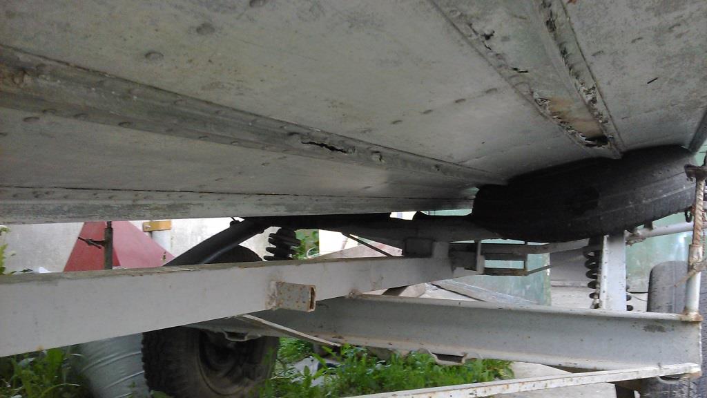

Недавно стал обладателем довольно редкой лодки Серебрянка 3. Досталась в состоянии, , нужно менять реданы (осыпались) и усилить транец. Лодка АМГ, реданы дюраль может, кто подскажет, как бы это правильно сделать?

Состоялся перввый выход, лодка показала себя волну проходит мягко идет как на рельсах. Тест был с мотором суза 20. У меня будет ходить вод вихрьом 30 и хонда 2 в качестве докатки.
Решыл заменить трухлые реданы, мне кажется что лодку тормозят.
Хотел узнать где можно купить или заказать реданы и переклепать?
Купить готовые скорее всего не получится,можно согнуть из листа АМГ на кромкогибе, ищи конторы которые занимаются рубкой и гибкой металла,или попробуй обратится к жестянщикам которые вентиляцией занимаются. А приклепать и сам сможеш если что при желании.

А вытяжными закрытыми заклепками пойдет ? У меня четыре редана такие как у П4 общая длинна 12 метров. Если клепать обычьными вручную будет долго%).
А ты думаеш три сотни вытяжных заклепок заклепаеш за 10 минут-сильно сомневаюсь. По нормальному подготовка под замену одинаковая и для себя любимого я бы все таки клепал полнотелыми.

Народ подскажите может кто гнул себе реданы в Киеве?
Уменя длинна реданов 3.30 и 2,70 идут с загибом на нос лодки, думаю что одним куском не сделают надо будет сваривать или кусками можно?

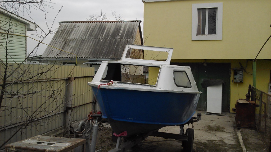

Добавлю пару фоточек своего кораблика может есть еще такой на форуме.

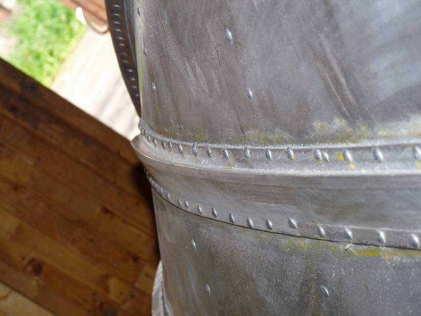

Розмір:  171,7 КБ

Саша набери меня ещё раз.Тел не записал. Я когда то хотел на свой Прогресс ставить. на работе мне выштамповали полку редана. Може подойдёт. У тебя не простоуголки у тебя штампованый редан. Надо для моего штампа найти нужной высоты П-образный профиль. и вполне может это всё подойти тебе.Всё анодировано.

Есть такой профиль редана, по крайней мере очень похож и гнуть ничего не надо. Но я бы его клепал бы полнотелыми заклёпками. Профиль надо видеть, что бы точно сказать, пойдёт или нет. Для килеватости Днепра тот профиль подходит идеально. Гнутый не совсем хорошо подходит, потому как не имеет острой кромки на вершине редана.

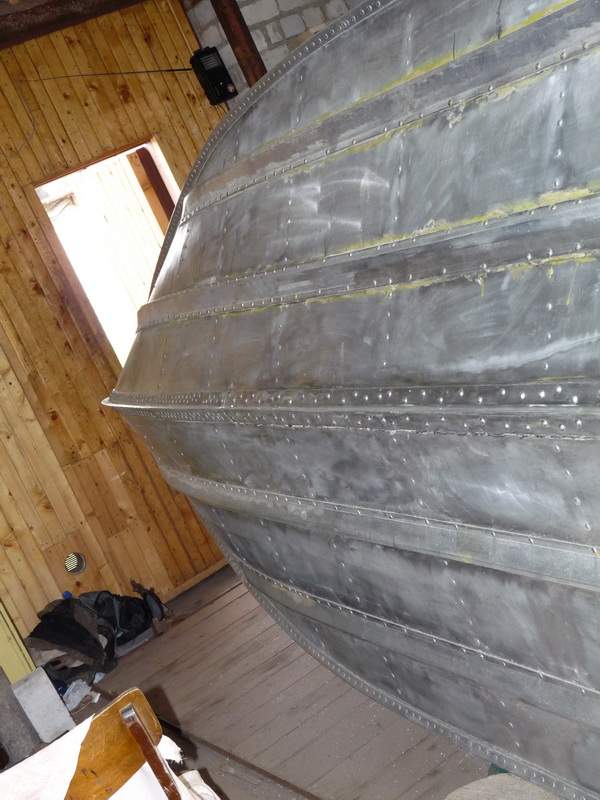

И так, отпишусь по реданам. Выгнули из АМГ приварили носики, сделали хорошо НО нет острой кромки. Будем однозначно клепать так.
Если с остатками реданов под 20кой лодка показала себя то с новыми будет .
Фото реданов будет позже.
Нашел фото где их делали из цельного метала путем фрезеровки. Родной редан точно такой.
Назва:  651083_62974.jpg
Переглядів: 912
Розмір:  42,1 КБ
ID:	109353   Щоб збільшити малюнок, клацніть по ньому
Назва:  651082_62973.jpg
Переглядів: 969
Розмір:  44,0 КБ
ID:	109354   Щоб збільшити малюнок, клацніть по ньому

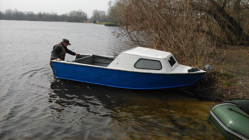

Серебрянку пришлось продать в связи с тем что моторчик тяжеловат а менять его не сильно хочется. Теперь она на РОП 6 радует нового владельца. А я в неспешном поиске Крыма.
