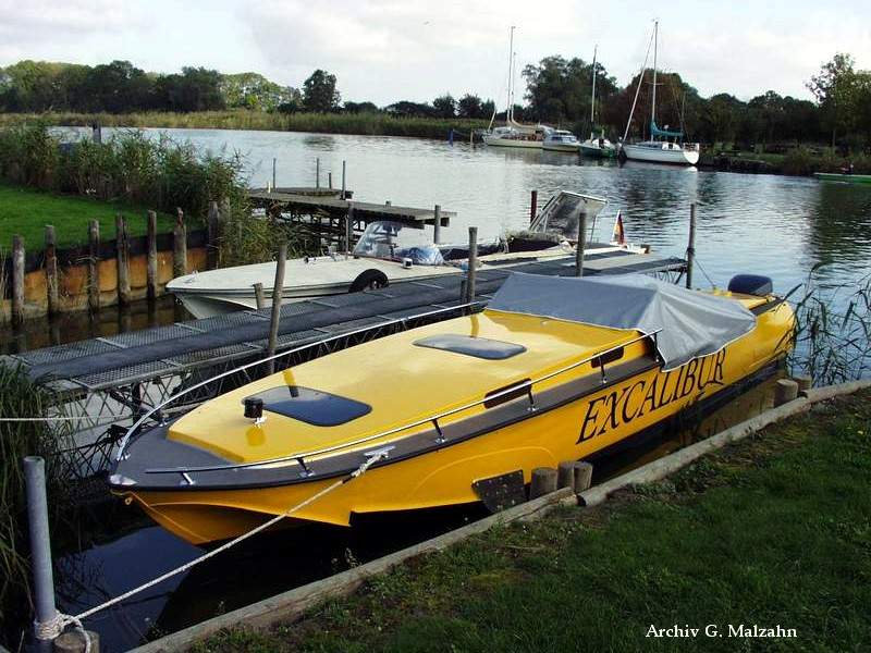

В свое время у азовских бракош их было не мало. Блин, интересная, по своему , тема. В свое время сам таким переболел. У тех, которые мне попадались была коррозия на вертикальных стенках поперечных реданов. Посмотри внимательно на своей. А вообще то, нуно не одну ночь переспать с думкой о конечной "концепции".Думать и думать, тебе, Андрей! Поздравляю с приобретением ! Мне понравилась в стиле ; а-ля Baya:
(их фото в папочке у меня есть.Чуток)

Эти крылья булями называются , боюсь и мне они понадобятся
Пожалуй, да, понадобятся. Боюсь , без них в статике с остойчивостью будет беда. имхо
