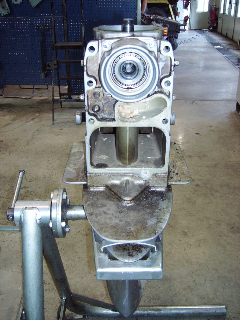

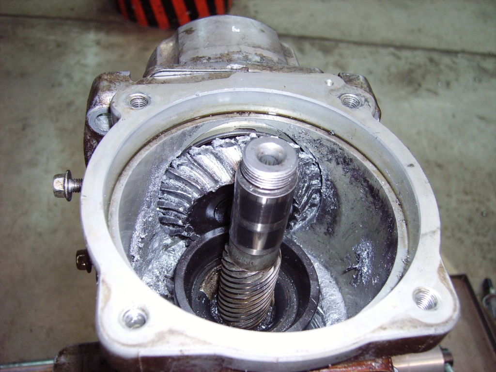

Шестеренка сместилась и застряла в корпусе, рассыпав железную стружку. При извлечении, сказали, корпус может треснуть.

Вот фотографии моей шестеренки.
Назва:  1.JPG

Назва:  2.JPG
