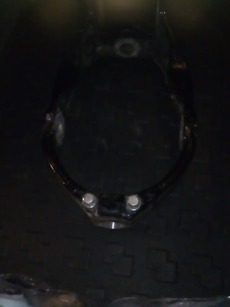

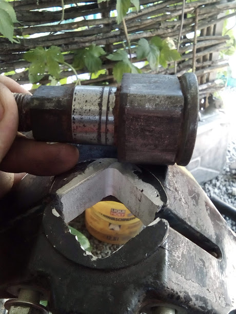

У дружбана недавно неприятность с колонкой случилась. Верхний вертикальный палец(на фото) разбил посадку в "О"-образной скобе,..
Короче, приговор - снятие мотора, возможно и трансома т.к. не всегда места хватает открутить поворотную тягу управления от пальца, снятие нижнего редуктора, снятие поворотных деталей колонки. Попадалово на бабосы и время не кислое, тем более сезон только начался.

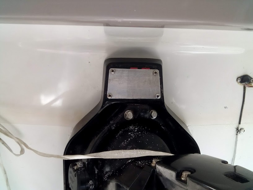

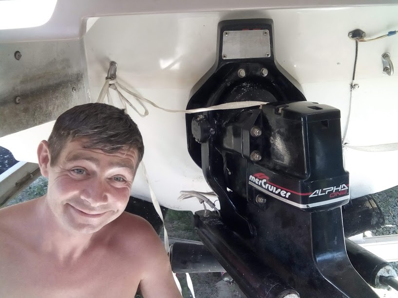

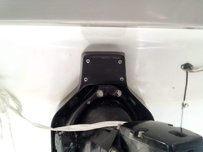

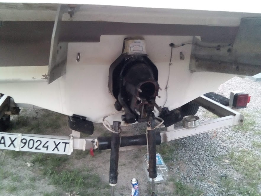

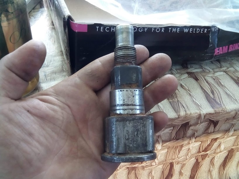

Почитав штатовские форумы, нахожу способ снятия скобы без вынимания двигателя из катера. На первый взгляд он довольно вандальный, НО! по факту после этого есть доступ ко всем деталям колонки, т.е. полный ремонт без процедуры с двигателем.
Все работы проводились на лодочной станции, кроме наваривания и фрезеровки конечно.
Описывать процесс в деталях не буду, по фото все видно Скажу что только потребовалось, не стандартного, из инструмента, это два ключа на "16"открутить поворотную тягу, ключ на 27 открутить гайку на пальце и многогранная бита открутить болты вертикального подьема, те что под датчиками трима. Все остальное думаю есть у человека решившегося заняться таким ремонтом.

Провтыкал фотку что откручивать,.. исправляю.
