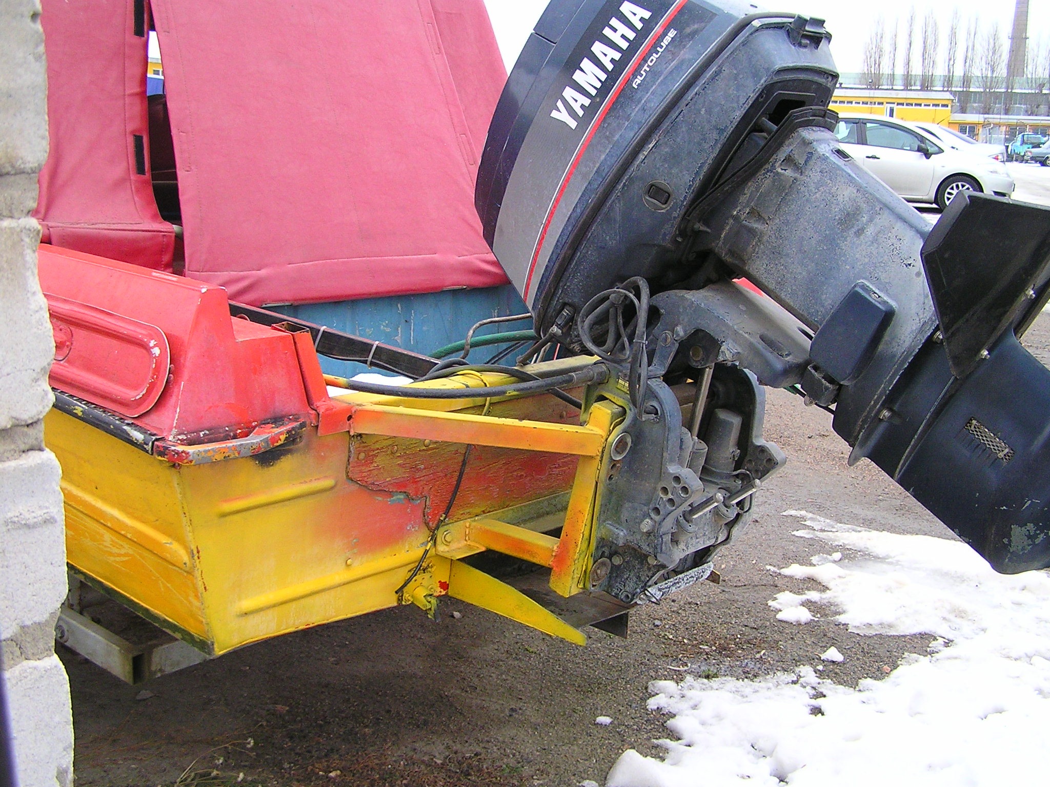

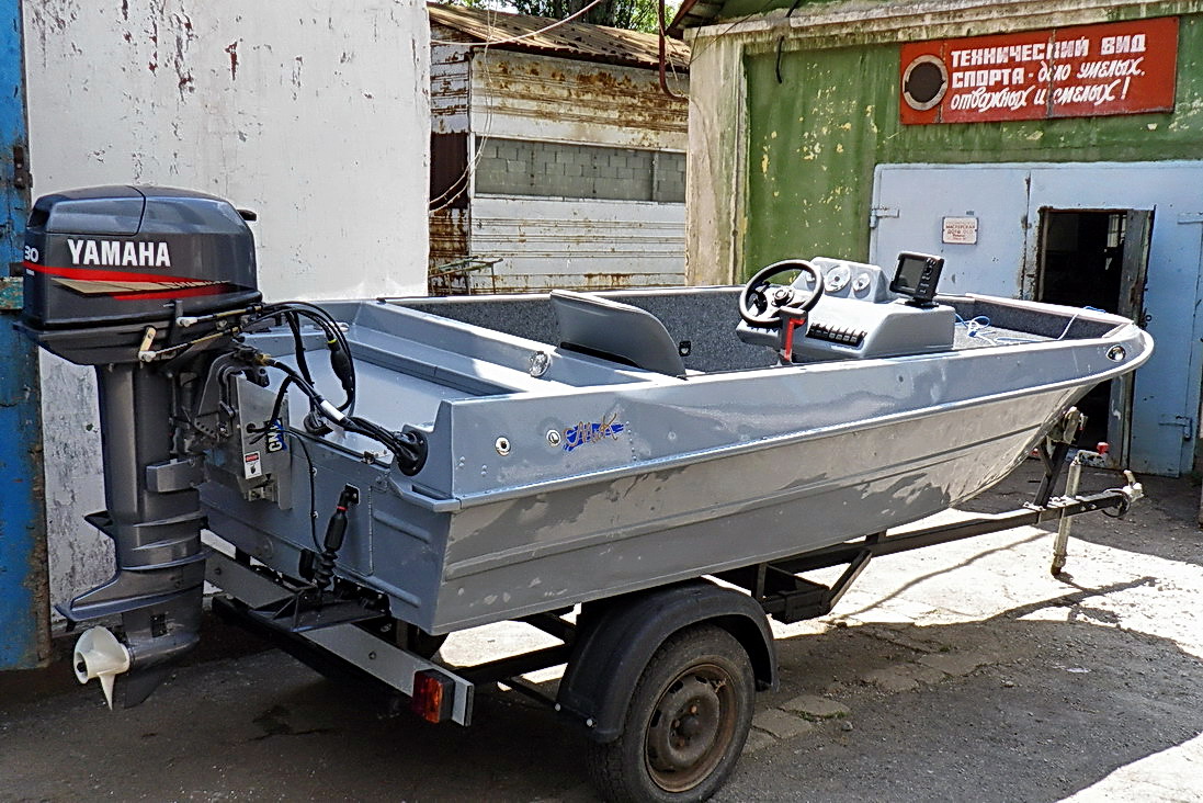

Подошло время сменить мот на 30 4т. Lка.трим. и встал вопрос о переделке транца.Предполагаю поднять транец с помощью аргона(надо только определится по ценам на сварку и материалам) и есть желание сделать выносной.поиск ничего конкретного не дал-непонятно плюс это выносной или минус.Буду рад толковой подсказке или ссылке.а также фото.

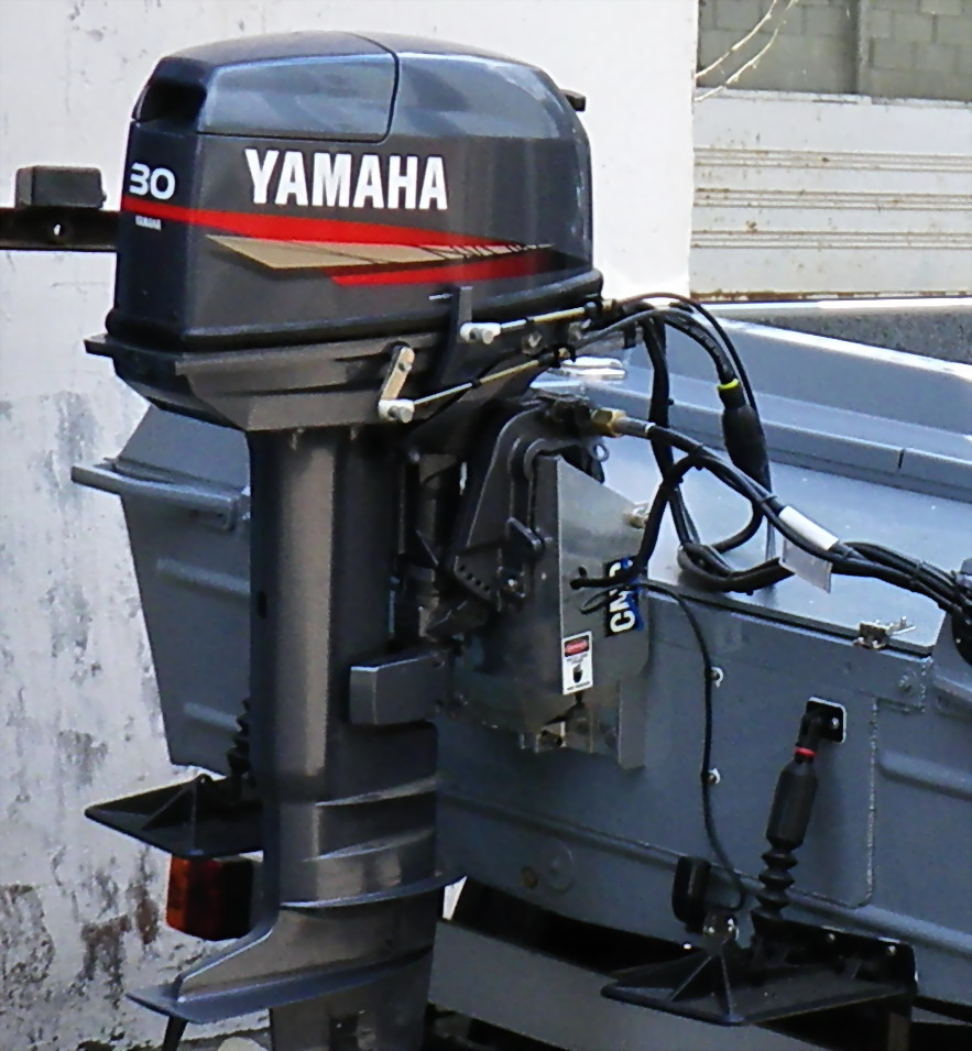

Не торопитесь делать, конструкций транцев на форуме и в сети можно пол зимы читать.
Навскидку по пунктам:

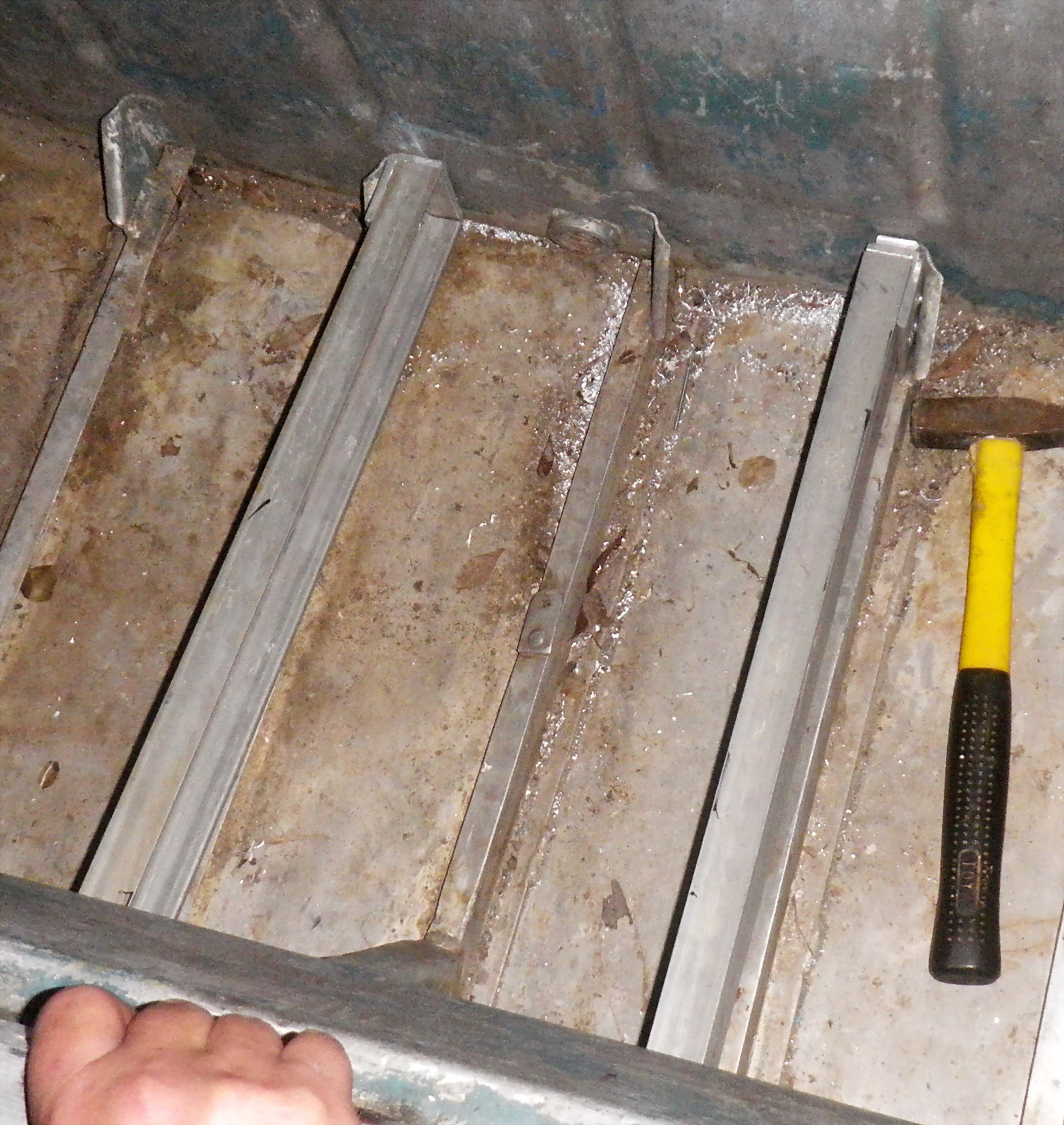

Усиление:
Под 30 4-т достаточно подпереть и привязать к стингерам нижнюю слабую пластичную часть транца крымки а с верхней ... вот тут выбирать варианты под себя.
По нижней части пример, делали недавно наскоро, без аргона и эстеЦтва под сменные моторы в том числе и под Я30Д(62 кг но выдержит и больше).
Многофото не делал, но смысл понятен, надеюсь. Изнутри, на невидных участках, места перевязки укреплены (не точечно, а по плоскости)
Основное внимание - перевязывать всё усиление со стоковым силовым набором. Аргон или механика - вопрос религии =)

С верхней частью можно выбирать варианты, в зависимости от желания использования рецесса.
Как по мне - с тяжелым мотором самоотлив крыму нужен.
По выносному транцу:
Крайне гиморно будет с подбором ПЛМ по высоте подвеса, но ... если 3-5 км/ч крейсерской скорости не принципиальны, то можно и не настраивать.
Мой вариант (выносной транец, он же трим):

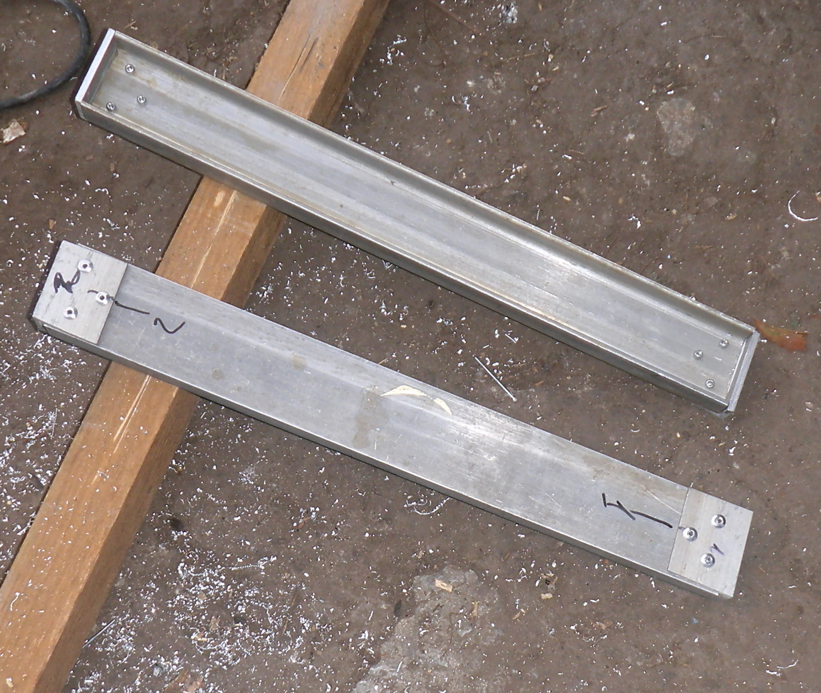

уже приобрел моторчик 30ка в 40ке с тримом.длинноногий.сейчас парю мозг какую выбрать конструкцию из стального профиля для мота.после эксперимента уже наверняка воплотить все в алюминьке.(и смущает крепеж на болтах-надо угадать с первого раза)

В данный момент ваяем

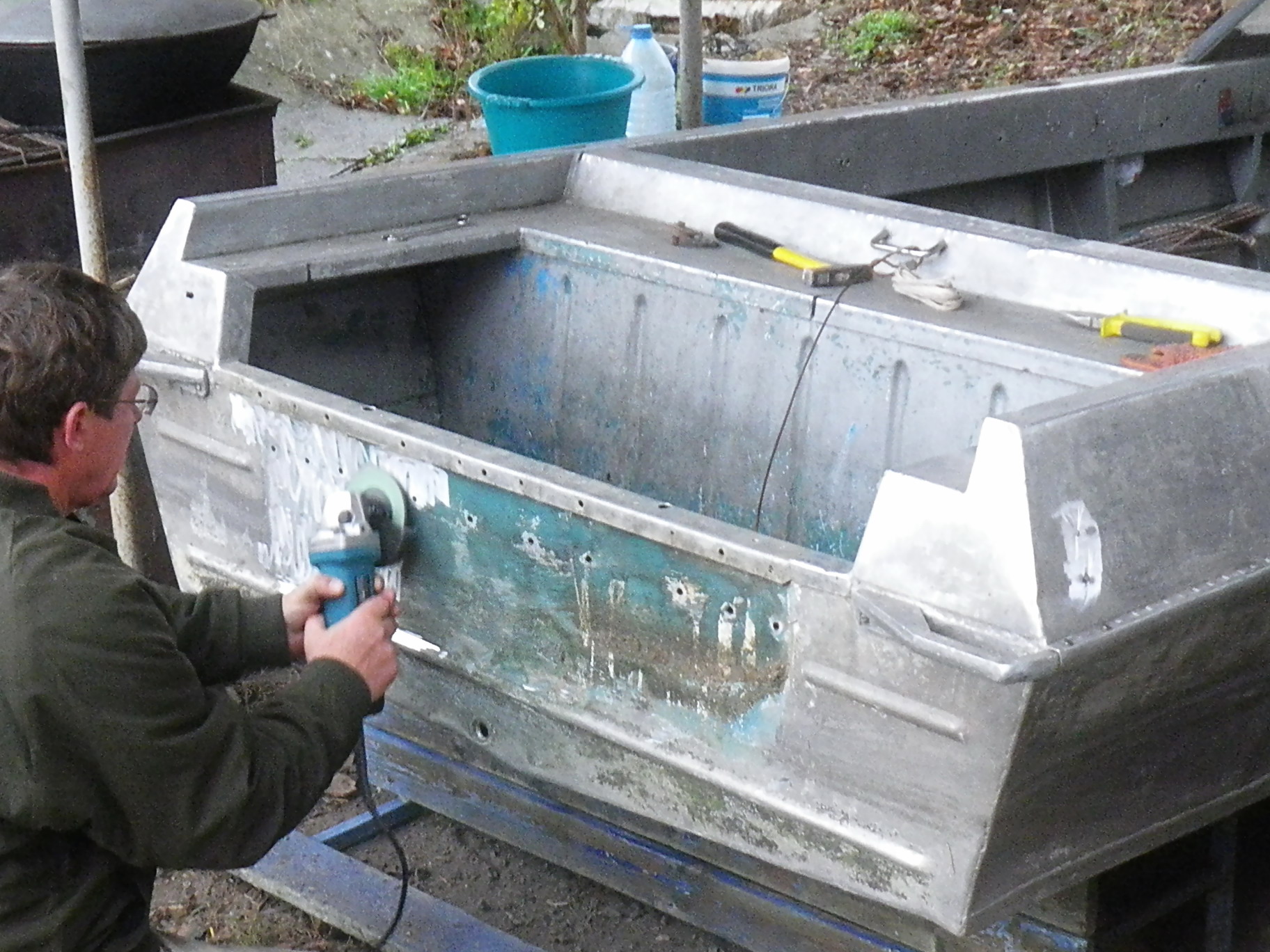

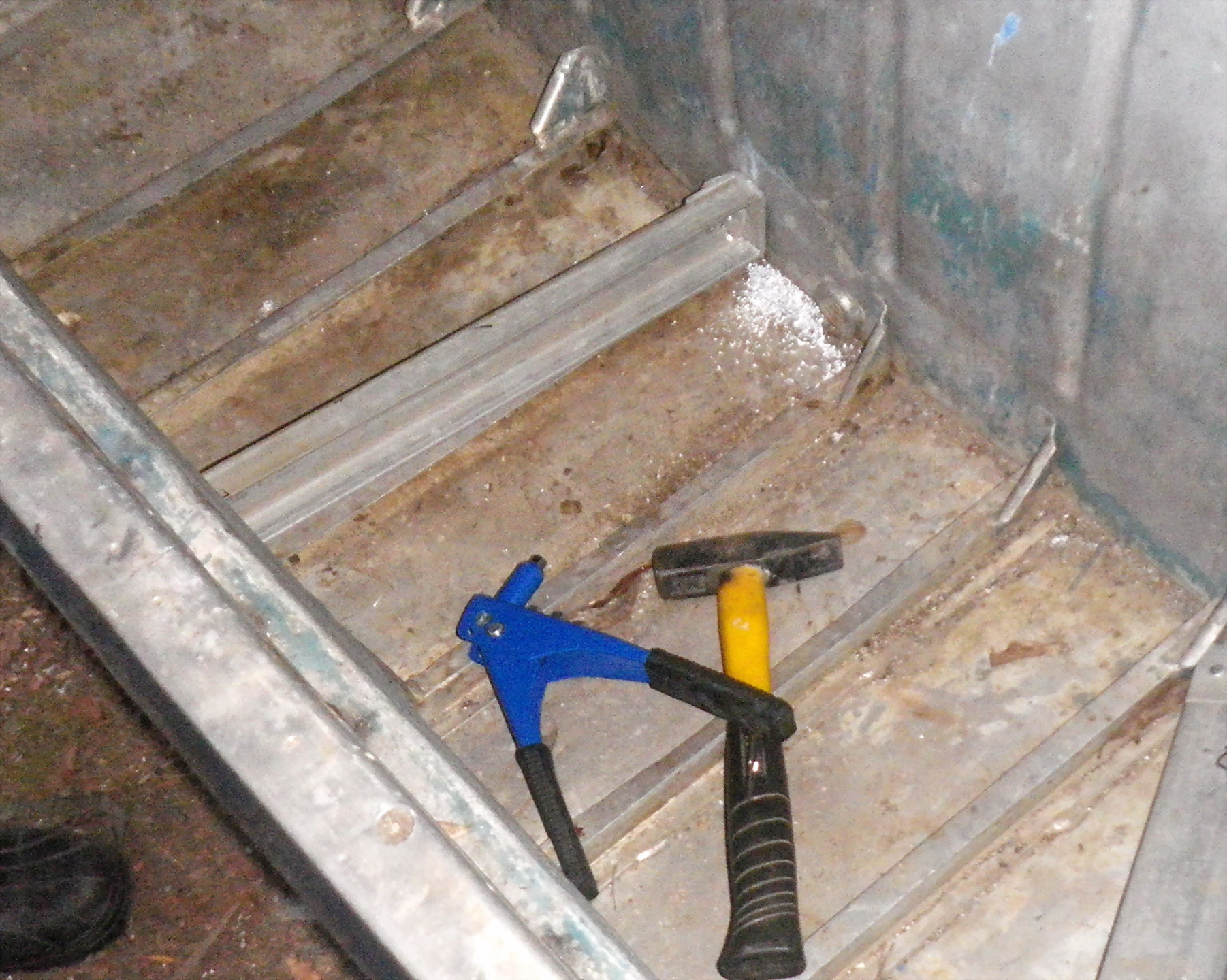

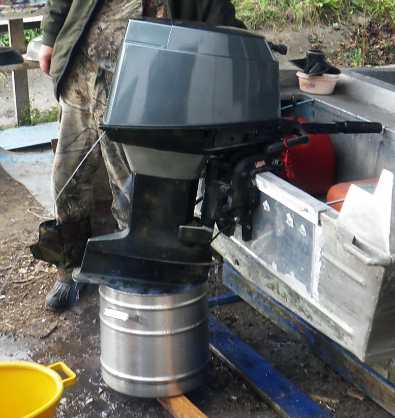

Назва:  IMG_20131206_104207.jpg
Переглядів: 1159
Розмір:  1,16 МБ
ID:	54401   Щоб збільшити малюнок, клацніть по ньому
Назва:  IMG_20131206_104152.jpg
Переглядів: 966
Розмір:  1,32 МБ
ID:	54402   Щоб збільшити малюнок, клацніть по ньому
Назва:  IMG_20131206_104222.jpg
Переглядів: 965
Розмір:  1,19 МБ
ID:	54403   Щоб збільшити малюнок, клацніть по ньому
Назва:  IMG_20131206_104239.jpg
Переглядів: 1058
Розмір:  1,31 МБ

нет.я уже больше склоняюсь поднять и усилить транец и + небольшой вынос чтобы не дырявить транец. как у Gosha-09. но пока не готов к этому финансово.
