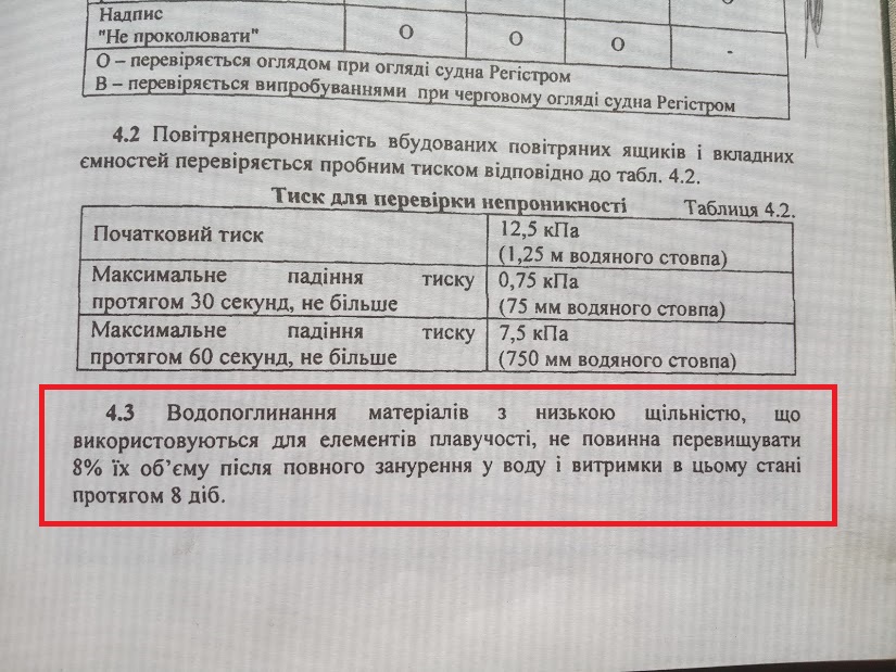

Распихивая пенопласт, в качестве блоков плавучести по кокпиту лодки, стоит помнить, что он тоже имеет свойство впитывать влагу, не помню точно процентное соотношение поглощения им воды, но этот нюанс тоже нужно учитывать при подсчетах. Да и наверняка любой материал, используемый в качестве блоков плавучести, со временем хоть сколько то, да напитает влаги и частично потеряет предъявляемые к нему требования. Сужу из того, что даже те блоки, которые устанавливают производители при длительном контакте с водой становятся похожими на губку впитавшую воду и вовсе не спешат ее отдавать (это из личного опыта).
Старий 06.01.2011, 12:40   #10 (permalink)
Типово Re: Непотопляемость
Стиродур отличается от пенопласта меньшей впитываемостью, и плотнее пенопласта.Либо брать очень плотный пенопласт(не помню как называется.)

Стиродур - торговая марка Басф, материал
Экструдированный полистирол характеризуется следующими свойствами:
* плотность 25-45 кг/м3;
* теплопроводность при температуре 10°С (Г027-0,033 В/м К;
* предел прочности при сжатии: 0,15-0,7 Н/мм2;
* водопоглощение по истечении 28 дней при переменной температуре 0,1-0,5% объема;
* допустимая температура использования от - 50°С до +75°С;
* не содержит фреонов, согласно Монреальскому протоколу.
* неустойчив к УФ-излучению, требует защиты.
Получается что на 500л объема способен набрать воды аж 2,5л. Предположим цифра натянутая методами измерений и т.п. даже увеличив ее скажем в 3 раза все равно получаем хороший результат.
По простому говоря
обыкновенный пенопласт (Пенополистирол) не гигроскопичен. Водопоглощение составляет 0,5-3% от объема. Диффузия водного пара в пенополистироле незначительна. Сорбционная влажность полистирола составляет 3-6% от массы. К примеру применяется в финвалах (ПСБ-35.), 35 это плотность (более плотный, более твердый), т.е. 1 куб весит 35кг.
экструдированый пенопласт (Пенополистирол), в обиходе Стериодур, хотя стериодур это просто торговая марка фирмы Басф а не материал, по аналогии с ТМ Джип. Имеет водопоглощение по истечении 28 дней при переменной температуре 0,1-0,5% объема;
Я так понимаю только из-за того что поры закрыты при производстве листов, следовательно на торцах будет питать чуть поболее, остается определится с какими клеями или видами краски дружит и обработать торцы.
