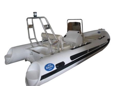

Хочу установить прожектор на КРЫМ М.GL-3067-M - Golight Stryker Wireless Remote Control Spotlight - 2 Remotes - Magnetic - White - Larson Electronics
Подскажите куда лучше установить? Думаю установить на дугу, как на фото, но практично ли? Будет хороший обзор спереди и с кормы. Подскажите кто как ставит, все плюсы и минусы установок. Заранее благодарен.

http://forum.fregat.kiev.ua/%D0%BF%D...%81%D1%81.html
Вот тема была, там все ответы.
На дугу однозначно не ставить, лучше максимально вперед, что бы не было об что бликовать, а еще лучше ниже уровня палубы.

В той теме обсуждение в основном вида и выбора прожектора, а так как выбор уже сделан, нужно только установить!!!! А от чего он будет бликовать на дуге? От воды? Обоснуйте, пардон!
У меня есть ручной прожектор, как-то шел ночью на форватер в Страхолесье. Так вот, лучше видимость на вытянутой руке, так сказать с горы вниз, чем светить прямо, поэтому решил ставить на дугу, а пультом регулировать поток луча, да и опять же, видимость с кормы будет, что очень удобно!!!!

блики - враг номер 1
Поищи на мотолодке тоже было много про прожектор в лодке. Его наличие в лодке крайне не однозначно.

Саша! Ты врезал две фары в корпус лодки! Купи качественный фонарик для подстраховки и перестань нагружать своего верного "извозчика". После твоих переделок ему каждые 100 грм будут в тягость. ИХМО.

Фару максимально в носовую часть.При волне толку мало. С руки удобней.

Скажите, все советы из личного опыта или теоретические предположения? Если я поставлю прожектор на дугу, накрою тент и буду идти, то какой блик будет? От чего? Извините!

Поставишь, сам увидишь. Прожектор, стоящий на рамке стекла Сарепты нос освещал так, что идти было невозможно.

Но ведь высота рамки стекла и ДУГИ кардинально разные!!!!!!!! Прожектор будет на высоте порядка 1.30м! По крайней мере я так думаю что не будет слепить и бликовать. Но, пока не испытаю, не убежусь сам!

Если не хочешь делать ошибки, не ставь. Ни хрена не видно если ты не по протокам с камышами шарашишь. И даже при таком раскладе видно только камыш. Бери обычный ручной и все. Фары в носу у тебя правильно расположены для переходов за глаза. А по сторонам ручным самое оно, последний раз проверено в прошлые выходные на Кызомысе., когда выход вечером из озера искали. ИМХО

Ну совсем у тебя плохо Саша с геометрией. Где рамка стекла Сарепты и где твоя труба под фонарь находятся. Как раз то на то и выходит.
Вот опыт:
http://forum.fregat.kiev.ua/attachme...3&d=1384081940
http://forum.fregat.kiev.ua/attachme...8&d=1384621840
Вот совет:
НЕ ДЕЛАЙ ТАК!

Точно такая дуга была у меня пока ее товарищ не срезал. Так вот на ней стояли фары. Как фара искатель НИОЧЕМ! Но как подсветка кокпита, очень таки не плохо. По сути: Фару ставить туда не нужно! Фару ставить на самый нос корабля.

Кто о чем,а я снова о "вертолетах"Ютак вот есть у меня опыт установки прожектора и мое личное Имхо: ставить на дугу-мало эффективно,ставить на самый нос лодки,но гемор постоянно что то мешает и ломается,так вот я попробывал и врезал-малый посадочный прожектор с вертолета,с реверсом,но тоже есть одно но-он на мин.24в,тоесть ставил второй АКБ,где то фото выкладывал,плюсы такой установки-хорошо светит,ближний-дальний,врезается за подлицо с палубой-не мешает,крепкое стекло...Ну, а для "посветить" по сторонам-ручной, мощный,светодиодный, фароискательи не ездить ночью
