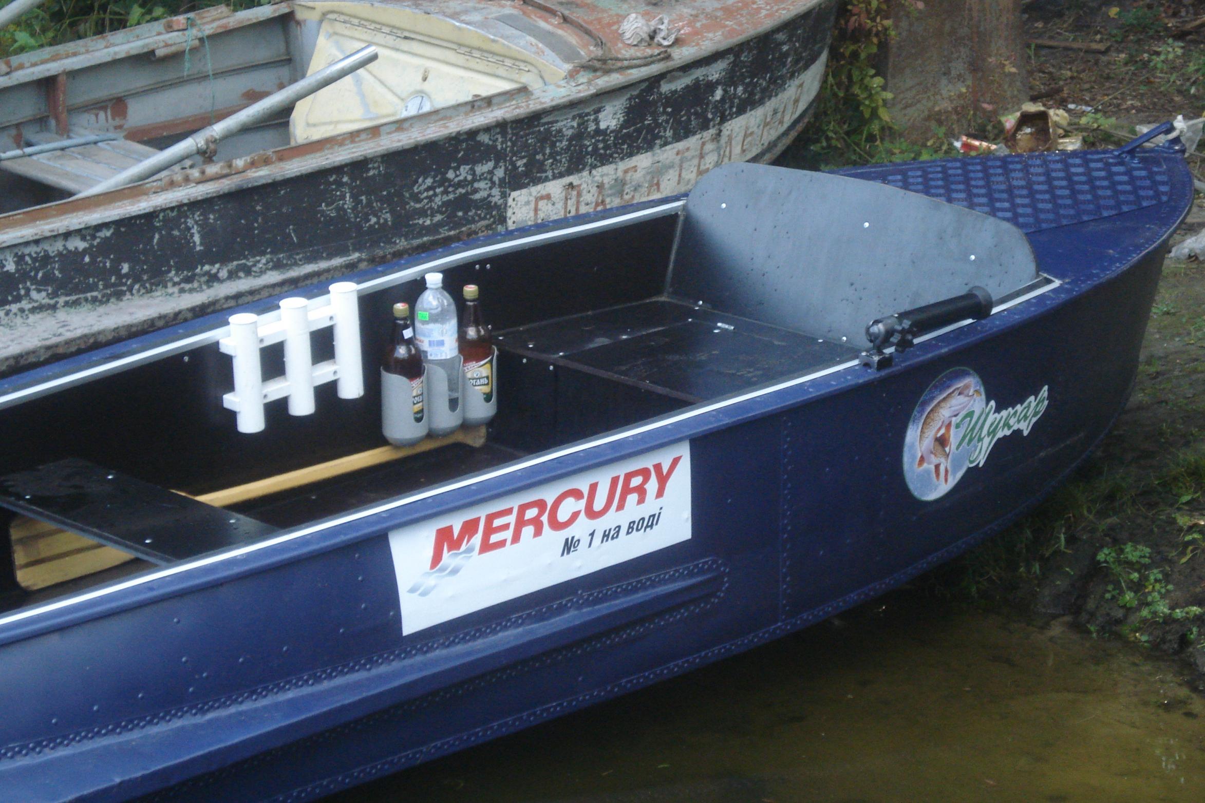

Понравился душевный комплект бодбутыльников на Южанке (с фото 3-4).
Можно поподробней о нём. Может фото покрупней есть, где брали или сами сбацали?
И ещё вопросик.
Сидухи сами делали? Можно фотки механизма покрупней и самого процесса сборки?
Имхо вставки (обвёл красным) испортили слегка дизайн. А так вроде нормальные.

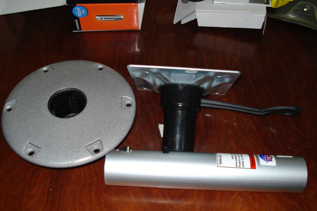

Подставки под бутылки можно купить, они есть готовые, цену не помню, посмотреть можно на сайте kater.ua , а можно сделать самому, всё очень просто, для этого нужно купить пластиковые канализационные или водосливные трубы, продумать крепления, вырезать нужную длинну, форму и количество, ... (фото крупнее)

Сидухи оригинальные, Crestliner,(купил б/у), подтянули немного в перетяжке, заднюю сделали в цвет, опоры, (ноги) и врезные в палубу блины тоже купил. Не дёшево, но очень удобно.
Могу подсказать где взять и помочь купить.

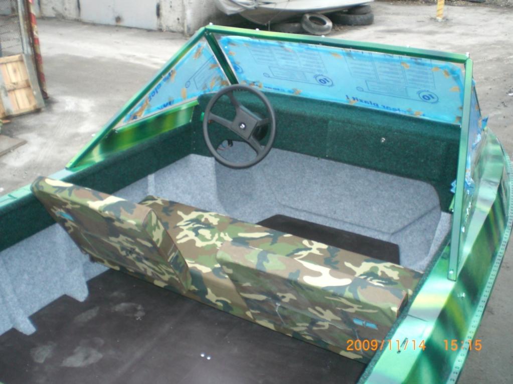

Наклеечка - это логотип, фирменный знак. Лодки которые там делались, в какой то мере, все с такой наклейкой. Обрати внимание, земляк, лодок с такой наклейкой у нас в Кременчуге не мало. Это только часть тех что я знаю, моих знакомых.
