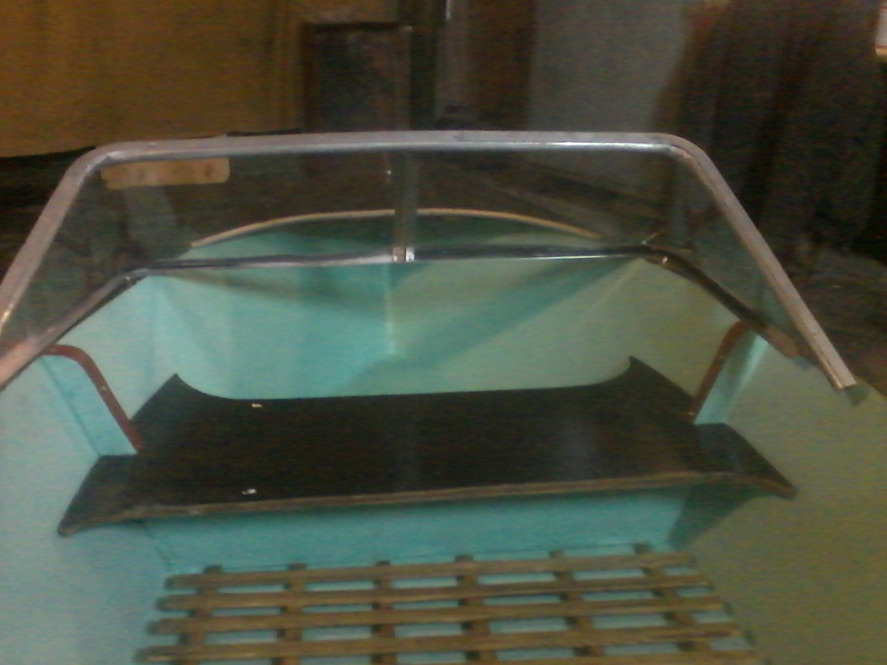

Старий 06.03.2016, 09:38   #59 (permalink)
Карапь: каютная лодка СОМ
Дописи: 49
Сказал(а) спасибо: 2
Поблагодарили 118 раз(а) в 22 сообщениях
Типово Re: Стекло на Крым

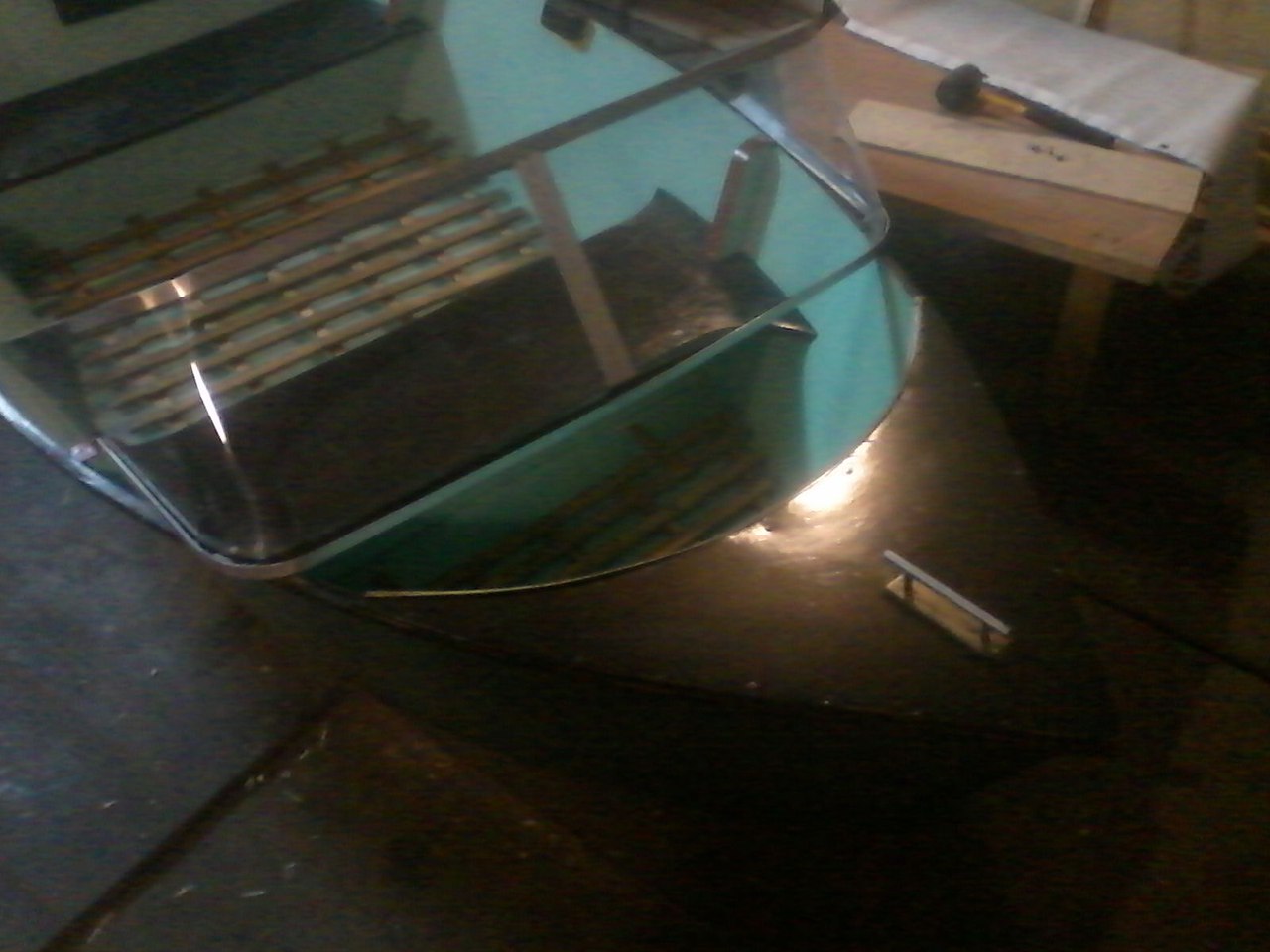

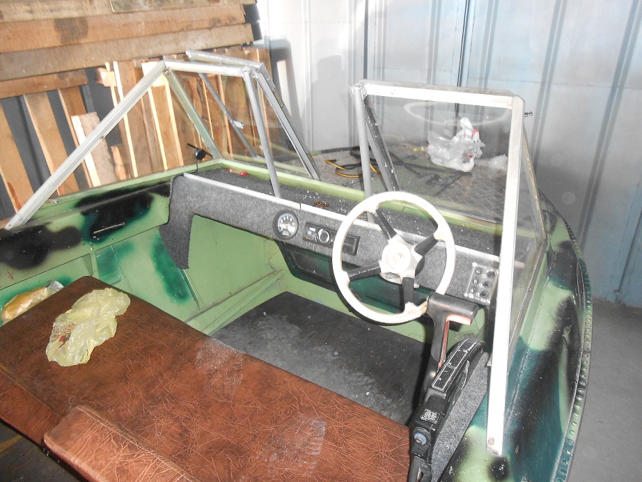

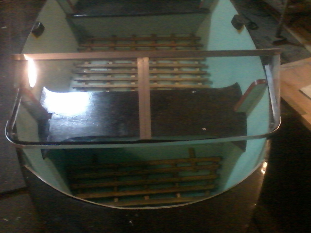

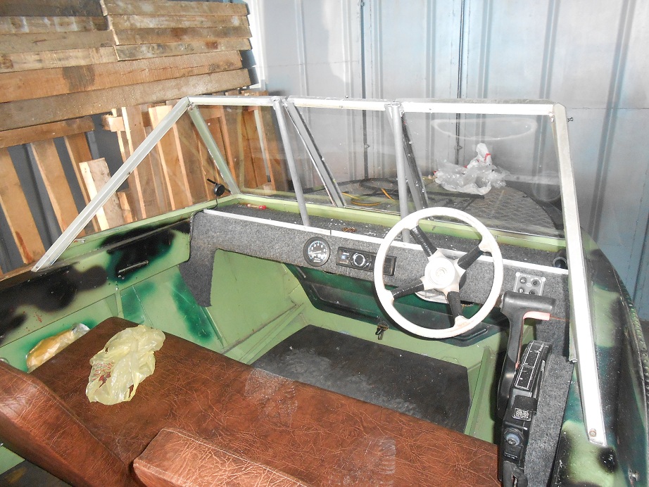

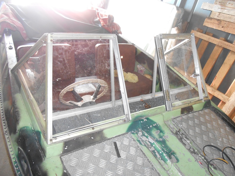

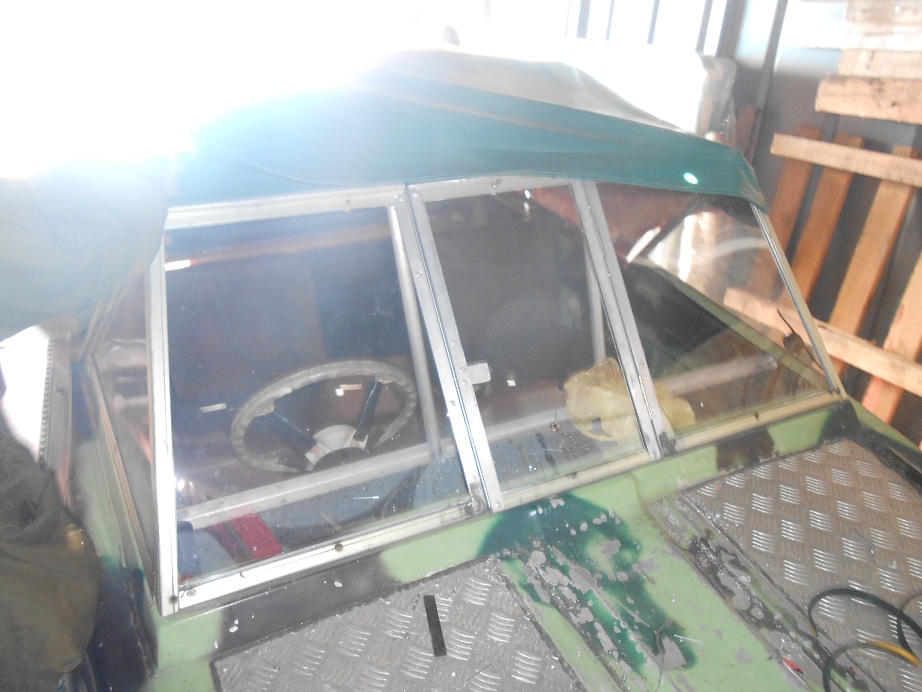

Добрый день. Вот как то так) Смастерил. Если конечно эта тема еще актуальна
