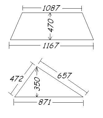

У меня счтоит поликарбонат. 2 года - полет нормальный
Выкладываю рисунок с размерами, рисунок не мой нашел попадался мне в интернете на форумах с подобной темой точно не помню, сохранил может и Вам пригодится.
Назва:  стекла крым.jpg
Переглядів: 3245
Розмір:  14,2 КБ

Выкладываю рисунок с размерами, рисунок не мой нашел попадался мне в интернете на форумах с подобной темой(вроде на баркасе) точно не помню
Рисунок мой, размеры нормальные, у меня стекло по этим размерам, поликарбонат брал у нашего Влада, он же и резал.
поликарбонат боится когда его притираешь сухой тряпкой, царапается так как попадает под тряпку пыли и песок, протирать надо только мокрой тряпкой. Еще боится когда на него попадает бензин, становится мутным, зато не желтеет и не трескается как обычное оргстекло.
У меня после первого сезона оно как новое!
Был Крым-М + Parsun F25BML
А как мне связатся с Владом. Я в Киев звонил они то режут поликарбонат но продают листами 2,05Х3,05 который мне прийдётся купить, а мне только надо 2Х0,5=1 кв.м бронзового 5 мм монолитного поликарбоната. Может вы в курсе кто мне может помочь?
