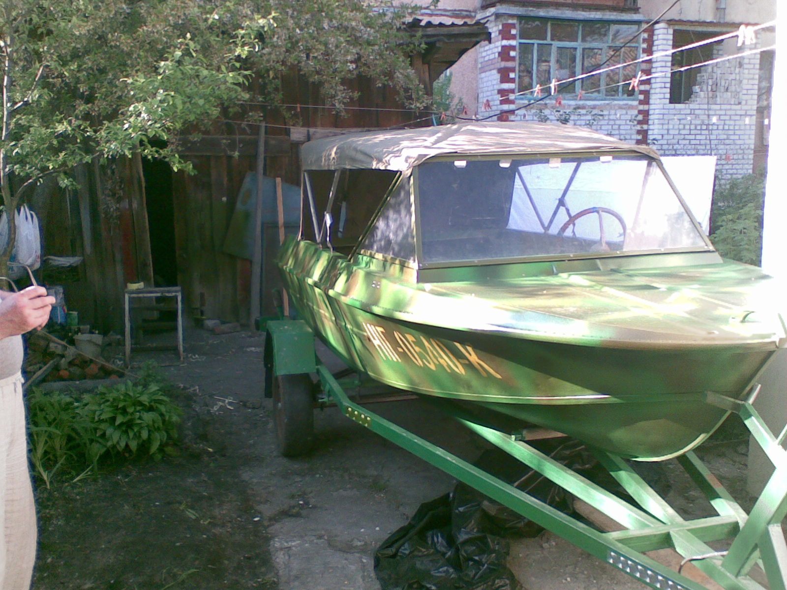

Такой тент стоит у меня. Вернее стоял. Еще пристегивались боковушки, а так полностью закрыт. Фотка сделана в мае 2008, до это он был у старого хозяина. В связи с тем, что скорее всего подошел его срок, я распустил его на составные и по готовым выкройкам сделаю такой же. Из достоинств - небольшой, легко ставится и раскладывается, на ходу в волну и дождь супер. Использовался как стояночный и транспортировочный. Минус не станешь во весь рост, но не разу не понадобилось.

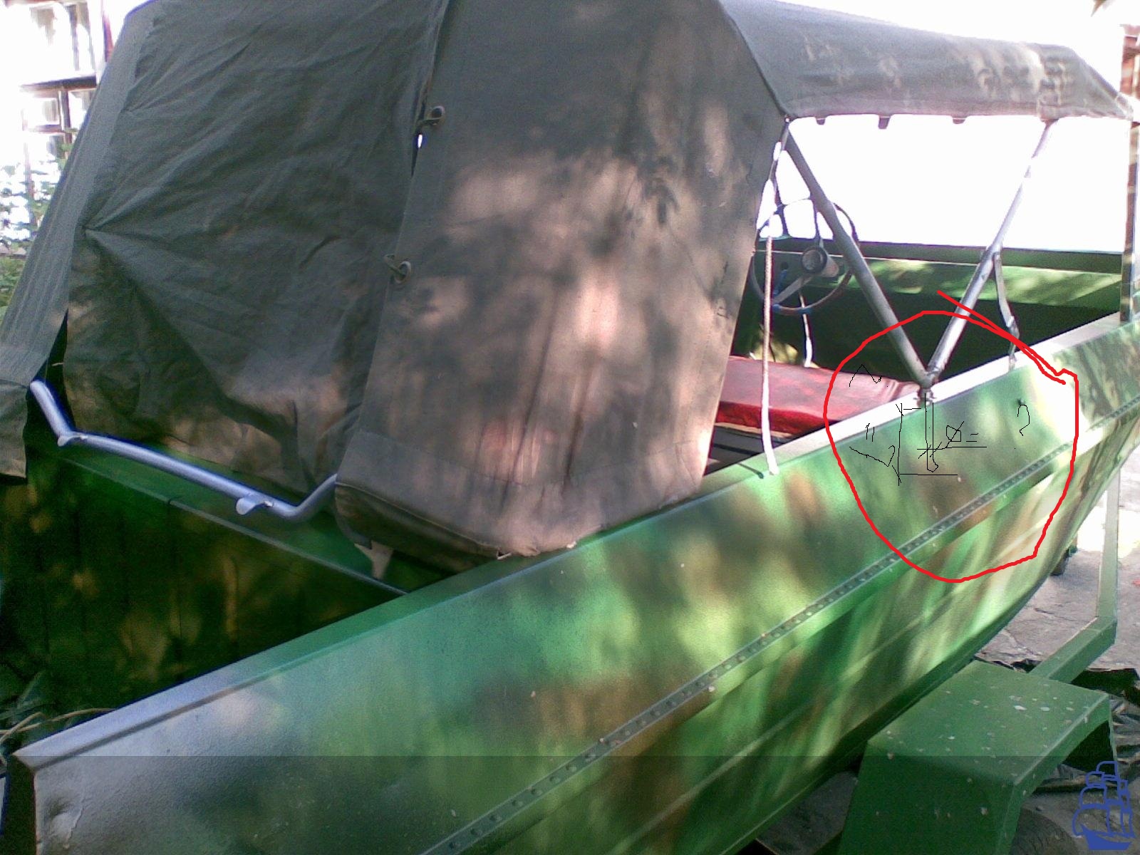

Купил тент ,но нехватает вот этой детали. Подскажите длину и диаметр.

Диаметр в соответствии с имеющейся резбой.
Длина резбы примерно 20мм (не критчно +-5-10мм)

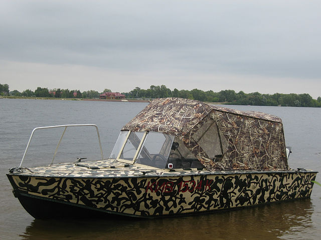

Тент:
я был наверное один из первых кто шил тент из этого материала
прошло 4 года, при не частом накрытии лодки тентом, под воздействием УФ
калор изменил оттенок - выгорел, но не смертельно
съёмные на молниях боковины, два окна по бортам, корма с окном - закрывающимся на ночевку дополнительной створкой.
обошелся 3600 грн, 4 года назад
Вопросов по качеству и времени изготовления не имею

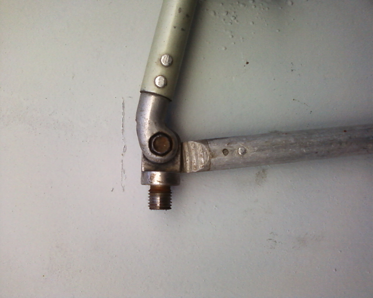

Вид у держака такой как на фотке, часть которая закручивается диамерт 16 мм , высота части что закручена 15 мм,шаг резьбы 1,5т (полтора). диаметр большой 26 мм и высота выступа 32 мм. материал н\ж. Если что спрашивай, может чтото упустил.

Отверстие в лодке под часть которая закручивается сквозное?
Да.
